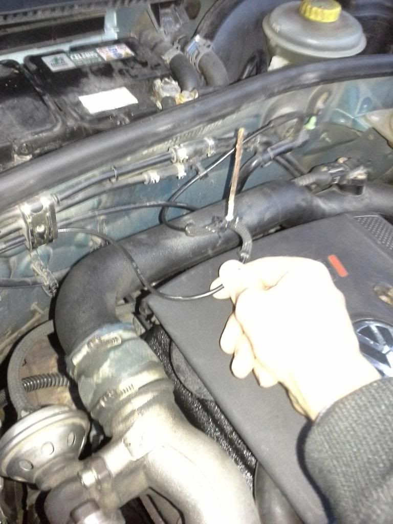

                Kokeilitko ottaa niihin alipaineletkuihin tekemät muutoksesi pois tai selvititkö mitä ne letkut _oikeasti_ ovat?

                    Jep. Täytyy vielä tutkailla. N75 nyt ainakin naksu kun testattiin, mutta ei välttämättä tarkoita et se olis ehjä. Maffin vois putsailla vaikka ensiksi ja kattoo auttaako. Niistä alipaineletkuusta ei ole varmuutta. Otan vaikka kuvan niistä töiden jälkeen. Voiko turbo sitten tehdä tuollaista että hyytyy ihan yhtäkkiä ja uudelleen käynnistyksen jälkeen toimii taas hetken. Toi nimenomaan tuntuu että se hyytyy ja tlukehtuu niin voisko se maffi sit kiukutella? Missäpäin konehuonetta se tässä btw sijaitaee?

                                    Unohtu ottaa niistä alipaineletkuista kuva. Mutta siis se kohta haarottuu kolmeen eri suuntaan, eli oikealle ja vasemmalle puolelle ja sitten ns. keulaa kohti, sinne ahtimimelle/ pakosarjaan ja siinä on se tulppa päässä. Tuntu hörivän aikalailla ilmaa kun otin sen tulpan pois päästä.

                                            Mä edelleen tsekkaisin ne alipaineletkut ja ottaisin ne "korjaukset" sieltä pois. Parhaassa tapauksessa tuolla on nyt tulppa N75:n letkussa ja ahtimen toiminta sen takia sekaisin. Ensimmäisessä viestissähän jo mainitaan "Heitin tulpan siihen päähän. Ja siis tämä tapahtui ennen kuin ongelmia ilmeni." Eli kokeile nyt ennenkun käytät euroakaan osiin ottaa vaikka se "siihen heittämäsi tulppa irti".

                                                  Mites noi letkut sitten, minkä näkönen se EGR on ja missä sijaitsee? Pakosarjassa kiinni jossain vai? Ja siis onko se mahdollista että se EGR otettu pois, ja sille menevä letku vain tulpattu? Huomenna panostan vähän enemmän kun saan auton lämpimään talliin töiden jälkeen. Pihalla hämärässä ei mene kuin hermot. Ja audiin tuli vaihdettua kyllä alipaineletkut, eli kyllä jonkunmoinen käsitys löytyy. Tai löytyykö noista letkuista jonkun näkönen "piirustus" jossakin? Koitin kattoa tuolta CarProg2:sesta mutta ei sieltä saanu selkoa.

                                                      Mutta juu, niistä alipaineletkuista. Tässä ois kuva missä näkyy hieno tulppaus. En tiedä kuuluuko tuossa olla edes tulppaa tai mihin tuo on mennyt, toivottavasti tuosta ottaa selkoa.
                                                        Niin onko tuo letku nyt edelleen kokonaan tulpattu? Vai ainoastaan tuo ylimääräinen haara mikä on tulpattu? Tuohan näyttäisi olevan alipaine lähtö vnt sekä egr venttiileille, mikäli oikein tulkitsin. Jos tuolla ei ilma kulje, ei venttiilit ohjaa mitään ja ongelmat on taattua.
                                                          jäljittäisin että se on varmaankin N75/ pallolle menevässä putkessa oleva t-haara joka menee EGR:ää ohjaavaalle venttiilille?
                                                          Eli tuosta kuvasta ensimmäinen T-haara nro 21 mistä on tulpattu?
                                                          edit_ jossainhan se toinen pää on (heti siinä ahtoputken alla varmaankin kun ei ole kuin 20cm pätkä kuvan mukaan mikä puuttuu), laita sinne ja kokeile mitä vaikuttaa.veikkaus että auttaa asiaan.
                                                            No kattelin aikasemminkin jo paikkoja tuolle mutta ei löytynyt kyllä mittää. Huomenna pitäs ajaa noin 15km duuniin, voiko tulla nyt ajaa ilman lisävahinkoja? Ja otanko ton tulpan pois vai jätänkö.
                                                              sekaisin se on anyway, tuskin on väliä onko tulppaa vai ei
