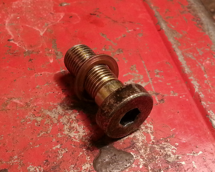

                No niin hyvät herrat. Hain tuossa vasta auton huollosta. Auto lähtee käymään nyt todella nätisti niin ylä kuin alamäestäkin, pienellä seisotuksella toki testattu. Olivat vain vaihtaneet ruiskupumpun kyljessä olevan paluupuolen banjomutterin ontelopultin. Tämä pultti kuulemma toimii takaiskuna paluupuolella ja oli nyt ilmeisesti viallinen. Tämä tiedoksi kaikille samoista oireista kärsiville!!! Tuollaista ominaisuutta paluupuolella en edes ole lukenut mistään foorumeilta.
                EDIT: Niin ja tämän ontelopultin hinta 85€

                    Minkähän kokoinen tuo torxruuvin takana oleva o-rengas on? Mistä olette hommanneet?
                      Helpoin kun otat ruuvin irti ja paikalliseen hydrauli liikkeeseen o-renkaan kanssa. Tuo o-rengas ei tule edes pumpun korjaus sarjan tiivisteissä mukana. Taitaa olla monessa tehdaskorjatussakin pumpussa vanha o-rengas !! Montakohan pumppua on vaihdettu 50 centin o-renkaan takia...sanoisin että monta !! Itsellä oli sama vika ,tuo o-rengas vuoti,muttei ulos päin mitään näkyviä vuotoja. Puoli vuotta meni etsiessä vikaa,onneksi sitten paheni ilmavuoto :) Tammer dieselkin vaan suositteli tehdaspumppua tilalle ,suolaseen hintaan.....

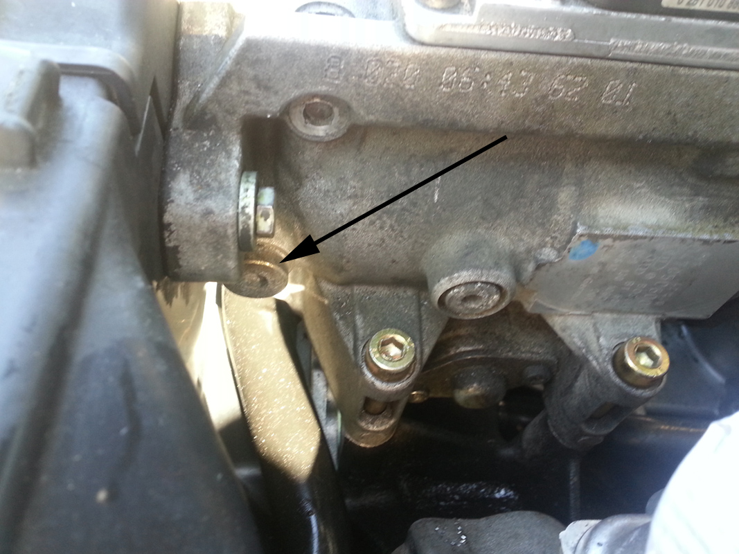

                        Hmm omasta pumpusta ei löytynyt torxeja vaan kuusiokolot. Pumppu on rempattu suomessa joten mahdollista että siinä yhteydessä vaihdettu torx pois? Voiko joku vahvistaa että onko oikea pultti, O-renkaan kunnon tarkistukseen liittyen, kuvassa nuolella osoitettu? Ettei käy perinteinen "otinpa väärän pultin pois, romut tippuivat pumpun sisään".
                        Pumpun osanumerot:
                        047 050 600
                        059 130 106 D
                          Vaaroja uhmaten vilkaisin että mitä nuolen osoittaman pultin alta löytyy. Löytyy kyllä kuparitiiviste mutta ei O-rengasta?
                            No miksi siellä tarvitsisi olla O-rengas, jos siellä on jo kuparitiiviste?
                              Itse ymmärsin aiemmista keskusteluista että o-rengas olisi pumpun sisässä erottamassa kahta eri kanavaa tms. Eli esimerkiksi tuossa pultissa olisi ura johon o-rengas tulee.
                              Mulla on varmaan uudempi tai vanhempi pumpun runko, kun nettikuvien perusteella siellä pitäisi olla torx ja varmaan se o-rengas.
