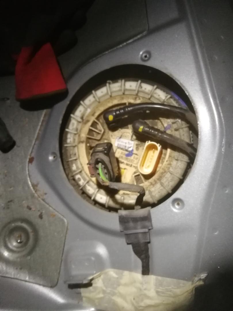

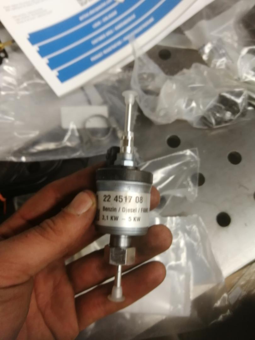

              Aloitimpahan minäkin tuohon 4f asentamaan eberiä. Pari juttua askarruttaa, aukeaako tuo tankin huoltoluukku vain lyömällä ulompaa osaa vastapäivään? Vai onko siinä joku muu kikka? Ja kumminperin tuo eberin polttoainepumppu tulisi laittaa?
                Eberin/Webaston asennus A6 4f BPP 2.7 tdi
                Luukku näyttäisi tismalleen samalta kuin B8:ssa, joten uskallan kommentoida: eli aukeaa vastapäivään naputtelemalla, mutta kärsivällinen saa olla ja sitä pitää naputella eri puolilta. Itse käytin kumivasaraa ja sopivasti viistettyä puukapulaa, jolla sai tasaisen paineen noihin hampaisiin. Alussa näytti, että ei tapahdu mitään, mutta kyllä se siitä lähti liikkumaan. Lisäksi laitoin wd40:ä pienistä rei’istä voitelemaan. Irroittamisessa meni varmaan varttitunti.
                Kannattaa putsata luukku ja luukun ympäristö mahdollisimman hyvin tuosta pölystä ja paskasta ennen avaamista.
                Ainakin B8:ssa piti muuten pitää huoli, että tankki on korkeintaan puolitäysi.

                    Eberin pumppu niin, että sähköliitännän puoleinen pää tulee eberille päin.
