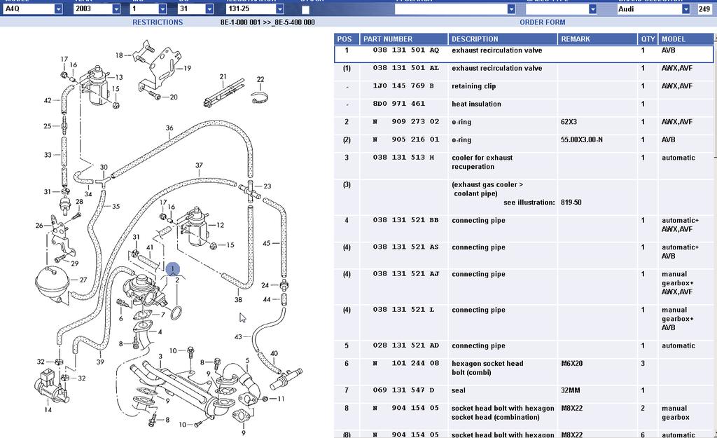

                Tuon kellon alapuolella on molemmin puolin n. 3mm halkaisijaltaan olevaa reikä. Mikä niiden tarkoitus on, en tiedä, mutta niistä kuitenkin huohotus(?)öljyä "valuu" ulospäin ja sotkee paikat.
                Kyseessä on Passatissa oleva AVF ja tuon venttiilin numero on AA loppuinen, mutta ihan saman näköinen kuva albumissa on.

                  EGR:n venttiilissä on kalvo ja sekin voi revetä ilmeisesti. AJM Passatissa tuo oli myös likanen mulla niista "ilmareijistä"

                                        Tuntuu, että yleisin vuotokohta on läpän akseli ja siihen ei myöskään auta pakokaasuputken tulppaus, josta Petri ilmeisesti tuossa ylempänä puhuu. Nyt puhe siis pumpparikoneen ns. in-line tyyppisestä venttiilistä, joka tulee suoraan ahtoputkeen kiinni.
                                          Omissani olen korjannut nuo poistamalla koko egr läpän, eli rautasahalla kaikki egr:ään liittyvä irti ja samalla revitään alipainekello pois. Alipainekellon akselin reikä porataan auki ja sinne tekee M10 kierteen, siihen tiivisteliimaa ja pultti kiinni. Egr tulopuolelle sitten vw oe peitelevy ja öljyvuodot loppuvat sekä imupuolen ahdistus vähenee. Tuon etuna on, ettei sammutusläpästä tarvitse luopua mutta saa sama edut kuin "tuuninki" egr-sammutusläppä-poistoputkissa.
                                          Se öljyvuoto tulee tosiaan yleensä alipainekellon "hengitysrei`istä" kun egr-läpän akselia tiivistävä kumi alkaa kovettua/kulua eikä sitä voi korjata mitenkään.
