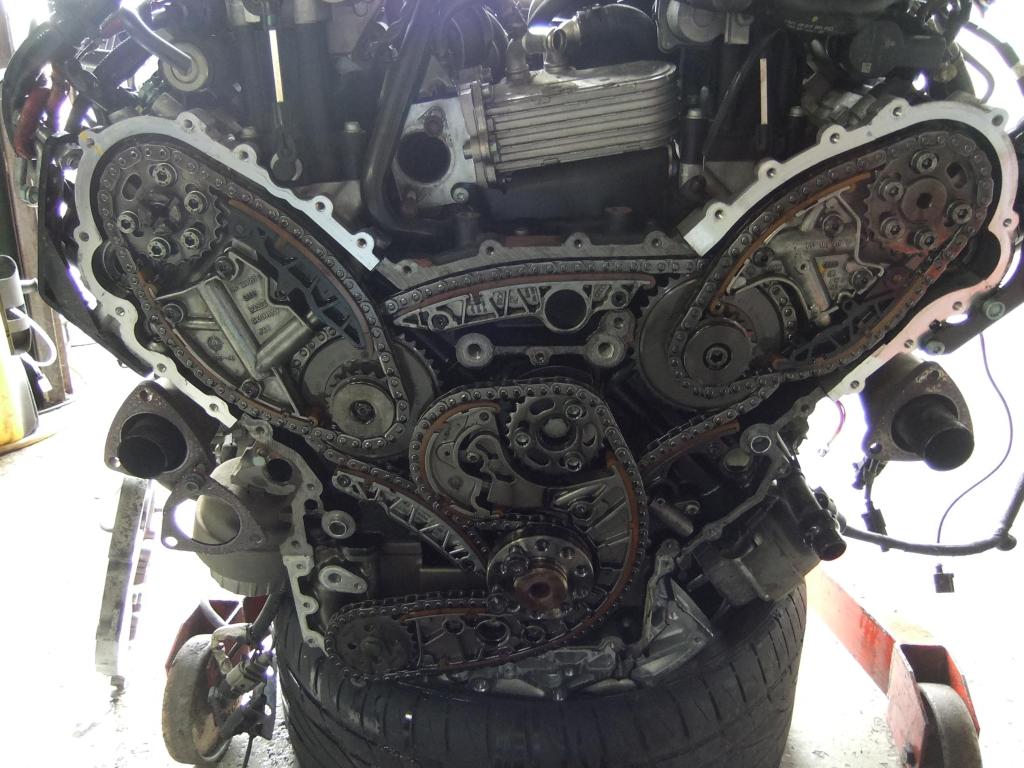

                    Mun luottohuoltaja sanoi että ketju vaihdetaan takakautta, eli vaihteisto alas ja sieltä kautta.
                      oikea, samoin on sen tiristin rullan kanssa...

                                Kävinpä tänään muissa asioissa AC;lla ja juttelin aiheesta moottorimekaanikon kanssa. Tehtaalta tuli vuosia sitten (09 tjsp) tiedote( jota en enää itsekkään muistanut) jossa ohjeistetaan vaihtamaan juuri tuo oikeanpuolen kiristin äänen takia, ei muuta. Syynä äänelle on se, että kiristimen kulma on sellainen, että ketju painaa kiristimen kasaan kun ei öljynpainetta ole. Tämä korjaantuu uudella kiristimellä. Käytännössä kuitenkin moneen tuo on ensiapu, tämä koskee etenkin autoja, joissa öljynvaihtoväli venyy useasti yli 30tkm. Eli ketjun venyminen on tosiasia, mutta monessa tapauksessa kiristimen uusiminen korjaa koko vian.

                                              a. The noises are caused by the drive C chain (right cylinder bank). After switching off the engine the camshaft transmits resetting torques on the chain. As a result the oil is pressed out of the chain tensioner and the tensioner retracts fully. At the start, [COLOR="Red"]the tensioning rail touches the housing (hard plastic on aluminium housing)[/COLOR] till the tensioner is again filled with oil. This causes sporadic rattling noises for 1- 2 sec.
                                              Eli kun öljynpaineita ei ole, kiristin vetäytyy kasaan kireällä olevan ketjun johdosta ja "hakkaa" runkoonsa 1-2s ajan, kunnes on taas paineita?

                                                        Edit: itsellä tuli ilmeisesti kuntoon kuskinpuolen kiristimen vaihdolla. Hiljeni huomattavasti. Kylmäkäynnistyksen rapina loppui ja myös rapina joka tuli melkein joka startin yhteydessä, eli startin jälkeen parin sekunnin päästä tuleva rapina.
                                                        Vaihto onnistui kuulemma yllättävän kivuttomasti. Putkisto piti pudottaa alas ja jonkinverran tavaraa purkaa edestä. Ei kuitenkaan vaatinut laatikon irroitusta tms.

                                                          Onko mahdoton homma vaihtaa 4f koppaan kuskin puolen kiristintä ilman motin irroitusta? Tietääkö kukaan neuvoa kuka vaihdon pystyisi tekemään? Vänkärin puolihan onnistuu (ja se onkin jo vaihdettu).
                                                          Kuopion Laakkosen mukaan ei onnistu ilman moottorin irroitusta, ja he tarjosivat molempien puolten ketjujen, kiristimien ja laahainten vaihtoa vajaaseen 4k€ hintaan. Kun jos moottorin joutuu irroittamaan, niin siinä vaiheessa on jo sama vaihtaa kaikki uudet hilut sisään.
                                                            Väittäisin että onnistuu, pakoputkiston etupätkä pitää turbolta ainakin pudottaa.
