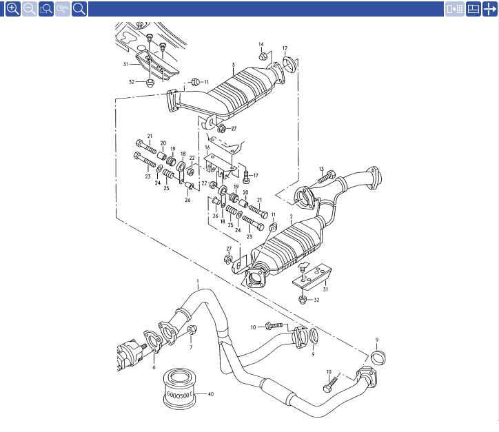

                                  onkos noissa montakin kattia? ilmeisesti ne on peräkkäin ?

                                    Kaksi kattia, vierekkäin. Kerran yhdet edellisetä autosta puhdistin kosanilla ja sen jälkeen _varovasti_ paineilmaa sisään niin paloivat puhtaaksi, toisen kerran nykyisestä kulkineesta katsoin niin ne olivatki jo tyhjät. :-)
                                      Korjataan viellä että, etuvedossa yksi pyöreä ja q:ssa kaksi litteää laatikon molemmin puolin.
