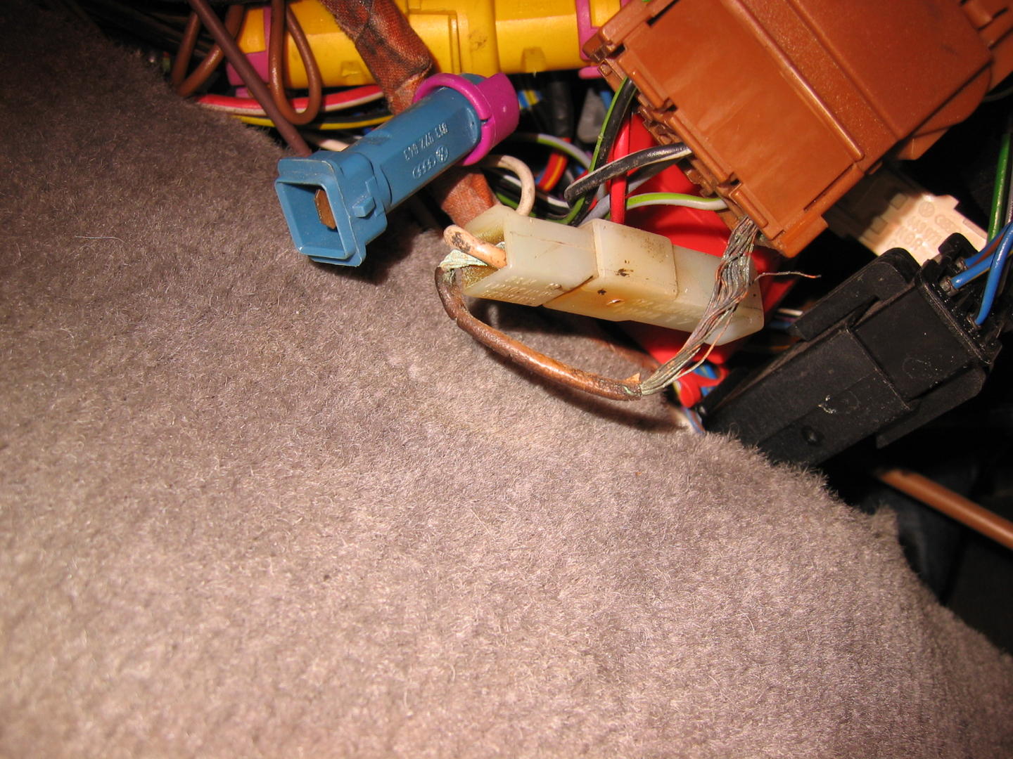

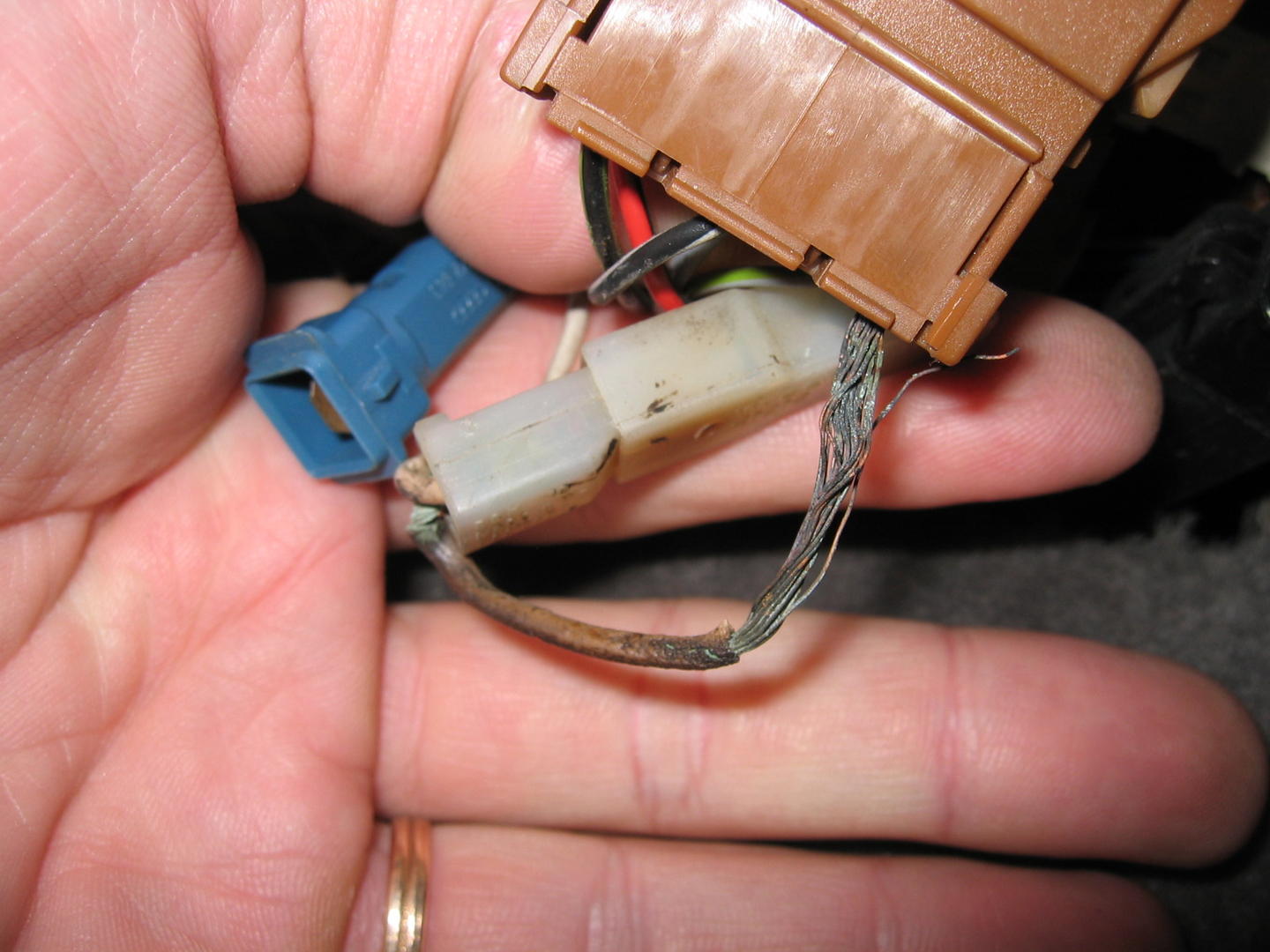

                                                    Nyt kun olet kunnostelun kimpussa, niin tarkista sinne sulaboxin / relepaikan alle, ettei löydy samanlaista (takalasin lämmittimeen liittyvää). Tämä on varsinkin viimeisimpien versioiden ongelmia.
                                                      Kiitos jasso, tuon perusteella löytyikin tällainen: https://www.hifigarage.de/iso-umrues...r-1230-01.html
                                                      jta: Oho, mistä tuon liittimen näkee helpoiten? Alakautta?
                                                        Tuon ongelma olen löytynyt omalla 4000:lla, mutta lamppukytkimella. Punainen(30), virran syöttöjohto oli murentunut ja liitinkin kuumentunut niin mukavasti jotta muovitöpseli oli sulannut sekin. Onneksi sain kunnossa oleva töpseli ostettu ja uusitin kaikki liittimet. Kannattaa kyllä käydä läpi näitä vanhoja johtosarjoja, ihan varmasti löytyy jotain.
                                                          #29
                                                          Juu, ne kaikki kytkimet siinä mittariston ympärillä kannattaa katsoa. Tuo "omakuva" löytyy alakautta, mutta riippuen onko siellä vielä kaikki pahvit tallella, niitä joutuu ottamaan pois. Hanttarin laatikon poisto helpottaa huomattavasti sinne sulakerasian alle pääsyä.
