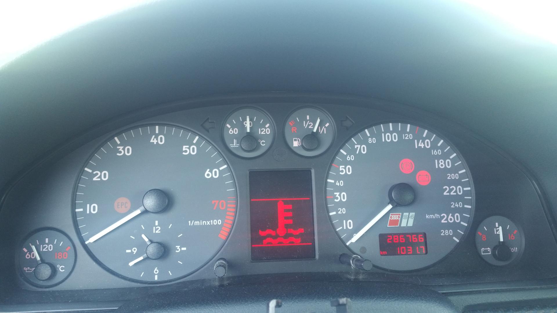

                Jees. Ostohousut vedin jalkaan siinä vaiheessa, kun näin että moottorille on tosiaan tehty lähes kaikki. Samoin turbot huollettu ja kytkin laitettu. Ollut suhteellisen hyvä peli tähän asti. Kytkimen työsylinteri ongelma ratkaistiin, mutta tänään taas hinurilla hallille. Sylkäisi jäähdytysnesteet pihalle Kennolle menevästä letkusta/putkesta. Eilen saatiin tehtyä myös Ilmastointihuolto, ainetta pois 430g ja sisään 750g. Eilen yöllä päiviteltiin kaikki jarrut uusilla paloilla ja samalla herkisteltiin paikat. Takapää aivan jumissa liukuja myöden. Täytyy saada kaikki nyt kuntoon ennen enskuuta. Porkkikselle säätämään, nyt kun uudet osat on sisällä. Listalla vielä ennen sitä Etualatukivarret, Raidetangonpäät, Kulmiensäätö ja nyt tuo Jäähdytysnestevuoto.
                  Sain kennolle letkut kiinni ja nesteet sisään. Nyt pelaa taas hienosti. Ensimmäinen kysymys. Kun vedättää muutaman vedon ja tulee parkkiin/jälkikäyttää ja sammuttaa. 10min päästä käyntiin, lämmöt n. 100-110c, ja laskee normaaliin 90c alle minuutissa. Normaalia ilmeisesti?

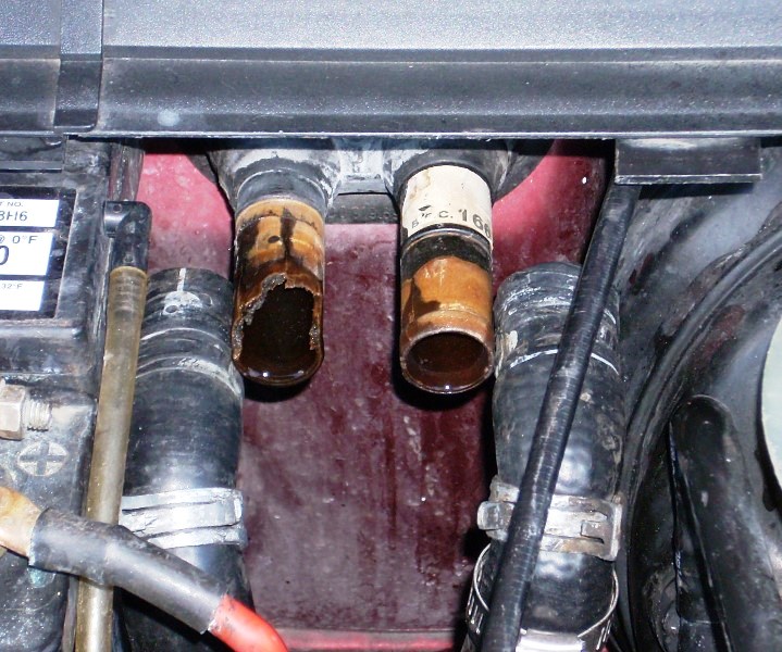

                  Toinen kysymys. Kennon toinen putkista haljennut pala ja joskus laitettu ilmeisesti liian reunalle ja nyt petti. Sain 5cm syvemmälle ja klemmarit kireälle=ei vuoda. Ajellaanko nyt näin, vai oletteko kennoja vaihdellut tämän takia? Yhden ulkomaalaisen topicin löysin, jossa sama ongelma ja äijä vaihtoi kennon. Kuvasta näkee mitä tarkoitan kennon putkella ( kopsattu googlesta, mutta täysin samanlainen itsellä.
                    Itsellä murtui kenno samalla tavalla. Ei pysty oikein korjaamaan, tai en keksinyt millä tavalla.Tuokin varmaankin tulee murenemaan samalla tavalla ja sen seurauksen kenno uusiksi. Hinta oli kennolle marmorilta ~100€, mutta työtä on pirusti.
                      Sama täällä, ässän kenno meni samaan kuntoon, enkä uskaltanut ajella sen enempää kennoa vaihtamatta. Se loppuputki aina kennolle asti yhtä huonossa hapessa kuin pääkin. Kennon vaihto onnistuu kohtuullisella työllä, eikä kojelautaa tarvitse edes purkaa kokonaan pois autosta. Aikaa saa kulumaan 4-8 tuntia tekijästä riippuen :)
                      Älä laita nissens kennoa, se haisee lämmetessään pitkään ja pahalle, vielä useamman kuukauden jälkeen. Hella behr kenno ei haise, joten sellaisen sinne voi laittaa hyvillä mielin.
                        Laitellaan kenno tilaten vain sitten :) Oliko tuota lämpöongelmaa muilla?
                          En ainakaan omassa aikanaan huomannut lämpöjen kanssa mitään ongelmaa. Toimiiko jälkijäähdytyspumppu?
                            Ei kyllä ilman pumppuakaan moista ole tehnyt.
                              Ei ole tuollaista ollut. Jälkijäähypumpun termikytkimen kun vaihtoi kylmempään on veden lämmöt tippunu 10min seisotuksen jälkeen 75 asteen hujakoille ratapäivillä.
                                Jep, kiitos vastauksista. Hieman outoahan tuo on, mutta vaikka se sinne 100c nousee, niin laskee kyllä 20sec normaaliin 90c kun käynnistää joten ei ehkä kannata huolestua. Kenno menee vaihtoon ensiviikolla. Onko tosiaan niin, että koko kenno vaihtoon ( eli ei saa vaihdettua pelkkiä putkia tulipellistä? ) Yksi asia vielä aiheuttaa päänvaivaa, vikaa tutkittu mutta mitään vuotopaikkaa ei löydy.. Eli muutama kova veto, pysähdys =öljy käryää oikealta puolelta konetilasta ja auton alta. Kone ei ole märkä, mutta laatikko on ja roiskii putkelle + lähes perämurikalle asti. Vaihdettu ( Moottoriöljyt + Suodatin, Laatikkoöljyt + Vetarien stefat ja Peräöljyt ) kaikki Castrollia. Muuta ei tällä hetkellä keksi. Olin haistavani laatikkoöljyn käryä, mutta se loppui kun stefat vaihtoi. Nyt käryää ihan selvästi moottoriöljy, mutta tikkua seuraillut eikä katoa kyllä öljyäkään. Koneessa on 10W-60 Castrol, onko miten toiminut tällaisessa vehkeessä muilla? Öljynlämmöt 90-100c, mutta kovassa pitkässä vedossa voi nousta 110c huitteille.
                                Viimeksi muokannut Toppura123; 29.6.2016, 22:59. Perustelu: Öljyistä
                                  Ne putket on kiinteästi kiinni kennossa, eli ei voi vaihtaa erikseen.
                                    Näin arvelinkin, kiitos :)
