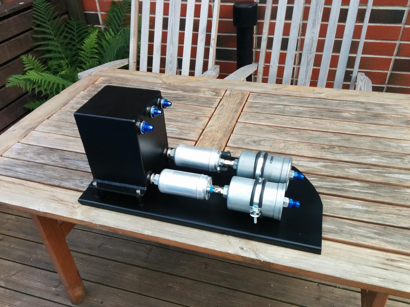

                Noniin, eilen siis koitti päivä kun nokka suuntasi kohti lappeenrantaa säätöpuuhien loppuunsaattamiseen. Nastolaan asti pääsin josta sitten kuvan mukaisissa tunnelmissa takaisin tallille. Syystä että kontissa oleva polttoaineen keräyssäiliö päätti ratketa hitsaussaumataan. Johan se varmaan kuukauden olikin käytössä.
                Samoilla vauhdeilla kävin sitten hakemassa AN8-6 yhdysnipat joilla sain tuon pumppu/keräyssäiliö setin ohitettua ja ajettua pelkällä tankkipumpulla, niin pystyy autolla edes ajamaan. Noi nipat kun olisi tajunnut varata mukaan aikaisemmin niin olisi korjuksen voinut tehdä samantien tienpäällä. Säätöhommat nyt kuitenkin jäi tällä erää, uudella kertaa sitten..

                  Perhana kun tuo trailerikuva säikäytti, ennenkuin ehdin lukea tekstin :) Paljonkohan siellä kerääjäsäiliössä on painetta?
                    En tiedä, mutta mun käsittääkseni ei sinne pitäisi pahemmin painetta päästä kertymään. Näyttäisi kuitenkin hiukan palloksi menneen toi pönttö. 3mm taitaa olla seinämävahvuus. AN8 kokoa tuossa on meno ja paluu tukeilta, tankilta tulee AN6 ja samankokoinen ylivuoto sinne.
                    Tässä tuli nyt hetki pohdiskeltua, niin ei taida tuo ylivuoto riitää kun on tuo tankkipumppu senverran tehokas. Vaihtoehtoina vaihtaa tehottomampi pumppu tai suurentaa tankille paluun kokoa, tai molemmat. Helpoin olisi varmaan tuon pumpun vaihto. vakiohan sinne menisi helpoiten paikalleen ja sekin varmaan kestää tuota viinaa? Ei tuolla nyt mitään mahdotonta painetta ole ollut kun bensanpaineethan karkailisi jos tuossa säiliössä olisi liikaa painetta (bp-säätimen paluupuolella), ja ne on pysynyt hyvin kurissa.
                    Viimeksi muokannut Jäp1; 4.12.2015, 17:55.
                      Kerääjäsäiliöhän pitäisi nimenomaan olla paineeton.
                        Miten tässä on tuo bensalinjasto pumppuineen ja kerääjäsäiliöineen tehty?
                          Kuvan mukainen setti kontissa. Pumpuilta linja bensatukeille AN8, säätimen kautta paluu säiliöön AN8. Tankilta tulee säiliöön AN6 ja säiliöltä ylivuoto tankille AN6. Olisikohan järkevintä jos vain ottaisi tankkipumpun pois ja lisäisi tuohon tarkoitetun siirtopumpun vaikka konttiin imemään tankilta? Nehän ei tee ymmärtääkseni painetta kuin maks ~0,5bar. Suosituksia siirtopumpuksi?
                            Jotenkin tuo tankkiin paluu varmaan ahdistaa, kokeilitko puhaltamalla ylivuotoletkuun meneekö ilma vapaasti orkkistankkiin?

                                En itseasiassa vielä kokeillut, pitää huomenissa puhallella. Nyt kyllä yhdistin vaan nuo letkut tuolla kontissa ja ajelinkin vähäsen että kyllä sielä tavaraa ainakin liikkuu.
