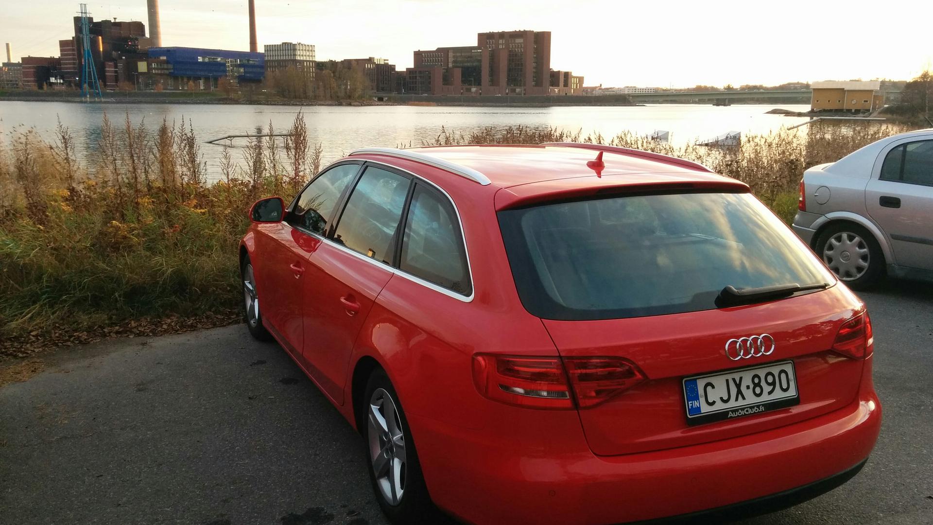

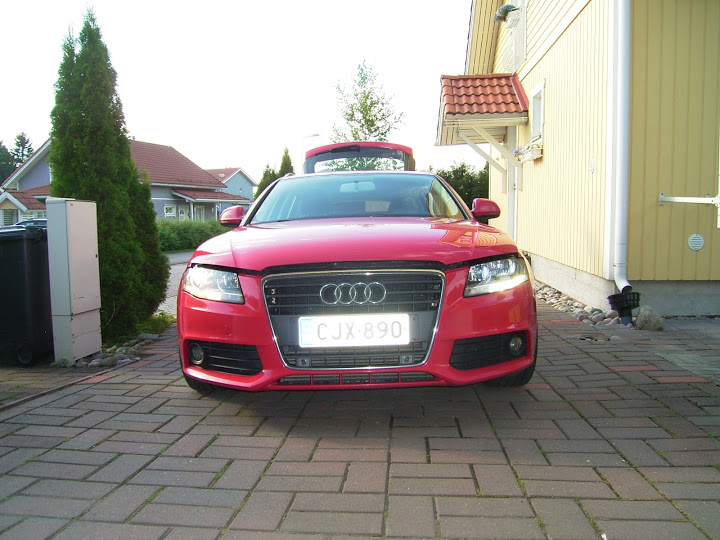

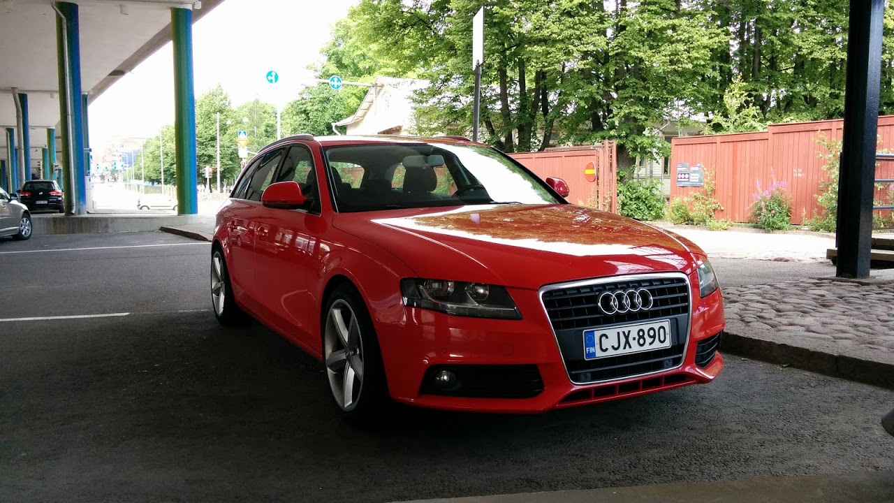

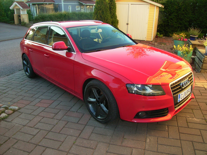

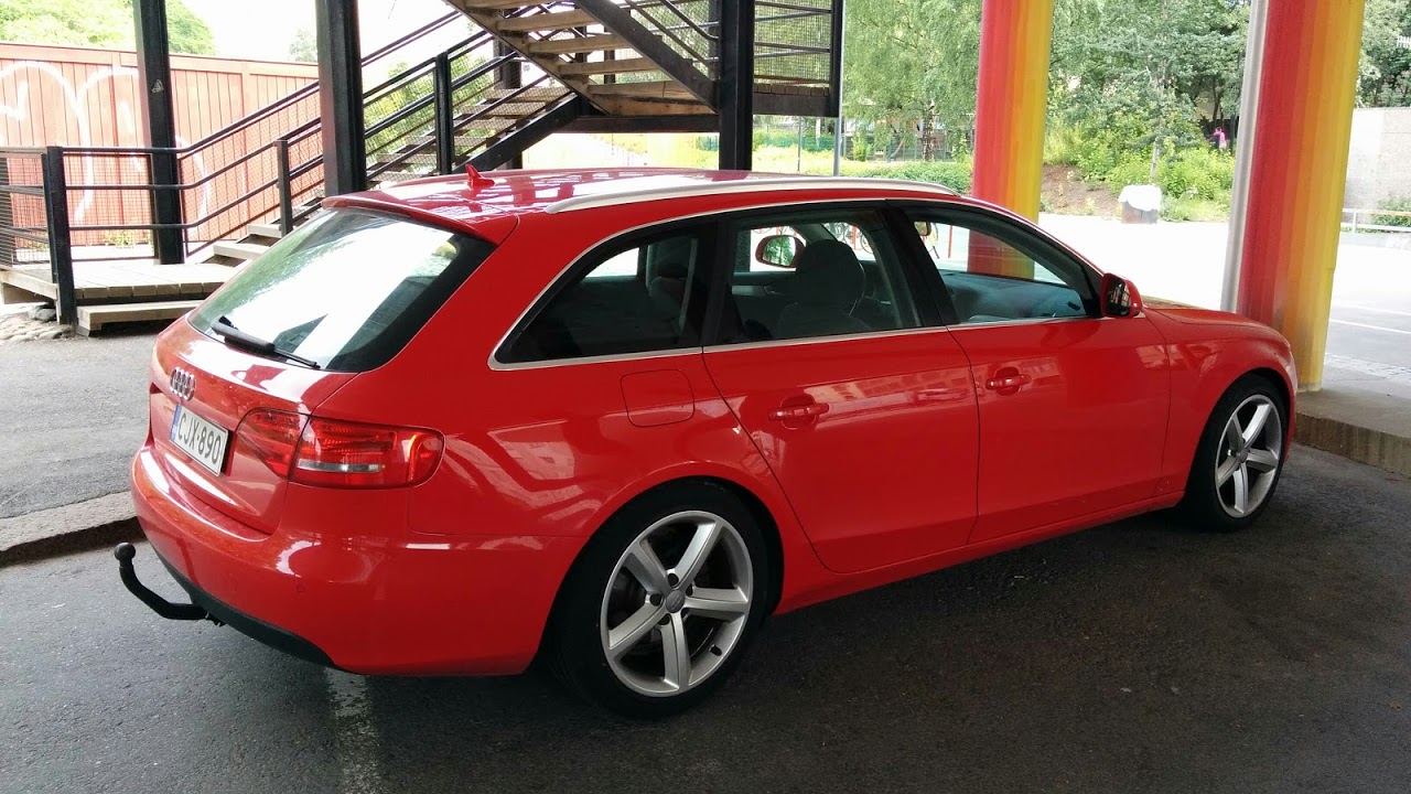

    Tuollainen tuli 16.7 hankittua.Ei ollut alunperin tarkoitus edes vaihtaa, ja jos olikin niin ei enää Audiin ;) mutta niin siinä sitten vain kävi.
    Tämä yksilö kuului aiemmin nimimerkille Monster.

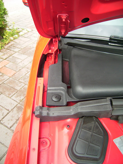

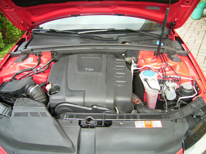

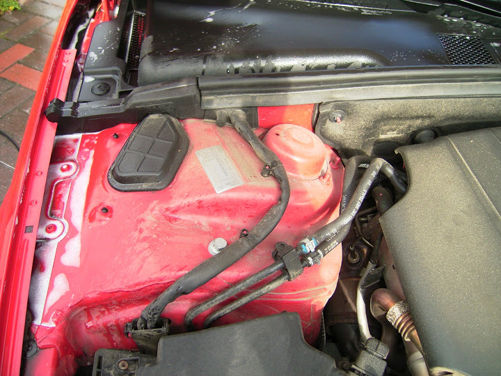

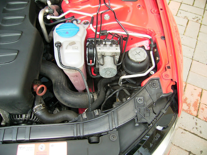

    Aloittelin 19.7 kuntoon laittoa.

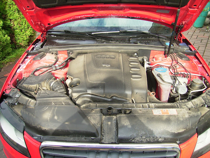

    Lähinnä keskityin konehuoneen puolelle. Se oli melkoisessa kunnossa.
    Aineet oli vain Motox liuotin lancesta ja painepesuri.
    Lopputulosta vielä hieron myöhemmin parempaan kuosiin kun saan hankittua kunnollista muovien suoja-ainetta.

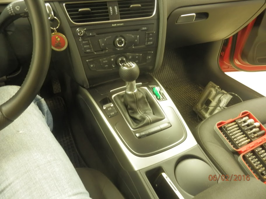

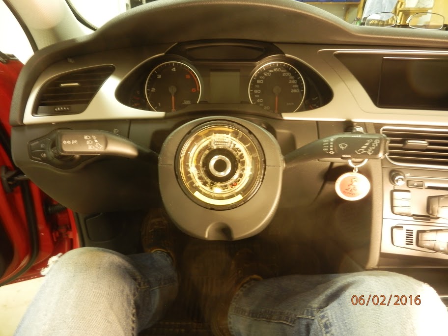

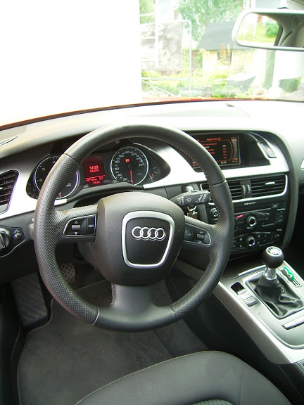

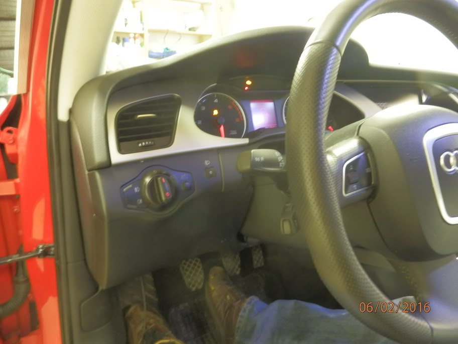

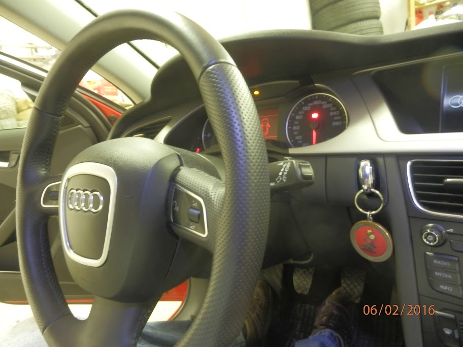

      1.8 pistin monitoimiratin paikoilleen. Ja samalla vaihdoin varastosta löytyneen B7:n S-line vaihdekepinnupin pakoilleen
      Viiksisetti oli jäljellä aiemmasta B8:sta, joten siitä sain slipringin ja samalla myös pyyhkijänviiksen jolla saa laajemman ajotietokoneen käyttöön.
      Vaati melkoisen montaa kohtaa muuttaa VCDS:llä. Mutta nyt kaikki toimii hyvin.

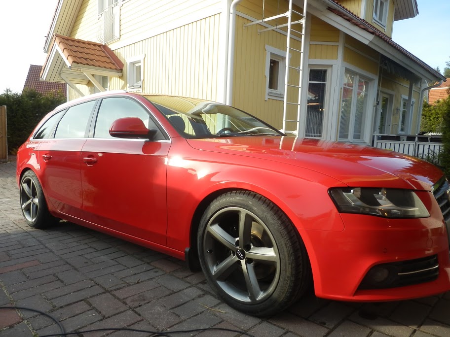

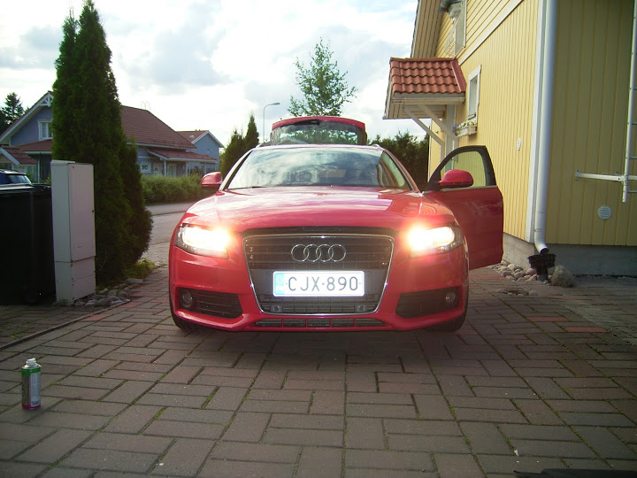

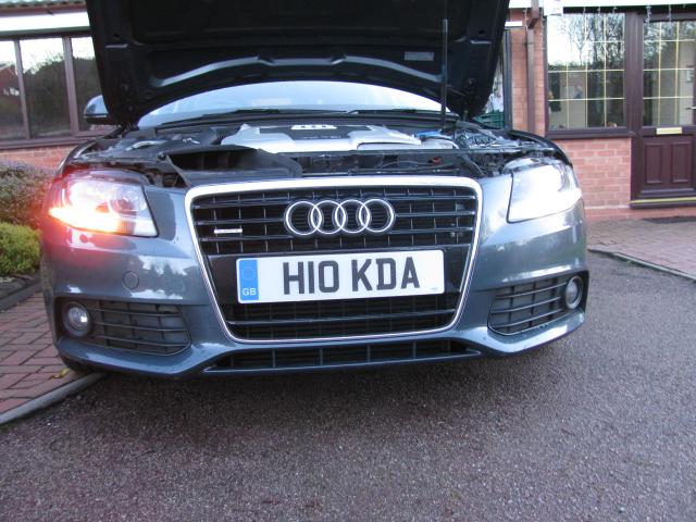

      Laittelin 6.8 ledit päiväajovaloihin ja samalla vaihdoin ajovaloihin Philipsin +130% ja kaukovaloihin GE:n +120%t. Sisävalot vaihtuivat samalla ledeihin.
      Todellisen eron näkee vikasta kuvasta, joka ei ole siis minun kulkineesta.

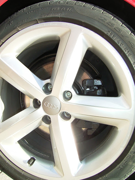

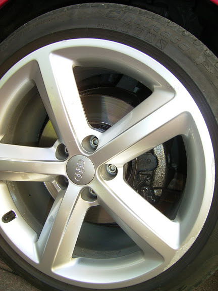

        6.8 Perjantaina puhdistin vanteet liimajämistä ja samalla maalasin jarrusatulat ja jarrukilvet mustalla Hammeritella.

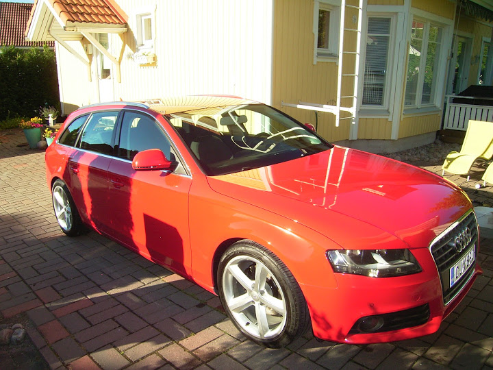

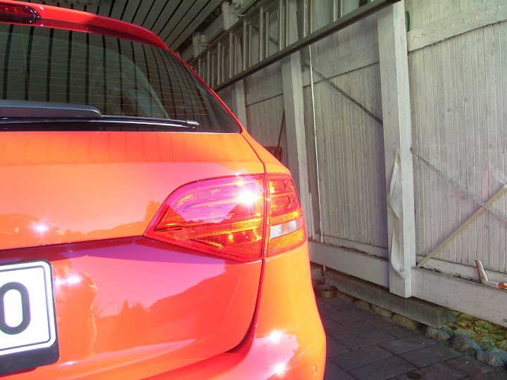

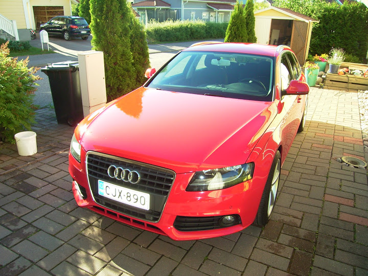

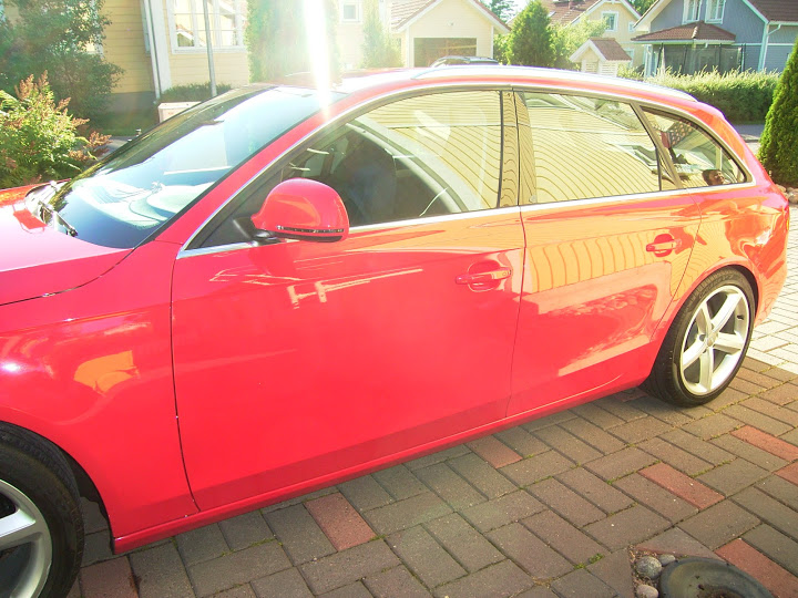

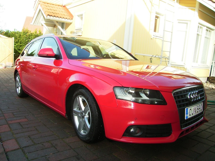

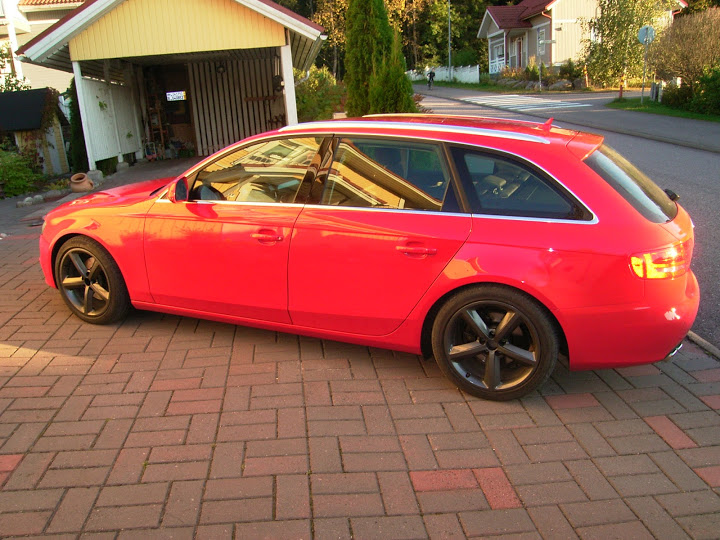

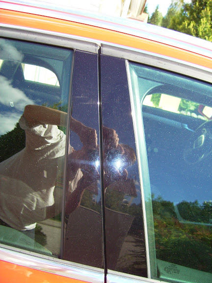

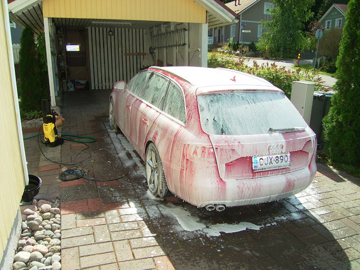

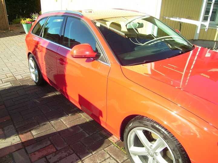

          7.8 sitten alkoi urakka.
          Autohan näytti ihan hyvältä, ja siinä oli jokin vahakin pinnassa, mutta se ei minulle riittänyt.
          Käytetyt aineet:
          Esipesu: Bilthamber Autofoam lancesta
          Motox mikroliuotin pesuun
          Raudanpoisto: WolfChemicals deironizer
          Pienpoisto: Autofinesse Oblitarate
          Savi: Stjärnagloss mild, Citrusbling 1:15 liukasteena
          Kone: Meguiars G220 v1.
          Padit: Flexipads MF laikat
          Killotusaineet: Meguiars 105 ja 205
          Vaha: CG Hardcore XXX Carnauba
          Metallinkiilloke: Autosol

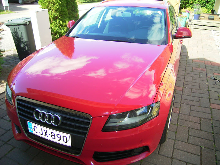

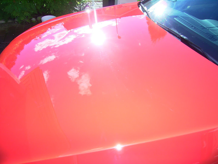

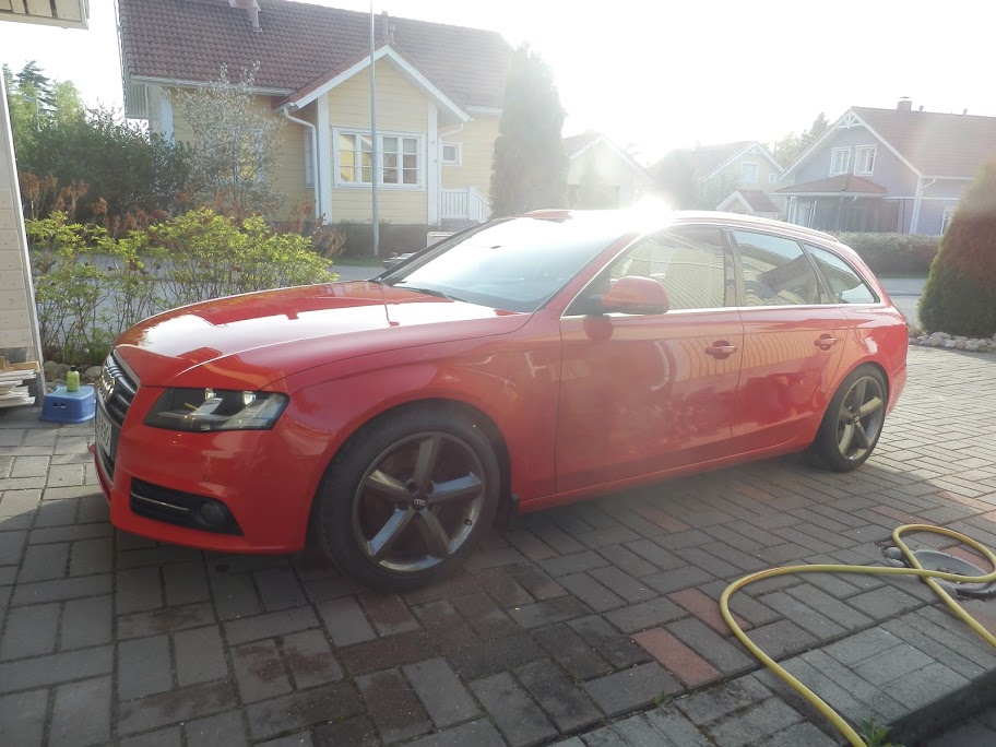

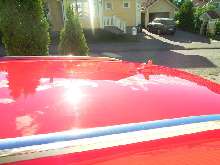

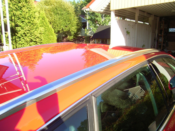

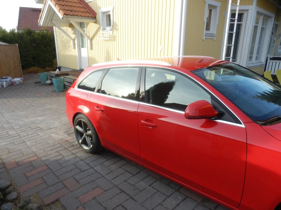

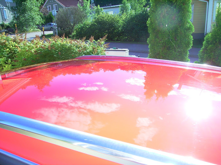

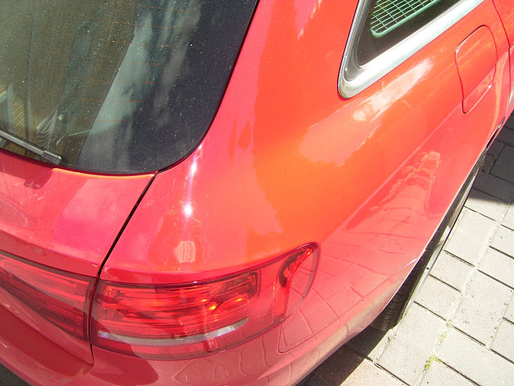

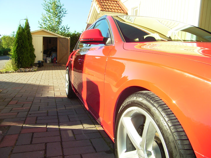

          Lähtökohta ei ollut mikään hirveän paha ja olisi varmaan kelvannut joillekin

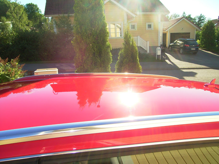

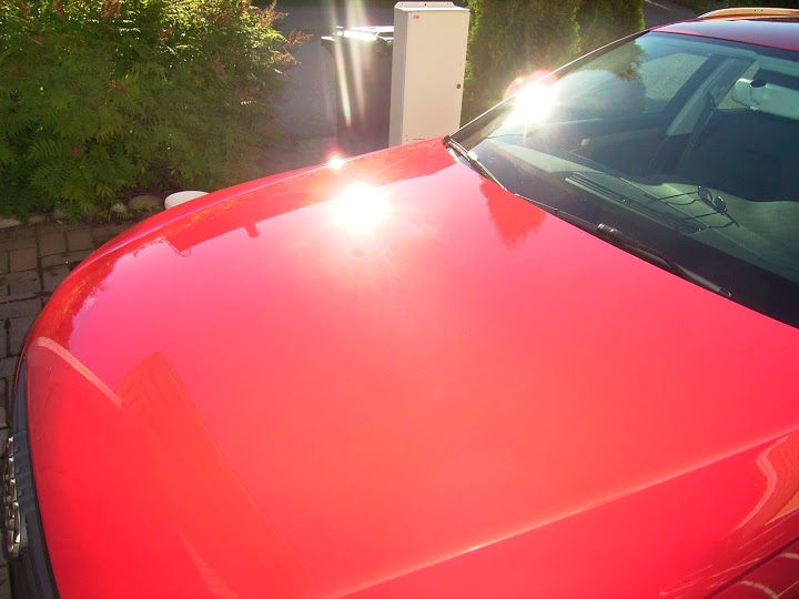

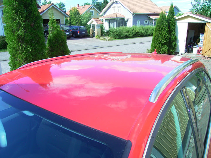

            Katossa olevat pesunaarmut vielä näkyvissä ekan stepin jälkeen.
            Jälkimäinen kuva toisen stepin jälkeen

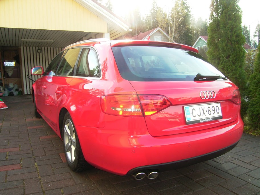

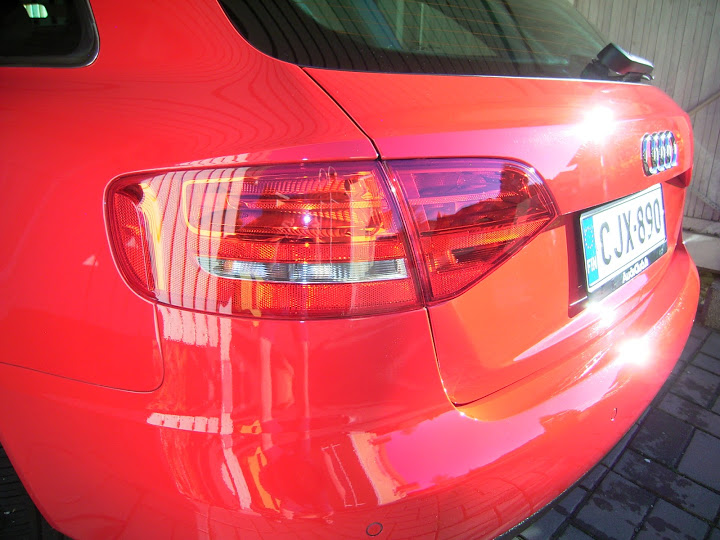

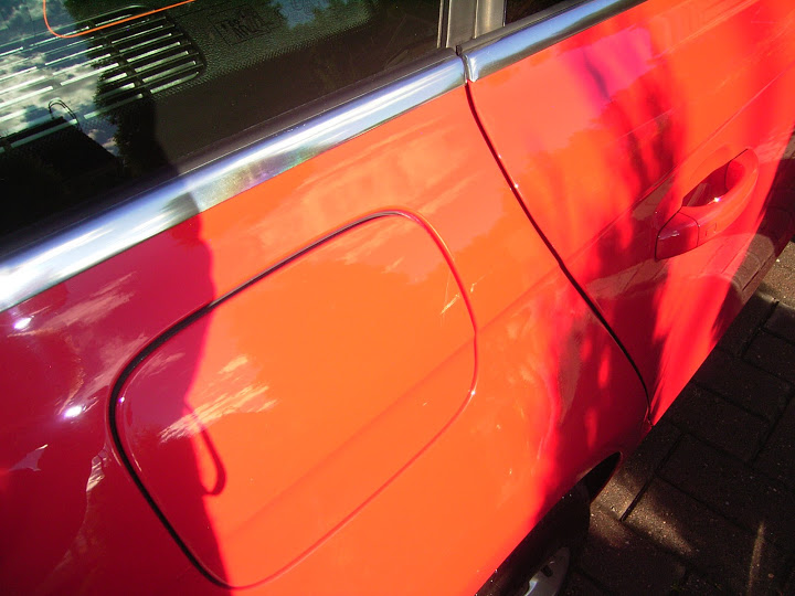

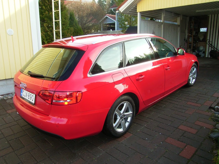

              Lopullisen tuloksen ihailua.

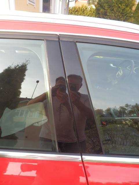

              Kattokaiteet vesin Autosolilla. Takavalotkin saivat kiillon takaisin.
              Aikaa kului n.7h.

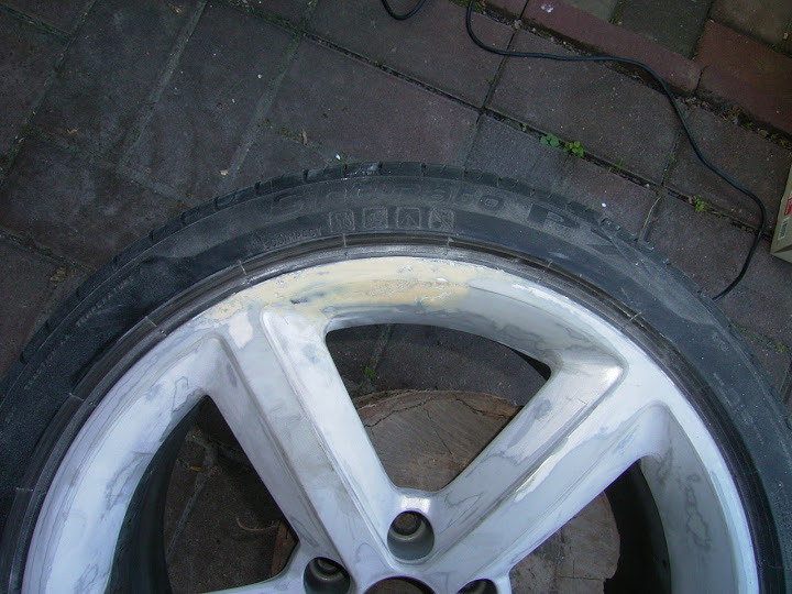

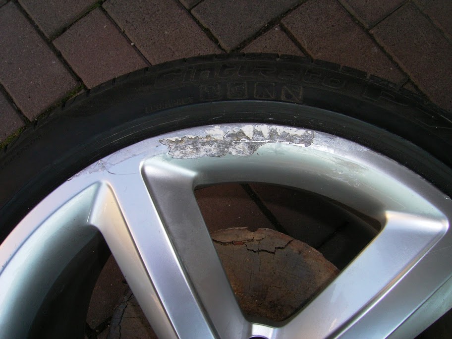

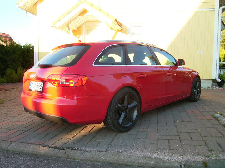

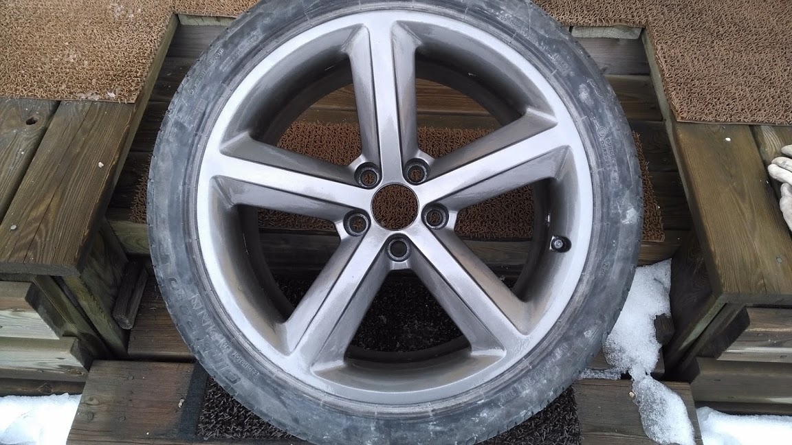

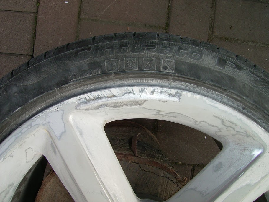

                Vähän kuvia lähtokohdasta.

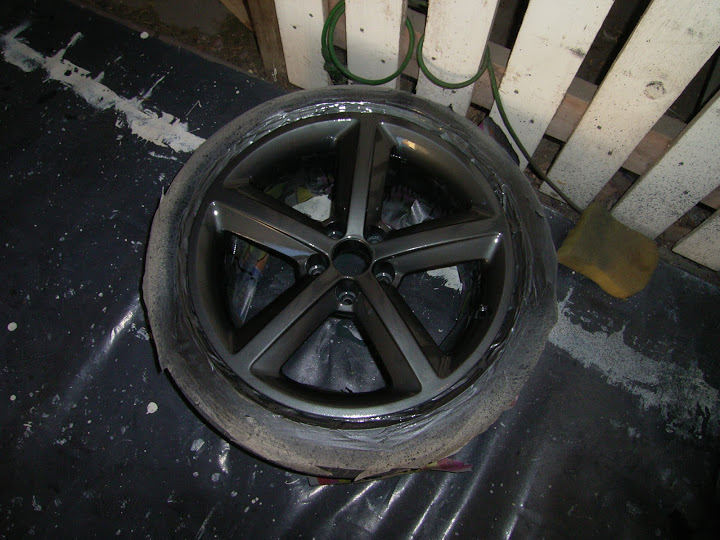

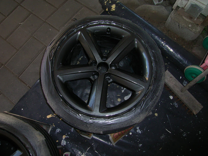

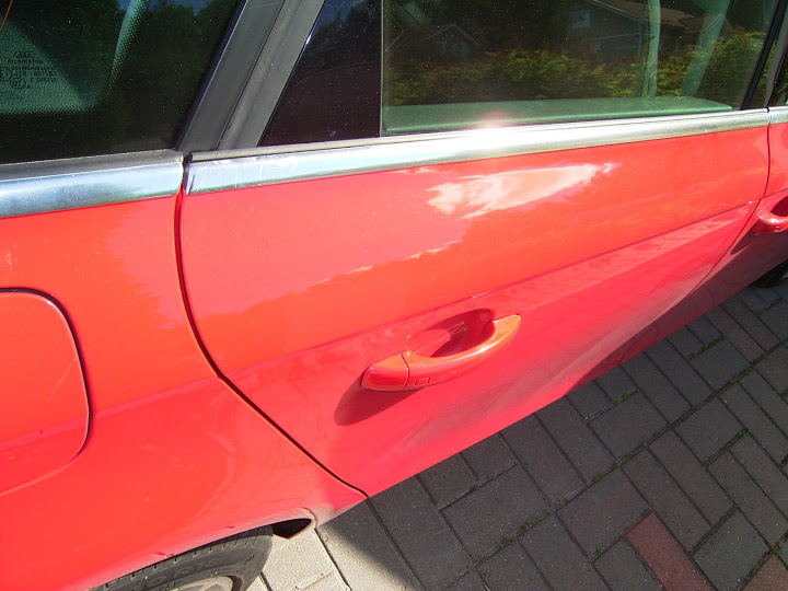

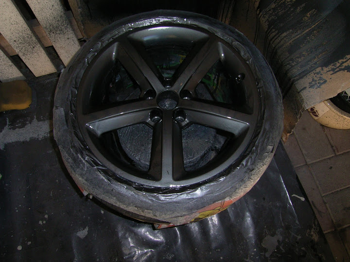

                  Paklasin kanttariruvet kunnon pakkelilla. Eikä Oiva-tasoitteella kuten siellä aiemmin oli.
                  Pääsinpä sitten harjoittelemaan ruiskumaalausta.
                  Lähinnä vaikeuksia aiheutti halpis ruisku joka teki runsaasti tippoja eikä suostunut selkeään tasaiseen suihkuun.
                  Mutta kyllä lopputulos on ihan OK aloittelijalle.
                  Väri vaan oli turhan tumma. Tuolla koodilla olikin kaksi väriä ja tuli juuri se väärä.
                  Sen verran ontui pohjien tekeminen että oikea takavanne saa uusintakäsittelyn talven aikana.
                  Viimeksi muokannut makelja; 14.9.2015, 10:10.
                    Mikä on kunnon pakkeli? Millä karkeudella hiomapaperit oli? Minun pitäis tehä samanlainen projekti samanlaisille vanteille....
                      Ihan hyvä tuo vanteen väri, sopii hyvin tuon mallin vanteeseen ja auton väriin :)
                        Pitää tarkistaa sen merkki. En nyt muista edes mistä sen olen ostanut. Kaksikomponenttia se on ja autoon tarkoitettu. Maalinpoiston tein 120:lla ja loput 240:llä. Ja kone oli sellainen "palm sander". Hiontamaalin tasoitin sitten 400:lla ja 800:lla vesihiomapaperilla.
                        Zeronine: Kiitti. Itsekin niihin vähitellen totun.
                        Lisäys
                        Pakkeli on Motip Polyester putty
                        Viimeksi muokannut makelja; 17.9.2015, 17:53. Perustelu: Lisäys

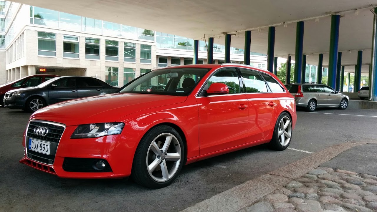

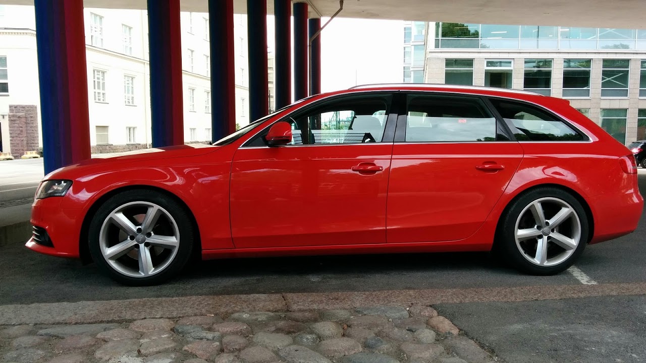

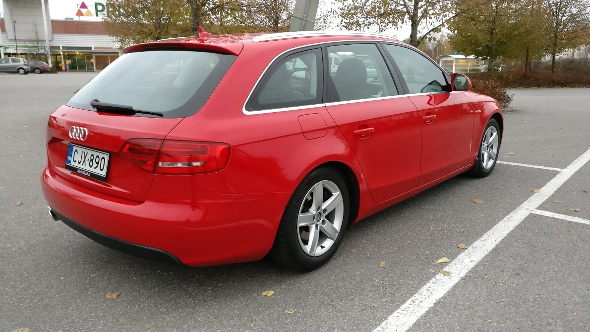

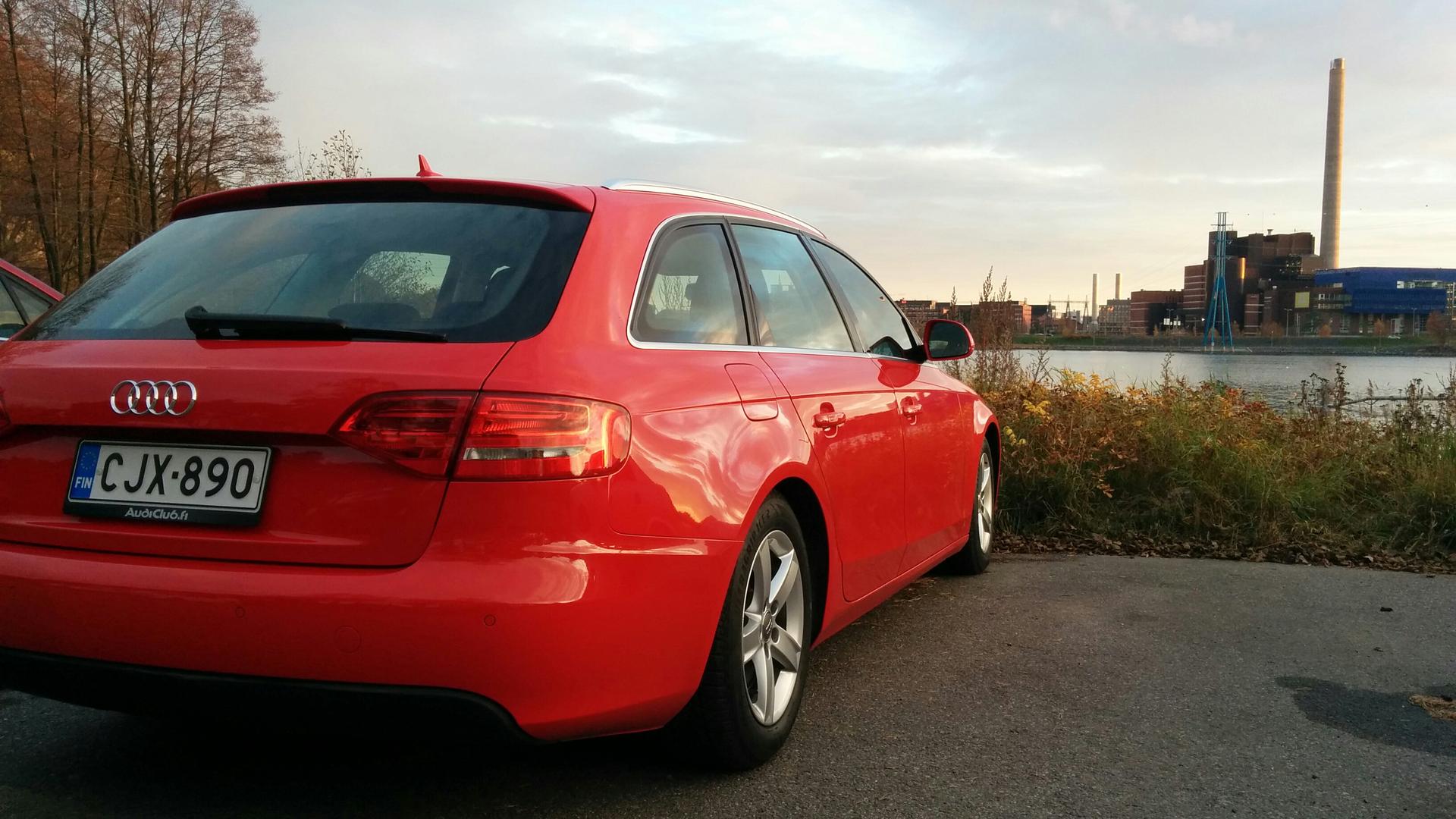

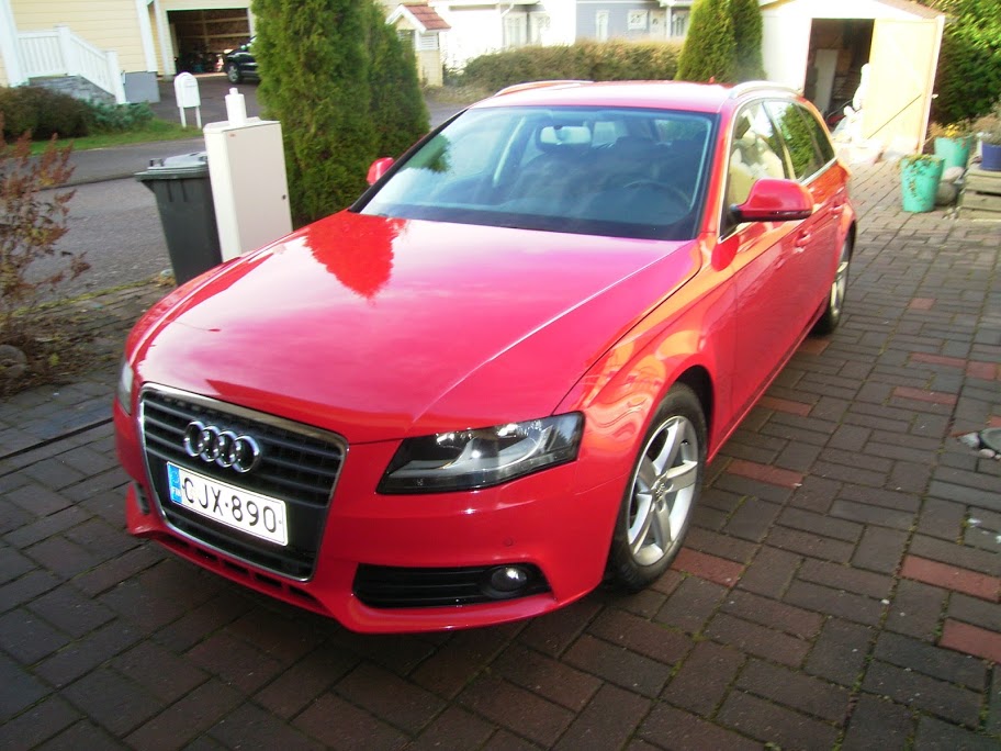

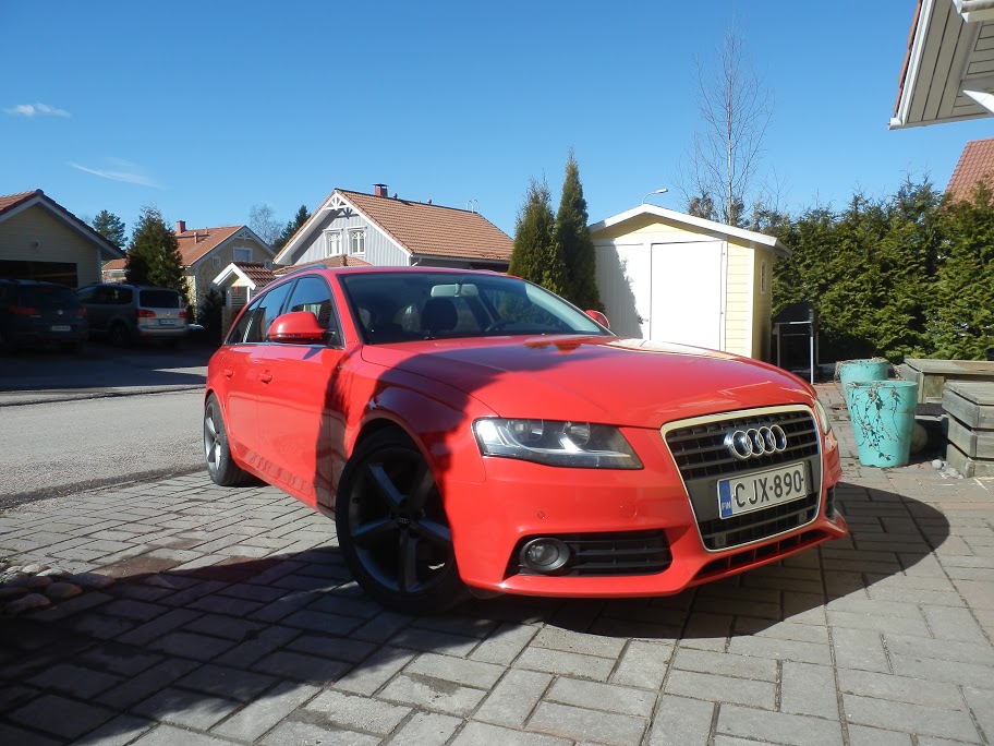

                                Tuli otettua pari fiilistelykuvaa maanantaina illansuussa.
                                Pintaan laitettu pari viikkoa aiemmin Soft99 Fusso Dark ja edellisenä päivänä pesun jälkeen Soft99 Fukupika detailer.
                                Tuossa mestassa pidän autoa joka päivä, kun on sen verran lähellä duunia, eikä maksa mitään.

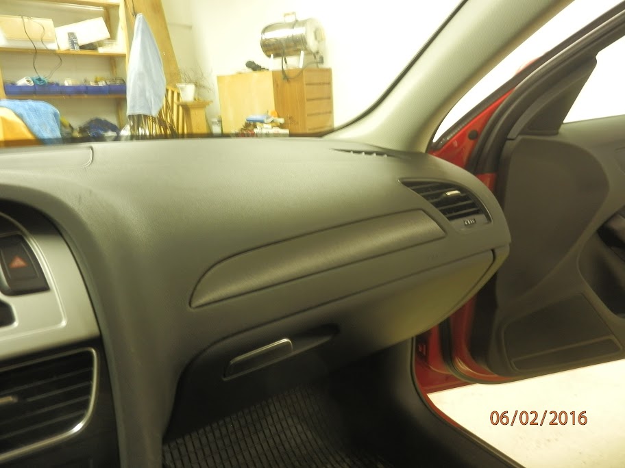

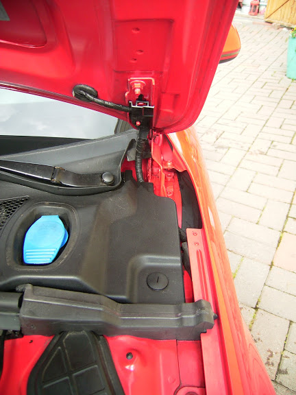

                                  Vähän sisustaa siistin ja asensin cruisen. Listat päälystin "harjattu teräs" kalvolla. Vaihdekepin pussi vaihtui aitonahkaiseen. Ja cruisen hankin Ebaysta Saksasta. Mukaan tuli myös muovit että ei tarvinnut ruveta sahaaman aukkoa alempaan peitemuoviin.
                                  Pikkasen pisti hermostuttamaan, kun ESP valo jäi palamaan asennuksen jälkeen, kun tuo setti on faceliftin ja autoni sitä ei ole. Se oli sitten ratin kulman tunnistimen kalibroinnista kiinni.

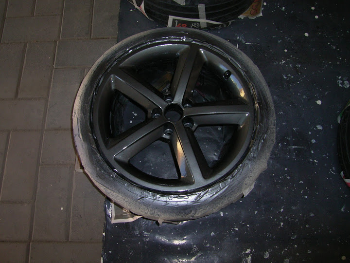

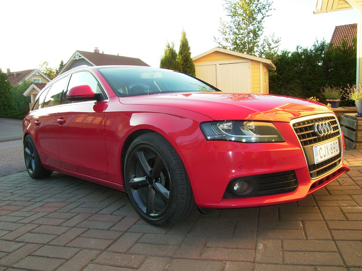

                                    Viikonloppuna maalasin kesävanteet lopullisella värillä.
                                    Jaksoin tehdä huolella ja lukea tarkasti maalin ohennusohjeet, jotta sain parempaa jälkeä ruiskulla.
                                    Ennen kuvia ei ole, koska ne oli samanlaisia kuin tässä ketjussa aiemmin olevat.
                                    Pohjamaali: Troton
                                    Pintamaali: Profix Aqualine värikoodi Audi Steigrau (LY7U).
                                    Lakka: Mipa 2K kiiltävä.
                                    Tässä eilen päivänvalossa otettu kuva lopputuloksesta.

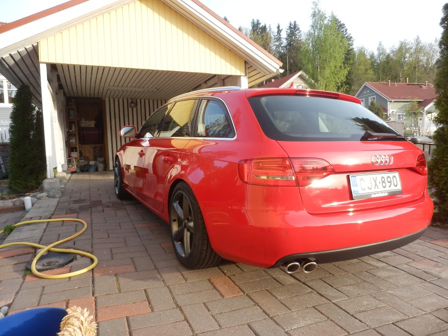

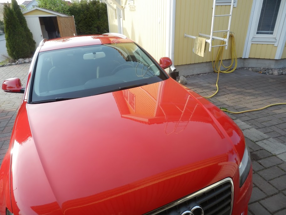

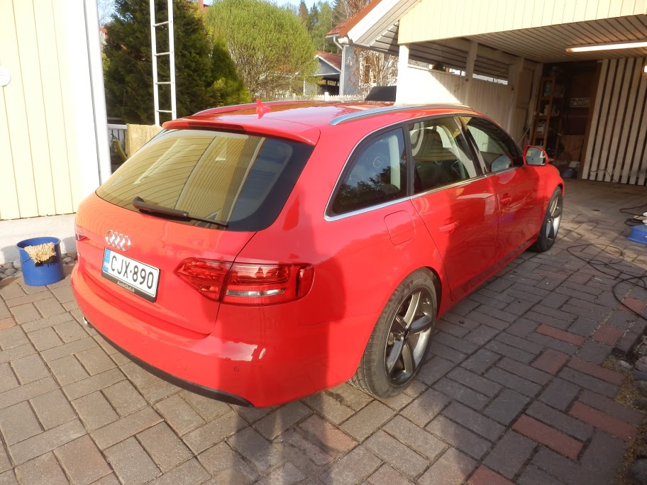

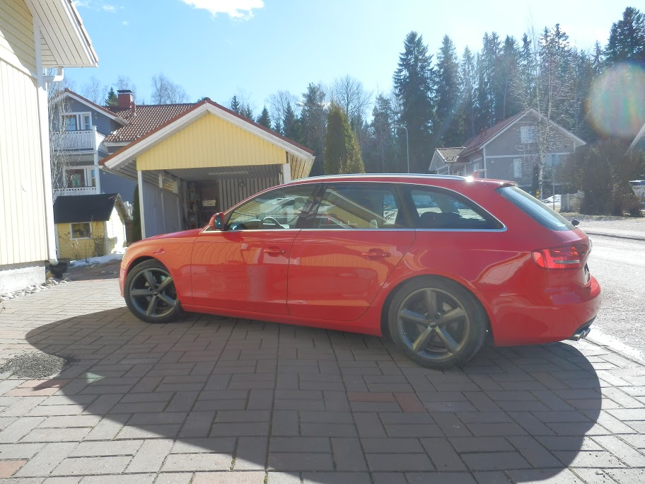

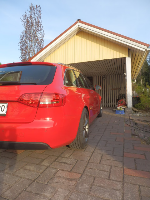

                                        Eilen kun sää oli sen verran hyvä pistin maalipinnan kesäkuntoon.
                                        Pesunaarmua oli kertynyt talven ja kevään aikana, joten päätin vetäistä koneella one-steppinä miedolla aineella ja laikalla.
                                        Esipesu: Bilthamber AF
                                        Pesu: Pineline
                                        Savestus: Stjärnagloss mild ja CitrusBling
                                        Pien ja raudan poisto: Obilitarate ja Wolfs Iron...
                                        Kiillotus: Dodo Lime Prime
                                        Kone: Clover CT9000 ja laikka Flexipads keltainen
                                        Vaha: Soft99 Kiwami Gloss dark
                                        Neljä ensimmäistä kuvaa on ennen vahausta, mutta kiillotuksen jälkeen. Viisi viimeistä on sitten vahat pinnassa. Sain jopa ovien välissä olevat muovit kiiltäviksi samalla setillä.

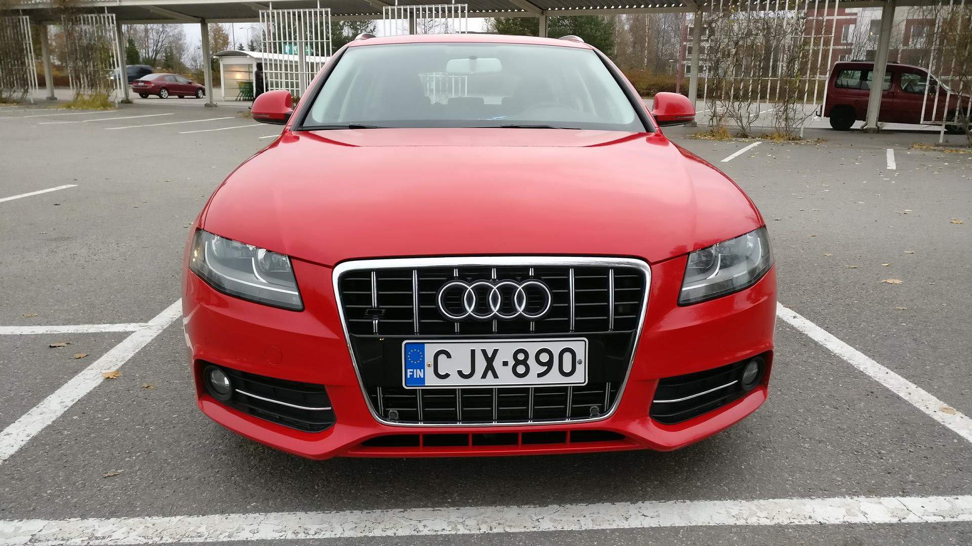

                                                    Torstaina laitoin S4n maskin paikoilleen. Ja eilen pesin pitkän kaavan mukaan ja talvea varten Soft99 Fusso dark pintaan.
                                                    Vielä pitää hankkia tuohon maskiin sopivat parkkitutkan antureiden pidikkeet. Etkasta katsoin mutta siellä ei ollut koodia sille. Oli vain maininta.
                                                    Talvirenkaat laitoin alle myös. Keskimerkit on vaan jossain hyvässä tallessa. Pitänee tilata uudet niin ne vanhatkin sitten löytyvät.
                                                    S-line sivulistat odottavat vielä laittoaan. Mutta kyllä ne tässä kohta sinne ilmestyvät.
