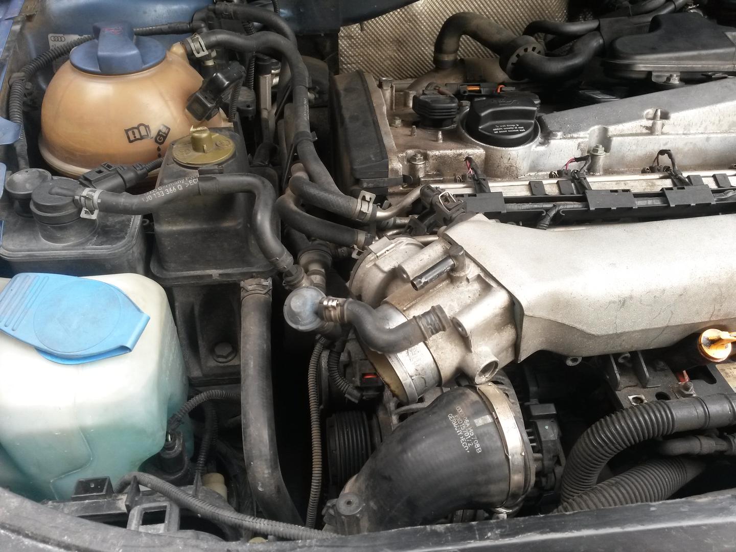

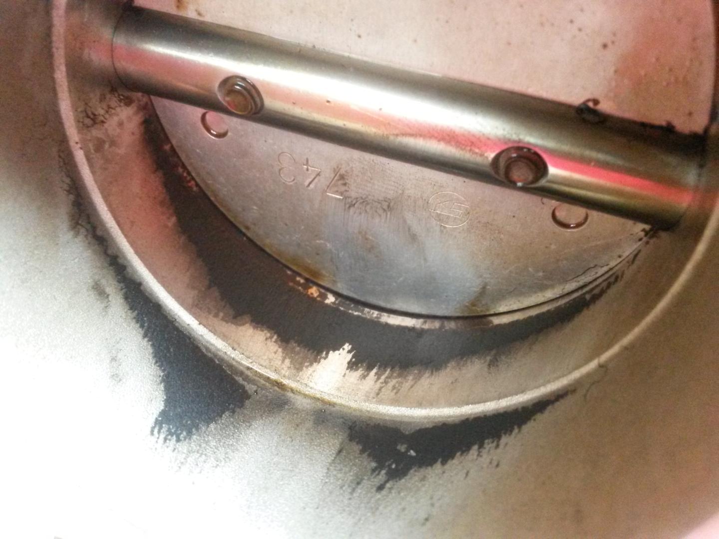

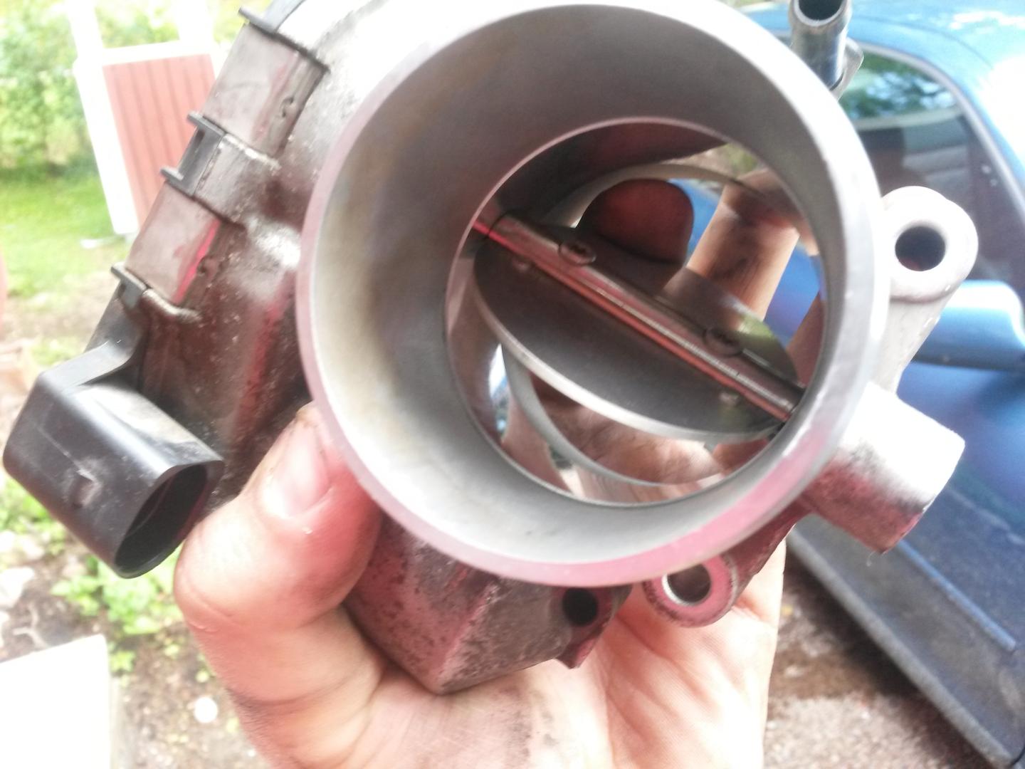

      Jatketaan samaan kirjoitukseen. Tein tuon kaasuläpän puhdistuksen ja sopeutuksen. Hommana oli aika yksinkertainen, pari letkua, liitin ja neljä pulttia irti. Kaasuläppä oli erittäin likainen, puhdistukseen käytin CRC:n ainetta joka oli tuohon tarkoitukseen. Kaikki lika lähti ja sopeutuksen jälkeen testilenkille. Vetoja taas ihan eri tavalla, vastaa kaasuun paremmin ja veto tasaisempaa. Kyllä tästä taitaa sittenkin olla vielä kulkupeliksi.
      Viimeksi muokannut Buuhiz-; 7.8.2016, 16:30.
        A3:sen ehjäys jatkuu. Nyt on vaihdettu huohotinputkisto sekä pcv-venttiili. Käyntiongelmat ratkesi oikeestaan jo edellisen postauksen kaasuläpän puhdistuksella ja sopeutuksella. On ollut siitä asti nyt seurannassa ja kyllä tuo tuntuisi pelaavan. Huohotinputkiston vaihdolla sai vähän lisää tasaisuutta kulkuun ja ehkä myös hieman tehoaluetta laajemmaksi.

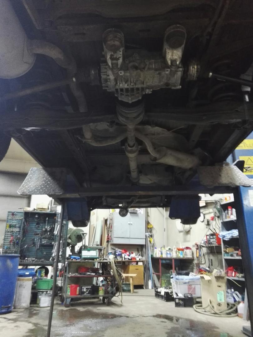

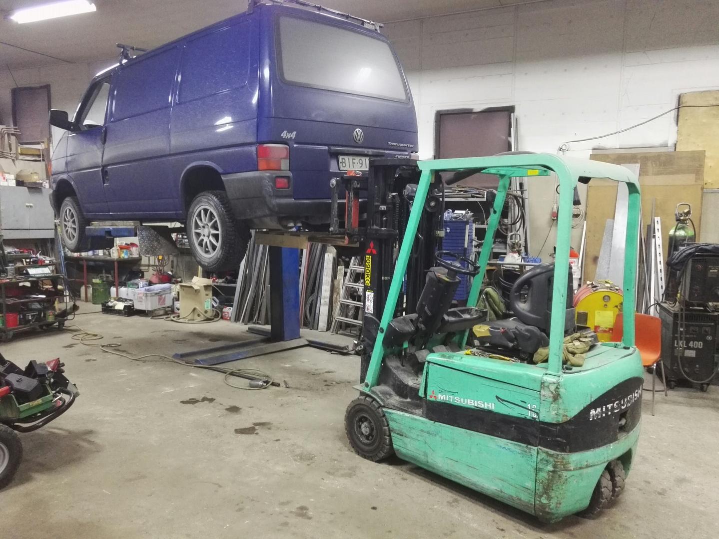

            Tänään laitoin syncron takaisin toimintaan. Uusi perä on kunnostettu ja vanha meni vaihdossa. Eipähän tarvitse murehtia stefojen yms. kuntoa. Hommana simppeli, marmorilta piti tilata tuohon viskon kiinnitysmutterin päälle tuo sininen suojus kun ei irronnut ehjänä. Sen osanumero on 02D 525 583. En tiedä onko tarpeellinen mutta tulipahan uusittua.
            Kardaanin suuntausta jännitin, mutta asettuikin kerralla eikä tärise. Samalla kertaa tuli vaihdettua moottoriöljyt ja vanhat olikin aika tököttiä. Nopeusmittaria vaivannut toimimattomuus myös selvisi, moottorin etuosassa kaksi johtopidikettä, toisen alta oli yksi johdin poikki.
            Kaikenkaikkiaan hyvä remonttipäivä ja onhan tällainen aika mukava peli toimivalla nelivedolla. Lukkoa testailin lumihangessa ja kyllä sekin hienosti toimii.

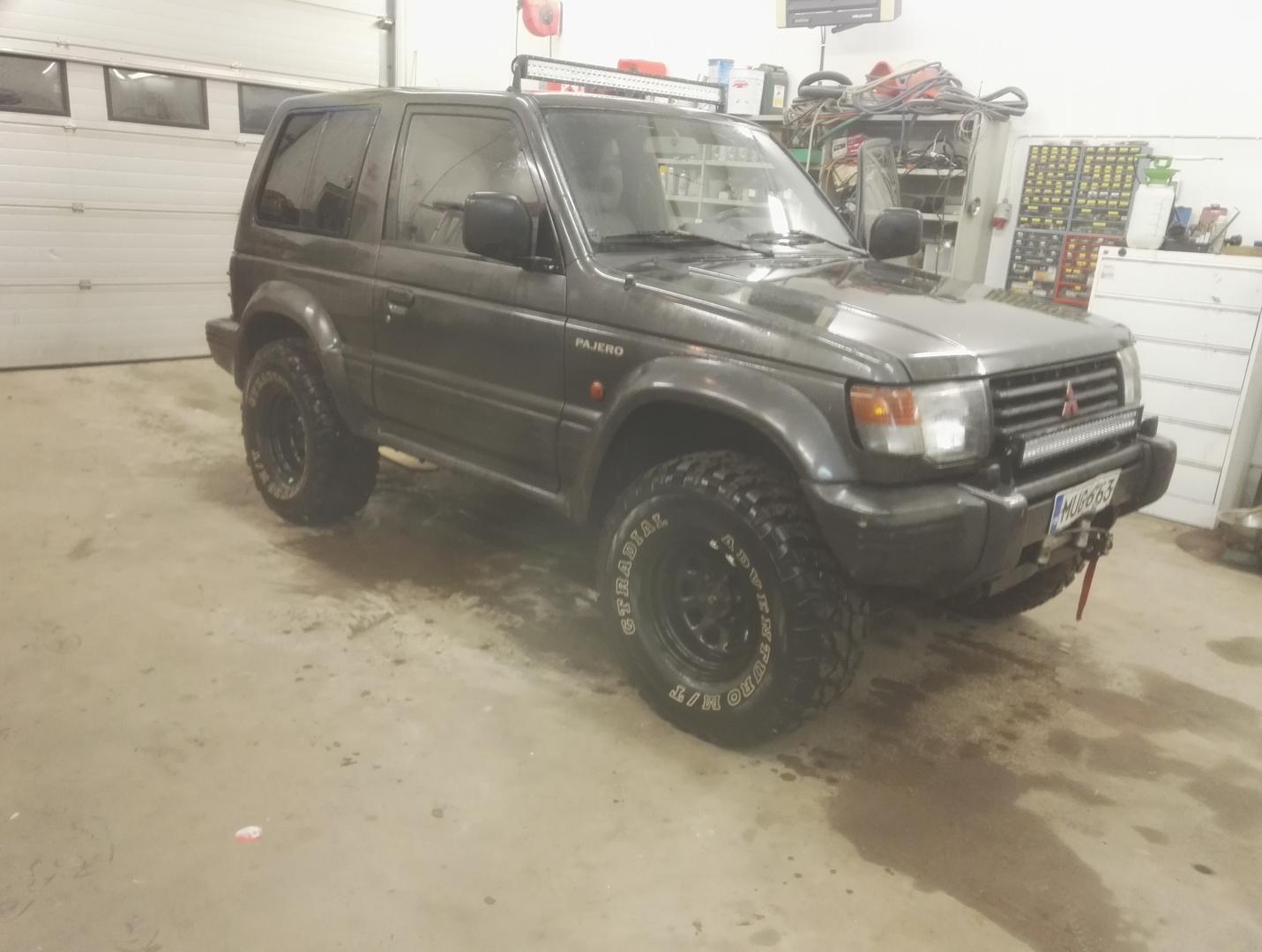

                Kutosen toimittaessa pääosin emännän ajoja, piti itsellekkin hommata kulkupeli kun tuli portteri myytyä. Nelivetokuume painoi tässäkin, tällä kertaa vahingossa löytyneen pätkä-Pajeron muodossa. Pikkuvian takia myyntiin ilmestyi runkokorjattu, uudella vinssillä ja uusilla 33" pyörillä oleva pätkä, joka haettiin trailerilla keskisuomesta. Jarruvika kuntoon sekä aurauksen säätöä ja ajoon. Aika näyttää millainen peli kyseessä, tuli sille jo metsää näytettyä, vinssi ainakin todettiin toimivaksi...
                Viimeksi muokannut Buuhiz-; 5.1.2018, 16:50.
                  Onhan tuollainen "runkkari" ihan kiva metsässä ja muutenkin maastossa, mutta kyllä se 2.5TD:nkin välitykset on niin lyhkäset, että ei sillä motarilla mielellään aja :D
                    Kyllä Pajeron perisynti on liian pitkä laatikko metsään. Ei noilla renkailla oikeen 100 kovempaa edes viitsi ajella :D Muutoksiakin luvassa, tuli haettua pätkään vinssipuskurin aihio, josta muokkaamalla pitäisi saada kohtuu toimiva kokonaisuus vinssin paikkaa ja suojaa ajatellen.

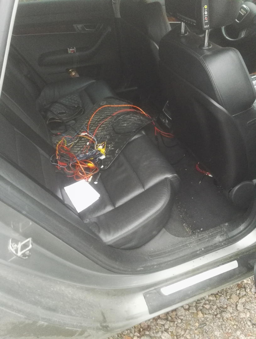

                      Audiakin joutui tänään pajoittamaan. Aamulla oli mielessä roiskeläppien asennus, auto käyntiin ja siirto pelipaikoille, vaan eipäs sammukkaan avaimesta enää. Avaimet kädessä ja auto käy. Jereltä vikakonsultaatiota ja syypääksi löytyi heti ennenkin samaa aiheuttaneet jälkiasenteiset DVD-soittimet niskatuissa. Reilin paineanturilta liitin irti niin sai moottorin sammumaan. Näyttöjen virtapuolelta maa irti ja homma pelittää.
                      Tästä suivaantuneena purin johdotukset pois noista näytöistä, turhat ovat kun ei luottamaan pysty. Erikoinen virtapiiri kyllä, taitaa olla näyttöjen kääntömoottorit syypäänä tähän. Samalla joutui alustalle opettamaan perussäädöt uudestaan virtahäröilyn takia. Oppi senkin tekemään, jotain hyvää siis.
                      Summasummarum, auto pelittää taas ja roiskeläpät edelleen asentamatta...
                      Perhanan kuvakin väärinpäin.

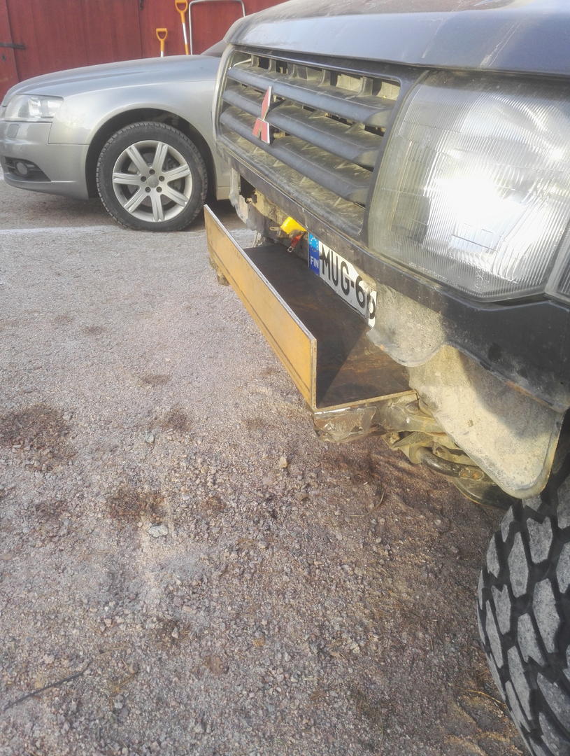

                        Pajero saanut osakseen etupään ihmettelyä, pidemmät takajouset ja uuden tankinlähdön. Vanhasta paluupuoli poikki ja sitä joskus oli yritetty jo korjatakkin.

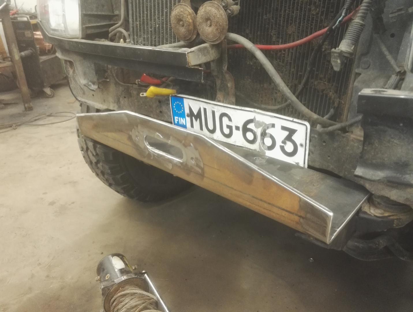

                        Keulan osalta suunnitelmat meni uusiksi, vinssipuskuri myytiin ja tilalle särmäytin 8mm raudasta vinssipedin runkoaisojen päälle.
                        Rujon näköiseksi varmaan tulee keula jäämään kun muovit ei sovi paikoilleen, mutta metsässä ne viimeistään irtoaa :D

                          Pajerossa tulossa vähän isompaa remonttia, kovilla pakkasilla oli autolle tarvetta, lämmittelystä huolimatta kansi halki, jonka seurauksena vedet ja öljyt syylärissä sekaisin paineen kera. Tämä ei tullut mitenkään yllätyksenä, onhan se sentään mitsubishi ja 4D56 2,5TD...

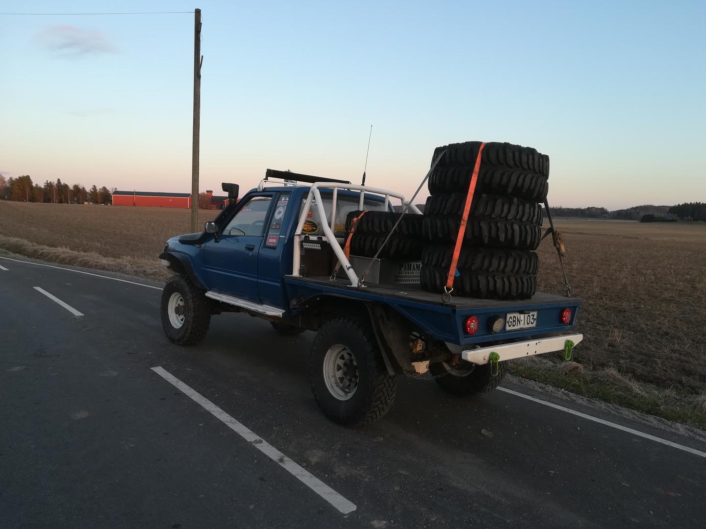

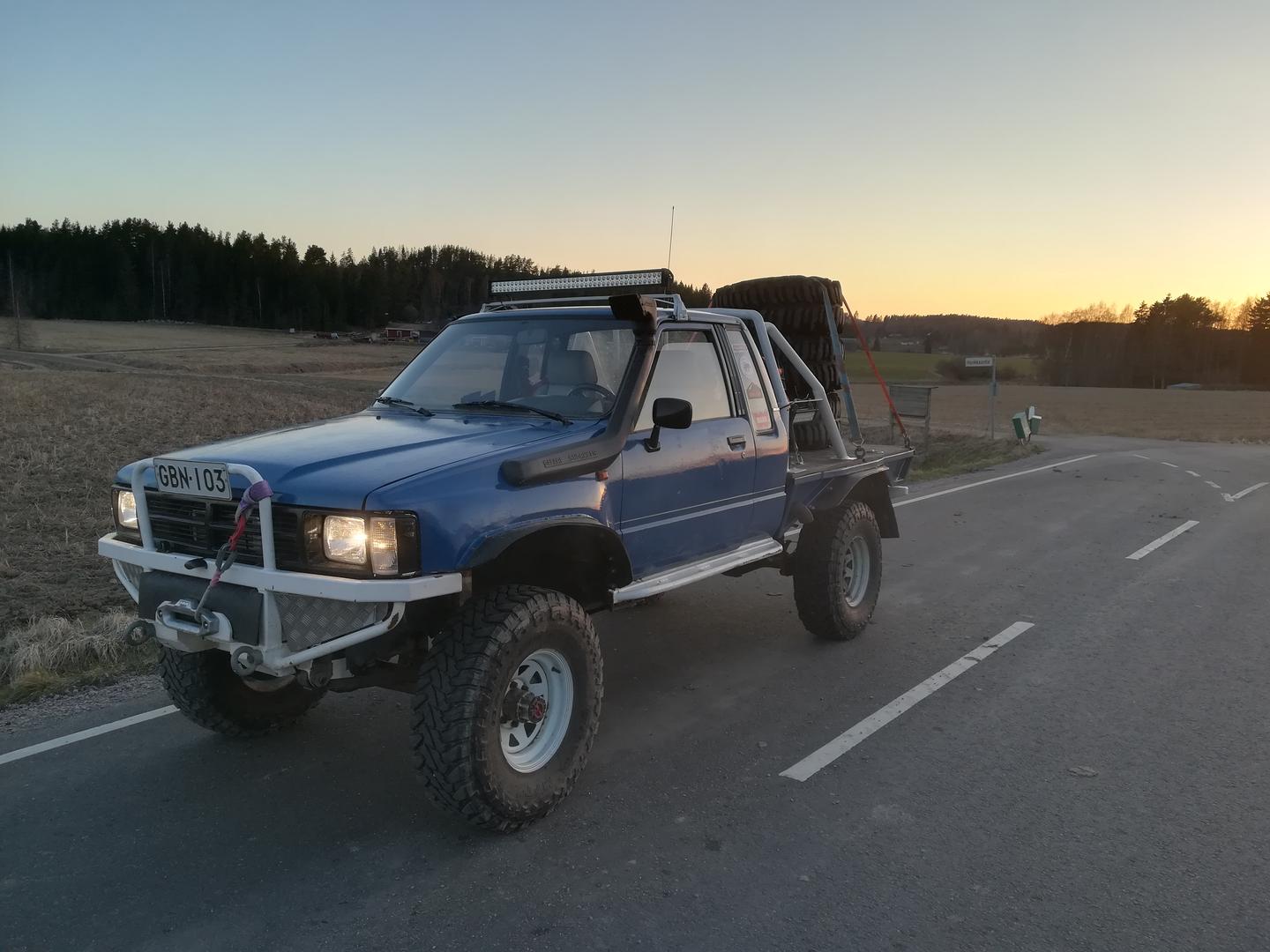

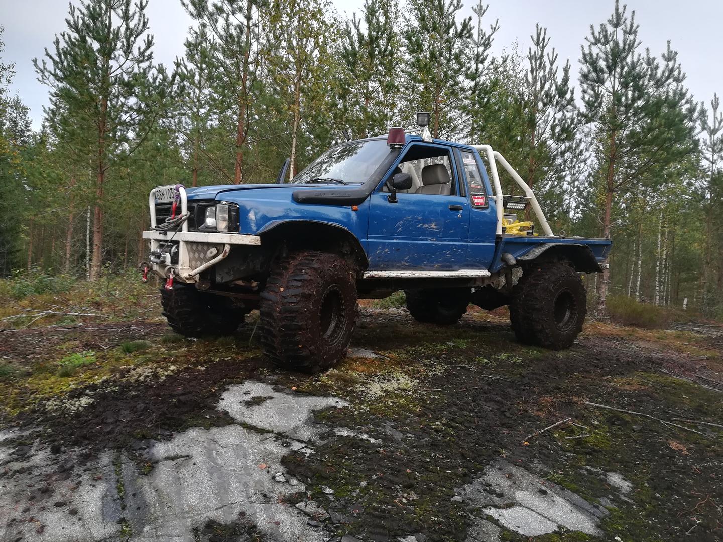

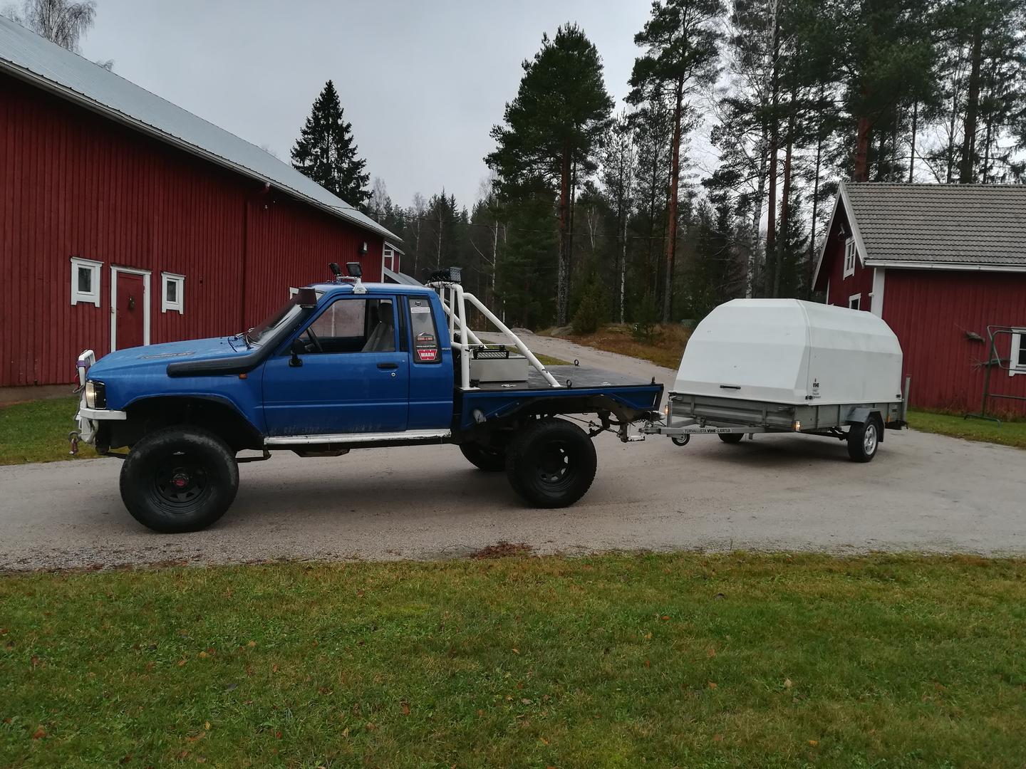

                            Kalusto vaihtuu jälleen kerran. Oli pientä arpomista tuon kakkosauton suhteen ja sen pistin eteenpäin. Vapaa-ajan rajallisuus ja tilojenkin puute sai ostamaan valmiiksi käyttötarkoitukseen tehdyn hiluxin.
                            Listaa varusteista:
                            -Old Man Emu +50 mm jouset, riiput ja iskarit
                            -2" korinkorotus
                            -Boggerit 35" / 16 R15 + bedlock, -70ET
                            -Etuakselin täydellinen korjaus sarja olkalaakereineen
                            -Trail-gearin highsteer sarja + trail-gearin kunnostama LN110 simpukka
                            -Warn K12 vinssi + marlow vinssiköysi + warnin langaton kauko-ohjain
                            -Takaperä laakeroitu + quick lock palalukko
                            -Etuperä laakeroitu + Eaton truetrack torsen lukko
                            -Longfield/trailgear murrokset + neulalaakeri ronssiholkit
                            -ARB tuplakompressori, CKMTA12 + painesäiliö + arbin renkaantäyttösarja
                            -Trail-gearin jakolaatikon 4.7 välitys, menee oikeesti HILJAA
                            -Trail-gearin etu+taka perän panssarit
                            -Jakolaatikon panssari (poikkipalkki poistettu)
                            -Turbo + cooleri + HKS ahtopaineensäädin + greddy turbotimer
                            -Cobran häly + keskuslukitus kauko-ohjauksella
                            -valoja
                            -Yellowtop optimat 55ah
                            -Poppivehkeet tietty, alpinen bt/hf mankka, ovissa alpinen typeR 6.5" kajarit + apparin penkin takana xplödin 8" subi ja näille ground zero vahvari takaseinässä
                            -Bmw nahkapenkit
                            -Flatbed lava jonka alla plastvolla teetetty muovinen tankki kunnon levystä.
                            -normaalit puskuri muutokset, helmapalkit yms.
                            Tämän tyyppinen nelivetoisuus alkaa kiinnostamaan kokoajan enemmän ja enemmän. Tällä pitäisi pärjätä melko pitkälle, toki nälkä kasvaa syödessä. Tällä hetkellä nuo tielle paremmin soveltuvat pikkupyörät alla, joku päivä käännän isommat pyörät alle niin pääsee testaamaan.
                            Kirjoittelen näistä silti, vaikken tiedä ajeleeko näillä ketään muu tässä autokerhossa :D
