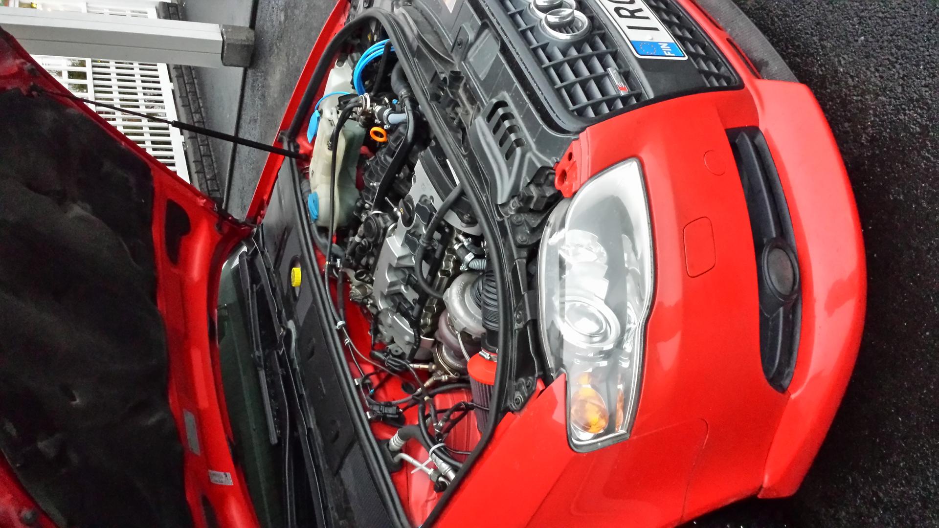

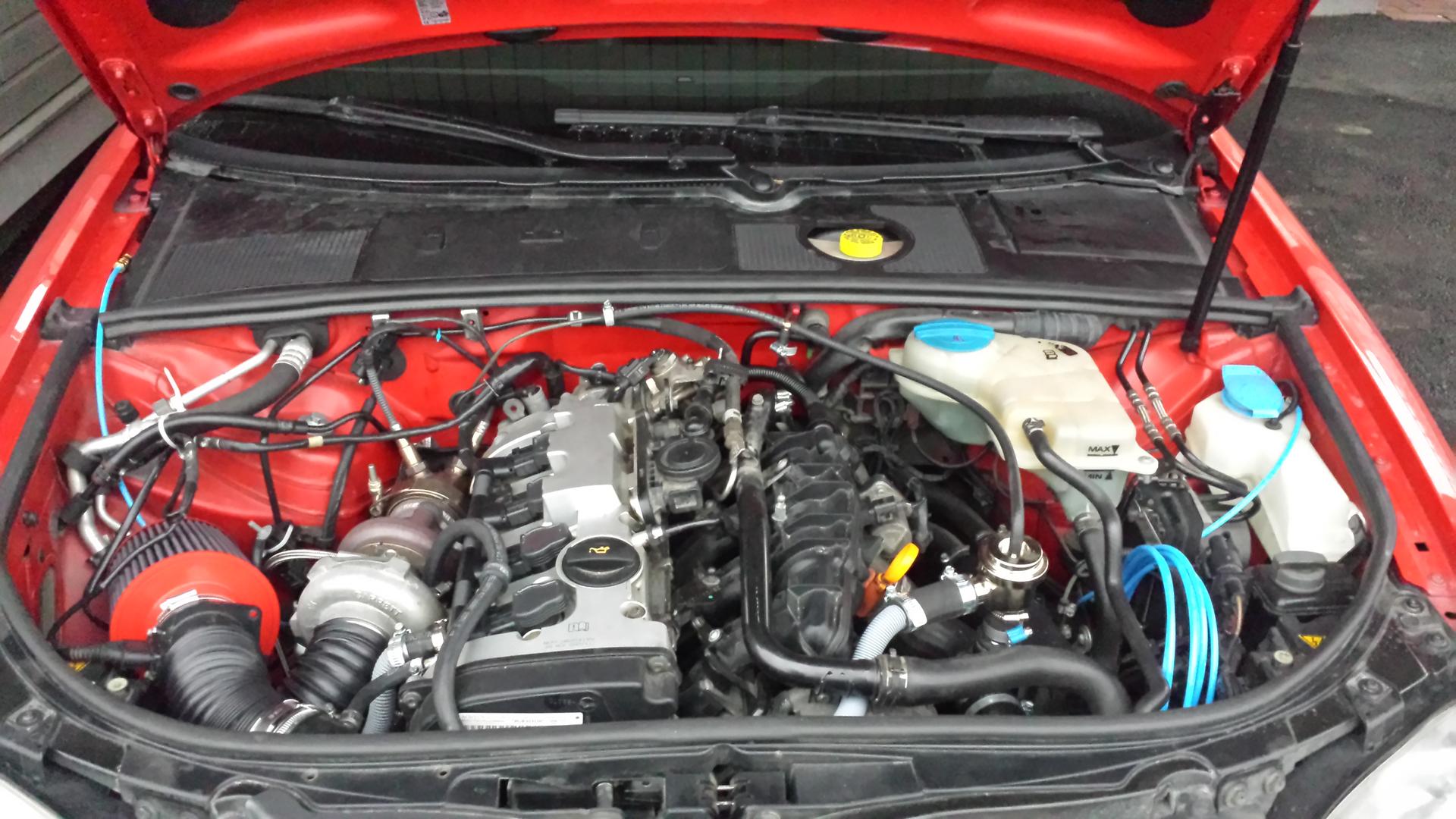

              Tällä hetkellä näyttää tältä. Alumiini putki tarkoitus teettää tohon ahtimen ja suodattimen väliin.
                Menee ehkä vähän ohi projektin aiheen mutta miksi tässä on vaihtunut jäähdytysneste punaisesta vihreäksi?
                  Hyvin huomattu! :,D otin nesteet ulos koska turbo ja vesilinjat oli irti ja halusin myös nähä minkälaiseksi neste menny. Sitten kun tuli päivä että osat oli nipussa ja sai nesteet laittaa koneeseen niin mulla ei ollutkaan tuota Audin punaista nestettä. Varastossa oli tuota vihreää niin laitoin nuo kun auto piti saada samana päivänä nippuun. Tarkoitus joskus tässä vielä vaihdella punaiset nesteet tilalle kun konetilakin punainen niin sopii paremmin. Varsinaista tuuninkia xD
