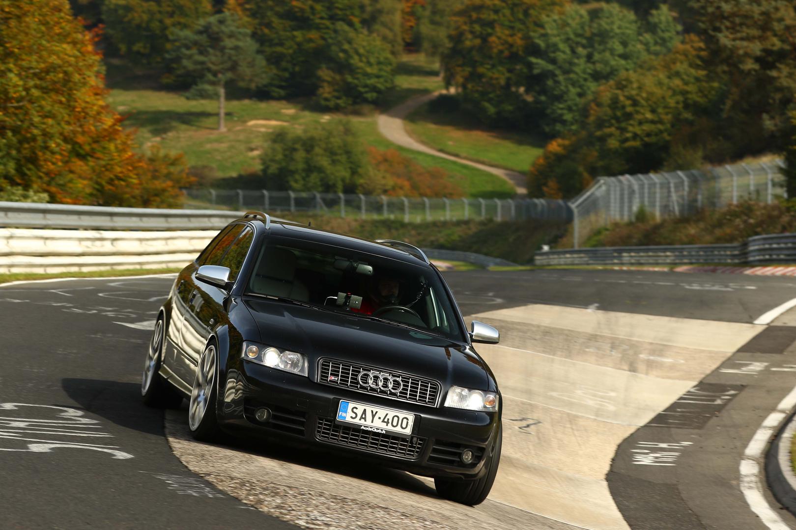

                          Tuli myös piipahdettua Nyrrellä kerhoveljien kanssa tällä kulkineella ja hauskaa kyllä oli. EBC:n keltaset ei oikeen edessä kestänyt, eli noin 3-4 viikon ikäset palat loppuun, enkä edes ajanut kuin 15 kierrosta :) Mutta oli kyllä kerta kaikkiaan hieno kokemus. Korkeuserot ei tosiaan erotu videoilta tai pleikkarin ruudulta läheskään sellaisina kuin ne oikeasti on. Suosittelen kyllä lämpimästi kyseisellä radalla piipahtamista :)
                          Autobahnalla tuli myös kokeiltua kulku puolta, mutta huippuja ei päässyt muun liikenteen takia kokeilemaan. 260 km/h kuitenkin mittarin, sekä puhelimen gps:in mukaan tuli ajettua :)
                          Liitteenä vielä kuvaa Kaerusellista ja viime yöltä Porkkalan kärjestä, kun tuli kokeiltua hiukan valomaalausta.
