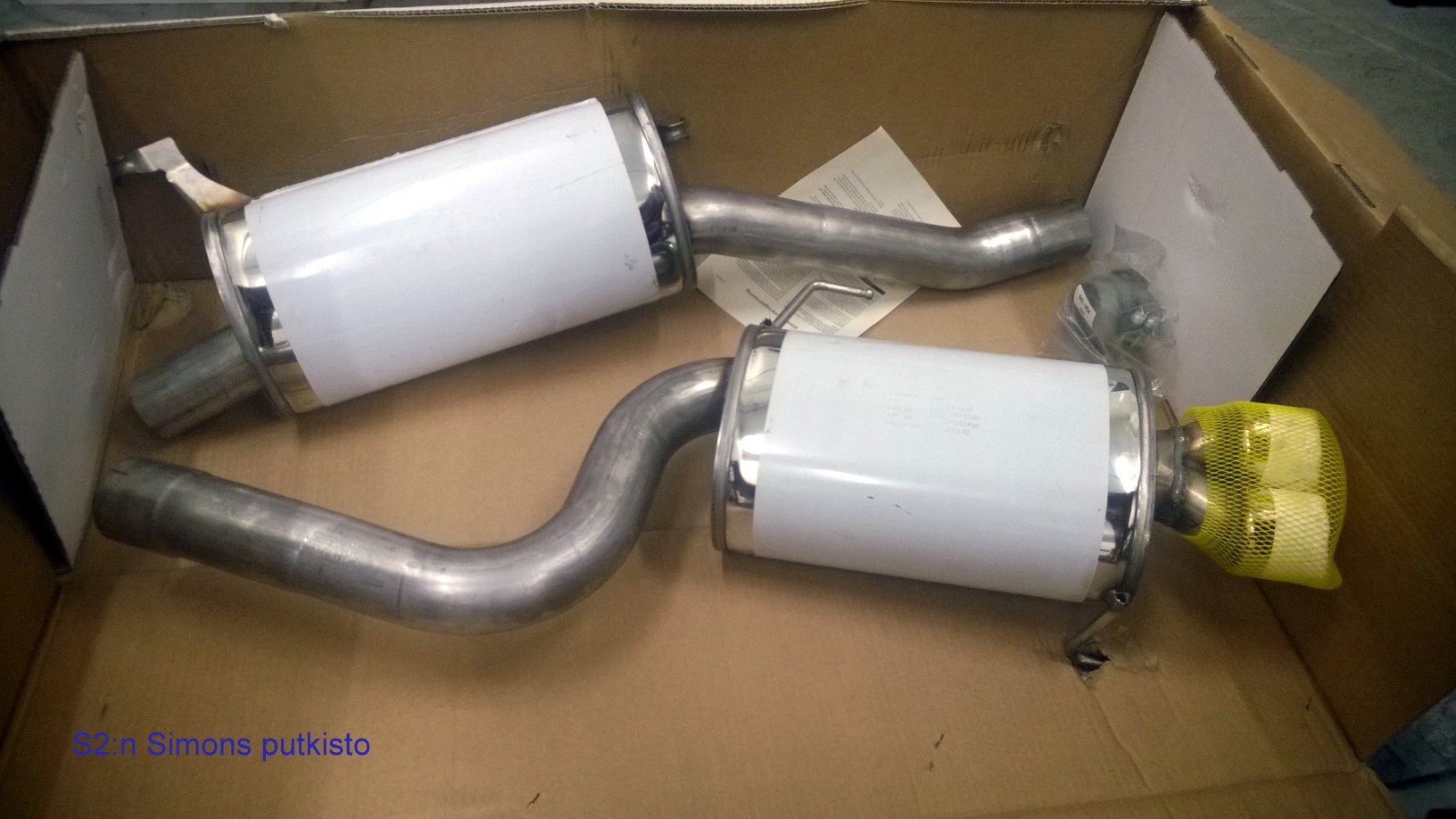

                  Tänään matkahuoltoon tuli ässään uusi putkisto. Syksyllä tilasin ja nyt oli ruotsista yksi putkisto tullut Futureziin.
                  • #99
                    Ettei olis helpompi ja nopeampi käydä vaikka marteliuksella teetättämässä.
                    • Enpä usko, että olisi helpompi tapa saada uusi putkisto. Netistä tilaus ja haku tuosta 100 m päästä matkahuollosta. Tarve on vasta ennen kesää kun auto tulee ehkä liikenteeseen ja katsastus on vasta loppukesästä. Vanhassa putkessa on pari pistesyöpymäreikää.
                      • Nojoo jos ei kiire ja tarve paina päälle. Samahan tuo on itselläni lähikauppa ebayn ostoksilla kun tulevat joko posti laatikkoon tai siwaan mikä on työmatkan varrella kuitenkin.

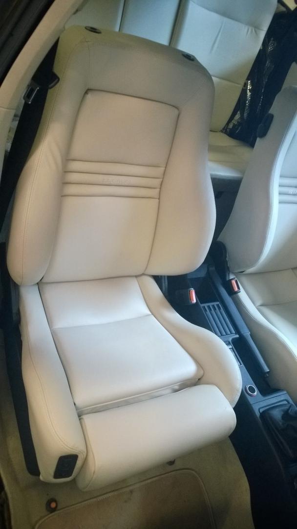

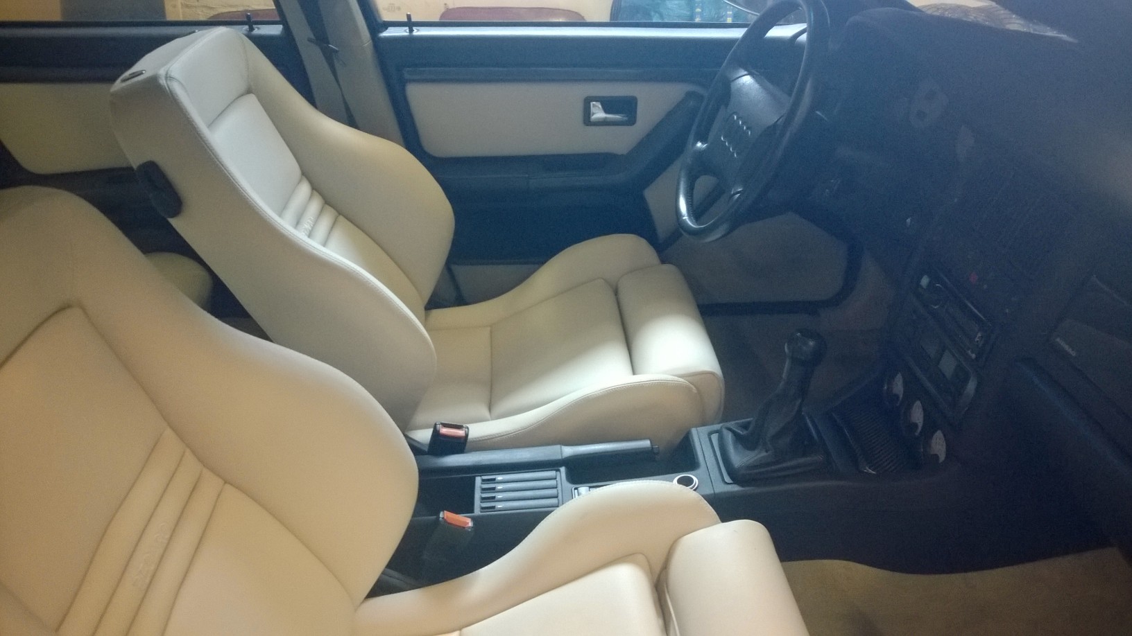

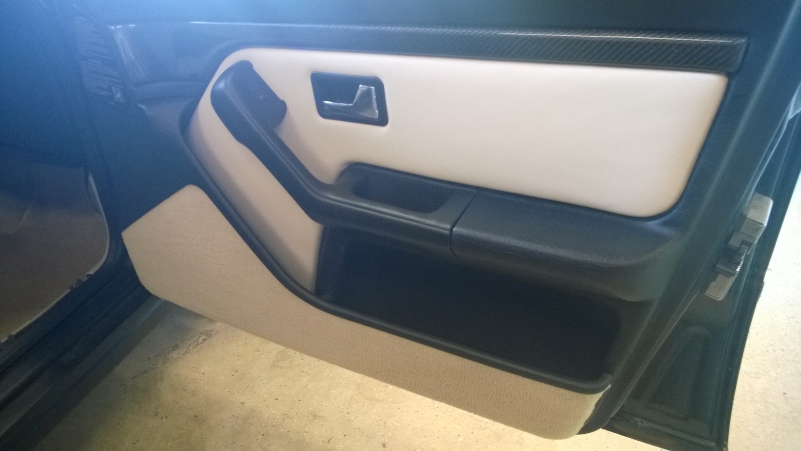

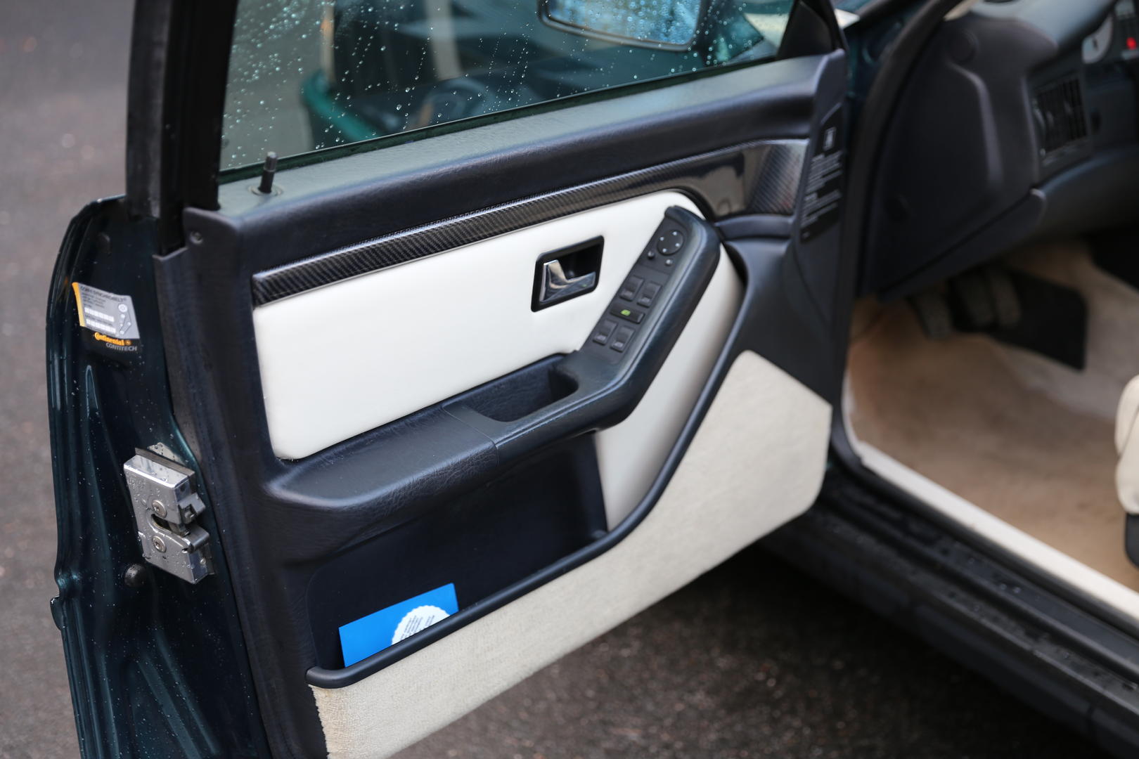

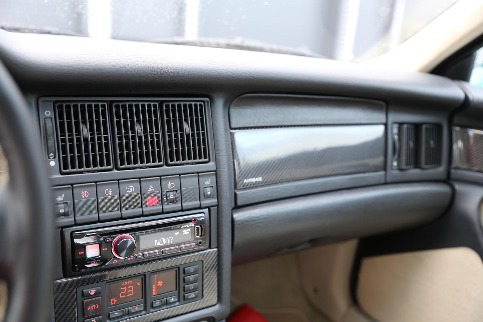

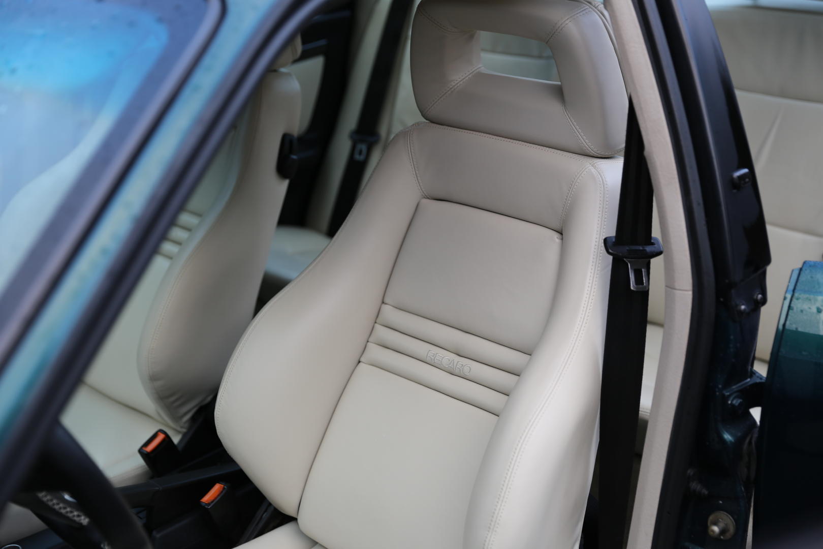

                          • Eilen ajelin Tampereen ohi ja samalla kävin katsomassa ässää Desing Eugenilla.
                            Katon alcantara on vielä laittamatta, muu on valmista. Liitteenä kolme kännykkäkuvaa. Luonnossa katsottuna tulee kyllä tyylikäs sisusta, ratti on mallia katsastus ja vaihtuu taas kun auto tulee ajoon jossakin vaiheessa.
                            Tuo oven verhoilun vaihto on aika työläs, koska entinen tekonahka on prässättynä kiinni ja vaatii hyvää osaamista laittaa nahka muovin tilalle.
                            Sivutöinä teetettynä kyllä kestää tuo valmistuminen mutta eipä tuo haittaa.
                            Edellisen verhoilijan kanssa on asiat sovittu, eikä isompaa oikeusjuttua tullut.

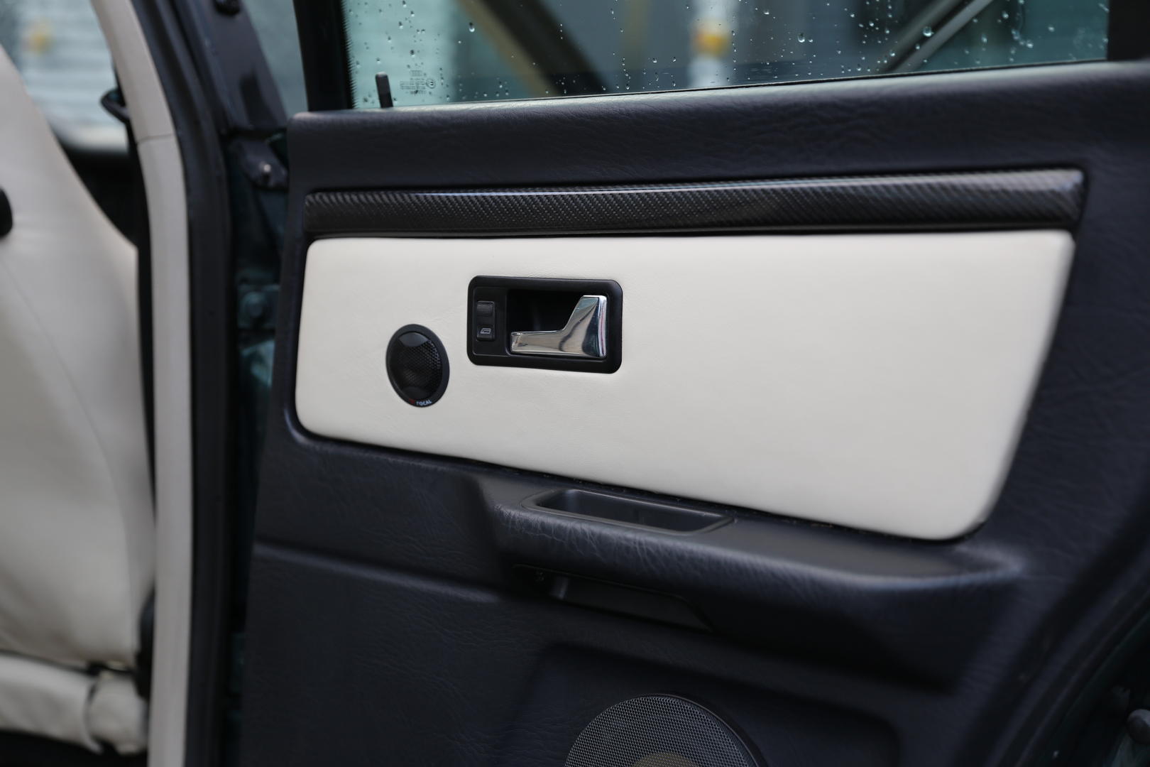

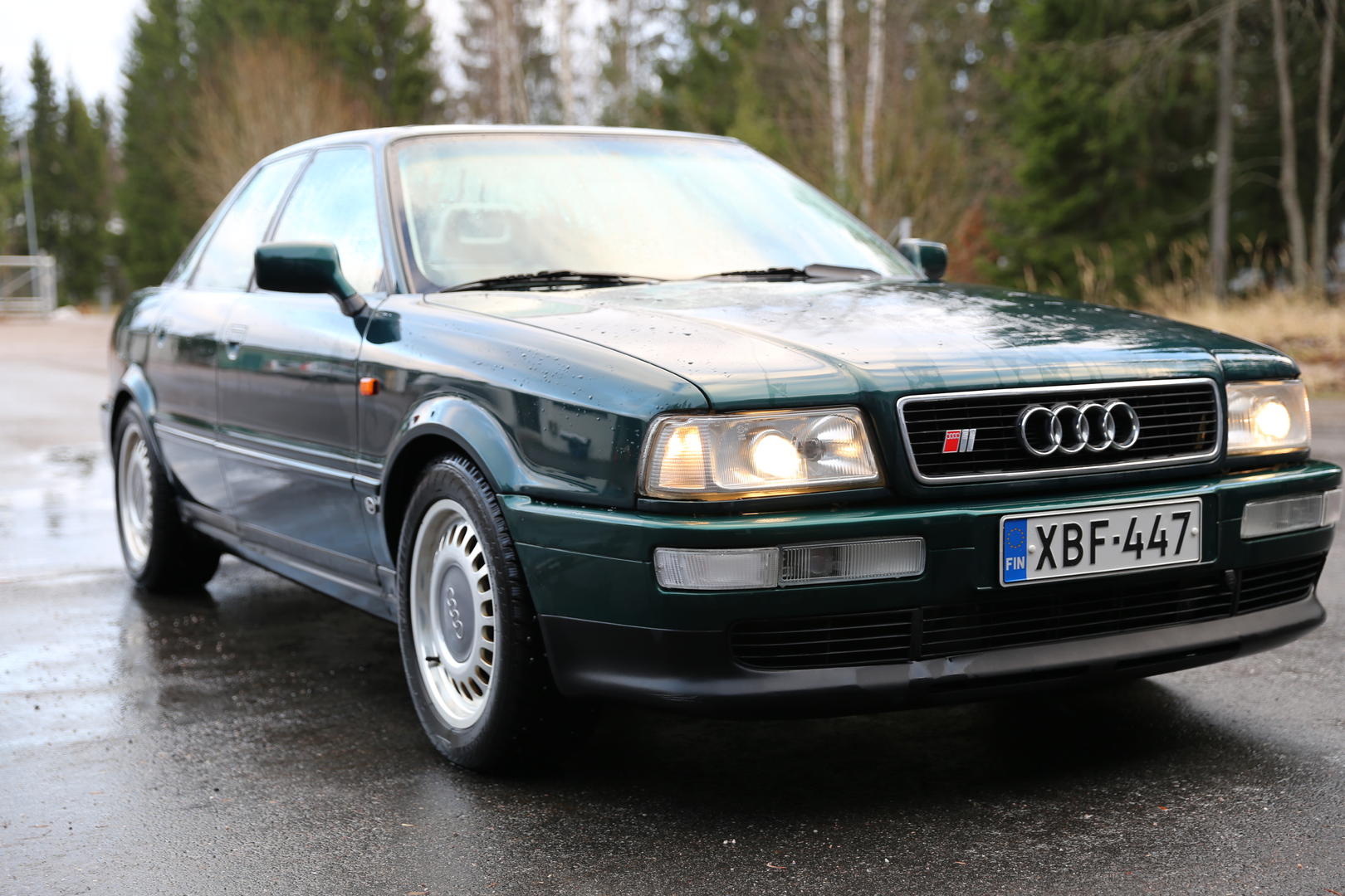

                            • Ässä kotona ja katsastettu kehuilla, edellisestä katsastuksesta oli ajettu reilut 400 kilometriä :) Tänään käsittelin penkit hoitoaineella ja pesin auton painepesurilla, oli hetken puhtaampi. Lattiamattoja ja kojelautaa pitää vielä putsata niin alkaa olla siisti.
                              Uskomattoman hienosti on saatu nuo ovipahvien keskiosat verhoiltua nahalla. Tehtaalta tullessa ne keinonahat on prässätty paikoilleen.

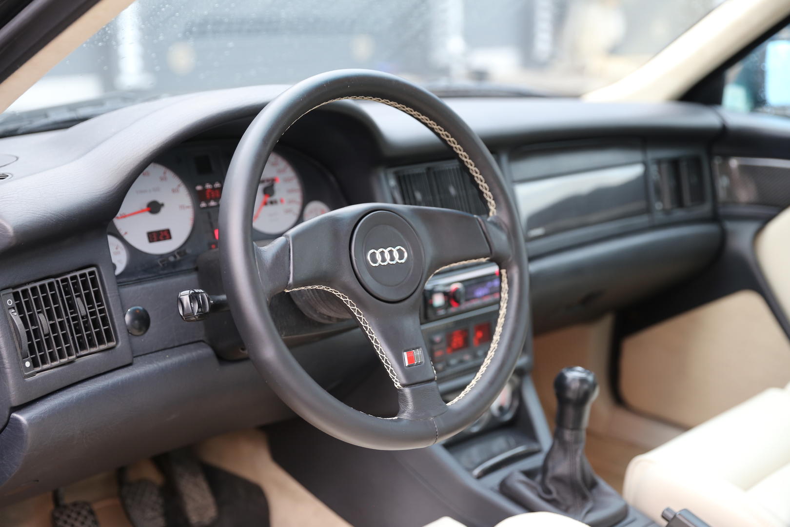

                              Akku oli seisonnan aikan mennyt pilalla ja laitoin sinne nyt uuden Exiden. Kattoluukun säätöjen kanssa meni hetki ennen kuin sain mieleiseksi, helppo siitä on tuo verhoilu irroittaa kun vähän harjoittelee. Talvirenkaat ovat nyt alla. Mielessä oli koettaa 16" tai 17" BBS LM:a esim. kultaisella keskiosalla, voisi sopia väriltään hyvin tuohon tummaan vihreään.
                              Alcantaralla verhoilusta katosta ei tullut otettua yhtään kuvaa, hyvin sekin tuohon väriin istuu. A-pilarin verhoilut ovat myös alcantaraa. Nuo ovien ja kojelaudan listat/paneelit ovat, kuten aiemmin on mainitty, hiilikuitua.
                              • Komia peli
                                  Khyllä nuo valkoiset sopii oikein hyvin tuonne. Onkin aikaa kun tuon on livenä nähnyt.

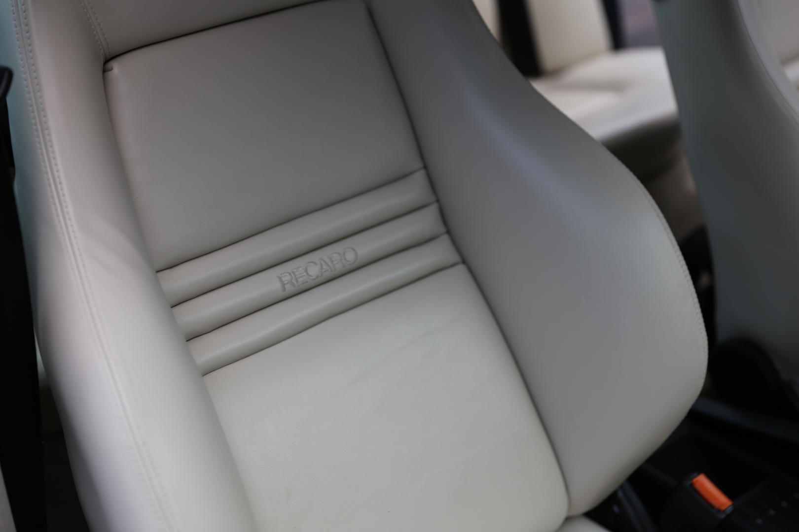

                                  • Tuo nahka on lähinnä beigeä, hiukan vaaleampi kuin alkuperäinen. Itse olen melko tyytyväinen väriin ja työn jälkeen, varsinkin kun sain hankittua nuo recarot. Vielä kun saisi auton maalautettua niin alkaisi olla minun makuun.

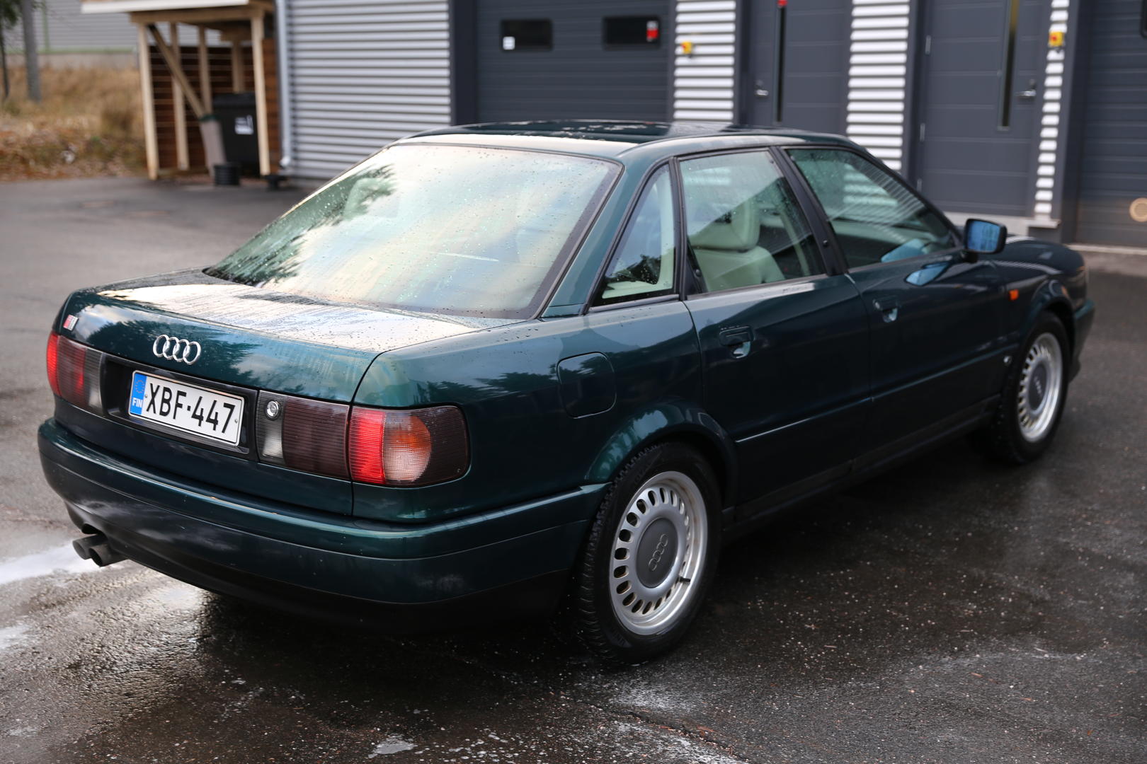

                                        • Ässä pesty ja kesärenkaat vaihdettu. Seuraavaksi huoltoa ja ajoa. Uusi Simonsin putki on vielä vaihtamatta, jospa huollon yhteydessä vaihtaisi.
