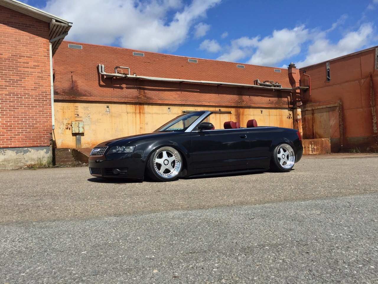

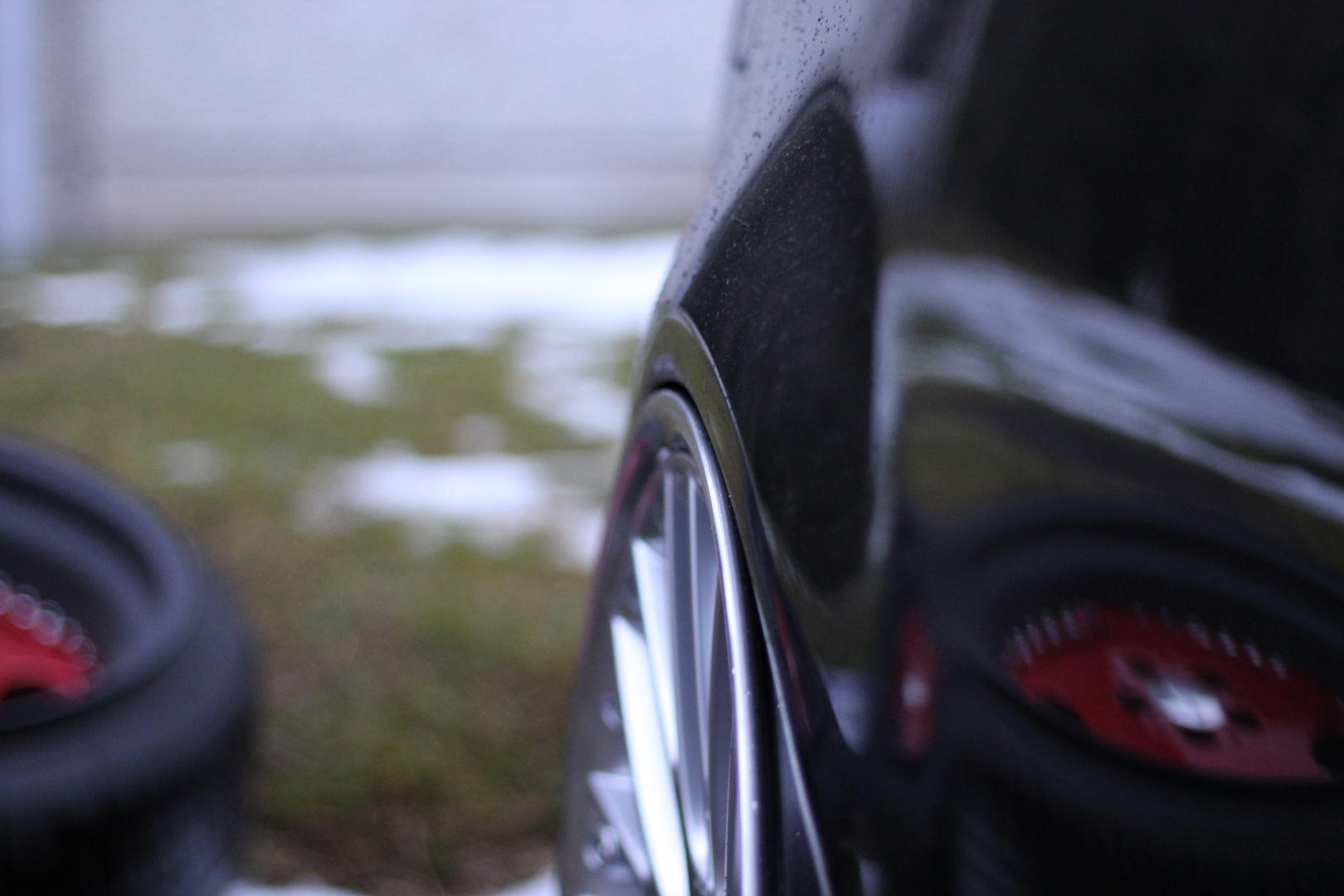

    Mulla on juurikin tulossa 10,5" vanteet myös eteen. Vähän sovittelin eteen jo vanteita niin näyttää siltä että joutuu säädettävät tukivarret laittamaan. Edessä ET 30 noin levällä vanteella. Sen verran se tulee ulos kaaresta että pakko kääntää camberia edestä sisään tukivarsilla. Jenkeistä siis tilattava itsekin

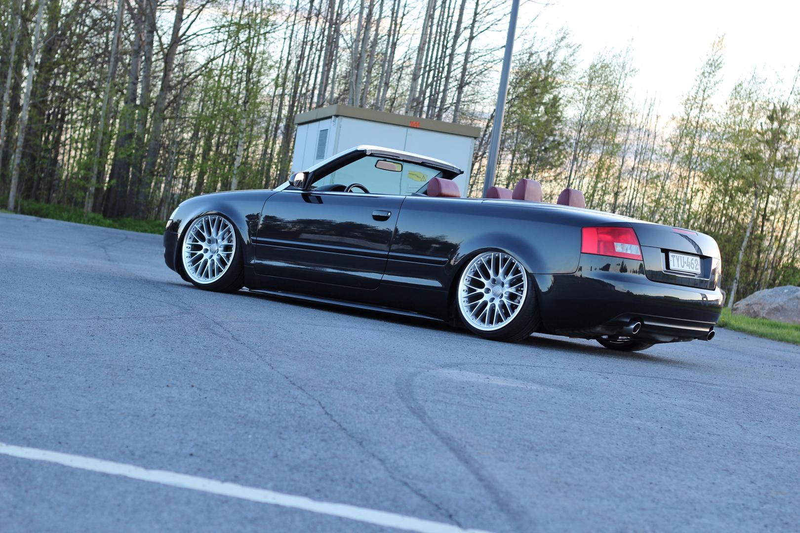

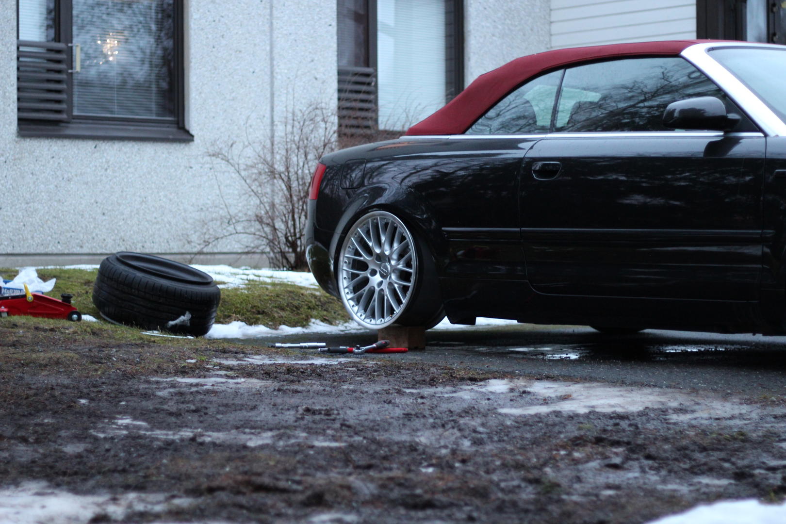

      Ensi kesälle ekoja hankintoja tehty, Q7 orkkis speedlinet koossa 20x10.
      Näihin tuli saksasta H&R:n adapterit, ja pääsi kokeilemaan kuinka istuvat offsetillä 24.
      Vaatii näköjään enemmän mälväämistä kuin ajattelin, luulin että takapää olisi se bolt on homma. Täytyy paremmalla ajalla tutustua saako vannetta kuinka paljon sisäänpäin, sisäkaari kun on melko lähellä nyt jo.
      Etupäätä en päässyt sovittelemaan vielä, toivottavasti ei ole yhtä ahdas homma.

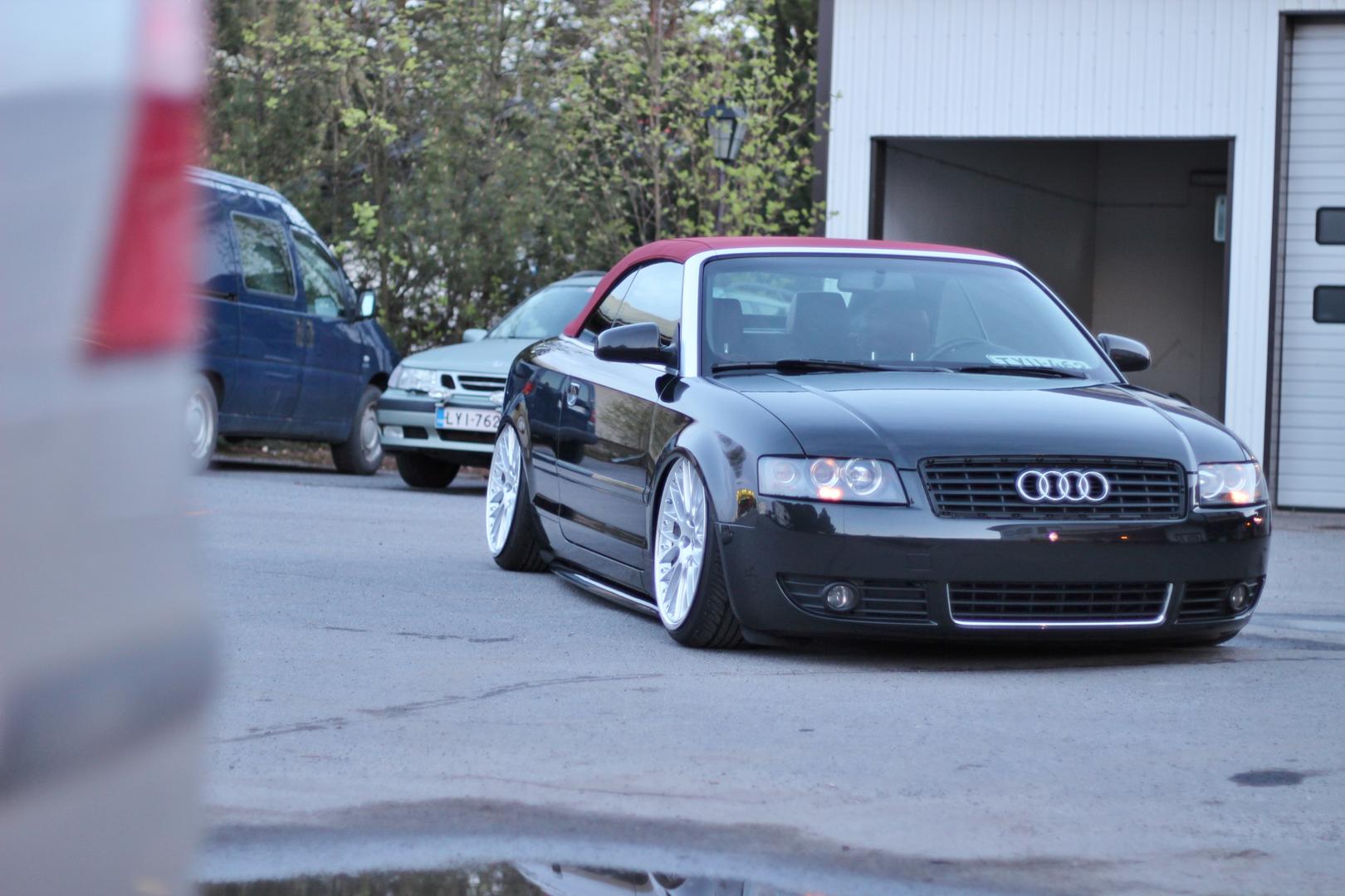

      Yksi kuva vielä syksyn viimeisiltä messuilta Vaasasta kun kuvaaja on ollut oikeassa paikassa oikeaan aikaan, sai mukavan tilanne kuvan talteen.
      Viimeksi muokannut jusni; 3.1.2015, 12:43.
        Messuille meinasi tulla kiirus, ja auto onkin vähän sinne päin vasta. Pitää mm. madaltaa melkoisesti sekä maalipinta katsoa kuntoon.

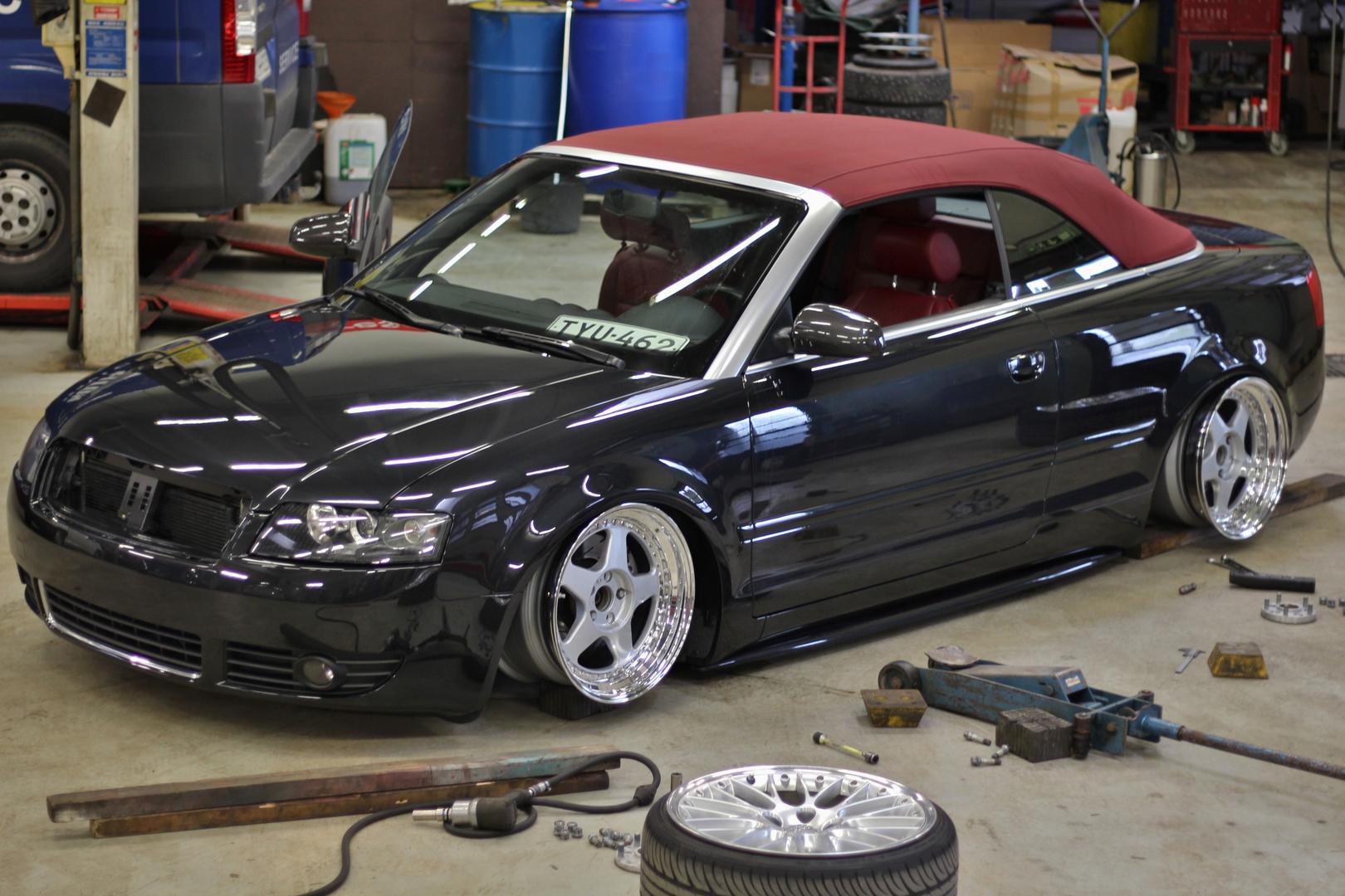

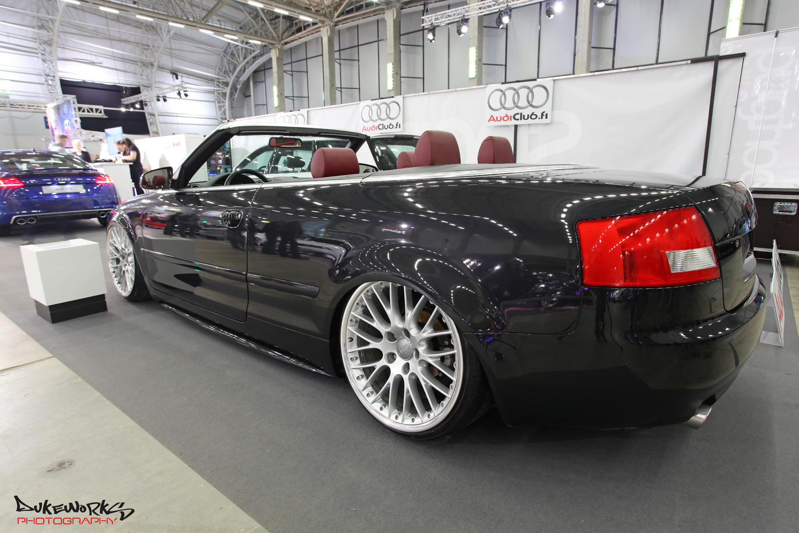

        Kumminkin, kaikista vastoinkäymisistä ja väännöistä huolimatta kenkälusikkaa käyttäen sukeltaa ne. Tuli myös DTM kopio helmat, sekä etupuskurin tasoitus sun muuta pientä.
        Dukefoto sekä kehno ig räpsy perään.
          Auto tuli käytettyä Shineldillä kiillotuksessa, lähinnä että maalipinnasta saatiin sellainen että tämän kehtaisi ottaa ajoon kunnolla ja laittaa tuo talviliukuri seisontaan.
          Auto oli lakattu viikkoa ennen, joten kevyt kiilloitus ja läpi hengittävä luonnonvaha mömmö niskaan, muutaman viikon päästä vesihionta ja perusteellinen kiilloitus.

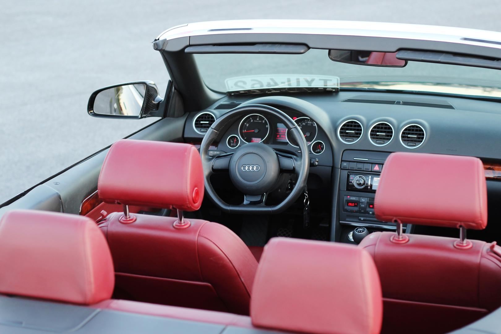

          Lisäksi kulahtaneen orkkis ratin korvasi flat bottomi, vielä pitäisi perehtyä mikä ongelma airbagilla on. Valo oli pari päivää poissa, mutta syttyi yhtäkkiä, johdot ja tinaukset näyttivät olevan päällisin puolin kunnossa.

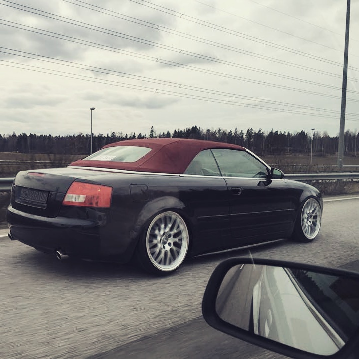

          Tuli ostettua myös toisen vanteet, ne pitäisi saada parin viikon sisälle alle. nyt setti on 18x10 + 18x11,5 mutta takasista siirrän keskiön että ovat 11" leveät, eivät uppoa muuten kaariin.
          Saksasta on myös tulon päällä S/RS maski sekä puskurin ritilä, joista todennäköisesti kromit menee piiloon.

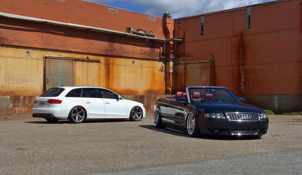

                Pari kuvaa kun futurat ja ässän maskit saatiin kiinni.
                  Mitä muutoksia jouduit tekemään etupäähän, jotta ilmajousista saisi täyden hyödyn irti? Tukivarret todellakin ahdistaa ja etupää madallus jää 6bar paineelle, kun tökkää.
                    Avo on tosiaan myyty. Omasta kokemuksesta avo ja sedan eroavat kyllä jonkin verran, avossa pohjalevy ylempänä.
                    Omassa tolpat oli lyhennetty, tukivarsille muokattu tilaa, ylävarsissa epäkeskopuslat jne.
