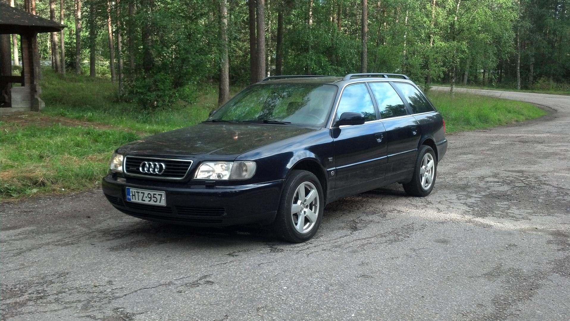

    Ekassa kuvassa auto ostokuosissa viime kesältä. Eipä se ole tuosta mihinkään muuttunut.

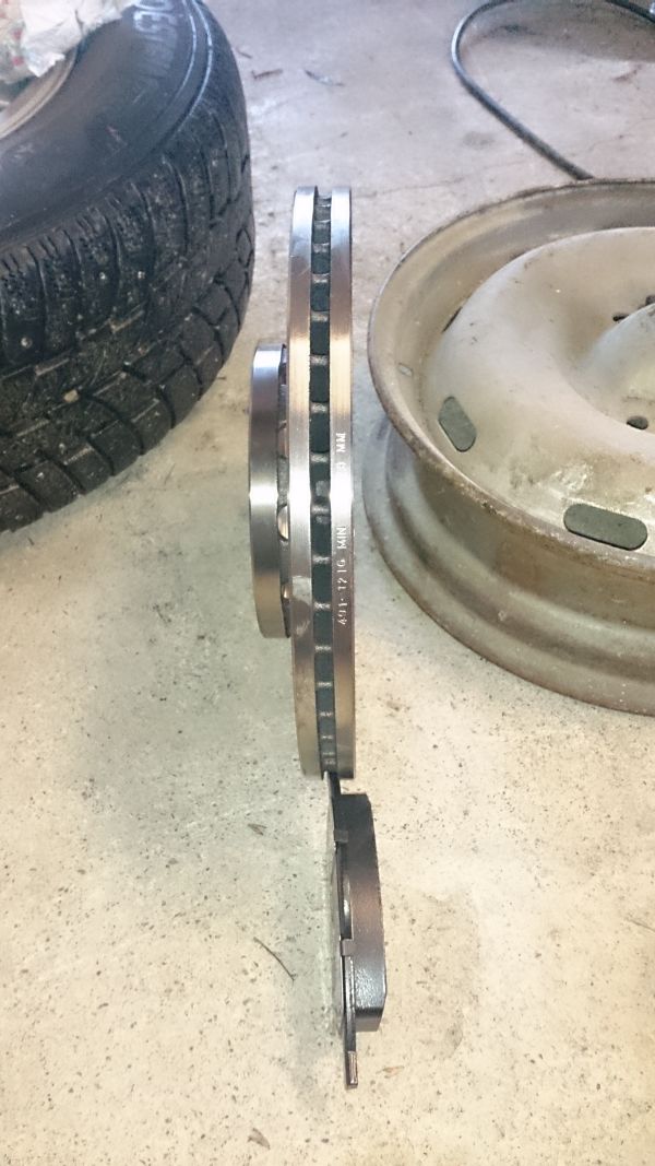

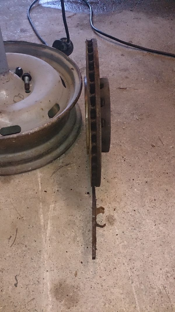

    Ehjäilyt alkoivat etujarruista. Pikkuhiljaa alko kuulumaan pientä kihnutusta, joka lopulta kasvo suorastaan rääkymiseksi. Ihmekö tuo; palassa ei ollu pintaa milliäkään ja levyn toinen puoli oli hioutunut jo lähes veitsenteräväksi.

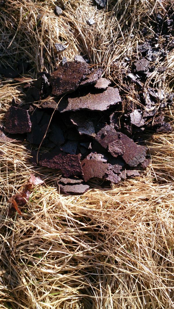

    Jarrurempan jälkeen aloin ihmettelemään hemmetinmoista vapinaa satkun vauhdissa. Vänkärinpuolen etuvanteen sisäkehältähän löyty sitten ne kadonneet jarrupalat ja levy tiiviinä pölymassana. Tutina hävis sen sileän tien, kun tuon törkymäärän sai vanteelta irti.

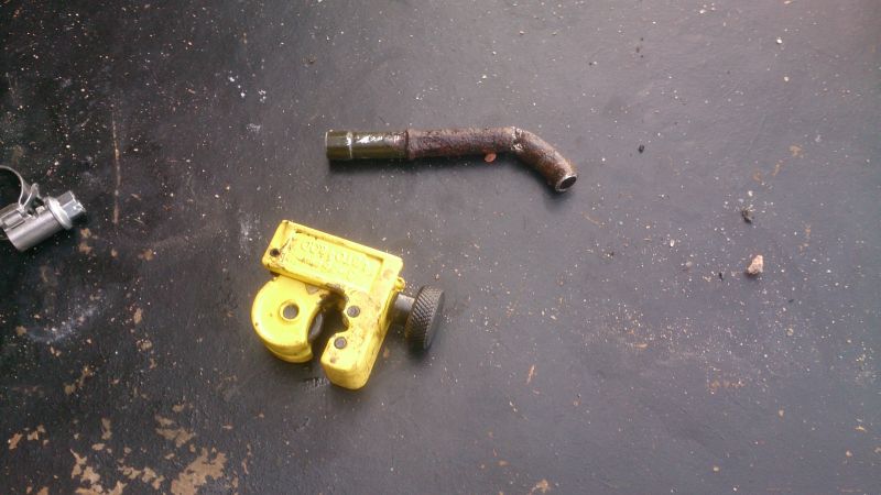

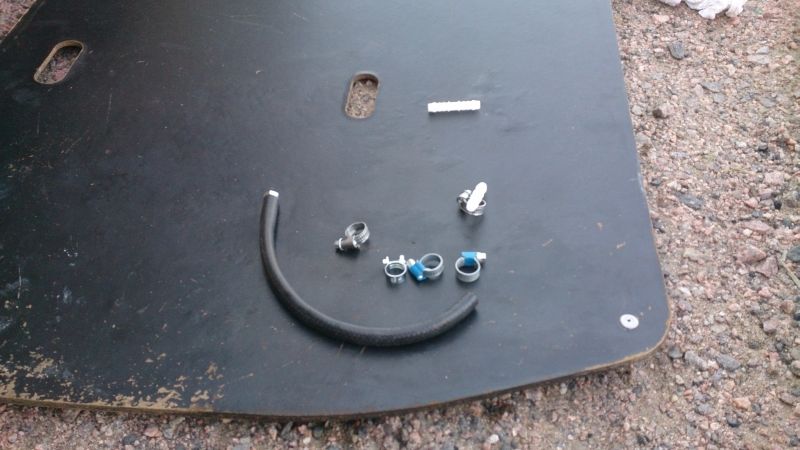

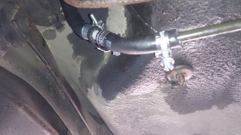

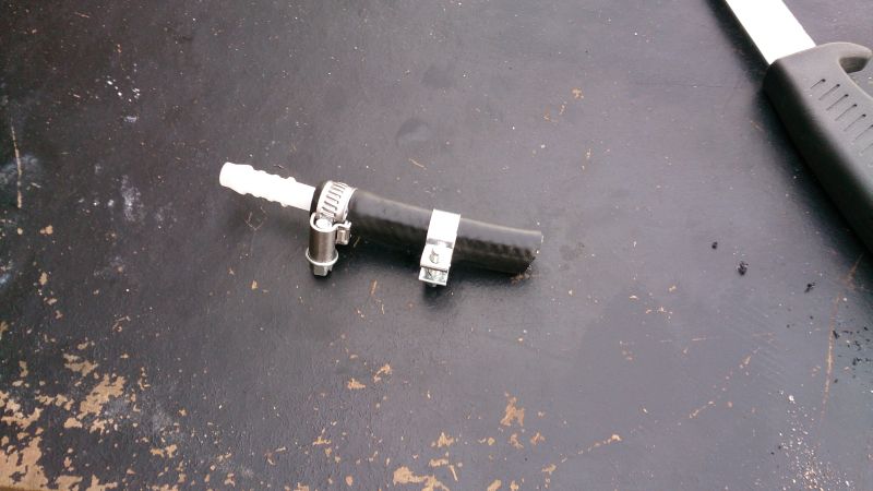

    Jo alkutalvesta alkanut polttoaineen vuoto jatkui kelien lämmettyä. Pakkasilla ei tiputellut käytännössä ollenkaan. Tänään sitten aloin joutessani tutkimaan vuotokohtaa. Pyyhkäisin putken päällä paskat paperinmutkaan, niin tiputtelu yltyi suihkuksi. Ei muuta kuin nopeasti fillarin selkään hakemaan läheiseltä autovaraosakeskuksesta tarvikkeita. Pienillä putkileikkureilla katkasin löpöputkesta pikkusen pätkän pois ja tilalle letkua. Ainakin toistaseksi vaikuttaa pitävältä paikalta.

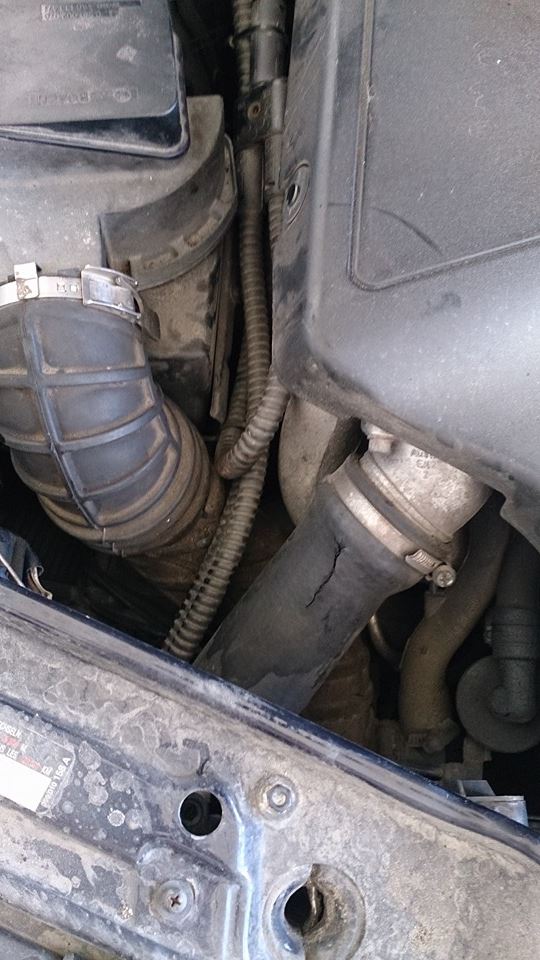

    Kaikkea pientä on taas auton kanssa turattu. Kävin ostamassa ilmansuodattimen ja raitisilmansuodattimen. Ensimmäistä vaihtaessa tuli huomattua välijäähyn ja imusarjan välisessä putkessa melkosen iso vekki. Kerhon FB-saitilla sain vinkiksi tilata uudet putket Roosemotorsportilta. Siispä tällainen setti tuli sieltä tilattua. Vanha putki tuli väliaikaisesti korjattua alumiini- ja ilmastointiteipeillä.
