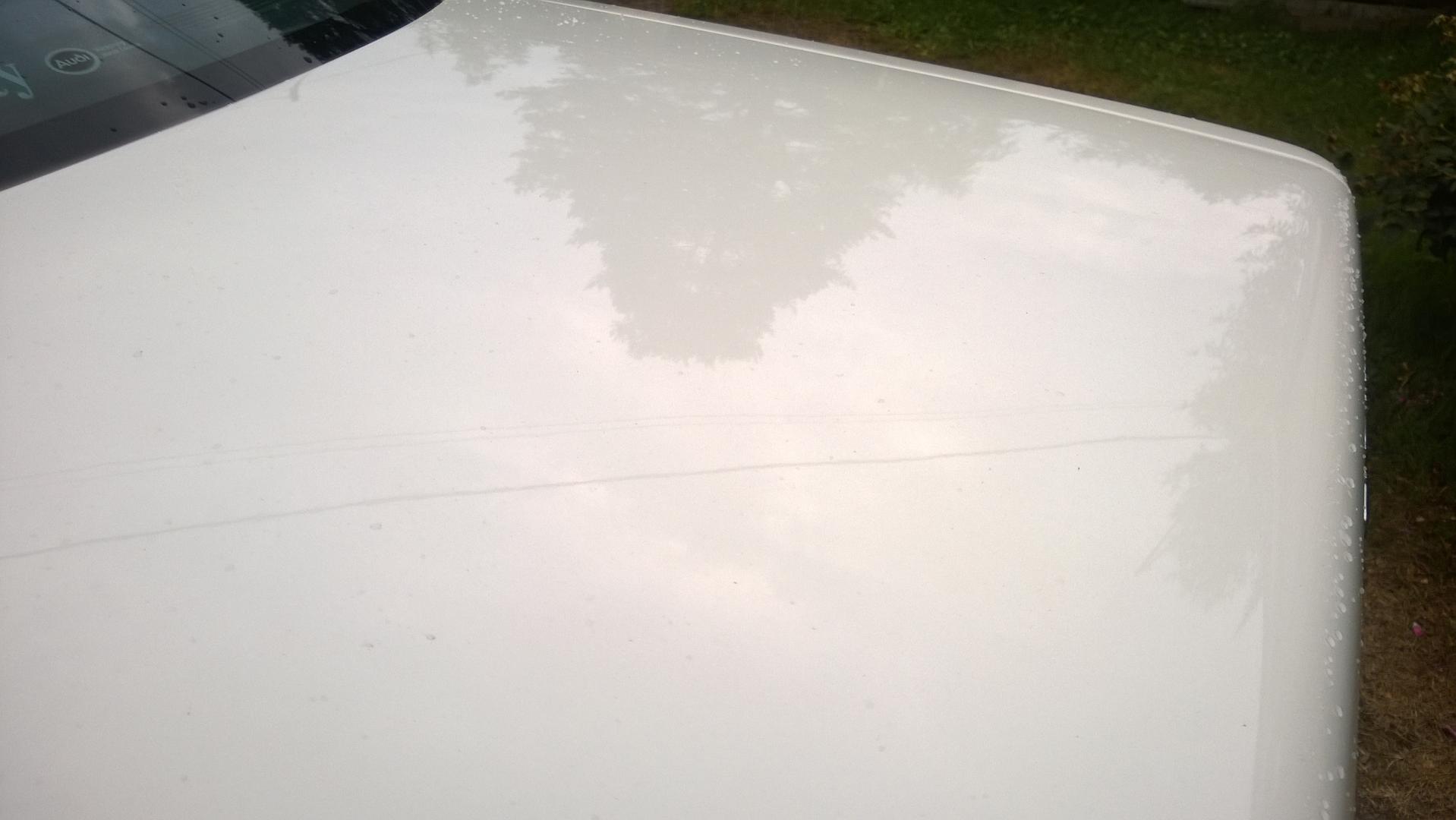

            Kuukausi sitten ViLe kävi pari päivää hinkkailemassa alkuperäistä väriä takaisin kaiken hapettuman alta. Ero olikin kohtalaisen suuri, nyt tämän voi ajaa talouden porschen viereen ja todeta että ne todella ovat samanväriset. Mittariston käytin myös irti vaihtelin sinne kaikki polttimot sekä tinailin kaikki liitokset uusiksi, loppui nopeusmittarin pomppiminen ja kelloon löytyi luvut takaisin.

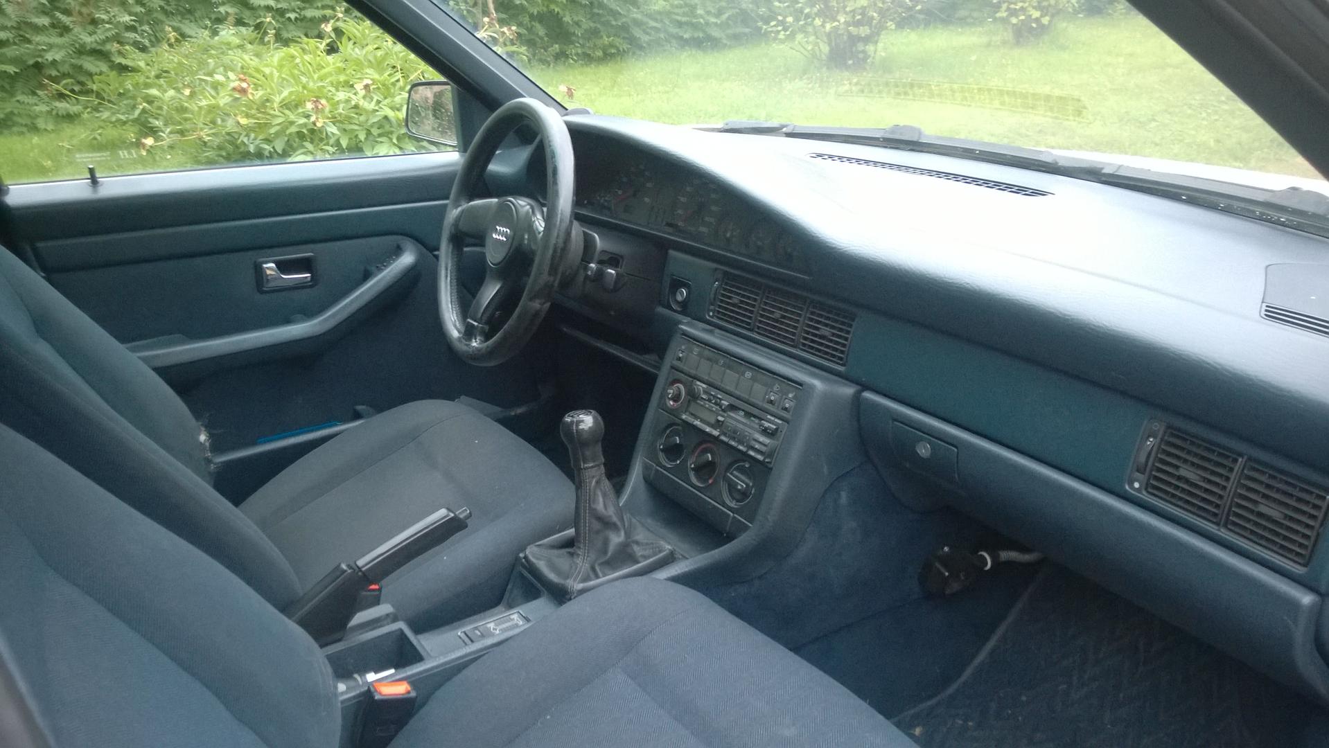

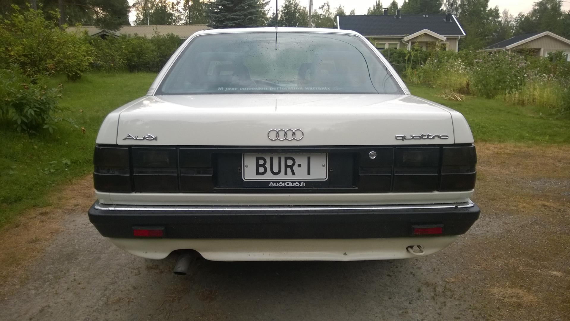

            Loppuun pari kuvaa tämän hetkisestä kunnosta ja viittaus auton ensimmäiseen omistajaan.
              Kilven kun näki niin ymmärtää hyvin, että erikoistilausvalot on onnistuneet. :)
                Noita -88 100 vatroja tummalla hellan takapanelilla ja 200 keulalla olen vuosien saatossa nähnyt ainakin 5 kpl ja itsellä oli monta vuotta siniharmaa samoilla varusteilla tosin sportti penkeillä ja tullut uutena suomeen on vieläkin imatralla liikenteessä.
                  "100" lätkä puuttuu kontista ;) Onko sytytysosat miten vanhat? Alipainevuotoja k-jetissä? Vaihdekepissä siirtäjätangossa jossain väljää tai sitten kepin alapäässä olevassa pallossa jotain vikaa?
                    Sytytys osat johtoja vaille kaikki uusittu oston jälkeen, johdotkaan eivät kovin vanhat ole. En ainakaan äkkiseltään löytänyt vuotoja k-jetistä, pitää vielä etsiä vaikka paineen avulla.
                    Keppiin on vaihdettu se pallo ja kuppi, siirtäjä tankoihin kohdistuu myös omat epäilykset.
                    Kassotaan jos lätkäkin sinne löytyisi. ;)
