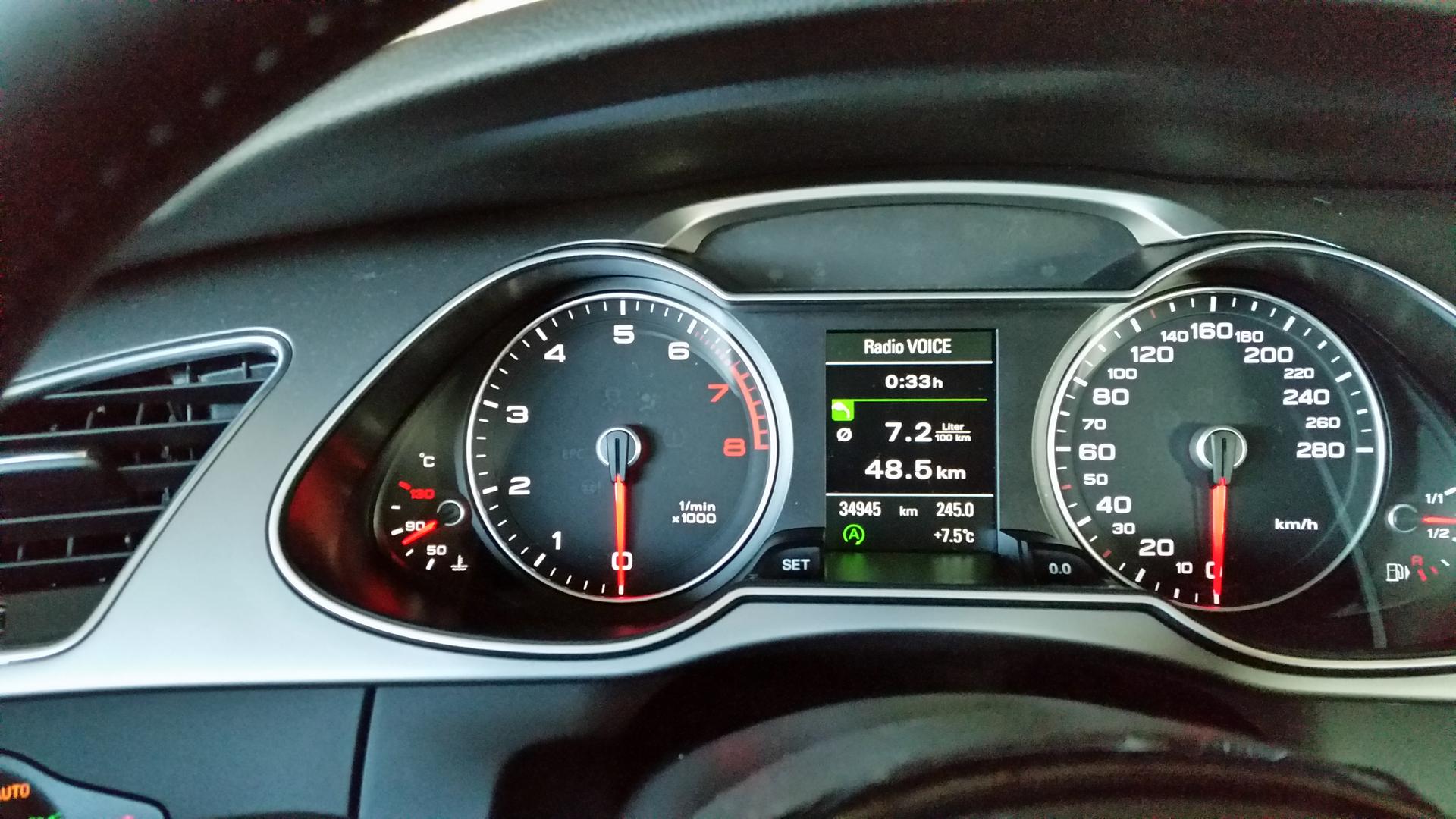

          Samaan syssyyn myös todistusaineistoa moottorin lämmöistä auto pysähdyksissä 48km ajon jälkeen. Normaalia +8'C lämpötilassa? Enpä usko.

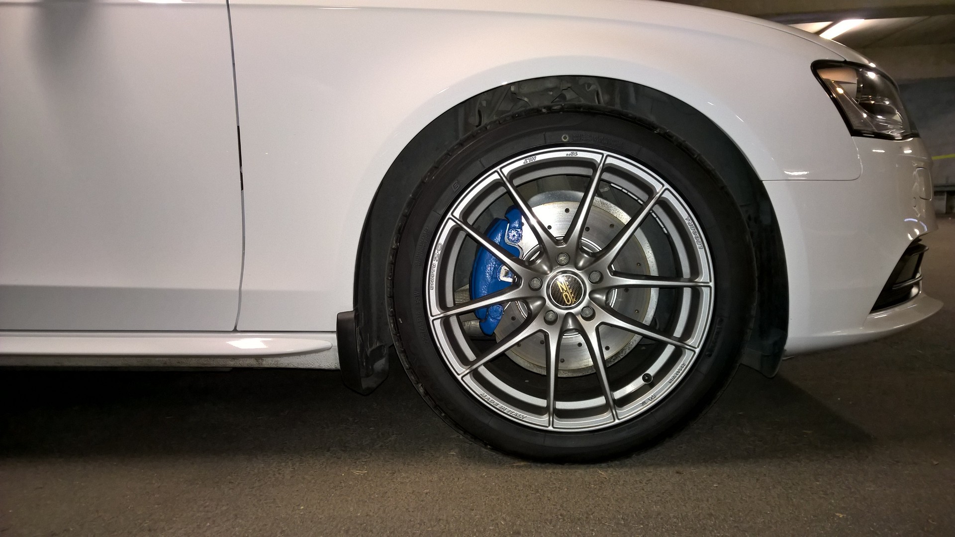

                                                            Hiljaista on ollut tämän kanssa. Kovan ajon lisäksi sain viime viikolla vihdoin jo monta kuukautta varastossa pyörineet 3.0tdi:n satulat, uudet palat ja reikälevyt alle. Tämän homman kanssa piti antautua kun motivaatio parkkihalliasennukselle ei riittänyt, joten vein auton suosiolla Jerelle hoitoon.

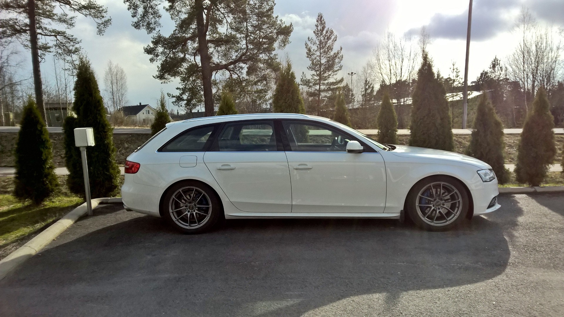

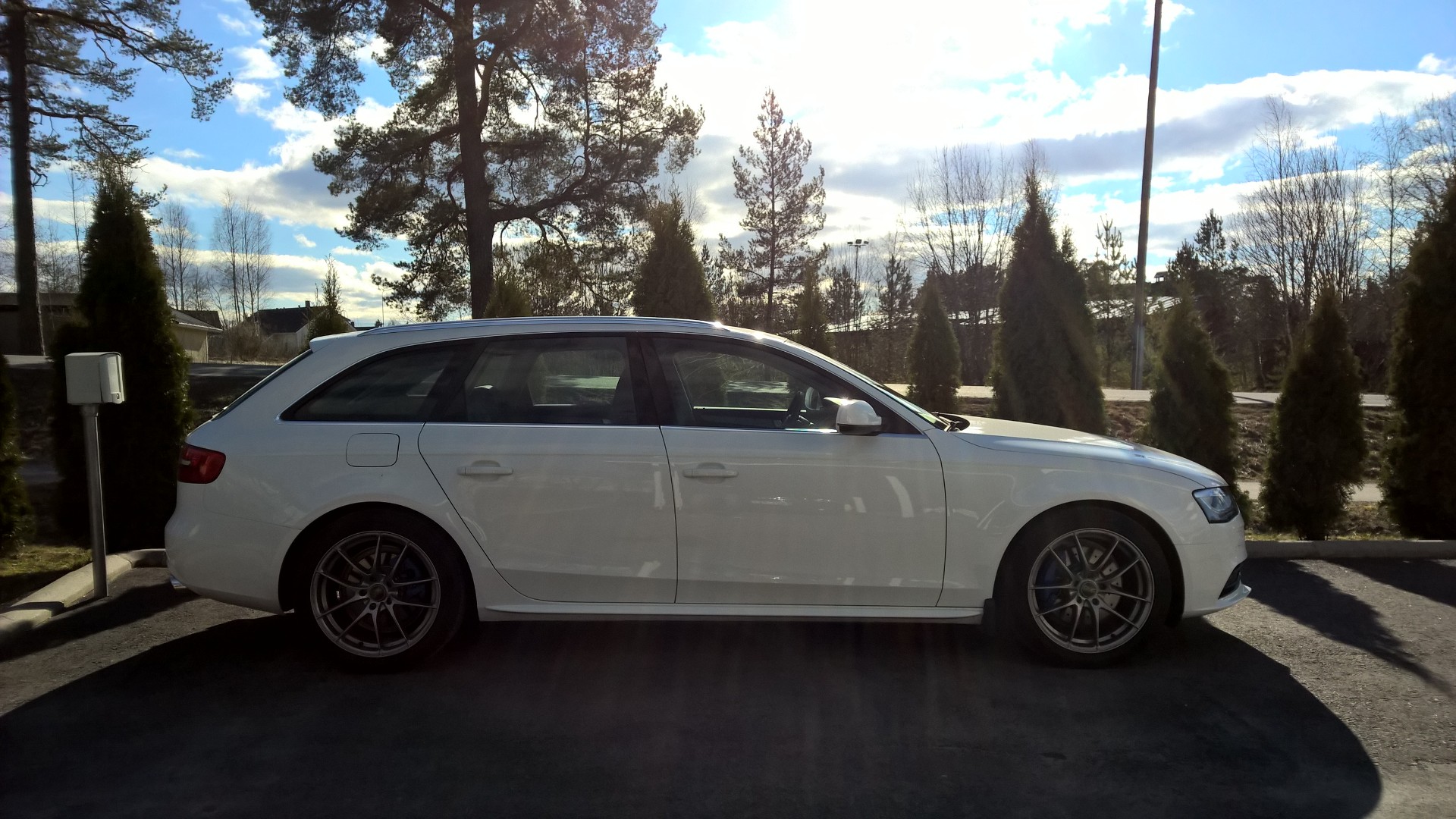

                                                              "Tätä minä en madalla" Kuvissa ennen ja jälkeen H&R:n. Seuraavaksi ehkä vannekaupoille?
