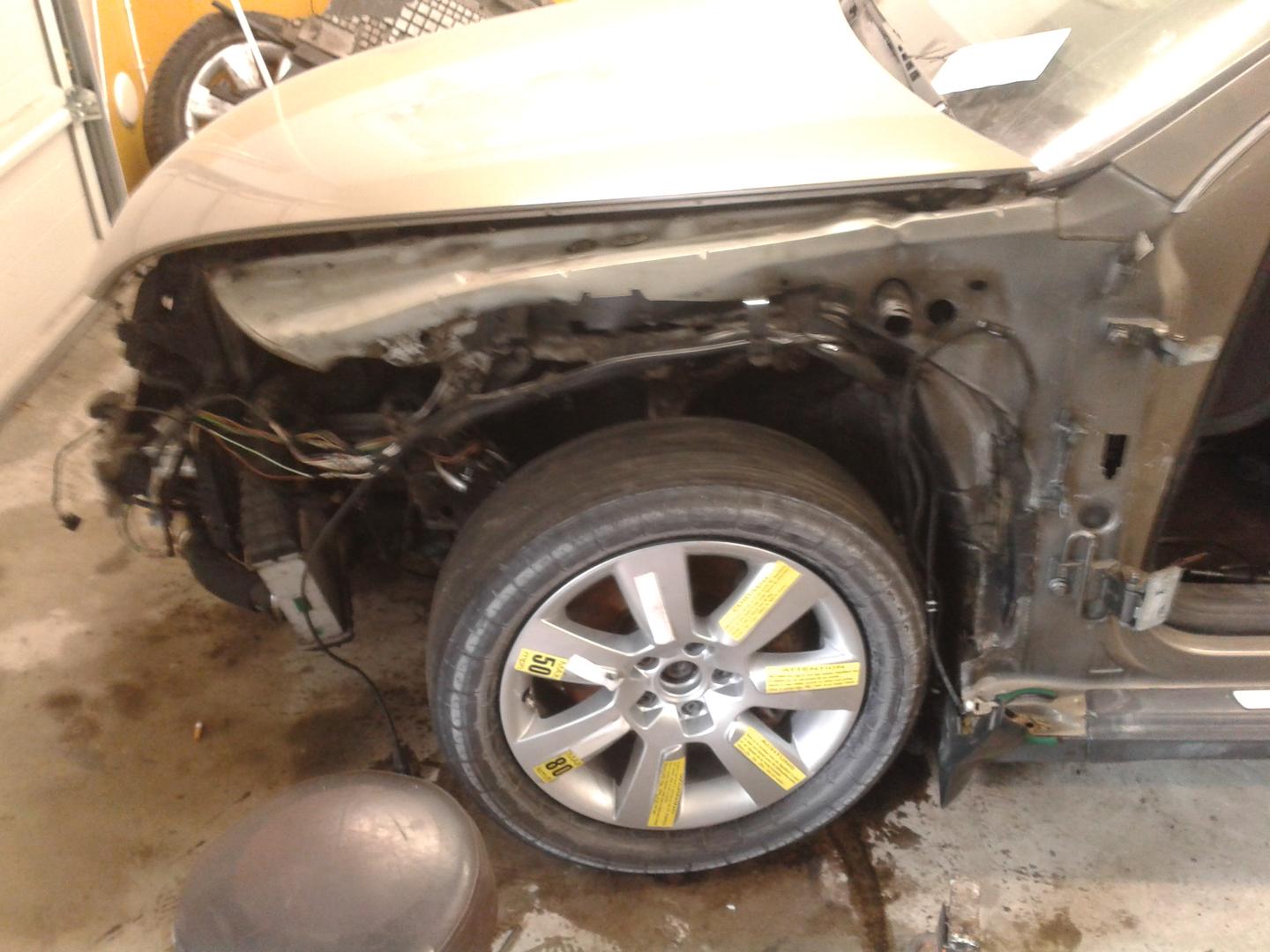

    Lauantaina tuli laitettua tukivarret ja napa paikalleen. Jarrut jäi vielä irti joten täysin ei kasaan saanut. Sitten se tärkein asia. Välijäähdytin ja akku paikalleen ja start. Laakista käyntiin ja kävi hyvin joten moottorin osalta ei tarvitse jännittää. Tällä viikolla tarkoitus saada auto renkailleen ja suorittaa koeajo. Robottia odotellessa koitan hommailla osia niin ei me sekään aika hukkaan. Kuvat hieman suttuisia mutta kai niistä jotain näkee.
      Tarviiko koria oikoa paljon?
        Ei mahdottomia. Mietittiin että helpoin olisi vaihtaa koko vasen kulma. Ei se ole oikeastaan mennyt peräänpäin juuri yhtään vaan taittunut alas. Tämä sivupelti mikä on coolerin jälkeen menee kokonaan vaihtoon jahka ensin se on vedetty mitoilleen.

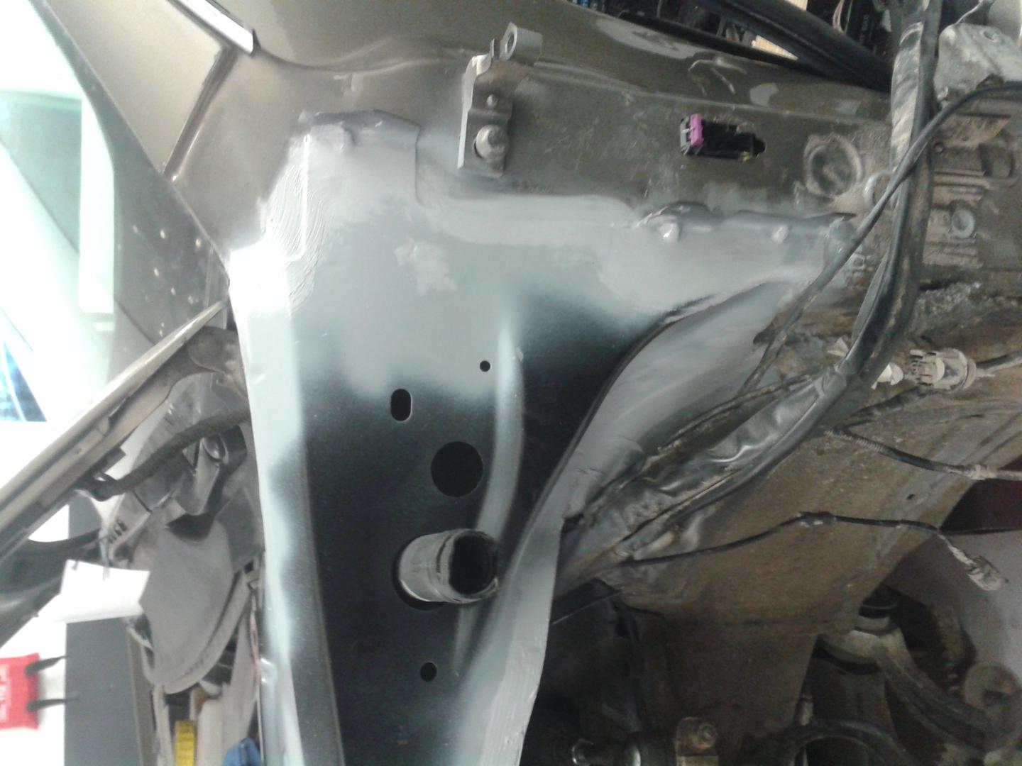

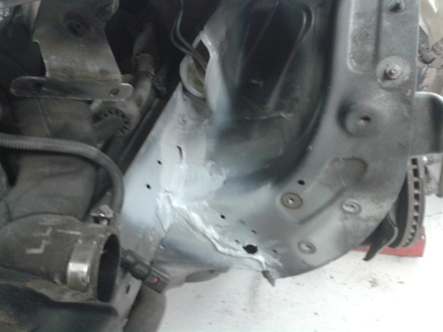

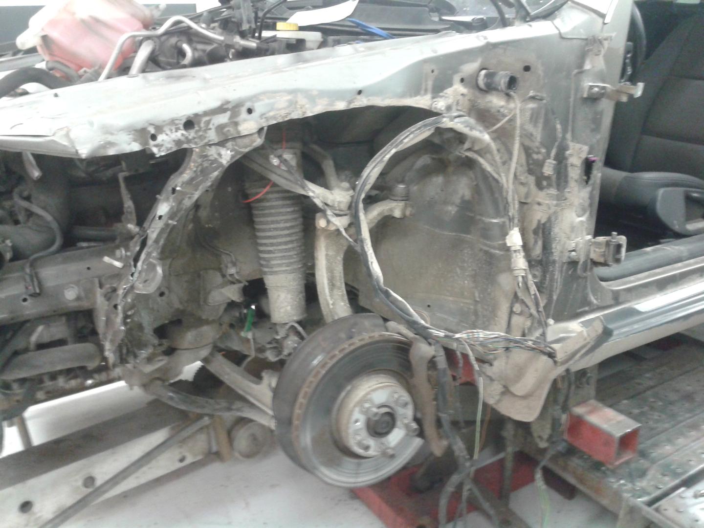

                                  Pientä tapahtumaa täälä. Osia haalittu ja eilen hinuri vei vihdoin robottiin ja parin tunnin kuluttua näytti tältä. Kulma nypätty noin mitoille ja osien vaihto voi alkaa. Kojelauta myös irroitettu ja pieniä muita osia purettu. Parempia kuvia tulossa kun auto tulee kotiin takaisin. Tai riippuu kuinka ahkera kuvaaja peltiseppä on.
                                    Lisää kuvatuksia

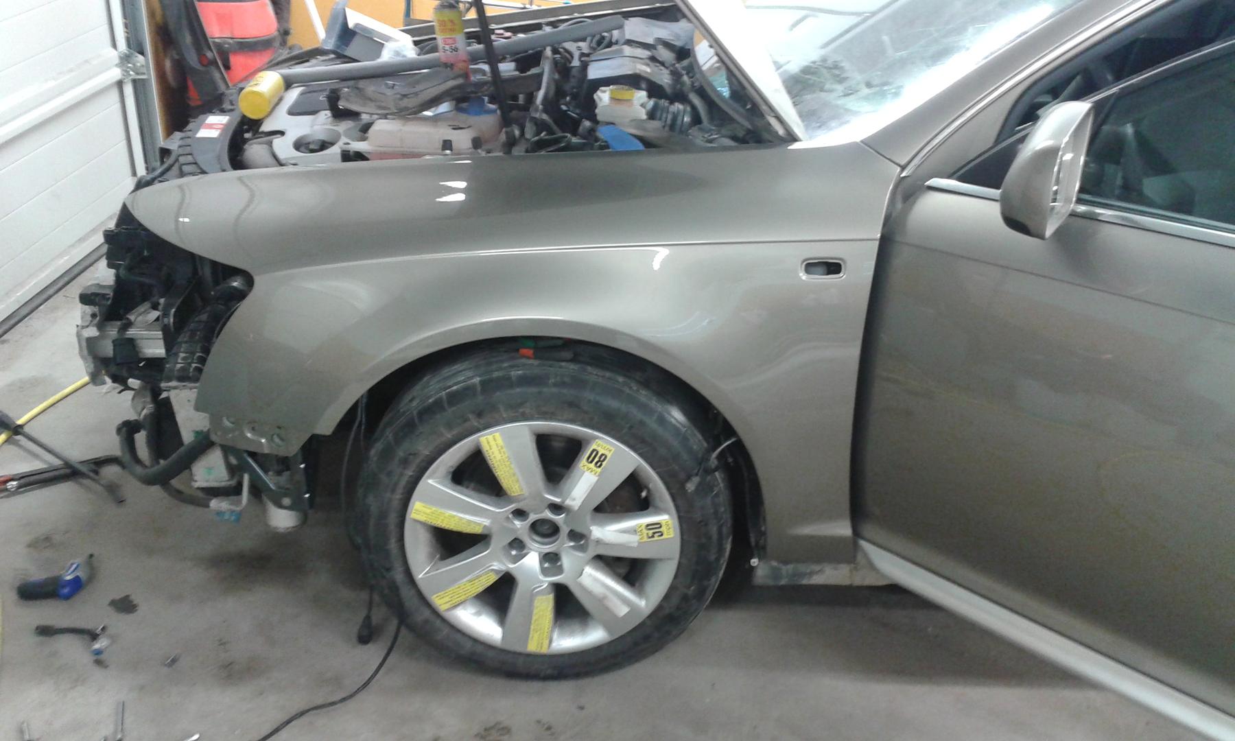

                                      Nyt alko ottaan pannuun. Kaveri huomasi tuossa että eihän lokasuojassa ole vilkunreikää! Eli ostoslistalle vasen etulokari ja nyt täytyy tietää onko normi a6:en lokasuoja sama?osanumero on sama, vain kirjain vaihtuu. Siihen vaan muovi kaareen jonka osanumero on mikä? Ei tuolta partbasesta löytynyt. Maalaamaton harmahtava. Maalarille auto menossa tuotapikaa joten mahdollisimman nopea vastaus olisi hieno homma.

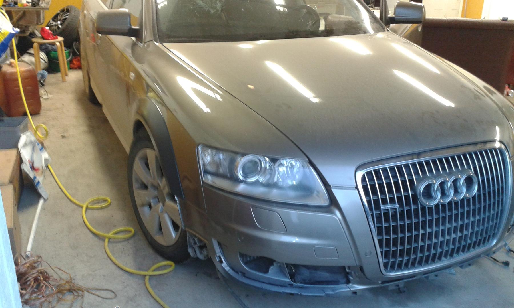

                                        Päivitetääs hieman. Ulkopuoli alkaa olemaan hyvällä mallilla. Pientä sovittamista vielä kun ehtii ja sitten sisusta kuntoon vielä. Projekti venyy ja venyy vaan kun ei vaan ehdi olemaan tallissa, mutta parempi myöhään kuin ei milloinkaan.
