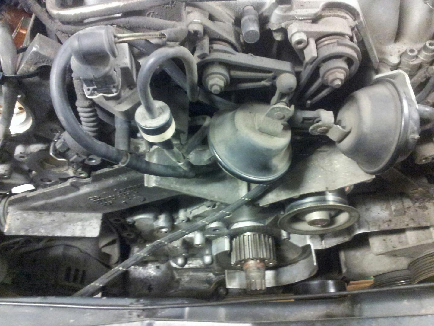

          Onko tuo päätypukki jossa ei ole sitä kiristintä, kiinni muulla kuin 4 pultilla tuossa kannessa? Ettei tule kumivasaralla hakattua tohjoksi mitään =). Hall-anturi ja roottori siis irroitettu jo sieltä.

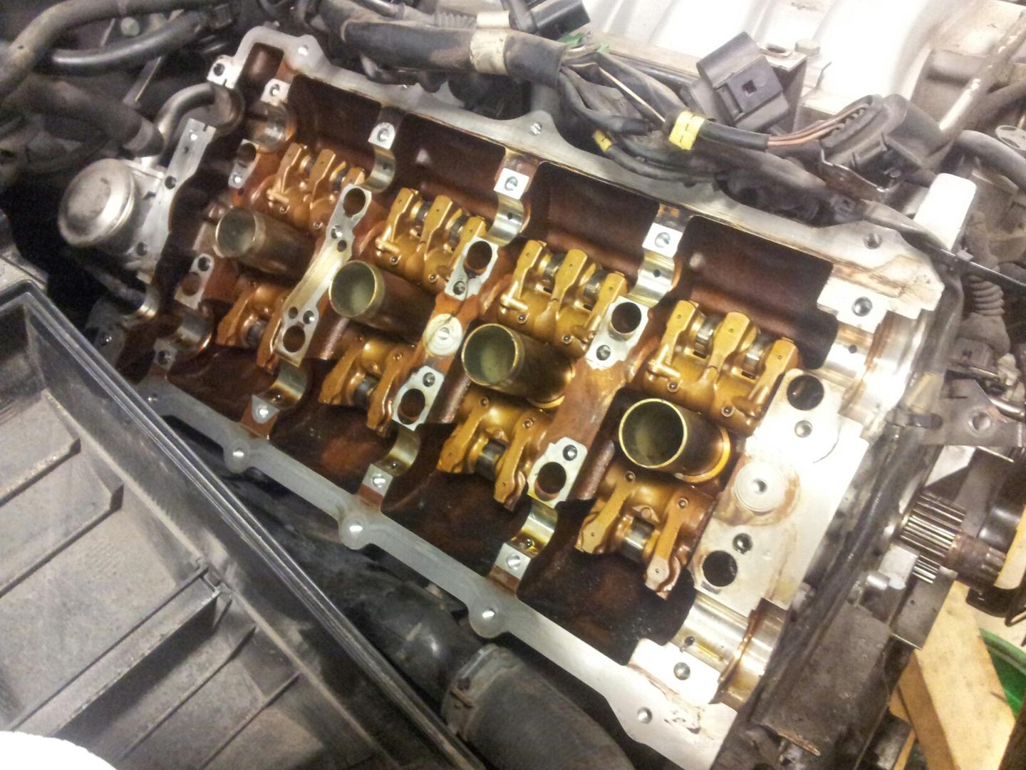

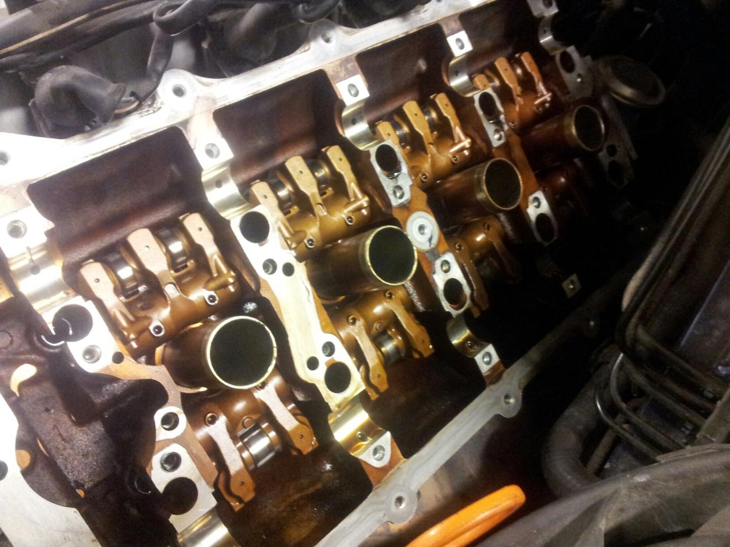

                      Kuinkahan iso homma olisi nyt tässä vaiheessa ottaa kannetkin pöydälle =)? Saakohan noita kone paikallaan tuolta?

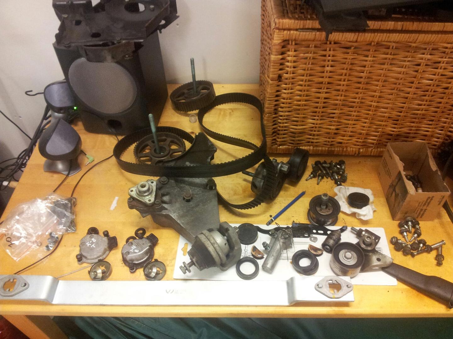

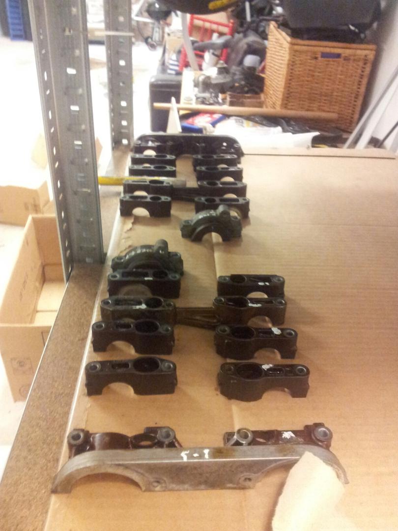

                        Noniin, tuli annettua nokka-akseleille pikku jaxuhalit ja siitähän ne sitten nousi kiristimineen pöydälle. En kirrannut kuin sillai, etteivät mahdu liikkumaan. Otin koko vehkeenä kerralla pahvilaatikkoon tuon kamppeen kummaltakin puolelta. Nyt pitänee sitten alkaa värkkäämään noiden venojen kanssa. Onko resepti se, että tuo keinu pystyyn ja sitten ei muuta kuin yli 6 bar paineet pytyssä venttiilinlautasta pois varovasti noista lautasta kiinnipitävistä sokista huolehtien ja ylimääräiset alakerran aukot tukkien (ettei tartte kansia ottaa pois).

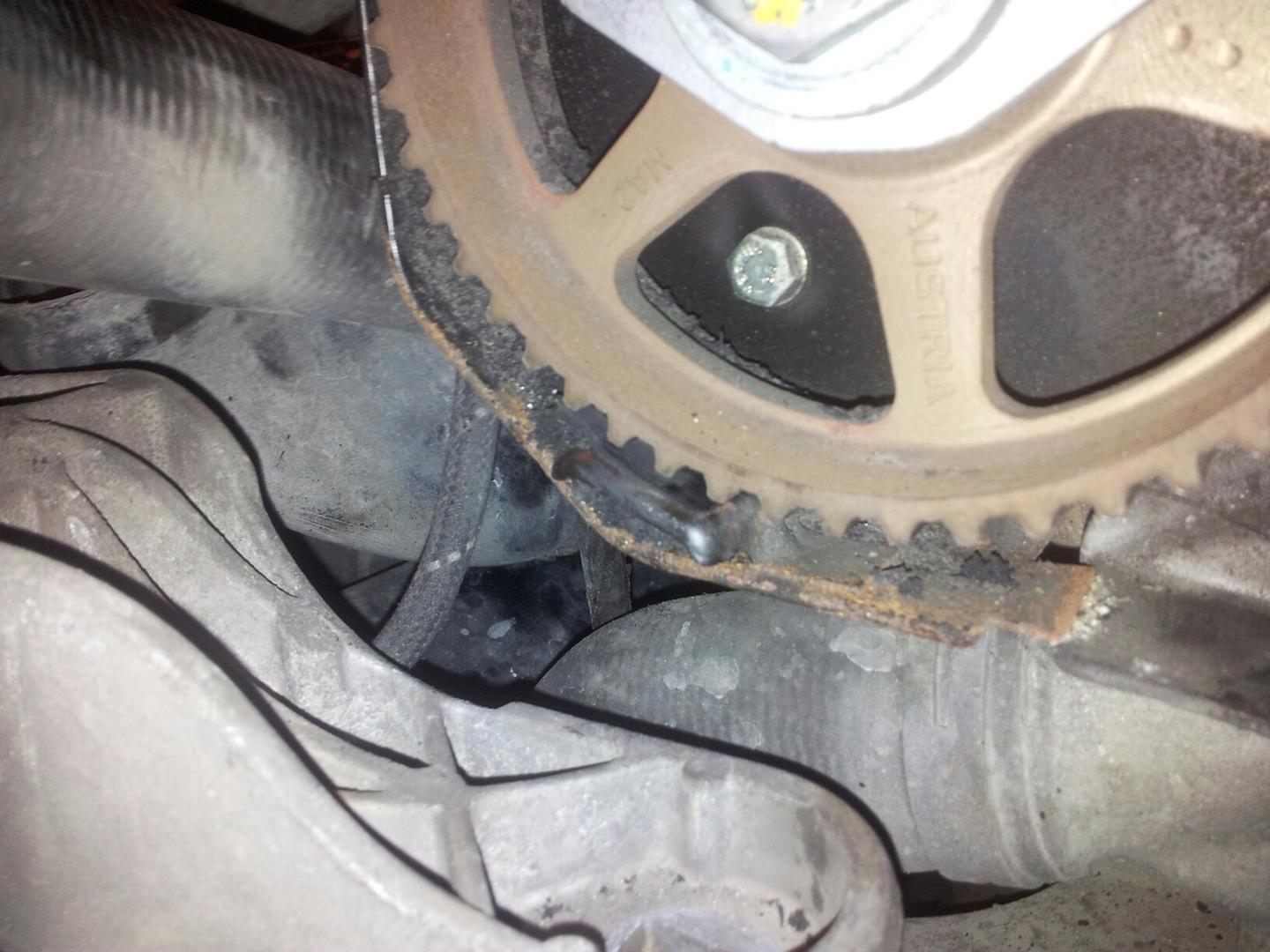

                          Tuossa oheisessa kuvassa näkyy tuossa metallisessa hihnakotelossa joku nökkö, johon tuo aiempi hihna on hangannut. Pitääkö tuo porata pistehitseistä poissa, ettei uudelle hihnalle käy samalla tavalla?
                            Tuo "nökkö" on mahdollisesti estänyt hihnan hyppimisen hampailla, moottorin käydessä on löysät hihnassa olleet tuolla välillä.
                            Oletko tutkinut kiristäjän, miten se oli rikki ja minkäläinen rakenne siinä on, jousikuormitteinen?
                            Oliko kiristäjä OEM osa vai harakiri?
                            Paljonko on koneella ajettu ja minkäverran kulutti öljyä, se lienee syy venttiilivarren kumien vaihtoon.
                              Kiristäjän rakenne on ihan tavanomainen hydraulinen pieni malli. OEM-vehje, en tiedä onko väärin asennettu. Tuolla aiemmin on kuva siitä, miten hihnalle kävi, kun se hankasi tuohon nökköön. Taidan takoa tuota vasaralla hieman kauemmaksi, ettei uuden hihnan kohtalo ole sama.
                              Koneella on ajettu 215 000 km, ohivuodot ovat 5-8% joka pytyssä ja kulutti öljyä välillä enemmän, välillä vähemmän. Putsasin tuon huohotuksen pannukakun jo, siinä oli kökköä jonkun verran. Kun oli 0w-40 -öljyt putkessa, meni litra tonnille. Vaihdoin 10w-60, ei syönyt enää niin paljoa.
                              Mietin tässä tykönäni, että voisiko olla, että tuo epäkeskokiristäjä on asennettu väärin? Eikös sekin aiheuta hihnan löysäämisen, vaikka näennäisesti varsinainen hytikkakiristin on kohdallaan? Toinen vaihtoehto tuli mieleeni juuri: Voiko tuo hihna venyä voimakkaasti kuumetessaan? Sehän on varmaan tehnyt sitä, jos on hangannut tuohon nökköön.

                                      Hatut pöydälle
                                      Nokat pois
                                      Kiristin lähtee samalla
                                      Vaihdettava nokkapukkien pultit ja se nokkakiristimen tiiviste sekä sen alla oleva puolikuutiiviste. Kenties muutkin venakopan tiivisteet.
                                        Ei siinä tosiaan kovin montaa pulttia enempää taida tarvita auki käyttää.
