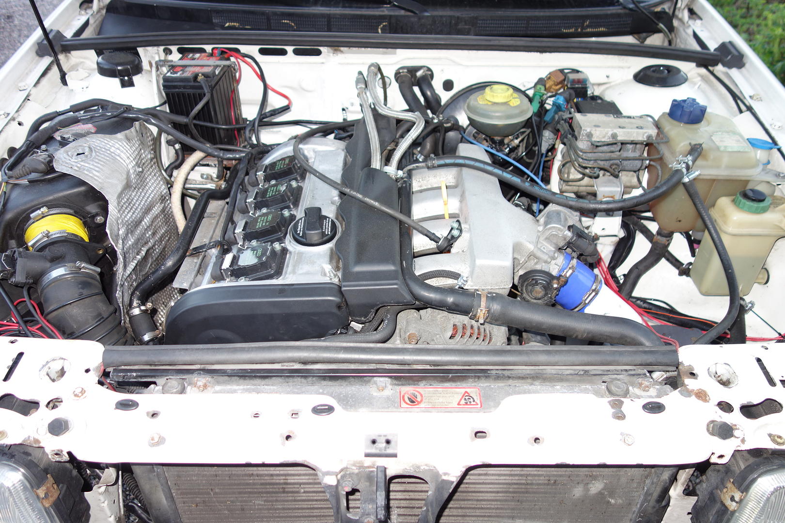

    B3:n ja B4:n moottorin vaihtoja on esitelty tällä jonkin verran. Vaihdoin myös omaan B4q sedaniin koneen: ABK->AEB. Kiitoksia kaikille hyvistä vinkeistä! Laitos oli jo käynnissä, mutta tyhmyyttäni pistin muutaman venttiilin mutkalle.... Kansi odottelee nyt tallissa inspiraatiota.

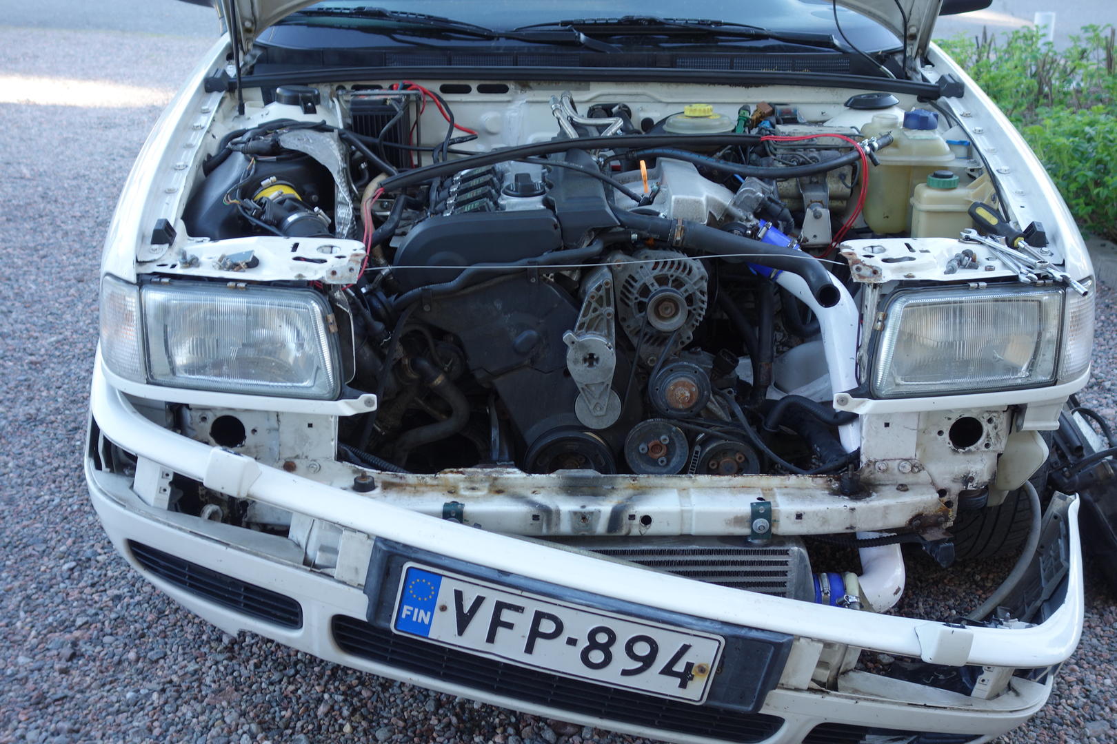

        Konetilan ruostevauriot olis ollu helpompi korjata tyhjässä patahuoneessa, vai oliko tässä vielä aikomus ottaa mosa pois?
          Paljonkos tällä on muuten ajettu?
            Tuhnu poistunee konetilasta kevään mittaan.
            Eiköhän tätä koria ja konetta veivata edestakas vielä useaan kertaan. Vaakatason yläpuoliset pinnat hapotettu ja maalattu kuten huomaat. Etukelkka lähtee kunnostukseen keväämällä ja samalla poistuu ruoste alapinnoilta:-)

                    Auto kasassa ja suljetun alueen koeajot tehty! Amazonin moottorikumista tehty tuki aiheuttaa vähän värähtelyjä sisälle. DP ottaa satunnaisesti kiinni apurunkoon -> pientä putken muotoilua. Vähän on tukkoisen tuntuinen isommilla kierroksilla :-(

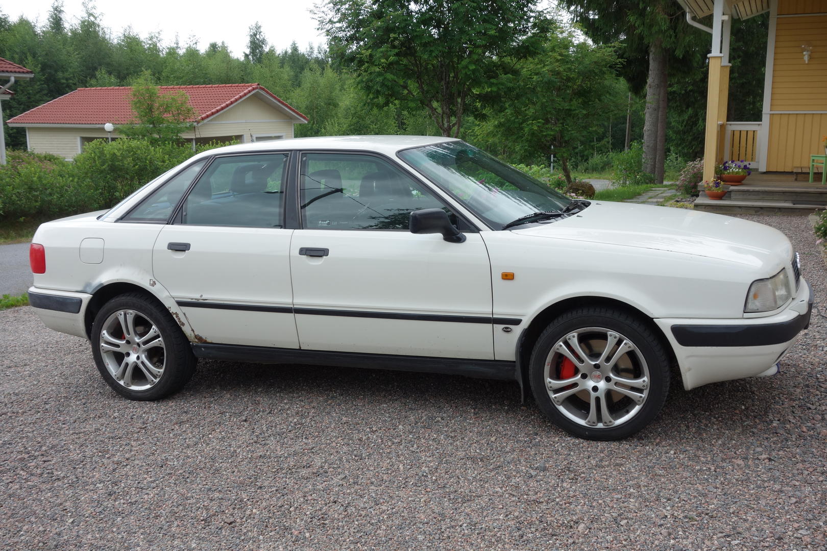

                          Rakkennelma on nyt muutoskatsastettu ja liikenteessä. Koneen lisäksi vaihdettu G60 satulat ja vastaavat levyt. Olikohan halk.288mm? sekä 26 mm:n etuvakaaja. Muutokset 16%. Pientä alkavaa ruostetta pohjassa, muutoin ok.
                            Rakennelma on ollut normaaliliikenteessä. Kaikki on toiminut hyvin. Asentelin Wanhan pakoputken tilalle uuden 3" rosteriputken, jonka tarjoili simons. DP on luonnollisesti 2,5", mutta muuttuu auton alla siis 3". Kaksi peräkkäistä vaimenninta muuttaa äänen matalaksi huminaksi. Eli siis huomattava parannus aikaisempaan. Lisäksi ihan alakierroksille tuli huomattavasti lisää vääntöä.

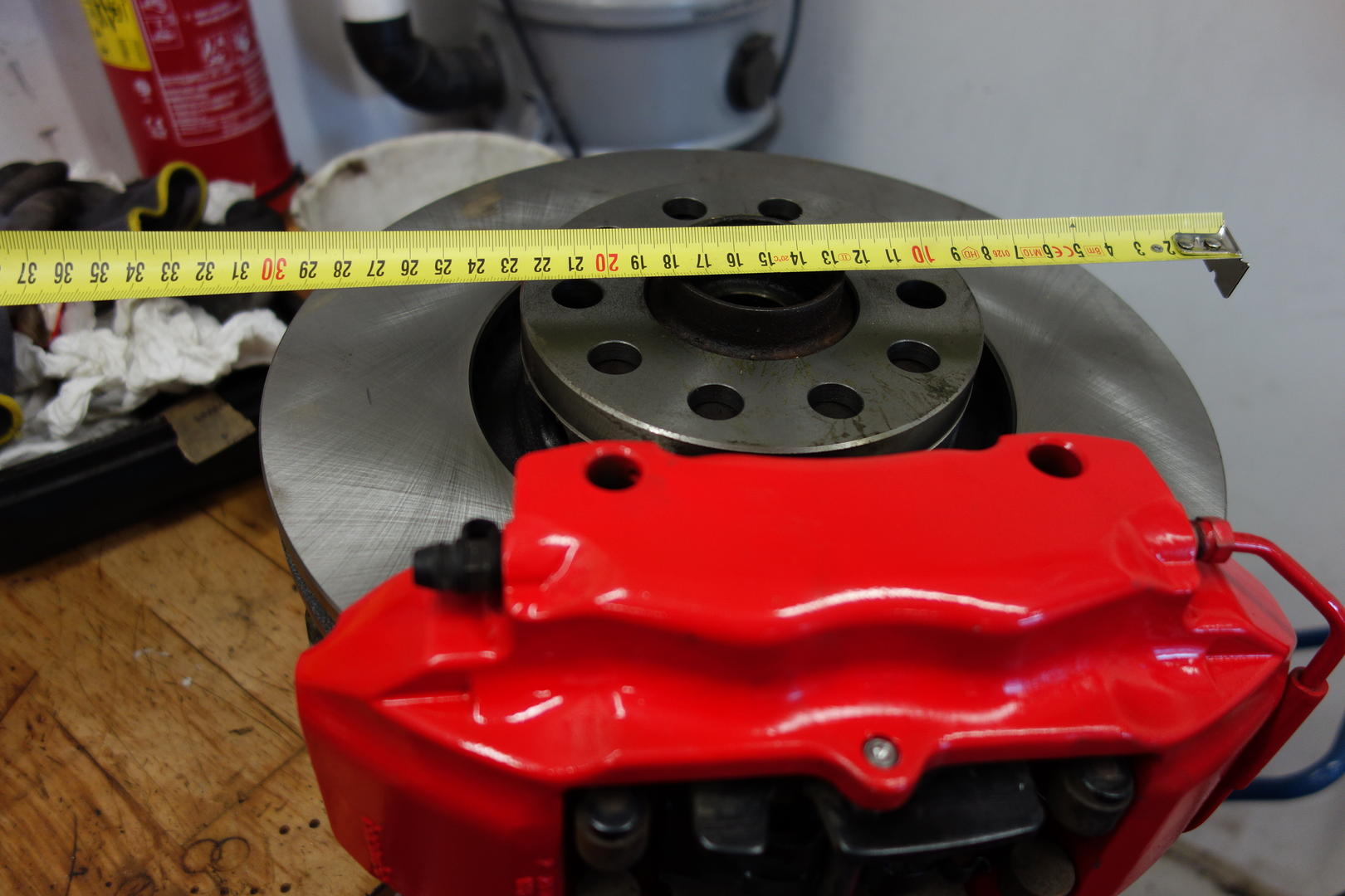

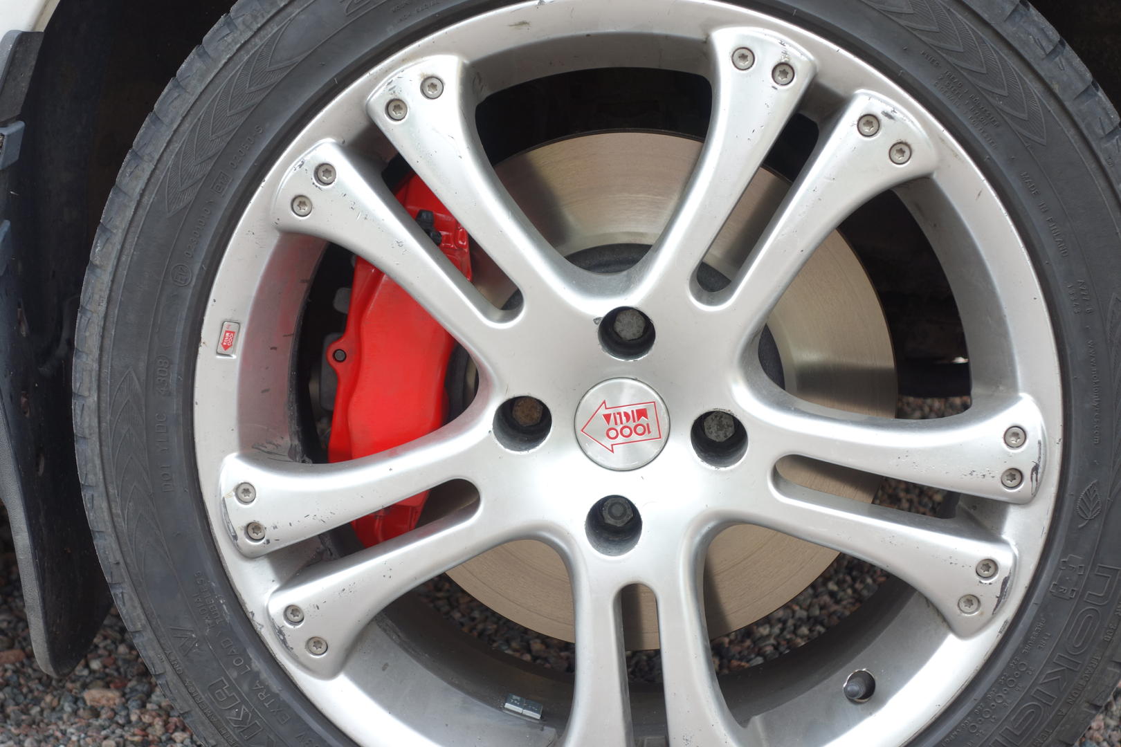

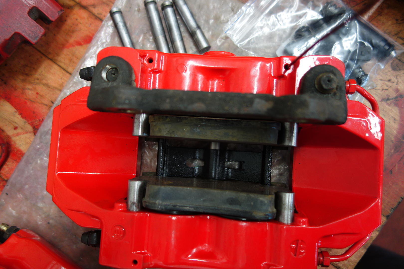

                              Vähän päivitystä! Projektiin on tuloillaan uudet jarrut. Ainakin eteen. Levyiksi tulee A8:n halkaisijaltaa 314 mm levyt, brembon monoblock satulat ja adapteri RS2:sta. Pienen sovottelun jälkeen näyttäsi menevän hyvin pienellä vaivalla paikoilleen. ... ehkä. 16" vanne on arvoitus sopiiko ja onko just liian pieni. Metrimitta näyttä, että sopisi juuri ja juuri? Tuolla http://drmilo.kuvat.fi/kuvat/Audi+80...p%C3%A4ivitys/ voipi ihmetellä osien yhteensovittamista.

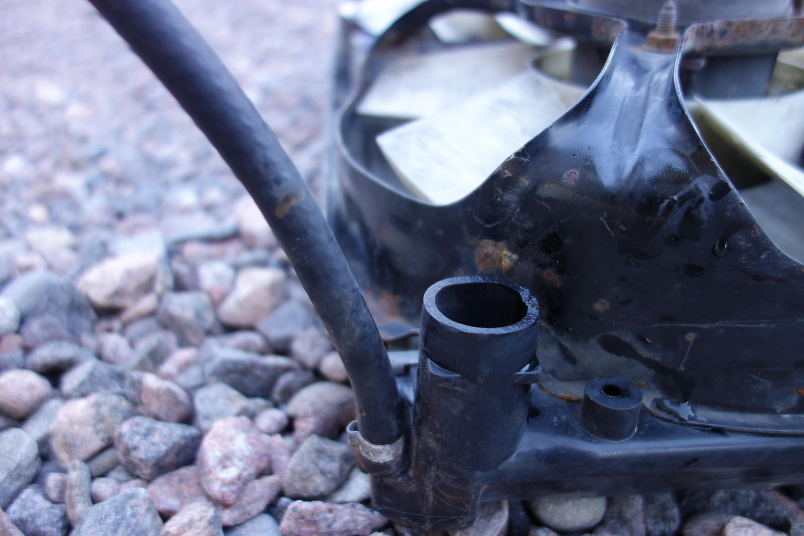

                                25 astetta lämmintä ja 21 vuotta vanha muovipäätyinen syyläri kohtasi exoduksen :-) jätin auton parkkiin kaupan eteen. Tullessani takasin, kauppakassit täynnä pakasteita, oli tämä peli laskenut vedet pihalle. Onneksi vain ylävesiletkusta. Letku kiinni, vettä sisään ja kotiin. Vaihdoin syylärin samantien kun sattui olemaan varaosa.

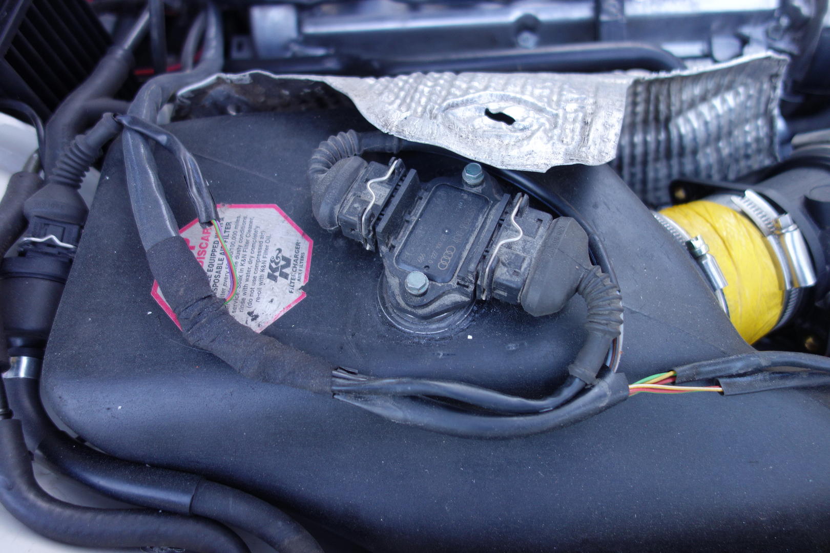

                                Laitoin myös sytytyksen pääteasteen ilmaputsarikoteloon omalle paikalleen. Yläjyrsimellä sopiva aukko ja parin millin upotus laipalle. Kiinnitykseen käytin marinesilikonia, joka kestää myös lämpöä. Toivottavasti pysyy paikoillaan.

                                  Ei muutaku pyörä pois autosta ja tuohon sovituspaketin päälle asettelemaan? Sillähän se selviää mahtuuko.
                                  Kaikkien 16" kanssa ei sovi 314mm + 996 mono.

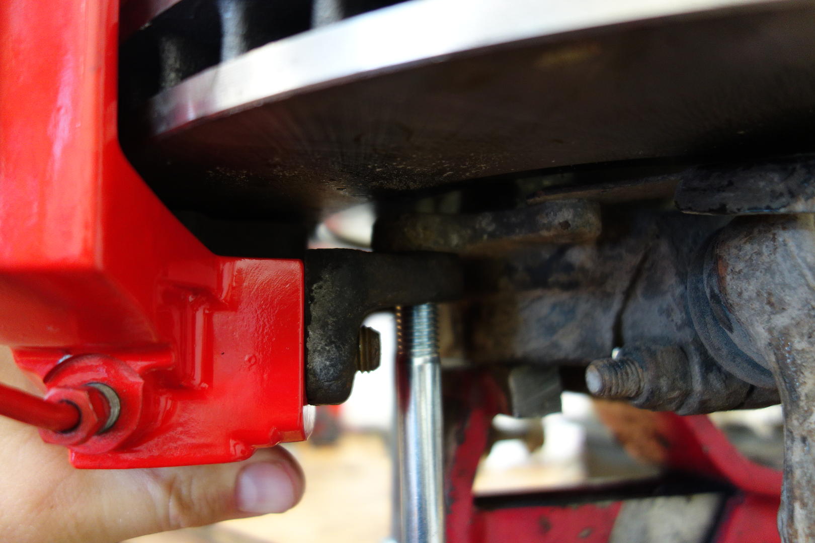

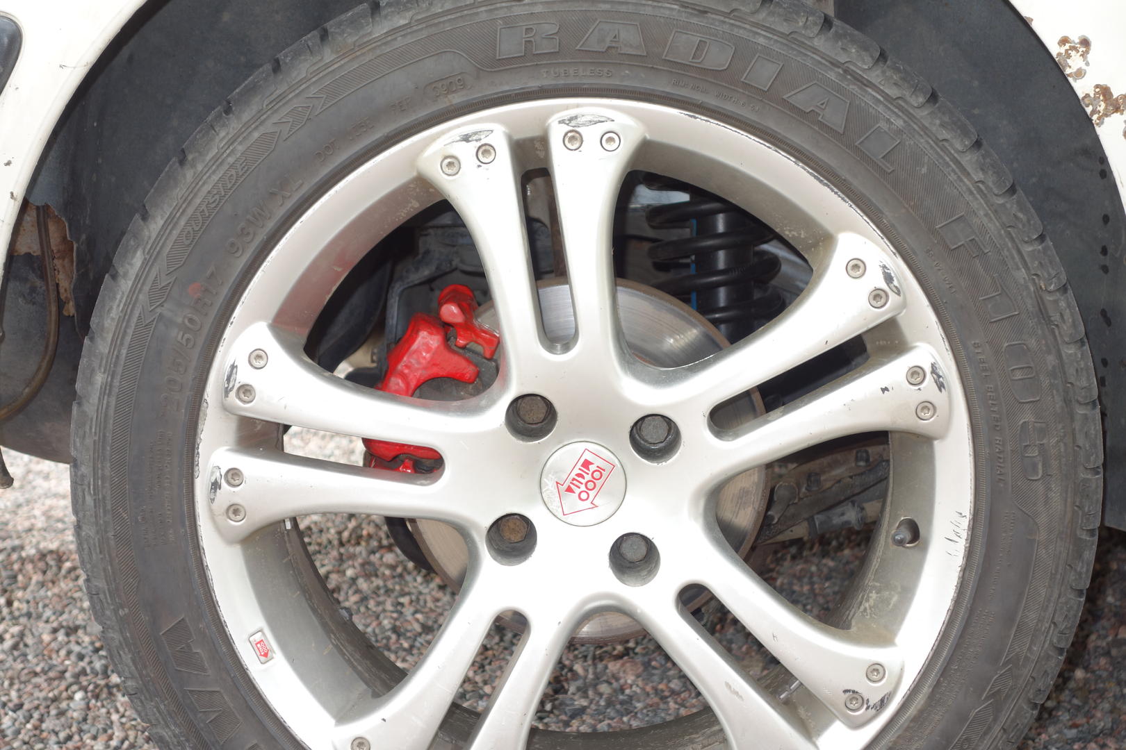

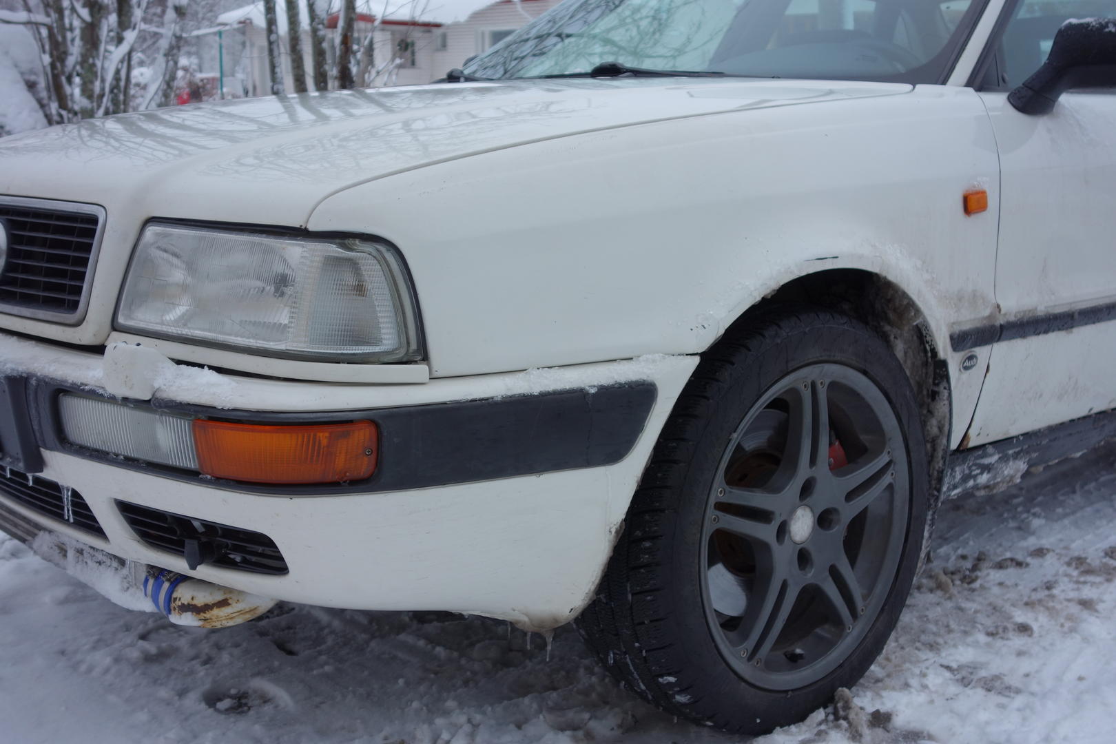

                                        Nyt on jarrut paikoillaan. Vanneongelma ratkesi 17" vanteella. Adapterit ovat peräisin RS2:n pikkujarruista. Kävivät tähän projenktiin suoraan. Jos haluaa olla tarkka vastaavan yhdistelmän kanssa, pitää adapterista ottaa 1mm materiaali aksiaalisuunnassa ja 1-2 mm säteen suunnassa. Monoblockit on käsittääkseni tarkoitettu 28mm paksulle levylle ja A8:n levy on 30 mm. Säteen suunnassa satula voisi olla hieman lähempänä keskiötä, jotta jarrupala asettuisi levyn ulkoreunan sisäpuolelle. Tällä hetkellä palan ja levyn reuna ovat siis samalla korkeudella.
                                        Pienen koeajon perusteella jarrupäivitystä voi pitää erittäin onnistuneena. 996:n monoblockeissa jarrusylinterien pinta-ala on "suhteellisen" pieni, joten pääsylinteri sai jäädä entiselleen, eli alkuperäiseksi. Poljin ei painu tuntuvasti syvemmälle kuin G60 jarrujen kanssa, mutta pysähtyvyys on jotain ihan muuta. ABSitkin tuntuvat toimivan myös asvaltilla!!!

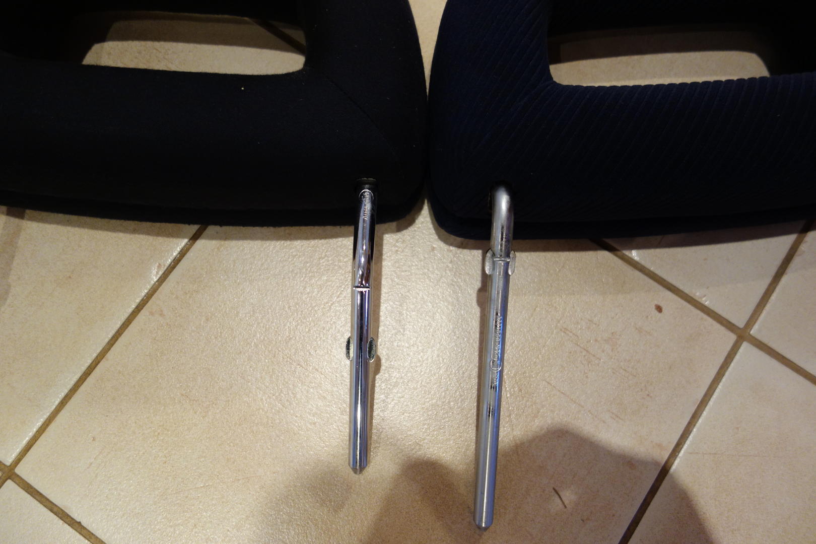

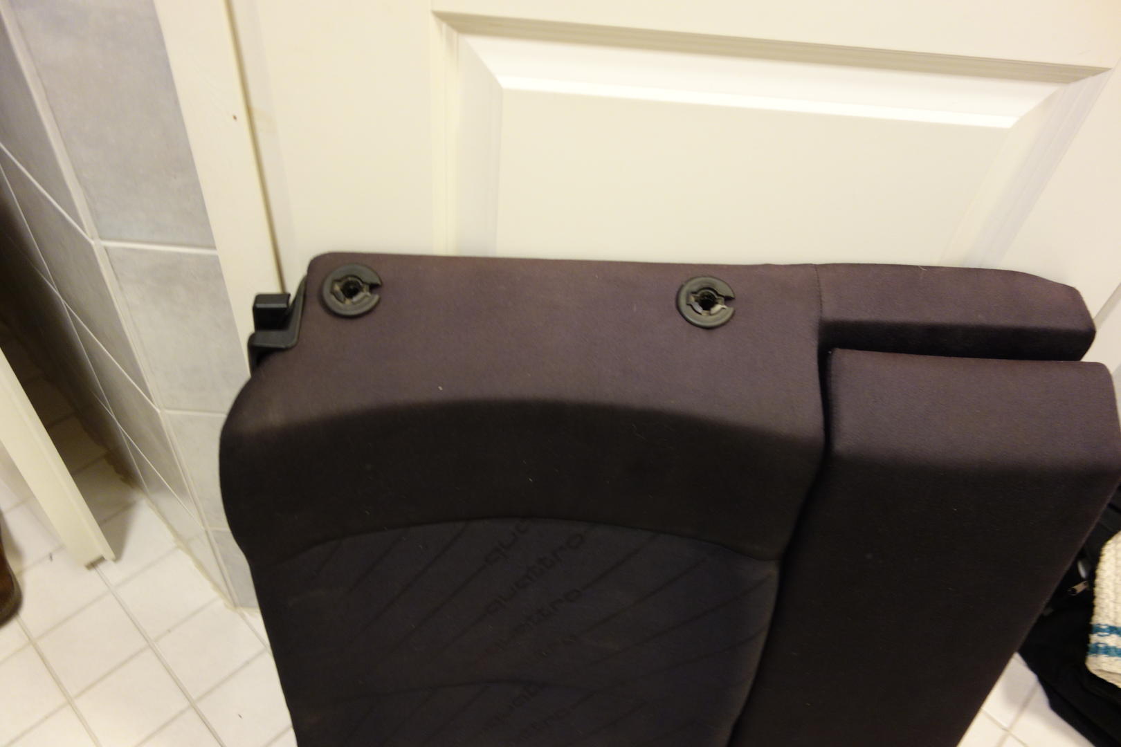

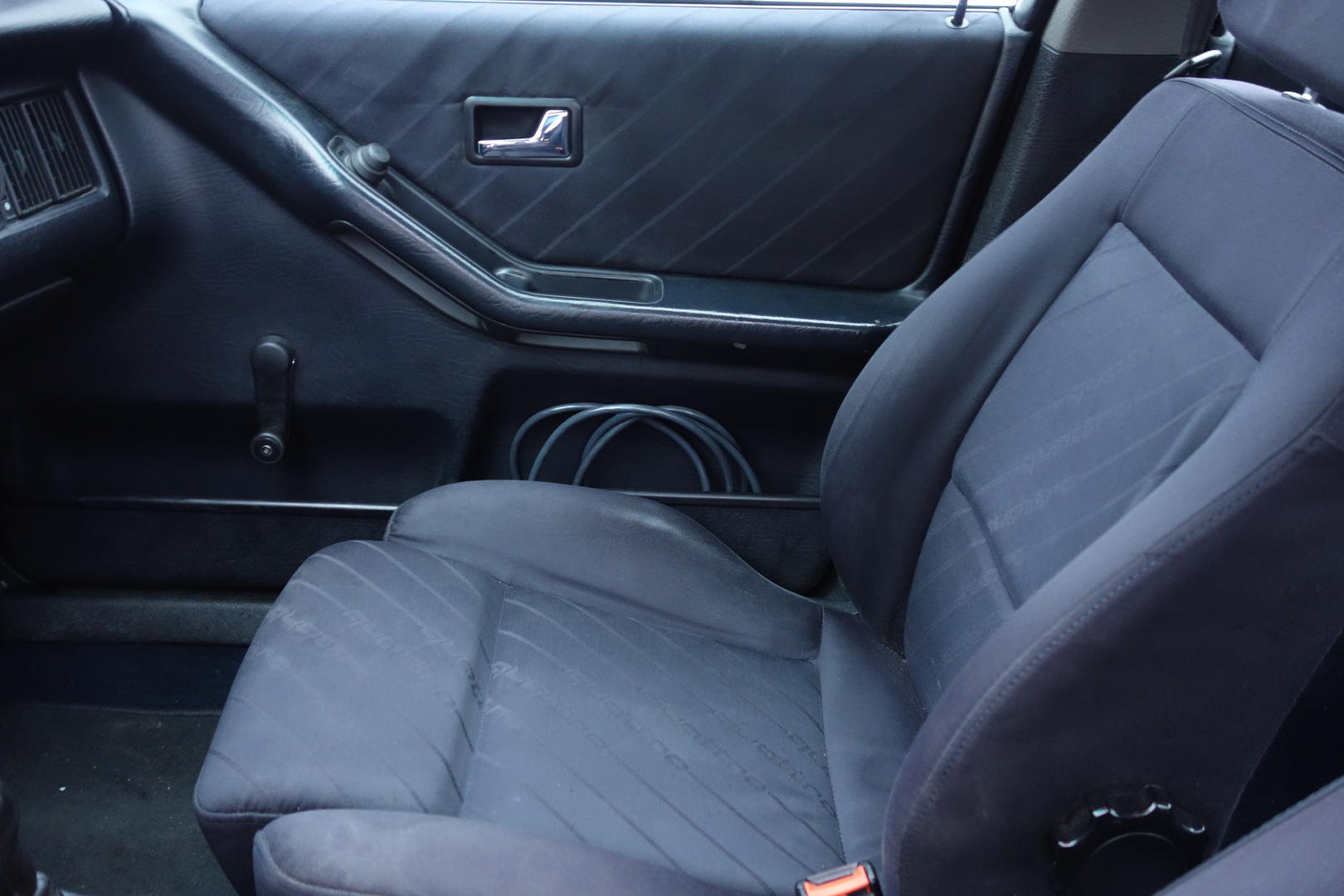

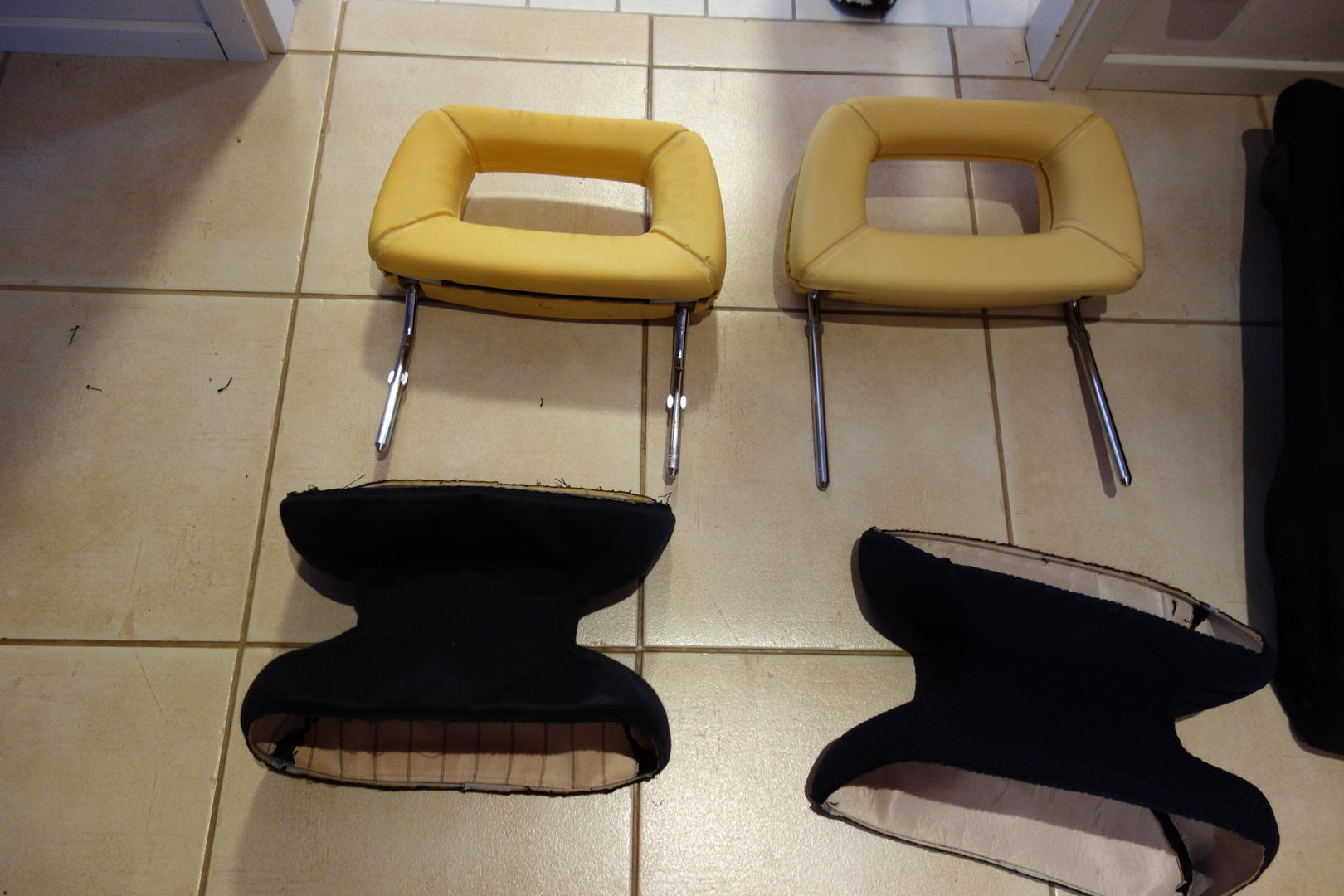

                                                      Vähän päivitystä tähän laitteeseen. Alunalkujaan kyselin kuinka avantin takapenkit sovitetaan sedaniin. No ei kovin helposti. Vastaan tuli kuitenkin quattro kankaiset sedanin takapenkit, jotka asensin alkuperäisten sinisten "vakosamenttisten" tilalle. Näissä uusissa ei sitten tietenkään ollut niskatukia. Koska kuljettelen lapsia autolla, pitää niskatuet olla.

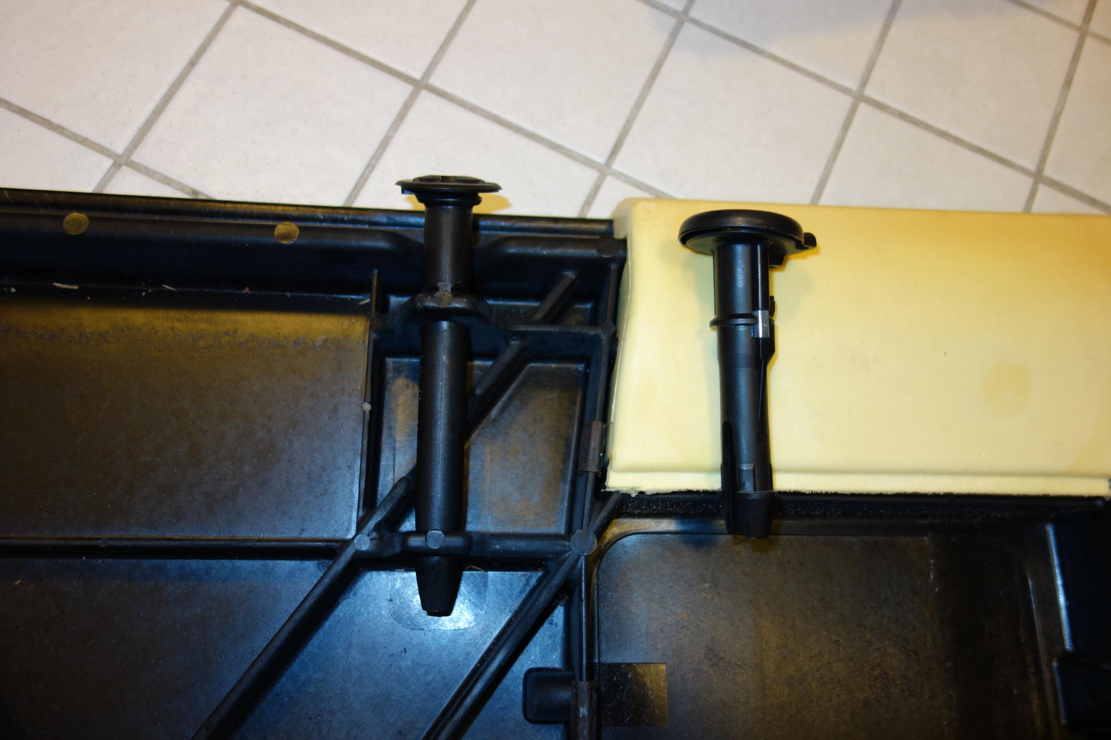

                                                      Vanhoista vakosamenttisista penkeistä otin niskatuen sovitteen ja asensin sen uuteen penkkiin. Käsillä oli myös avantin holkit, mutta ne ei ole samanlaisia sedanin holkien kanssa. Kuvissa sedanin holkki on pidempi. Tunnustelemalla löytyi oikeat paikat holkeille. Kankaaseen reikä ja holkki paikoilleen. Minulla oli avantin niskatuet, jotka ajattelin laittaa suoraan paikoilleen, mutta eihän ne tietenkään käyneet, kun avantin tuet pitää saada välillä pois, kun taas sedanissa niskatuet käännetään kun penkki on nurin. Irrotin niskatukien kankaat ja asensin sitten avantin mustan kankaan sedanin niskatukeen. Avot.

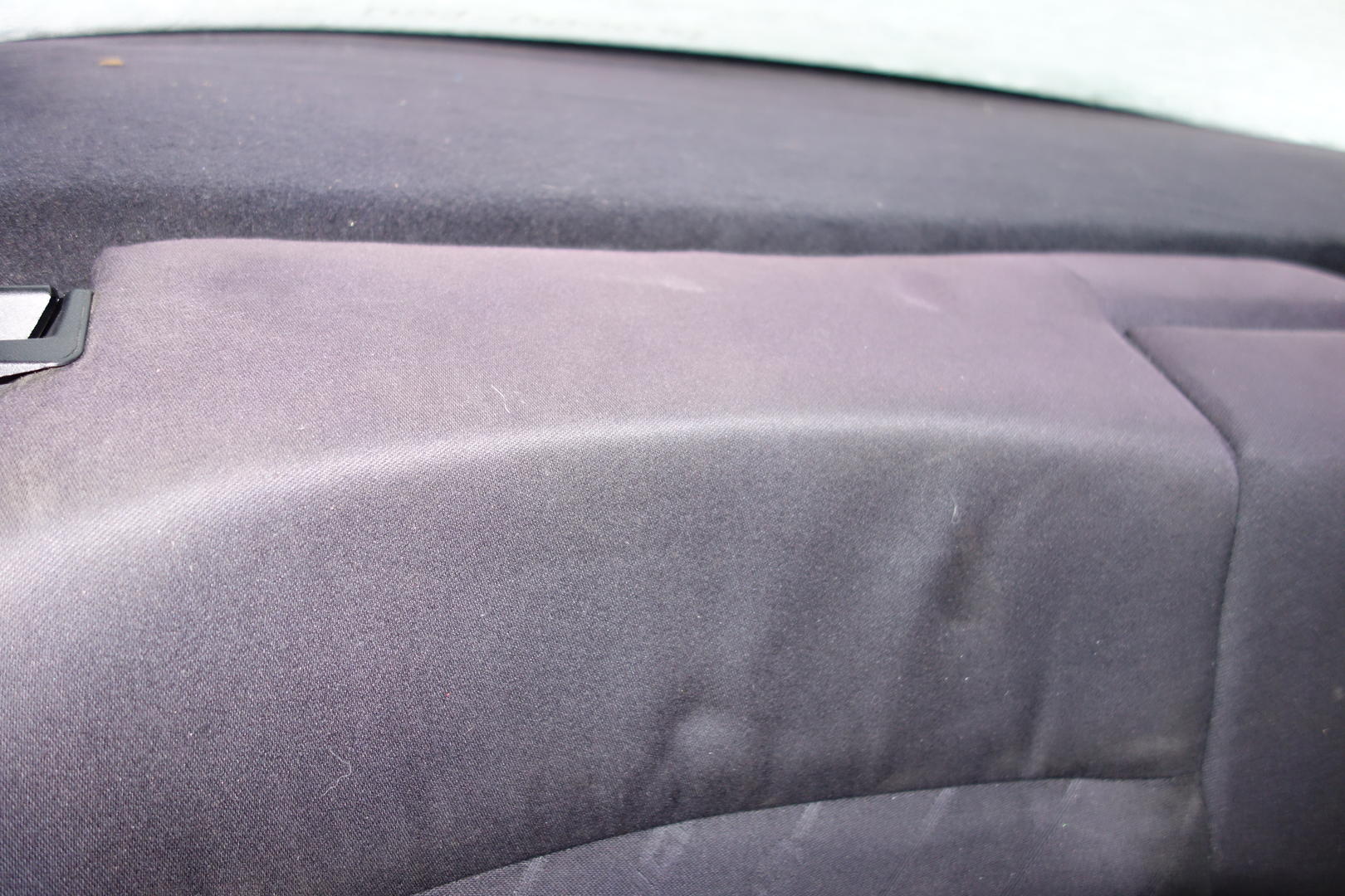

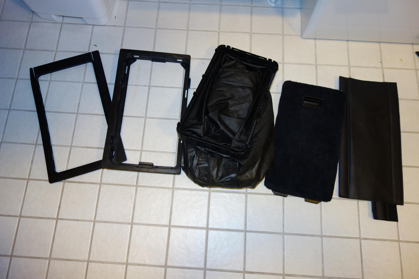

                                                      Käsillä olleissa avantin penkeissä oli myös suksiluukku ja -pussi. Koska tykkään hiihtää ja kuljetella suksia autossa, päätin asentaa myös suksipussin. Rojut irti ja reikää tekemään sedanin selkänojaan. Sedanin selkänojan rungossa (ainakin tässä minun laitteessa) oli asennusvalmius suksipussin kehykselle suoraan. Valuvaiheessa jätettyjä uria myöten puukolla painaen ja hieman vasaralla avustaen reikä penkinrungon takaseinään. Kankaat olin tietysti käännellyt sivulle valmiiksi. Kuumaliimalla taustakangas reunaan kiinni ja suksipussi rojut paikoilleen.
                                                      Nyt kulkee sekä lapset, että sukset :-)
