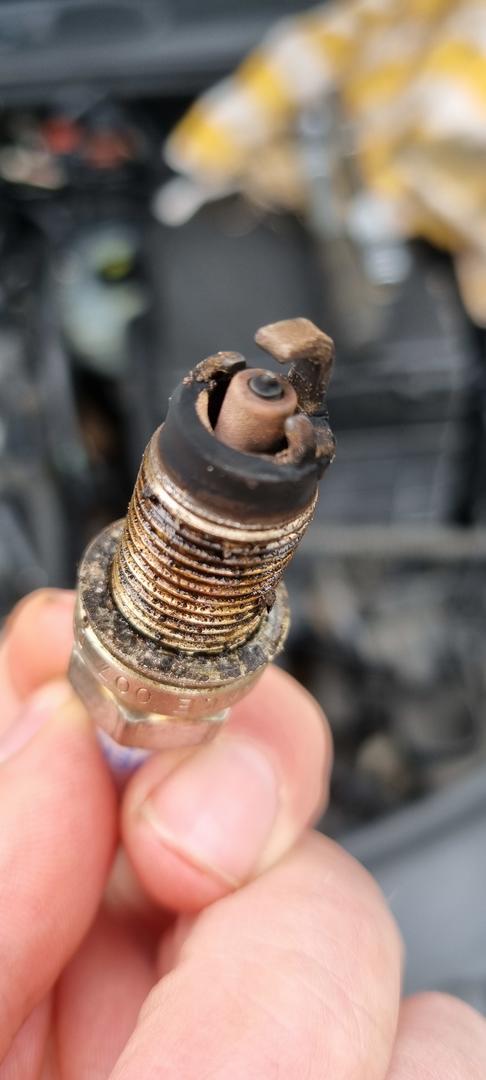

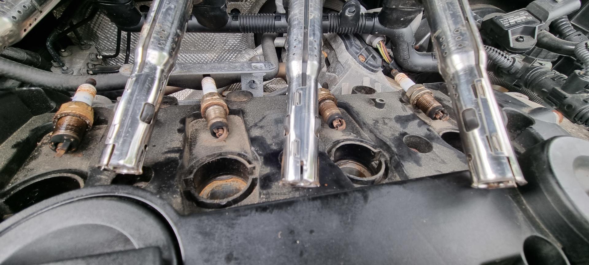

      Samalla vaihtui öljyt, tulpat (Bosch) ja moottorin ilmansuodatin. Vanhat platina-Berut alkoivatkin olla jo vähän käytetyn näköiset.
