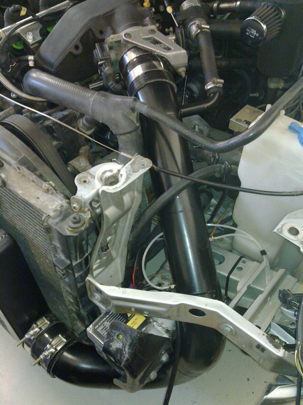

Lisätään nyt vielä parit kuvat... Välijäähyltä tuleva putki on valmis ISV:n haaralla ja vesiruiskun suuttimilla. Lisäsin myös by-passin- ja N75:sen haarat imuputkeen.
Nyt alkais kaikki olla pikkuhiljaa valmista koekäyttöä varten kunhan saan pumppuhässäkän asennettua ja sähköt vedettyä.Viimeksi muokannut Thuppu; 30.5.2022, 11:42.
