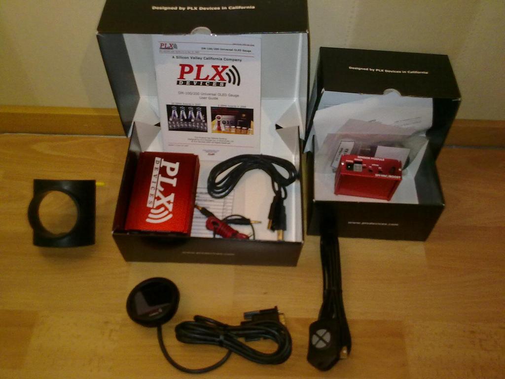

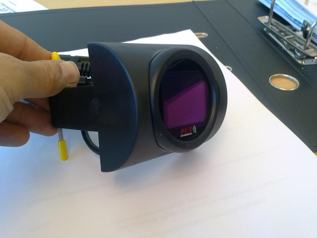

    Eli tuli juppailtua ja tilasin PLX:n DM-100 näytön ja map boksin sekä APR:n kotelon.
    Kaikkien nähtäväksi voisin muutaman sanasen kuvien kera tänne päivitellä, jos jotain kyseinen setti kiinnostaa tai ollut mietinnässä.
    Kyseessä siis oled näytöllinen malli, johon saa kytkettyä useita mittauksia ja kaukosäätimellä saa näyttöä vaihdeltua. Valmiita taustoja voi ladata USB:n välityksellä valmistajan sivuilta ja taitava kaveri voi tehdä oman näytön.

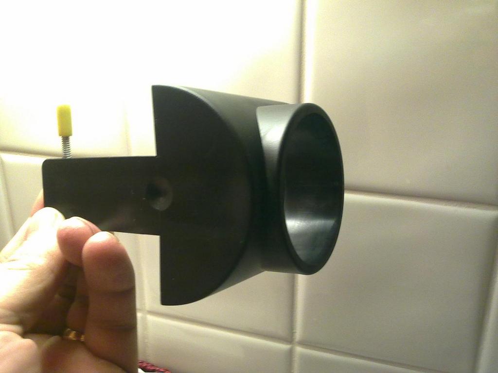

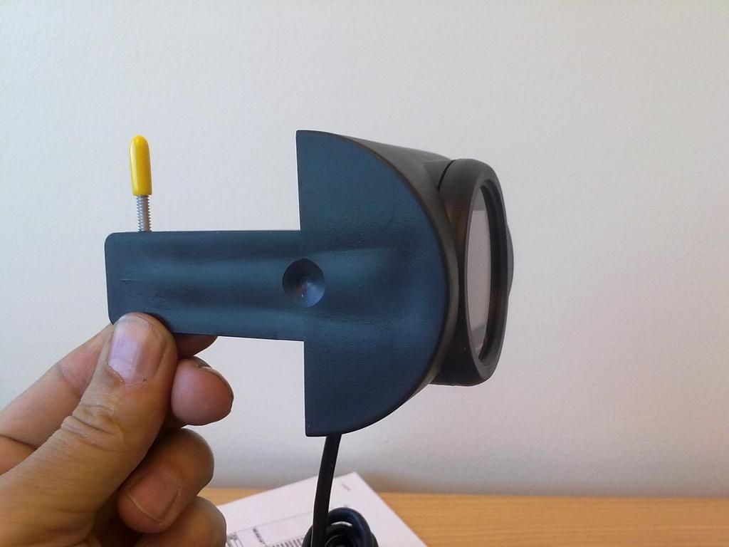

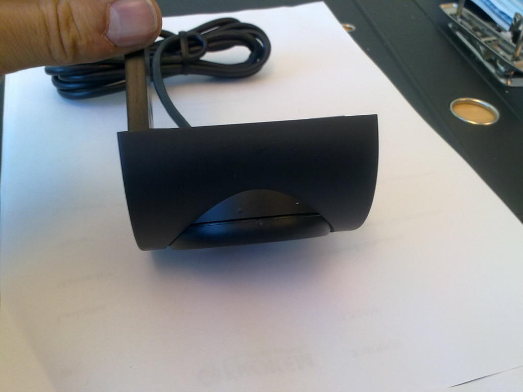

    Itseäni häiritsee APR:n kotelon liian ulos tuleva huullos. Sitä on tarkoitus jyrsiä mahdollisimman matalaksi, jotta mittari uppoaa nätisti koteloon.

    Ite tossa joku aika sit ostin samanlaisen kotelon ja siihen AG Electrica mittarin ja totesin saman, että molemmissa aika syvä tuo huullos ja yhdistettynä olis varmaan aika hölmön näköinen tossa tuulettimen reijässä.. En oo nyt sit vielä asennellu ja ajattelin jo laittaa myyntiin ja ostaa toisen setin, mutta katotaan ny mitä saat aikaan, jos tosta jaksais itekin värkkäillä sopivamman.

        Makuja on monia:) Itse taas en tykkää ritilään upotetuista, ei miellytä omaa silmää. Siksi tälläistä pientä projektin tynkää ajattelin tehdä.

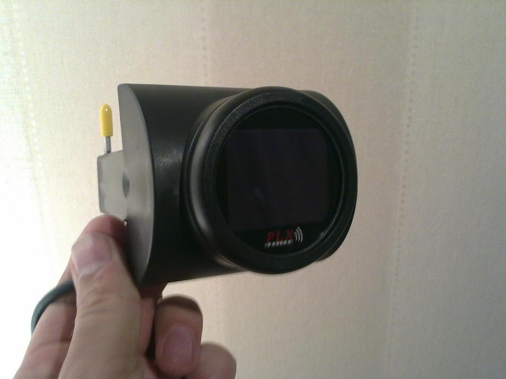

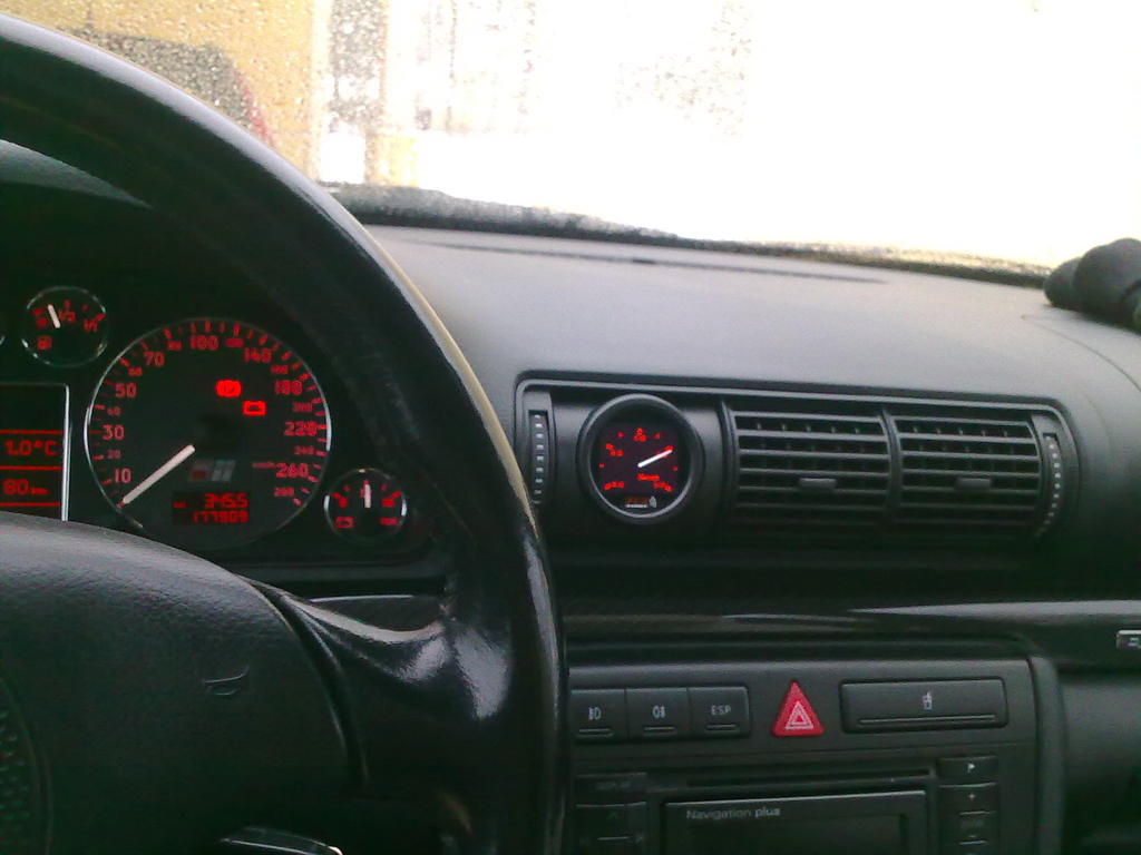

          Tuossa ritilään upotettuna, tuossa koesovitus tein itse, säästin - mallin telineeseen.

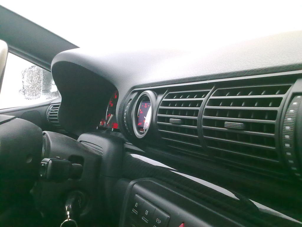

            Telineen huullos sorvattiin matalammaksi. Nyt mittarin reuna on samassa tasossa telineen pinnan kanssa. Paljon parempi noin.

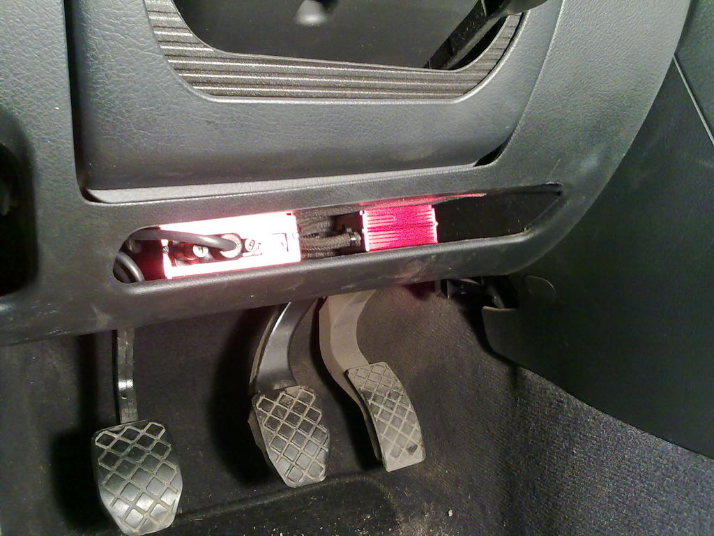

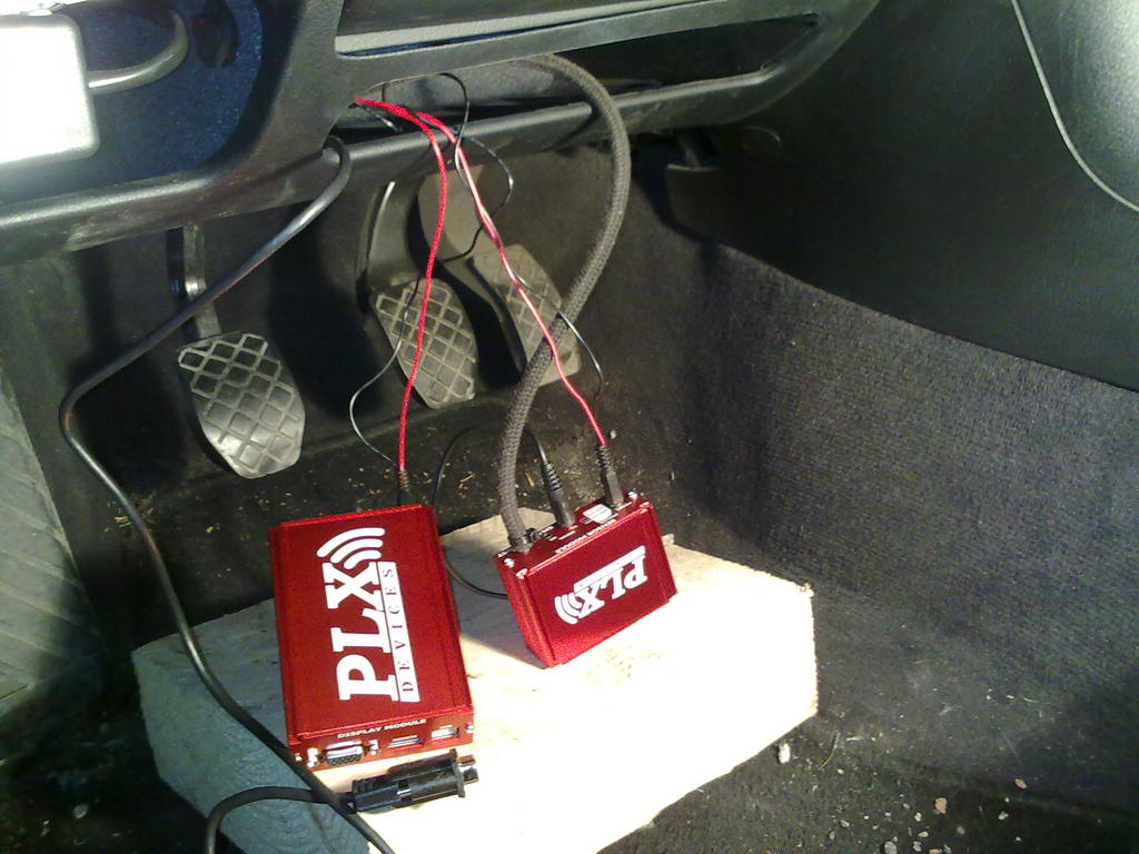

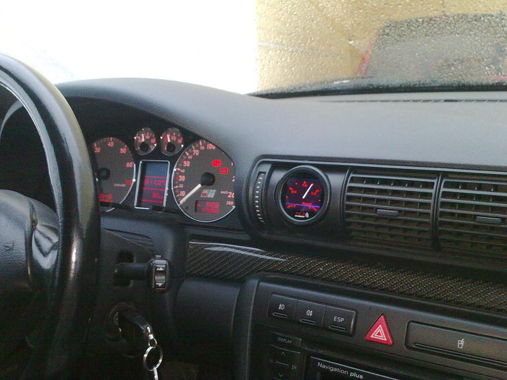

              Nyt on mittari asennettu. Modulien paikaksi löytyi ratin alla oleva "huoltokirja" lokero vai mikä lie.

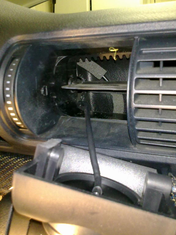

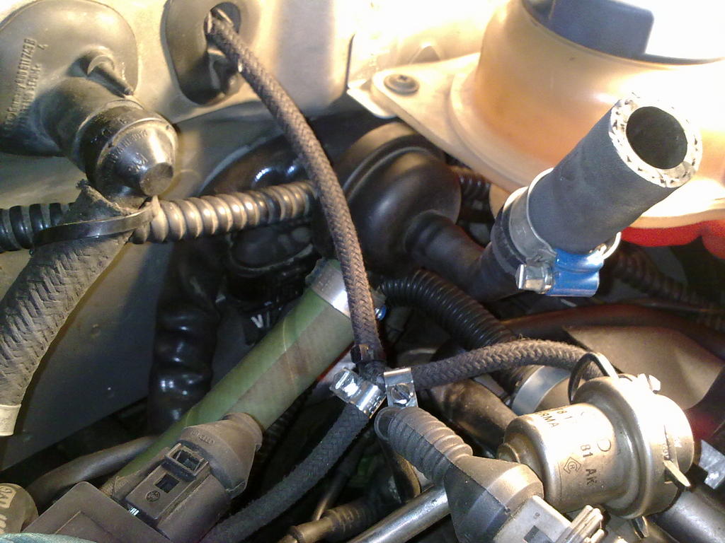

              Ahtoletkun vedin perinteisesti haaralla imusarjan ja FPR:n välistä. Näytön kaapeli olikin paskamainen vetää, koska se oli normi VGA liitin eli suht suuri kooltaan.
              Ensiasennus ei miellyttänyt, koska mittari on eri kulmassa kuin auton päämittarit. Sahasin mittaria paikallaan pitävän muovi seinämän pois (missä ne keltaiset säätönupit on). Näkyy kuvassa, missä ritilä irti.

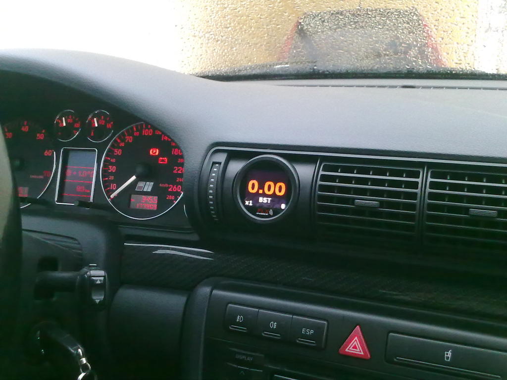

              Asennus sitten 2-puoleisella teipillä samaan kulmaan päämittareiden kanssa.
              Lopuksi latasin PLX:n sivuilta Audi A4 pohjan mittariin, jolloin siinä on punaiset viivat ja valkoinen neula.
              Summa summarun: tässä mittarissa loppujen lopuksi toteutui kaikki mitä hain. On numeerinen näyttö, mittari näyttö, max ahdon tallennus jne.

                Kotelon olisi pitänyt olla jo alunperin tuollainen sorvattu! Paljon parempi noin. Kunhan saat käyttökokemuksia niin päivittele tänne, josko sitä raaskisi itsekin tuollaiseen joskus sijoittaa.
