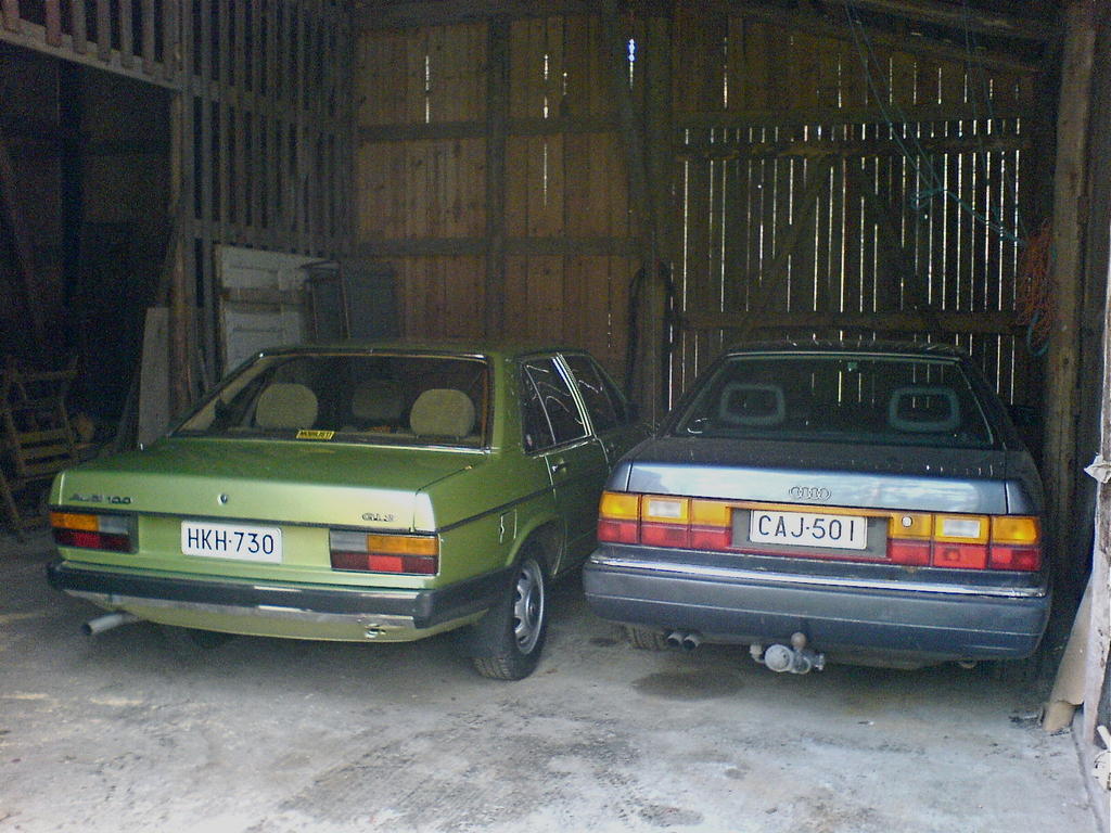

                                Ja tuo Heikin mainitsema 100:n quattro on tuttu yksilö minullekin. Kuva veljen kesälomareissulta Taivassalosta. Kuva otettu sen jälkeen, kun olin muutaman tunnin äheltänyt uusia kytkimen sylintereitä paikoilleen.
