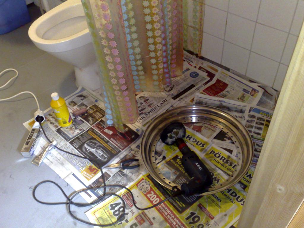

  • :D no katsotaan..tietty sit tahnojen hinkkaamiseen on sähköporakone + laikkoja
    • Alkuperäinen kirjoittaja maikalkai
      Hullujen hommaa käsin hinkkaaminen :)

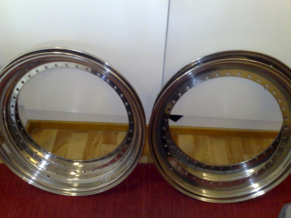

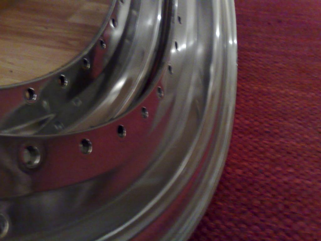

      Totta, joskin kovin homma on juuri noiden hapettumien poisto ja sen jälkien tasoittelu. Jos aloittaa vaikka 240 -karkealla ja jatkaa siitä hienompaan joka portaalla, ei siinä 600:n jälkeen paljon tarvi enää hinkata. Kevyt läpikäynti pykälää hienommalla paperilla riittää jo aika hyvin.

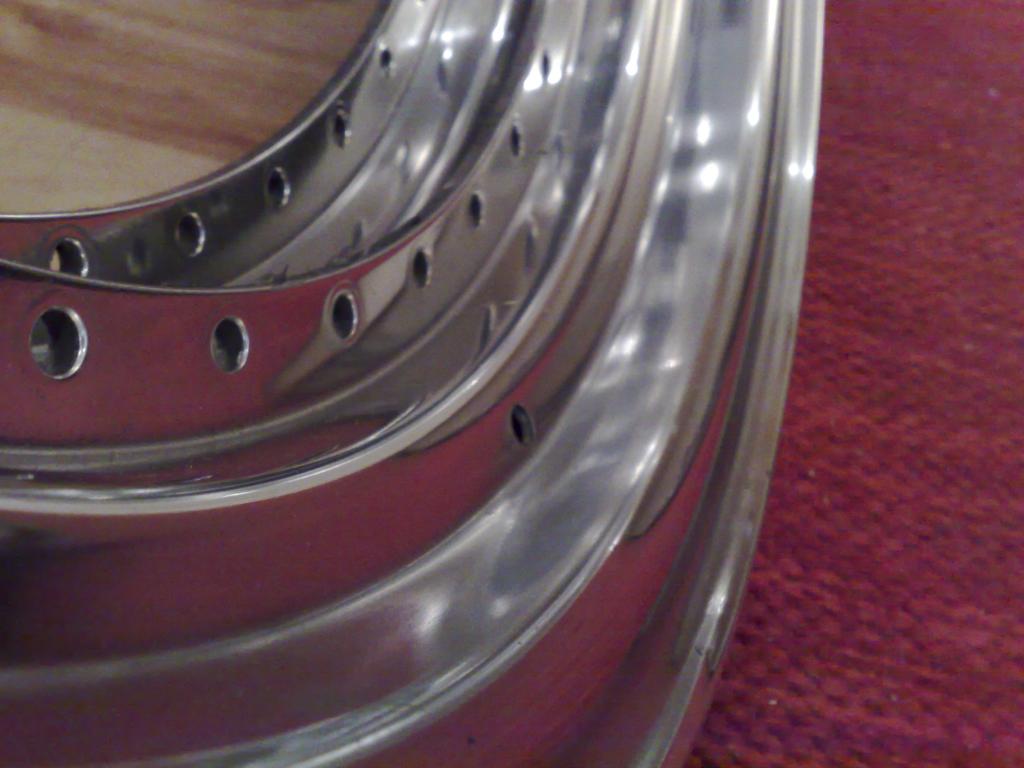

      • Ei tämä projekti tunnukkaa enää niin mahdottomalta :D Reilu tunti, niin kehä näyttää tuolta. Sitä ennen käsitelty vaan nitro morsilla. 320-400-600-800 ja 1200 paperit + Kärkkäiseltä laikkasetti, jossa oli semmosia "mötiköitä" =) (joku varmaan osaa sanoa nimen), jota hierottiin laikkaan.
        Ei ole käsitelty vielä hienoimmalla tahnalla ja metal polishedilla.
        Huono kuva.

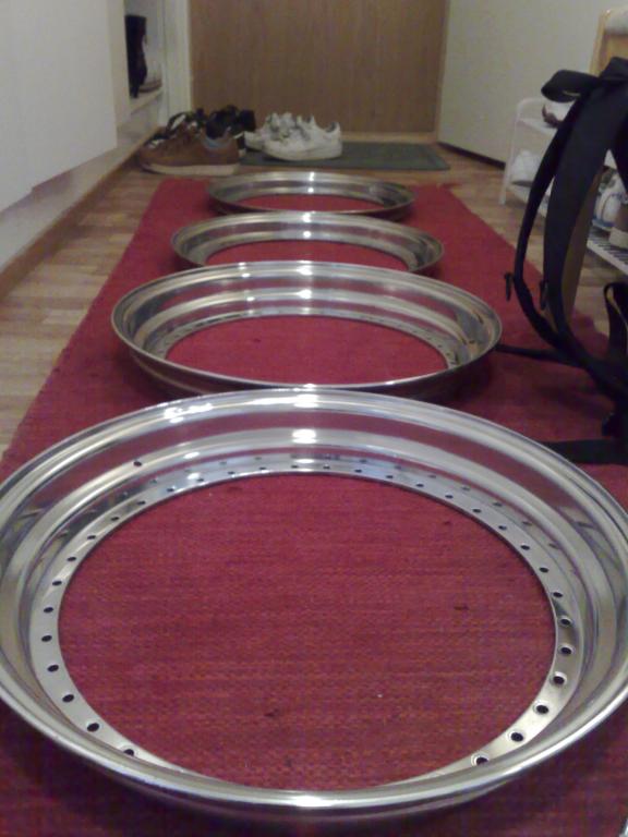

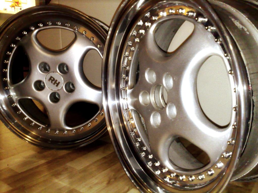

          Nyt oon saanu kaikki kehät valmiiksi. (ja mikalkai: en joutunut peltolaan, vaikka naamasta vois kuvitella muuta ;)) Voin kertoa, että en ihan heti ala vastaavaa hommaa tekemään :D Emäntäkään ei ollut kovin ilonen, ku pesuhuone näytti lähinnä autotallilta ja oli musta joka puolelta. (tottakai pesin ja hinkkasin juuriharjalla sitte koko pesuhuoneen)
          Loppu käsittelyn tein tosiaan tuolla metal polishilla. Enää tarvii kasata vanteet ja varmaan kannattaa laittaa sikaflexiä tms. siihen vanteen ja kehän saumaan..? Ja renkaatkin ois hakusessa. (215/40, 225/35 tai 225/40/18)

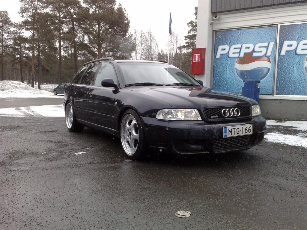

              • On jo =) Huomenna pesee auto ja sit, jos muutaman kuvan vaikka ottas..tosin se etupuskuri vieläki rikki, ni ei saa hyviä kuvia :(
                Tommoset taiteilin..

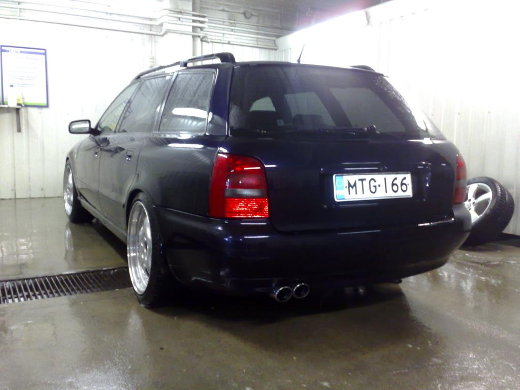

                • Tuli livenä todistettua nuo vanteet auton alla ja kyllähän ne istu hyvin! Kyllä tekis itellekkin mieli hankkia linttasarja autoon, mutta palikka kerrallaan.
                  • Muutama kuva vanteista alla ilman keskilätkiä. Ei vaan toi ilma sitte loppupeleissä oikeen suosinut, ku pesin =)
                    Ja renkaat tuli kokoa 225/40/18
                    ps. kai se niitä spacereita kaipaa..
