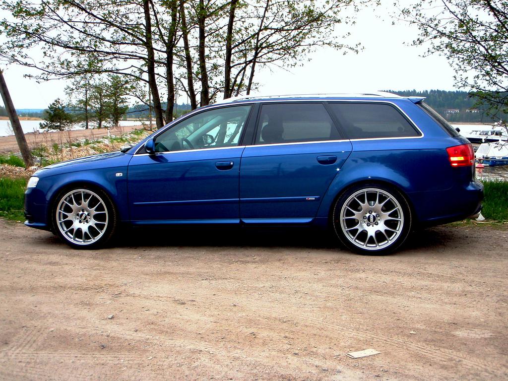

                    Tänään oli puunauspäivä...ei ehtinyt vahata, mutta sentään pestä ulkopuoli, vaihtaa kesävanteet ja sisäpuoli puunailla. Tulihan ne S-line kynnyslistatkin vaihdettua.
                    Kuvatuksia: Puunauspäivän tulos ja S-line kynnyslistat
                    Pientä madallusta tuo kyllä kaipailee...

                      Sulla varmaan on tuossa tuo audin sport alusta?
                      Takapää tuossa minun silmään näyttää olevan hyvällä madalluksella, mutta
                      nokka keulii, minulla sama ongelma, taitaa olla sukuvika näissä B6 audin
                      sport alutalla varustetuissa..
                      Olisiko tuohon ratkaisua madaltavista jousilautasista? Omaani näitä ajattelin...
                      Ei näytä vaan google löytävän ainakaan suomesta niitä löytävän,
                      slamitillakin kun on vaan B5 koppaan sopivia.
                        Jep, -20mm keuliva pirulainen siellä on. Häirittee silmää pahasti ja jotain pientä 10-15mm madallusta kaipailisi. Enempää ei viitti, kun madallus pitää pysyä "vaimon" kestävänä.
                        Bonrath valmistaa kyllä B6 sopivaa...faktatietoa. Ainaki 2-3 tällä foorumilla sellaiset on. Ne on ilmeisesti B5 lautaset, mutta mukana tulee lisäksi sopiva pusla, että saa B6:een. Kyselin Slamitilta sellaisia ja varmaan voisi onnistuakin, kun tietää mitä tilaa.
                        Lautasen kun vaihtaa, niin siinä joutuu koko tolpan purkamaan. Samalla vaivalla sinne sitten heittää vaikka Eibach Pro-kitin -30mm jouset. Se vain pelottaa, että onko se tarpeeksi...harmittais meinaan pikkasen jos se jämähtäs melkein samaan korkeuteen. 35mm madaltavia jousia ei oikeen meinaa löytyä ja 45mm on sitten melki jo liikaa.
                          #42
                          Säähän voit kokeilla noita Eibachin -30 jousia ja kertoo sit mullekin kävi:)
                          No ei ,mut täytyy kattoo jos kesällä jotain tolle etupäälle kehittäis..
                            Eiku aattelin et kokeile sä!;)
                            H&R:ltä sais näköjään -35mm jouset. http://www.slamit.net/product_info.p...oducts_id=5675 Jollain oli tollaset foorumilla, täytyy kysyä kokemuksia jousista...alkaa enemmän ja enemmän hyökkiin silmille toi keuliminen.
                                    Mulla on tuollaiset Bonrathin lautaset ryyditettyinä -35mm jousilla ympäri auton. Lopputulos on mielestäni ok, ei keuli, on ehkä jopa hieman etupainoinen, mikä miellyttää ainakin omaa silmää. Lautasten paperit ja boksit on tallella ja voisin katsoa tuotekoodeja ym tietoja, jos kiinnostaa?
                                    Autoni on kyllä B7, mutta mikäli yhtään papereista mitään ymmärsin, niin samat lautaset tosiaan käyvät B5, B6 ja B7. Mainitsemasi puslat olivat mukana..
                                      Kyllä kiinnostaa...vielä en tiedä, että tyytyiskö -35mm vai laittasko enemmän. Täytyy ottaa huomioon aina tuo, että madallus pitää olla vaimon kestävä. Saa vain eka S-line etupuskurin maalattua ja kiinni, niin sitten näkee paljonko keula tippuu puskurin osalta jo pelkästään sillä.
                                        Joo samat kriteerit oli mullakin tuon madalluksen suhteen.. :) Ainakin 19" vanteilla musta tuntuu, että -45 ja lautaset on liikaa eteen, ainakin tohon B7:aan. Ei ehkä raavi pohja vielä helposti mutta saattaa napata sisälokariin kiinni, kun emäntä huristelee hidastetöyssyjen yli.. ;) Nyt en ole saanut ottamaan kiinni lokareihin vaikka olen vähän oikein yrittäny, että tietää miten ja mistä voi ajaa.
                                        Viimeksi muokannut KuiKelo; 31.5.2009, 20:49.
                                          Pirun hyvän näkönen pirssi ja madallus.
                                          Itellä on 18" vanteet, niin saattaa olla et riittäis jopa -30mm ja lautaset tai sit pelkästään joko -35mm tai -45mm jouset. Samalla kun ottaa tolpan käteen, niin vaihtaa jousetki.
                                            Mulla on sellainen kutina, että keuliminen ei korjaannu pelkillä jousilla.. Veljellä on "jotkut-en-muista-mitkä" madallusjouset B6 sedanissa, matalalla se kyllä kulkee, mutta silti eineen keula pystyssä.
                                              coiloverit nii ei tartte kikkailla:DPro Street S alla
