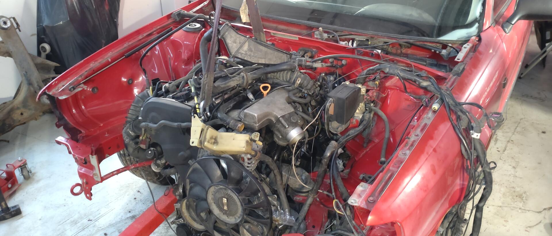

    Tehdään nyt tästäkin pientä kertomusta jos vaikka joku saisi omaan projektiinsa uutta tietoa tai muuta inspiraatiota.
    Itse olen tämän korimallin coupesta haaveillut jo nuoresta lähtien ja jotkut varmaan muistavatkin ostoilmoitukseni viime talvelta. Pari hyvää vajaavetoista kävinkin katsomassa ja yhden S2-projektin mutta sitten tuli tämä yksilö myyntiin.
    Vaikka osapuutteita olikin paljon niin kori oli sen verran hyvä, että ostopäätös syntyi sen ja nelivedon perusteella.
    Autoon oli siis alettu laittamaan 2.1 turboa (2.3 vaparin tilalle) mutta se ei itseäni puhutellut. Sen on oltava 2.2t tai sitten 1.8t. No 2.2 litrasta ahdettua ei tuntunut budjettiin sopivalla hinnalla löytyä joten ostin b5 quattron tekniikan luovuttajaksi. Eli 1.8t swappi tulossa.
    Katsoin myös viisammaksi ostaa kokonaisen varaosa-auton tuohon rinnalle niin saa puuttuvat penkit yms. siitä.
    Kelkat ja tukivarret on edellinen omistaja ehtinyt maalaamaan ja puslittamaan uusiksi joten ne on onneksi hoidettu. Itselle jää vain pulttijako ja jarrut murheeksi.

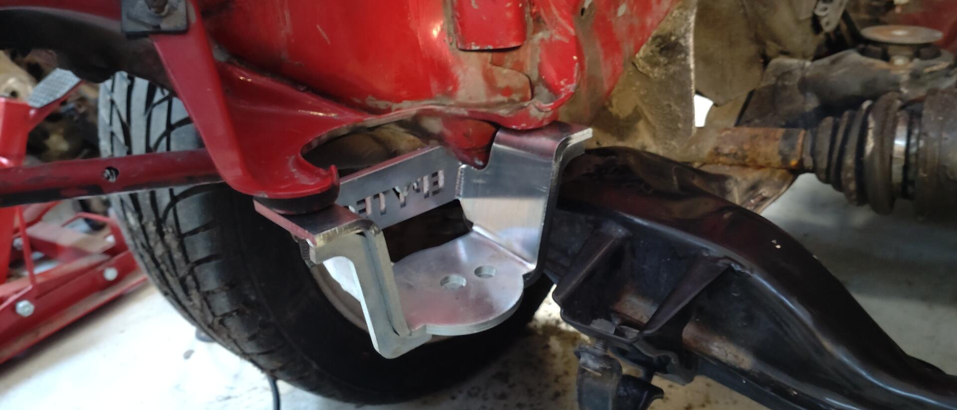

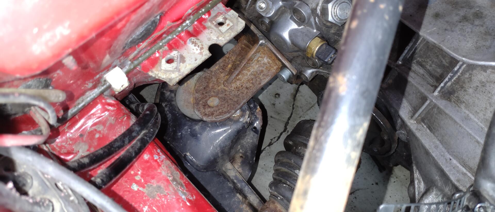

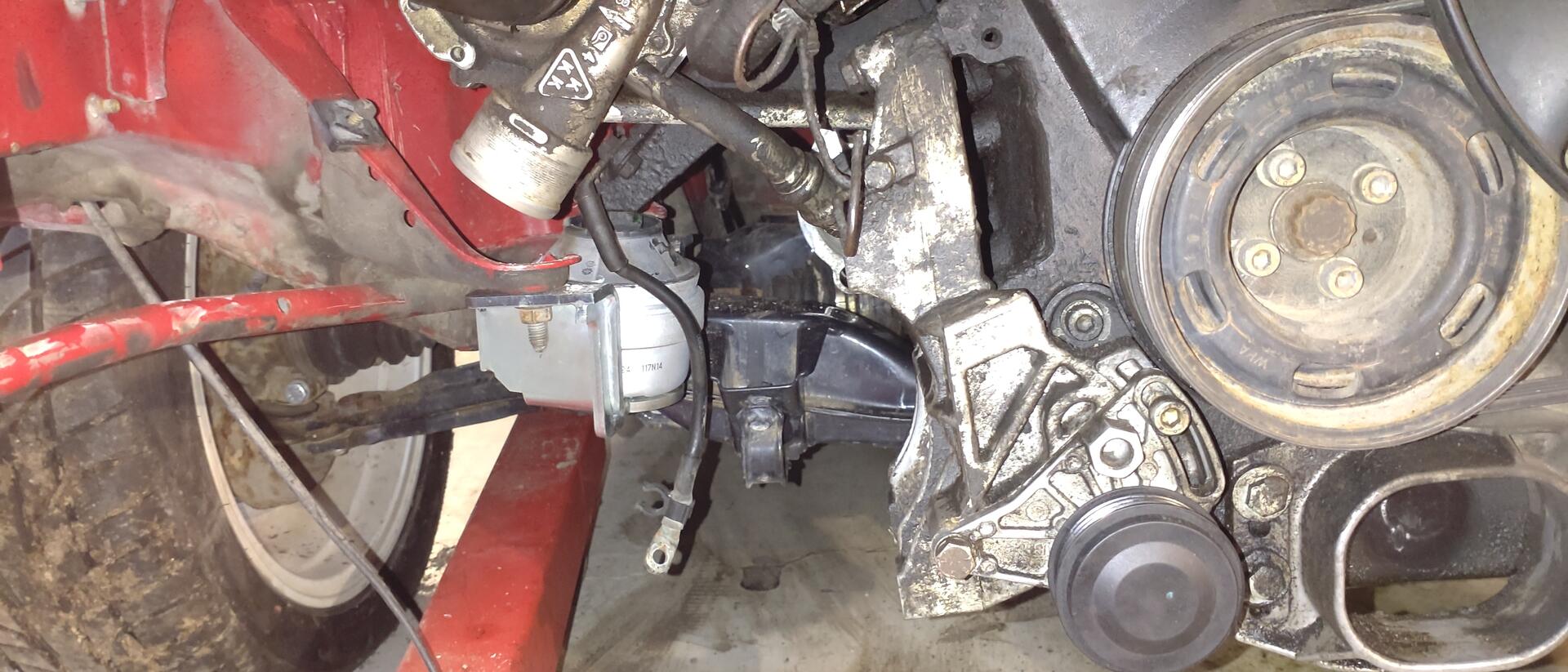

      Epytecin adapteri on kyllä mainio. Meni moottori paikoilleen ilman suurempaa tuskaa, vasen korva on se 8a0199307b, eli onko toi nyt sitten abk koneesta?
      Vaihteisto on 01E ja siihen oli kannakkeet tehty sille 2.1t koneelle joten niihin joutuu hiukan kiinnittämään huomiota.
      Kohta pääsee koneen kimppuun ja katsomaan että mitä se on syönyt.

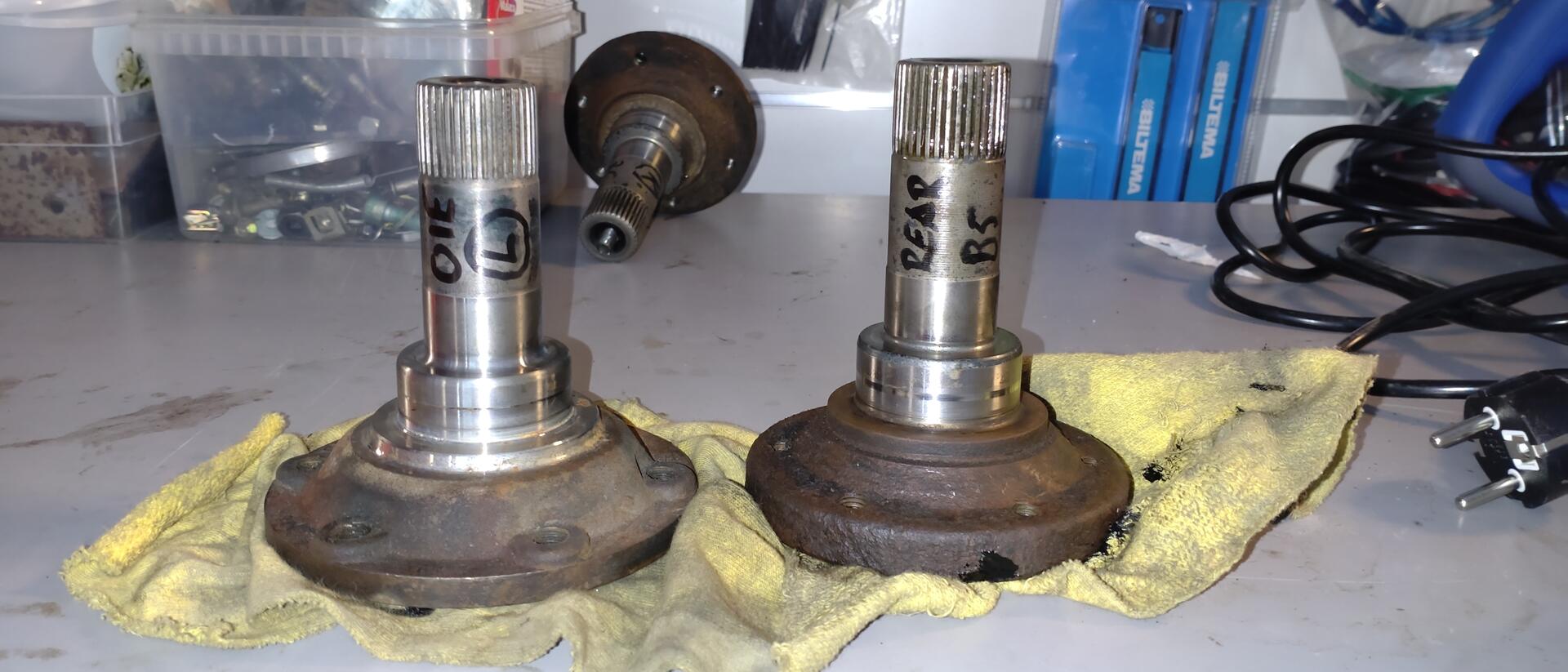

        Vetareita tullut hiukan mietittyä koska tuohon on tulossa 01E laatikko. Suoraan sopivia taitaa olla vaikea löytää mutta 3b 1.8t etuveto pasatissa näyttää olevan 108mm sisälaippa ja sama hammasluku abs-kehällä ja spooreissa, pituutta tarvisi hiukan säätää.
        Toinen vaihtoehto olisi laittaa b5 quattron takaperän tumpit laatikkoon jolloin saisi 100mm lähdöt. Toi b5:sen tumppi näyttää käyvän suoraan laatikkoon. Pituudessa on pieni ero mutta maailmalla ovat näitä käsittääkseni käyttäneet ihan hyvällä menestyksellä. Oikeastaan asia mikä muuttuu niin stefan vastepinnan paikka, ja se ei kyllä käsittääkseni vaikuta mopon ohjaukseen, vetarin pituuteen kylläkin mutta ne mun tarttee muutenkin jostain naarata.
          NG koneisesessa etuvedossa on 108 sisänivelet ja pienet ulkonivelet, jos sellaisten perässä olet. Löysin keväällä sellaiset tarvikkeena vielä ns uutena saksan ebaysta. Saattavat jäädä jopa jouten, kun pyörien päähän on tuloillaan sen sortin palikkaa itselle, että kaikki menee uusiksi.
          T4 porttereista löytyy myös sopivaa niveltä, joka sopii akseliin t89 pikkunivelien tilalle, mutta on 108.

            Onko se sitten helpompi etsiä nilkat isolla laakerilla?
            Ei välttämättä edullisempi, tai edes pakollinen, mutta niitä kilkkeitä löytyisi ja alkaisi olla osat vaihdettu tehokkaamman vertailumallin käyttämiseksi.
            Tokihan jarrut ja jousitus tulee myös huolehtia sen mukaiseksi, mutta tämä ei lie ongelma.
              Ehdin tuossa syksyllä pelastamaan peiposelta jaonmuutostolpat pikkunilkoilla että nyt en raaski tätä suunnitelmaa enää muuttaa. Eli noi Porkkiksen vetarit kiinnostaa.
