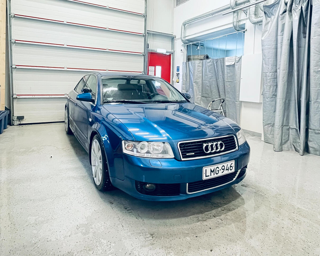

    Tavoistani poiketen tästä tulee vähemmän auringonlaskukuvia ja enemmän huonolaatuisia tallikuvia. :) Yhden hankintapäivän pihakuvan myötä kohti tekemisiä auton parissa.

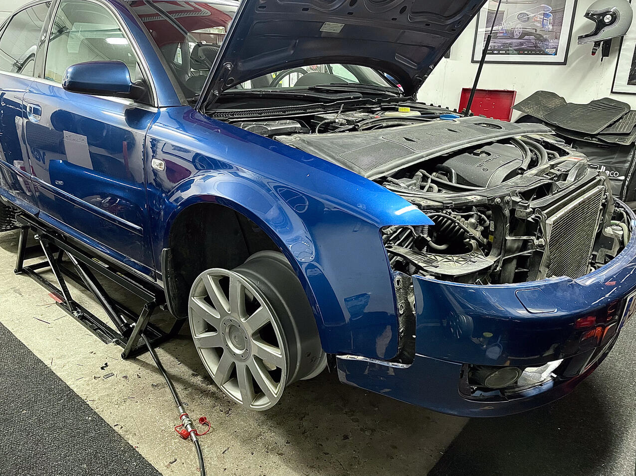

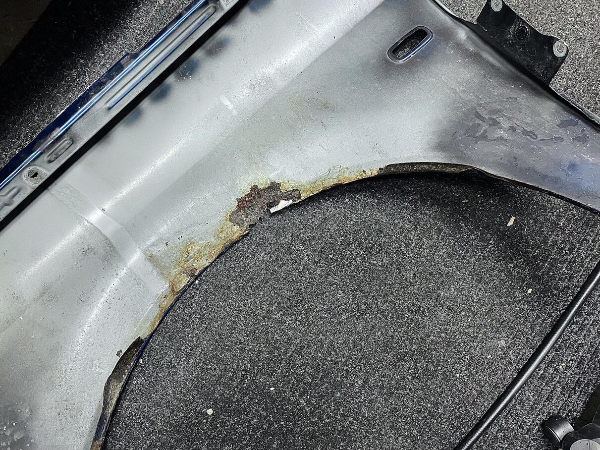

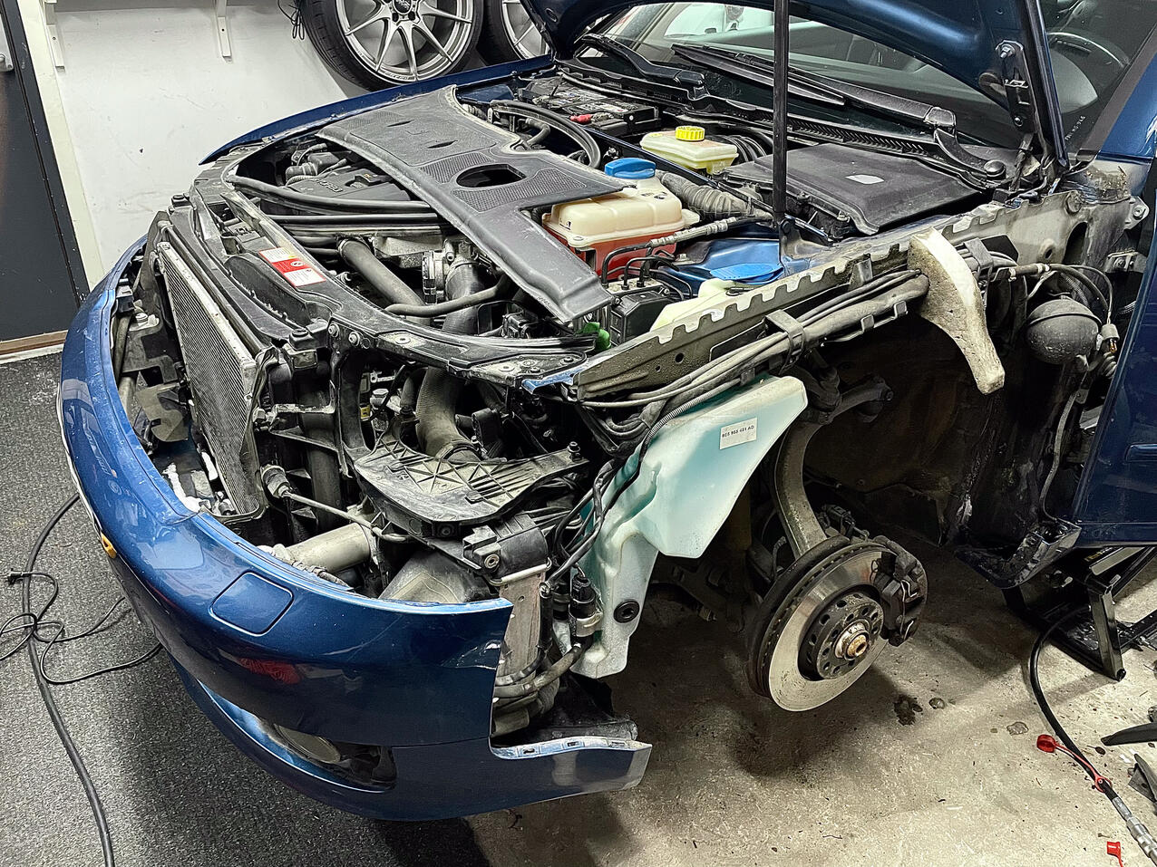

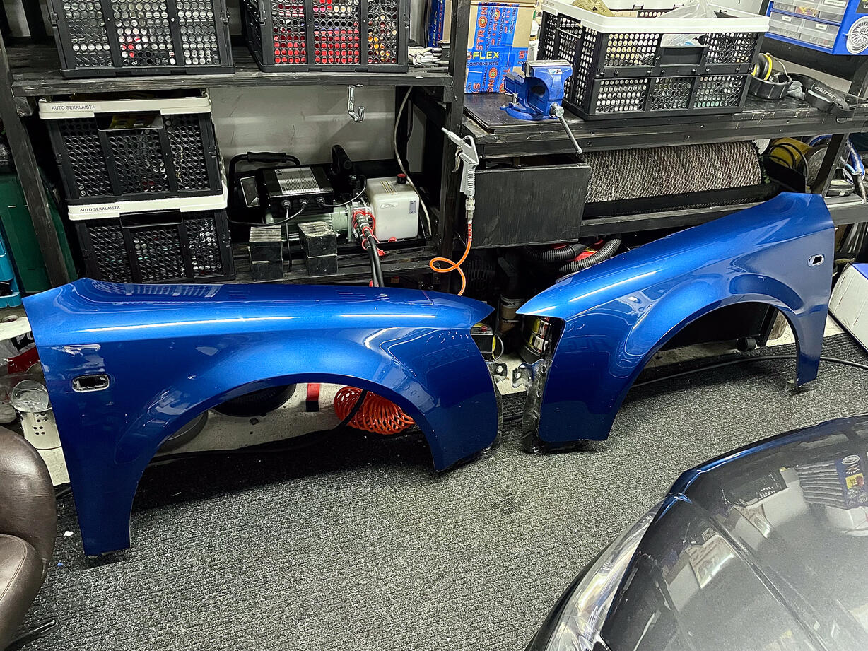

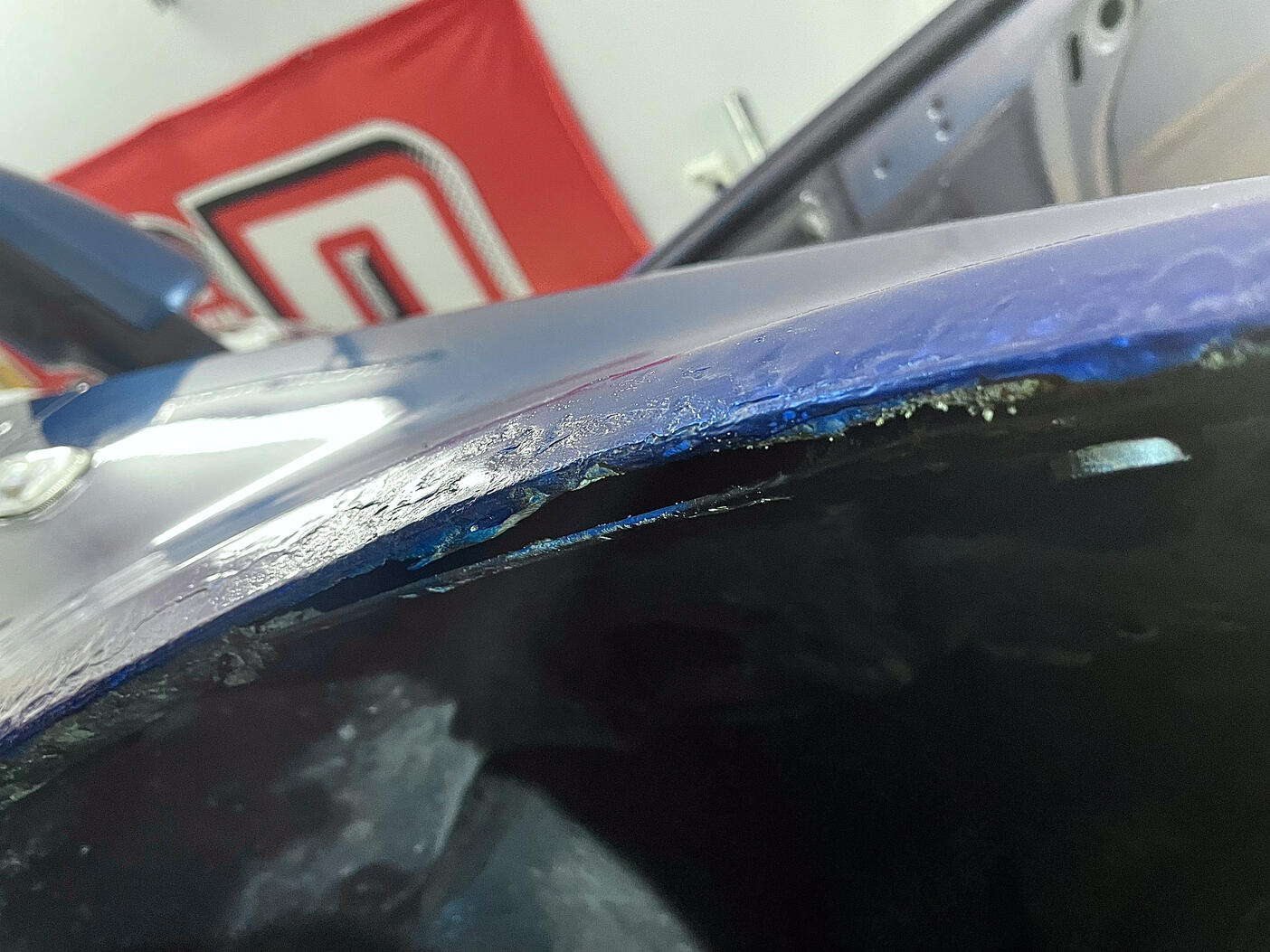

        Etukaaret olivat sen verran rapeassa kunnossa, että ne meni vaihtoon. Tuurikin vähän kävi niiden kanssa kun Rovaniemeltä löytyi purkaamolta hyväkuntoiset samalla värikoodilla. Hieman syvempi sävy näyttää olevan muuhun autoon verrattuna, mutta eiköhän ero tasoitu kun vetäisee laikalla auton yli.

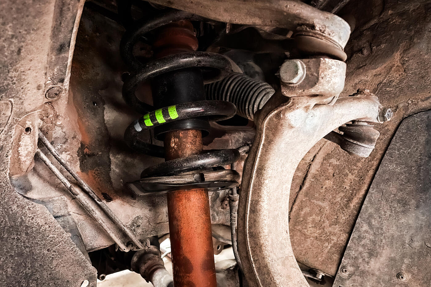

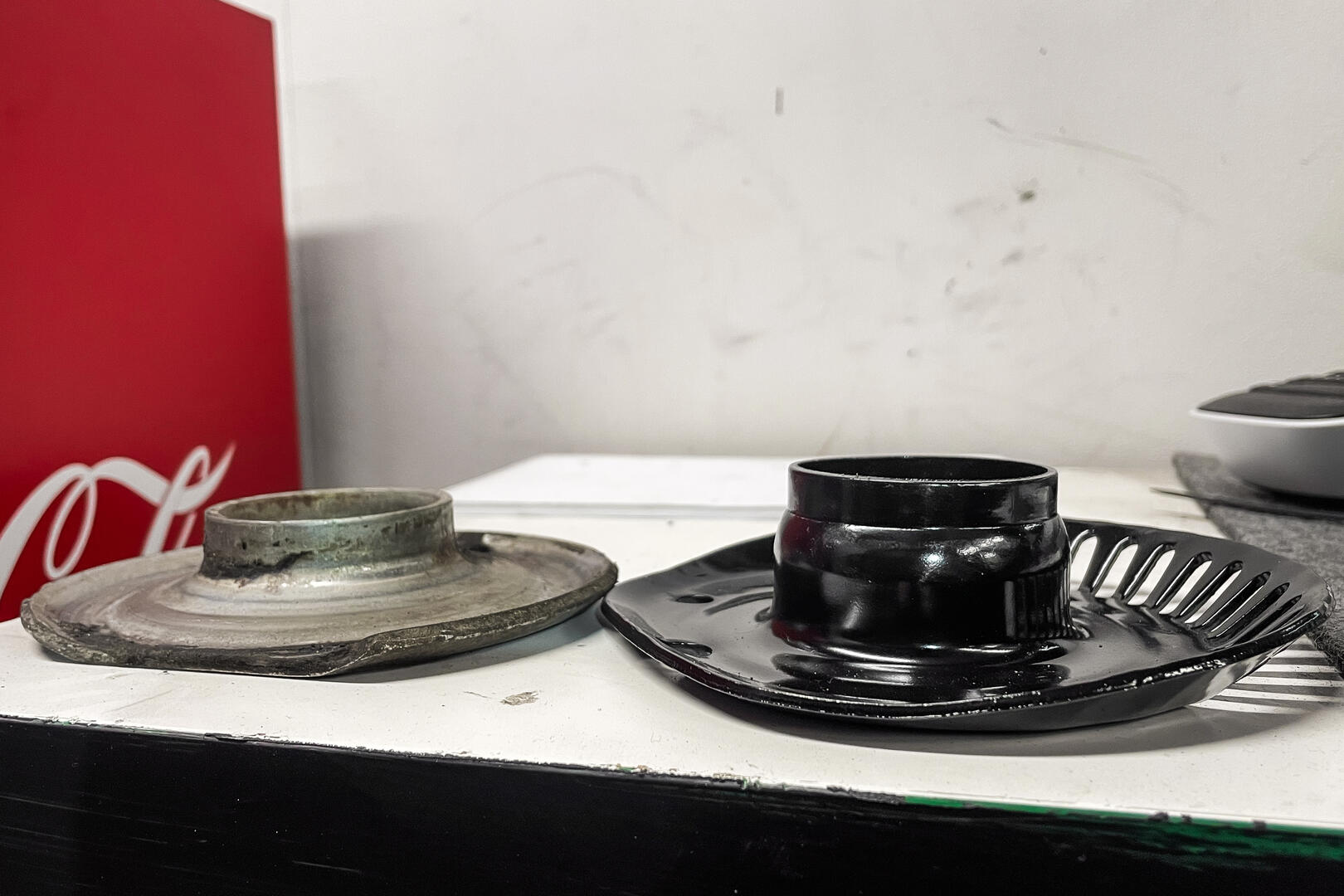

          Jatketaanpa remontointia edellistä. Etupää näissä keulii häiritsevästi ja siihen piti tehdä toimenpiteitä. Auton ei tarvitse matalampi olla ja alusta tuntui muutenkin ihan kelvolliselta ajaa, joten ratkaisu löytyi B5-jousilautasista. Kuvasta näkee eron B6-lautaseen, jousen alapää laskeutuu pari senttiä alemmas. Nyt auto on vaaterissa.

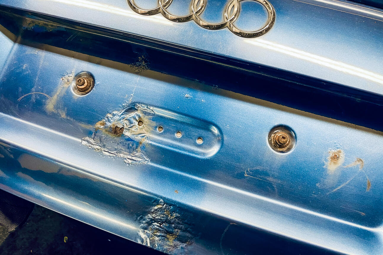

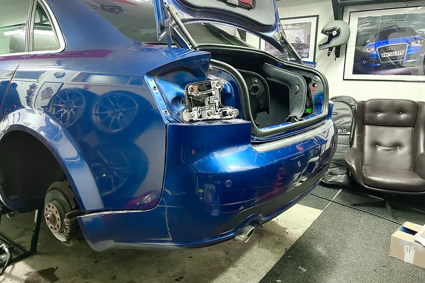

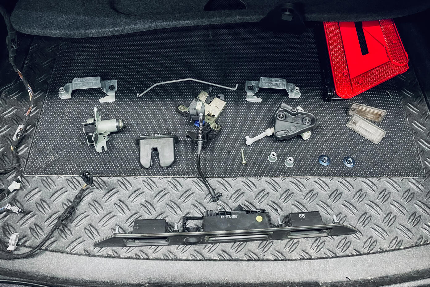

            Seuraavaksi oli ohjelmassa takaluukku. Sen verran se oli haperossa olotilassa, että päättelin paremmaksi vaihtoehdoksi etsiä vaihtokamppeen kuin alkaa elvyttelytoimiin. Ovokosta löytyikin pitkä liuta sedanin luukkuja, Liettuasta löytyi saman värinen sline sedan paloiteltuna. Kontin päällä oli lippa valmiina, joten nyt niitä on yksi jouten jos jollain on tarvetta. Luukun kunto on hyvä ja sävykin sattu olemaan juuri sama. Vaihto oli aika suoraviivainen homma, vanhasta irti kaikki kilkkeet ja siirto "uuteen". Ruostehommat tämän pirssin osalta on tältä erää tehty. Samassa paketissa luukun kanssa tuli myös vänkärin oveen ikkunan nostimen kilkkeet + moottori, se on jäljellä oleva ns. rikkinäinen asia jonka kimppuun sitten seuraavaksi.

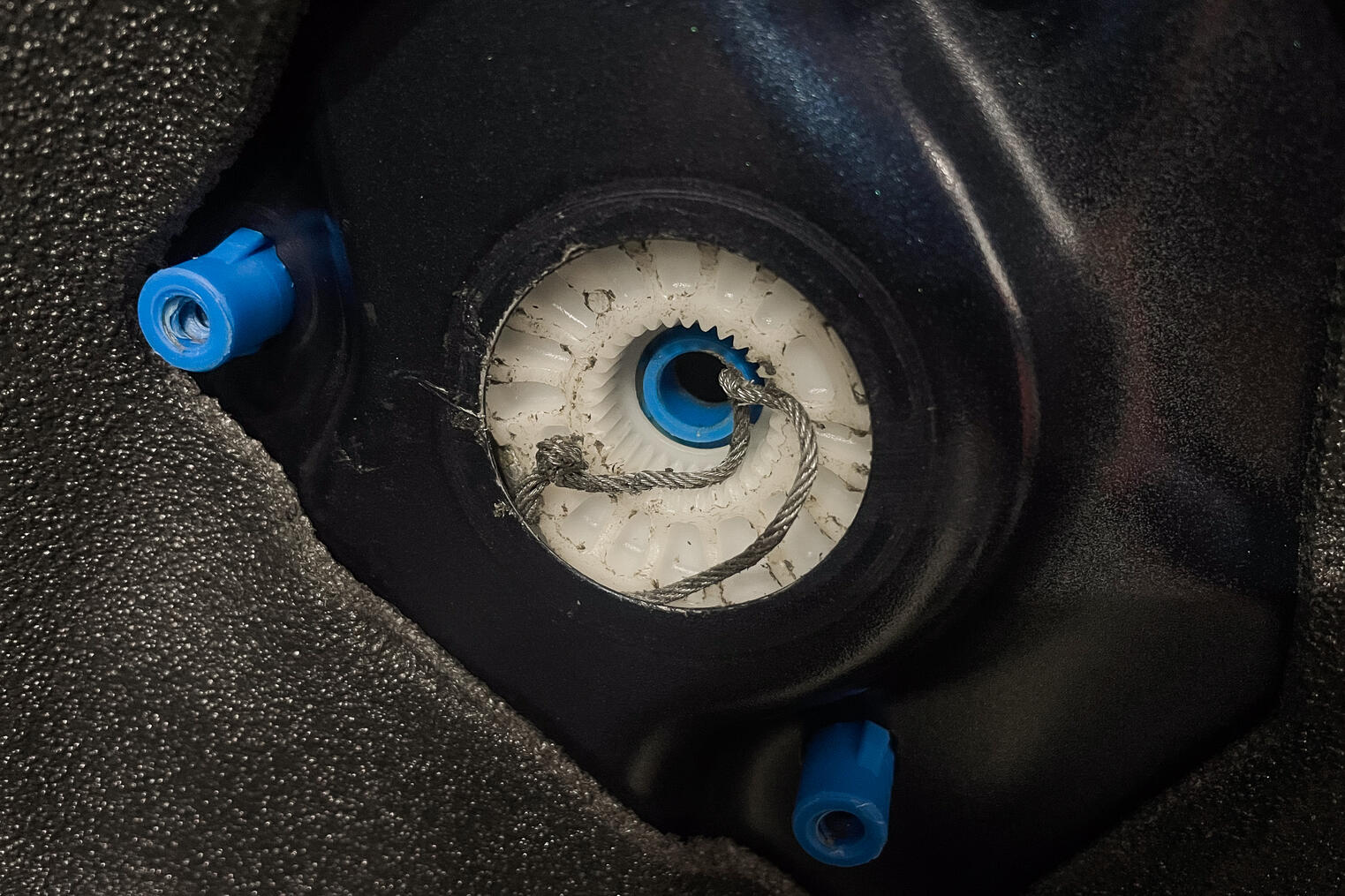

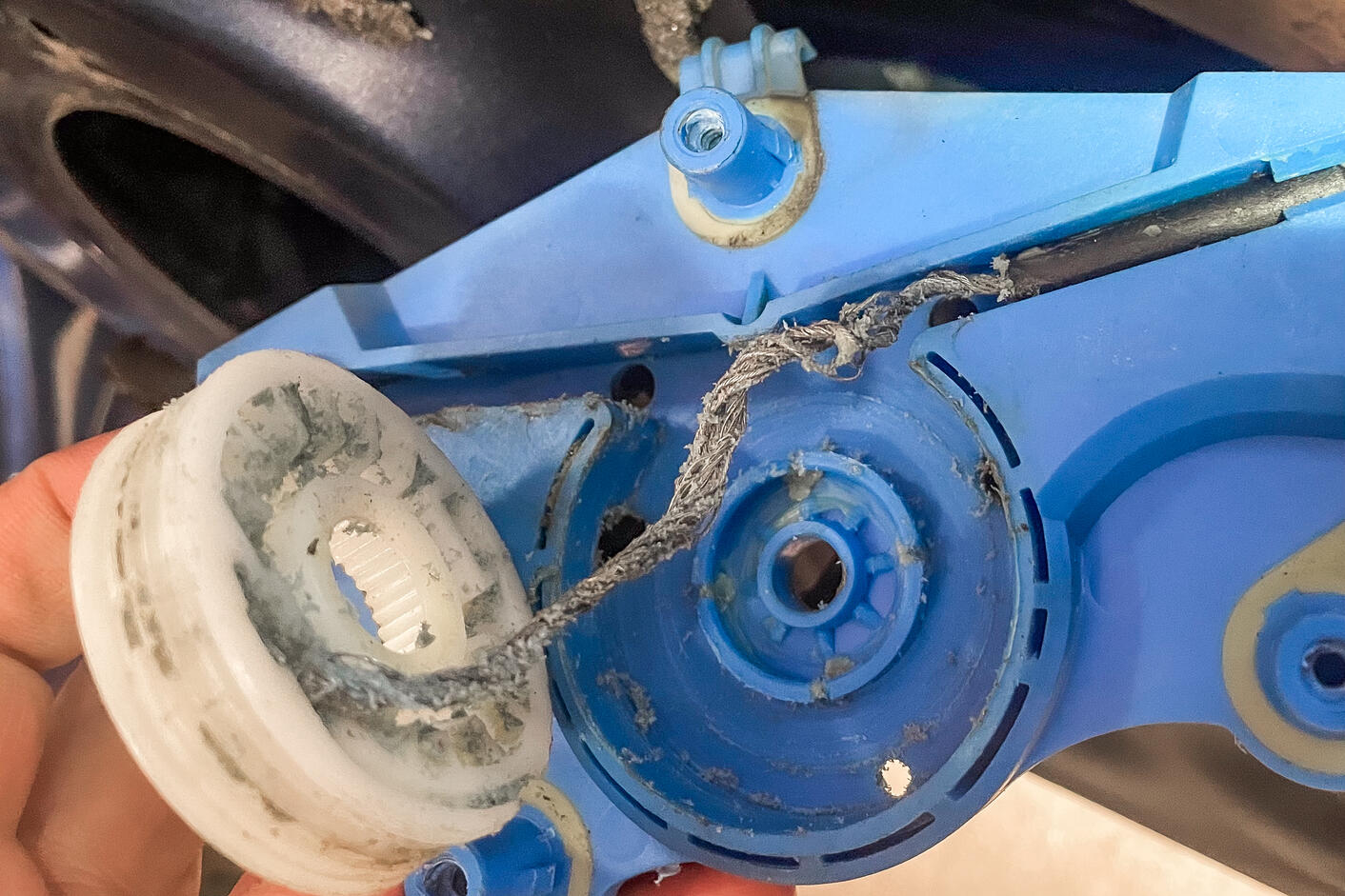

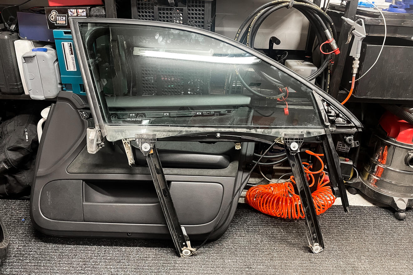

                Seuraavana entrausvuorossa oli vänkärin lasinnostin. Se kun ei tehnyt elettäkään että lasi olisi lähtenyt liikkeelle napista. Jokin pieni napsaus ovesta kuului yrittäessä ja siinä kaikki. Kontin luukun matkassa samasta purkuautosta otin lastinnostimen kiskohässäkän + moottorin, jompi kumpihan siellä vikana tuntuisi olevan purkamattakin. Ovipahvi ja moottori pois, näky oli ensimmäisen kuvan kaltainen. Molemmat vaijerit olivat ns. kaput, ei poikki mutta punoksissa ja sikin sokin rullan ympärillä. Asia oli ilmeisesti todettu aiemminkin ja laitettu läpipultti kiskoon estämään lasin avautuminen.
                Kyseistä korjaustoimenpidettä en ollut aiemmin tehnyt joten interwebbi auki, ja erittäin pätevä ohjeistus hommaan löytyikin: https://youtu.be/y1F-Z2NJWNo?si=u8ToJQehXmWxHaOm
                Ovesta siis tarvittava määrä pulttia irti, karmi laseineen ja kiskoineen ylös ja osat vaihtoon. Loppupelissä aika simppeli toimenpide vaikka taas aluksi tuntui että on muuten pitkä työmaa. Jotain 2-3h mahtoi mennä kaikkinensa vain ja lasi rullaa nyt hienosti.

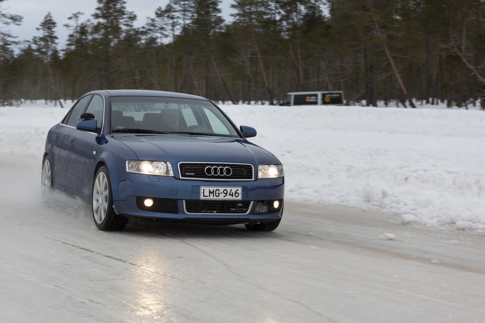

                Tuli käytyä tällä pirssillä kerhon jääratapäivillä Rovaniemellä helmikuussa (ratakuva Aveamedia). Vähän etupuskuriasioita siellä ilmeni, luvassa alaosan kiinnityksen korjausta ja maalaustakin luvassa, aika hailakka se on muuhun koppaan verrattuna näköjään. Otin kaverikuvan varikolta Janin vastaavan BFB avantin kanssa. Hienoja laitteita. :)

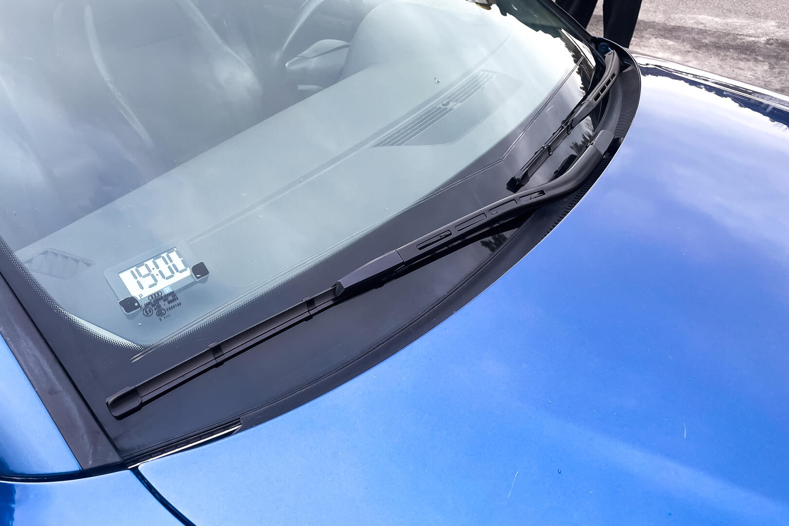

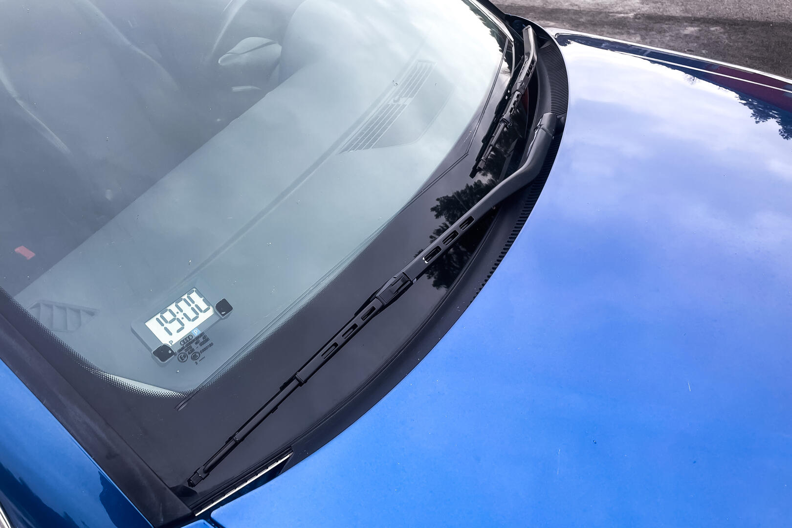

                  Pojan kanssa pidettiin rengassulkeiset niin osaa vaihtaa jatkossa sitten itsekin. Ei ole tullut vielä hommattua tähän uusia kesävanteita niin vaihdeltiin orkkikset kun renkaissa vielä pintaakin oli. Voi olla ettei tällä kamalasti tule ajettua kesällä kun poitsu ajaa vielä ensi kesän kaksipyöräisellä ja itsekin enempi b7:lla. Vaihtelin samalla aero-mallin pyyhkijän varret ja sulat. Näemmä tuulilasin alla olevasta muovista puuttuu pala vänkärin puolelta, täytyy se etsiä ehjä. Itse tuulilasi lienee alkuperäinen koska siinä on rekisteritunnus kuten muissakin laseissa. Ei kestä nykylasit 240tkm ehjänä, Q4:ään vaihdettiin tuulilasi jo alle 2000km kohdalla. Etupuskuri otti kevyttä kosketusta penkkaan jääratapäivillä, joten siinä on pientä parsimista. Varmaan sama hommata uusi alaosa + keskiritilä, melkolailla haalistunut on tuo ja katki yhdestä kohdasta.

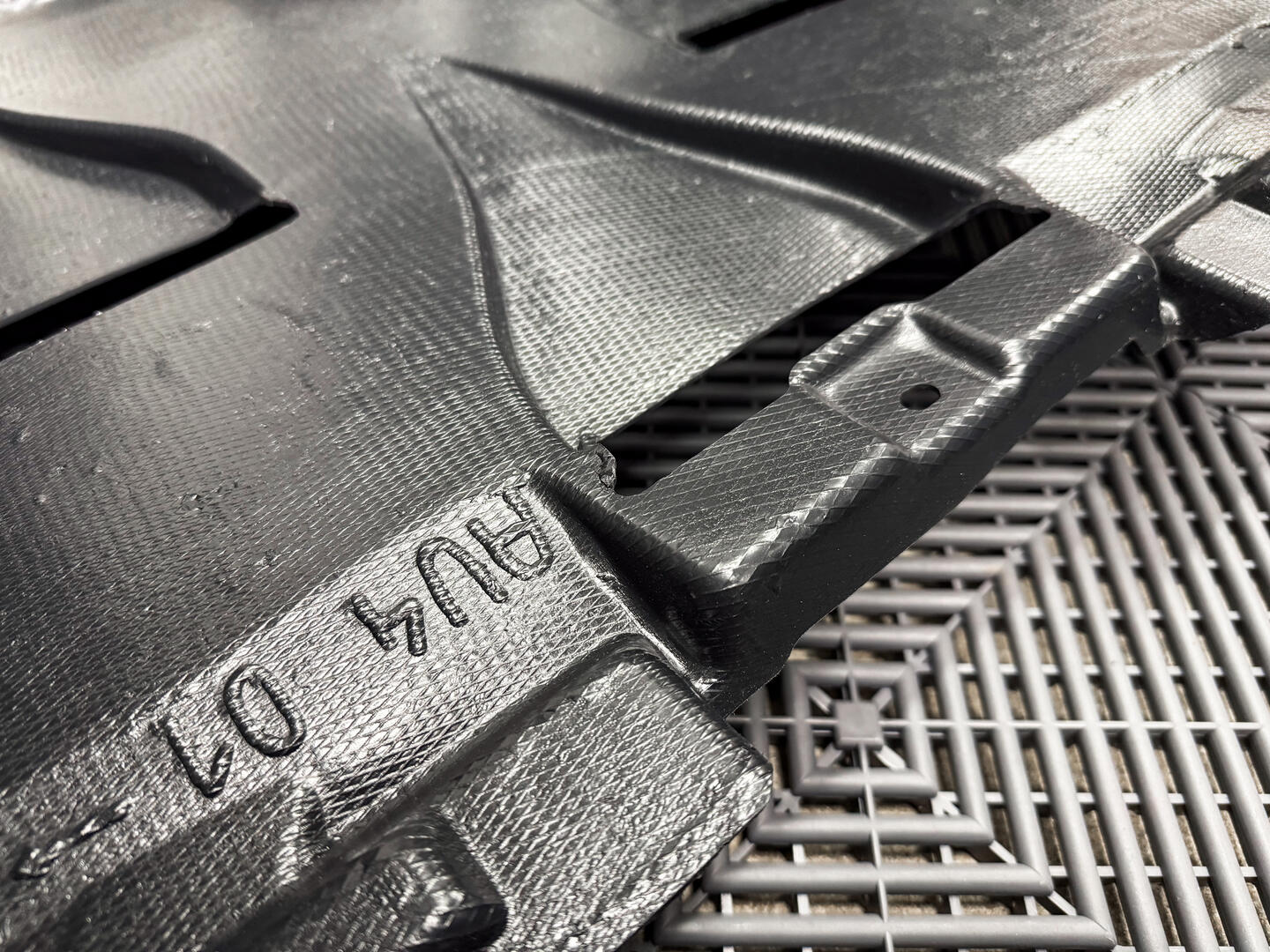

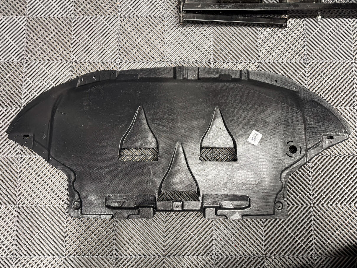

                    Rengassulkeiset pidettiin uudelleen. Melkein sama kuin ei olisi vaihtanutkaan tähän kesärenkaita, auto oli seisonnassa käytännössä koko kesän. Mutta nyt oli vuorossa pikku fiksailuja talvelle ja auto ajoon. Moottorin pohjamuovi puuttui ja tilapäisesti paikallaan oli B7 risan resu muovi, se ei ihan istu tähän joten metsästelin sopivan. Auto Parts Ollikaiselta löytyi erittäin sopuhintaan jokin kuituvalmiste. Käpistelyn perusteella vaikuttaisi että voisi olla kestävämpi kuin alkuperäinen, reiätkin oli hyvin kohdallaan joten asennus oli bolt on.

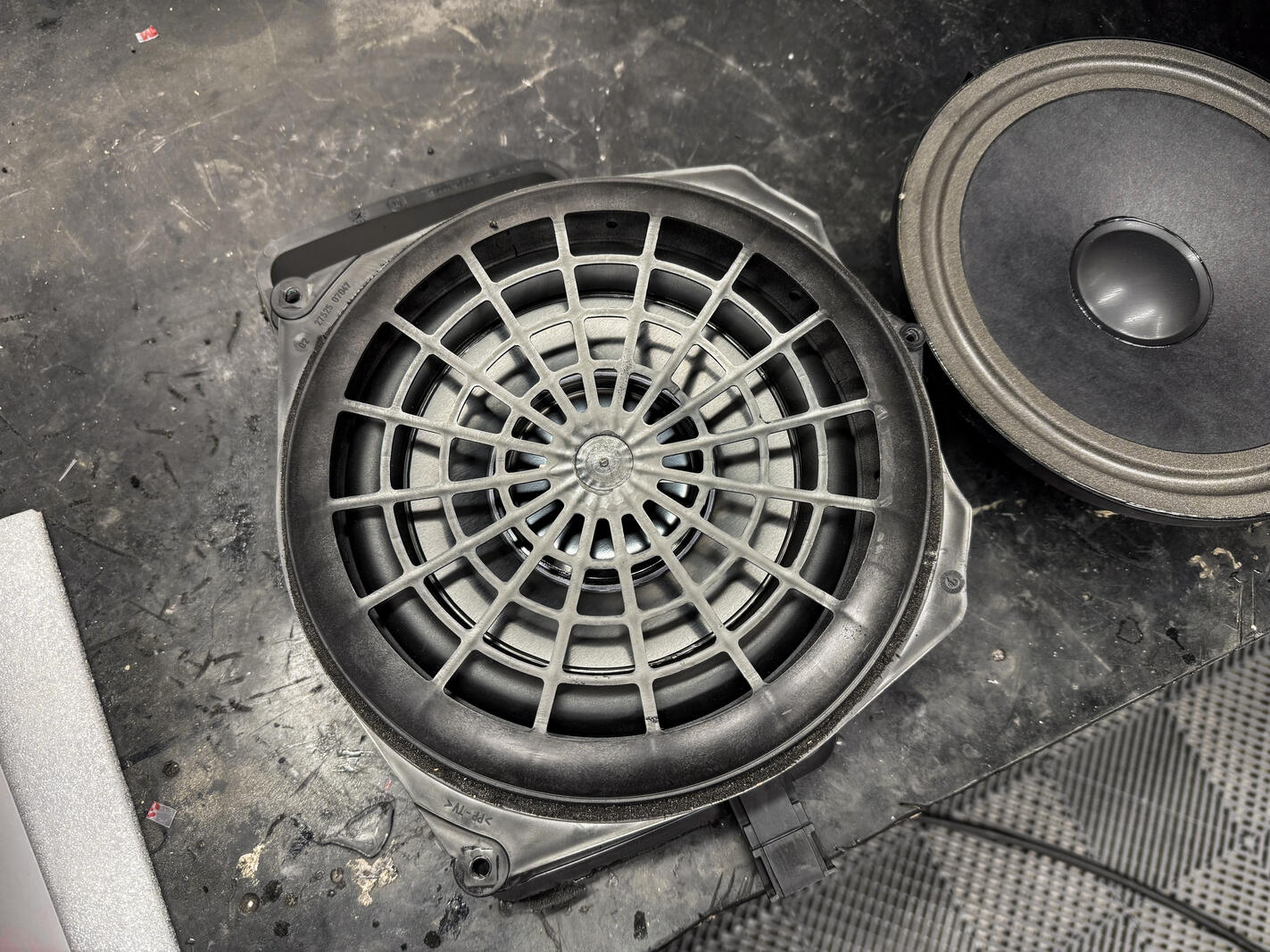

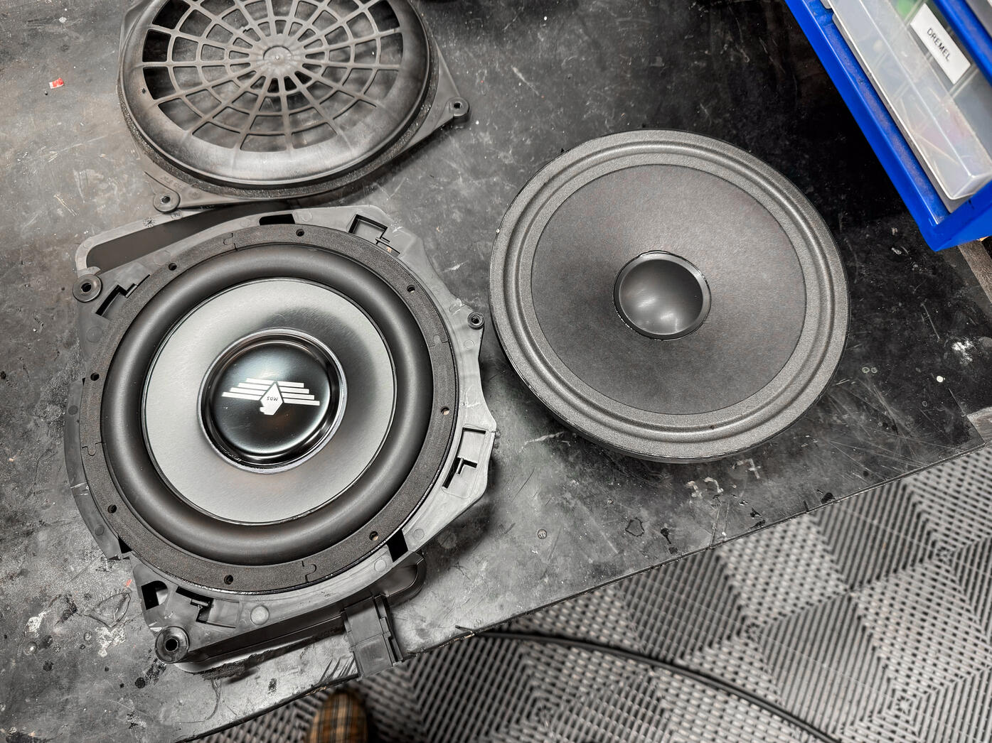

                    Kuulosti että spotifya pitäisi saada kuunnella autossa ja bassossa saisi olla vähän enemmän potkua kuin nyt on. Tähän ei ole tarkoitus vaihtaa radiota eikä asennella bassolaatikkoa konttiin, vaan tehdä asiat niin että alkuperäinen olemus säilyy sisälläkin. Ainakin näin ensimyynnillä nuorisolle kelpasi bluetooth-sovitin orkkis radioon ja bassoelementin päivitys hattuhyllylle alkuperäiseen kehykseen. Löytyikin mitoiltaan lähes samanlainen 8" MDS valikoimasta, ei sillä tukka pölise mutta hieman potkua suomiräppiin tuli lisää. Saa nähdä kauan se riittää.

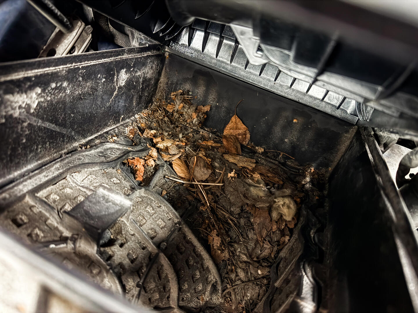

                    Huoltohommia myös harrastettiin. Silmiin pisti ilmanputsarikotelossa oleva linnunpesä, tai siltä se vaikutti. Tuntuisi olevan muuten kaikki kunnossa, moottori vaikuttaa kuivalta ja kaikki toimii muutenkin hienosti. Kaikki valmista talven suttailuille.
