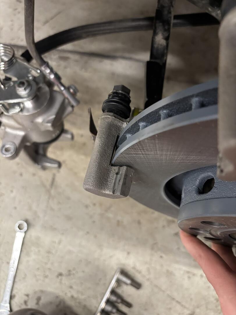

    - Strongflexin iso kitti sis. apurungot
    - Etujarrut: Q5 4-mäntäiset etusatulat + ATE Powerdisc

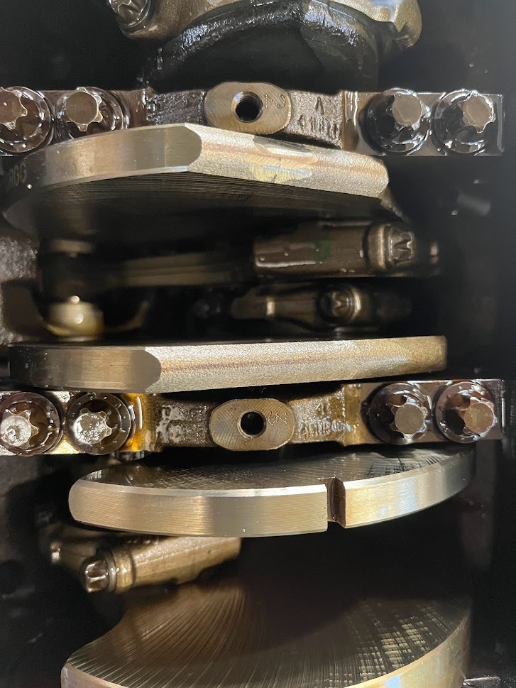

        Alakertakin on purettu pl. kampura, männät ja veivit kun loppui asialliset säilytyslaatikot. Kampurassa mielenkiintoisen karheita työstöjälkiä, näinkö tehtaalla tasapainotettu vai onkohan ollut joskus jo auki:

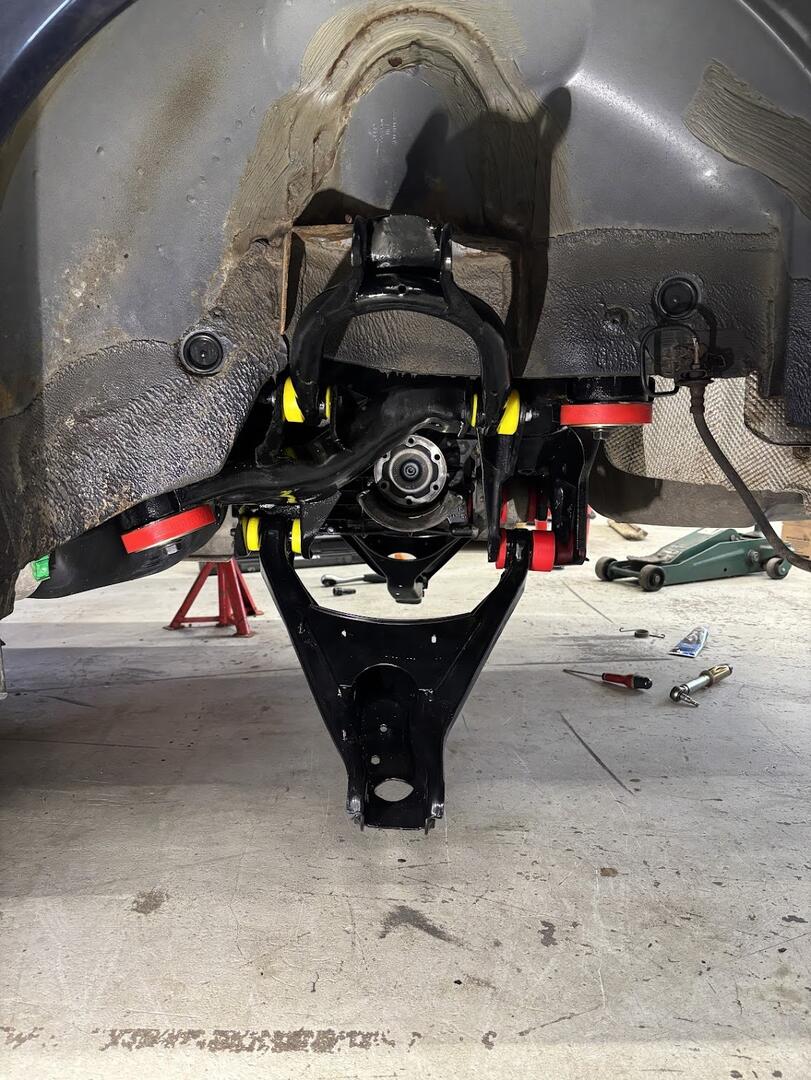

            - Apurunko ja talveksi hommatut 17" Avukset kävivät maalauksessa. Harvinaista herkkua päästä Strongflexejä laittamaan kiinni upouuden oloiseen apurunkoon!

              Missäs käytit apurungon puhalluksessa/maalauksessa?
                Kaveri touhusi duunissa apurungon ja vanteet. Uudenmaan Soodassa oli varmaan muutoin käynyt.

                  Viikonloppuna pääsikin niputtamaan alakerran liikkuvat. Välykset sekä runkolaakereiden että veivilaakereiden osalta tasaisesti n. 4 - 4.5 satkua. Veivien osalta käytettävissä ei ollut venymämittaria, joten vedettiin FCP:n momenttiin. Hommat jatkuu toivottavasti loppuviikosta etu+takakoppien ja öljypohjan osalta.

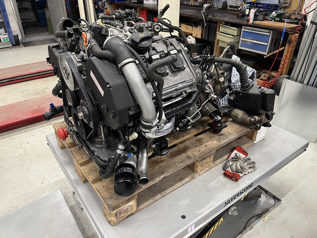

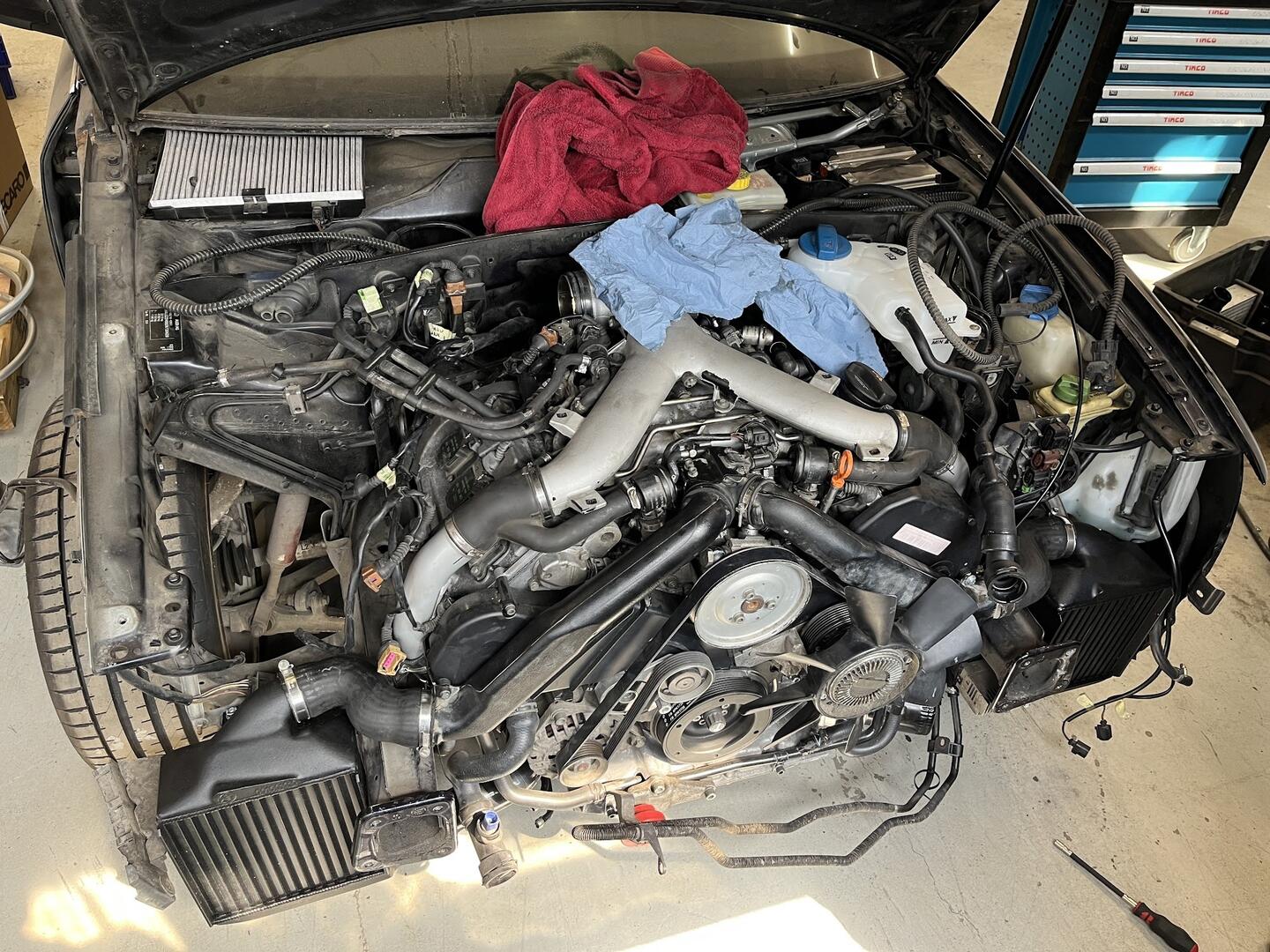

                        Tovi taas vierähtänyt edellisestä päivityksestä. Vähän päivitetty, paljon edistytty.
                        Ahtimet tuli hitsailtua loppuun ja laitettua kiinni Mamban hukkisten kellojen kanssa. Jakopää + apulaitteet niputettu, sähkösarja myös kiinni. Vesiletkujen kanssa harrastettu luovuutta kun alkaa jo olemaan vaikeuksia löytää letkuja edes tarvikkeena ja periaattesta en enää silikoniletkuja laita jäähynesteen kanssa.
                        Imupuolella on kyllä mukavan ahdasta ja kuskin puolelle joutui hitsaamaan RS6 letkulähtöön jatkon, jotta sai klemmarin mahtumaan. LFX-Tuningilta tilatut imuputket istuivat luonnollisesti sinnepäin, joten aika paljon sai modailla ja myös OEM-osaa käytettiin hyödyksi.
                        Muutamalla kuvalla liikenteeseen:

                        Seuraavana vuorossa DP:n rakentelut ja kaippa pikkuhiljaa saisi konetta nostella paikalleen. Vbandit tulee Hammun slimmimpien vaihdelaatikon tukien kohdalle ja siitä eteenpäin vakioputki ainakin toistaiseksi. Rakennellaan paremmalla ajalla sitten paremmin virtaava.
