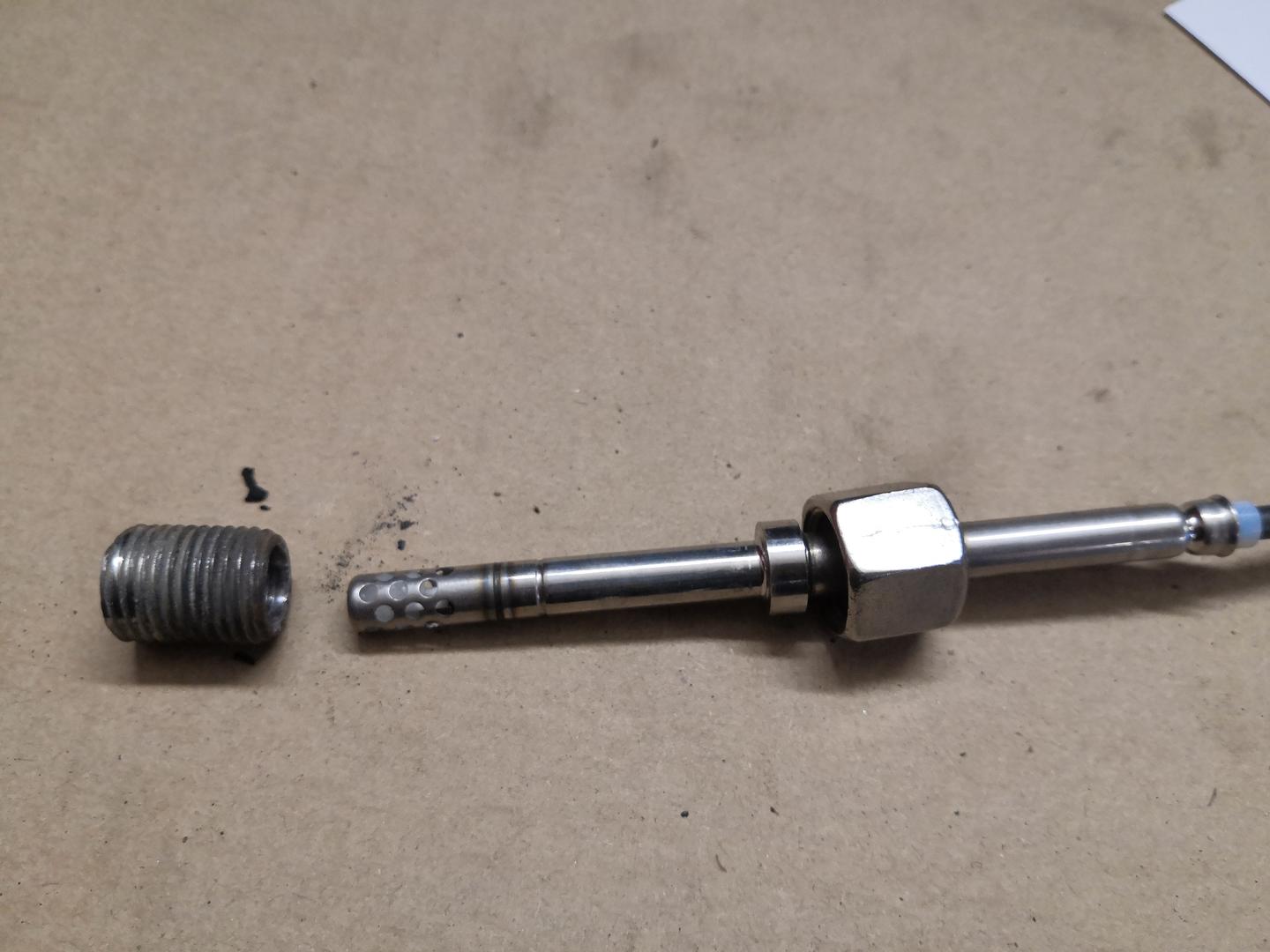

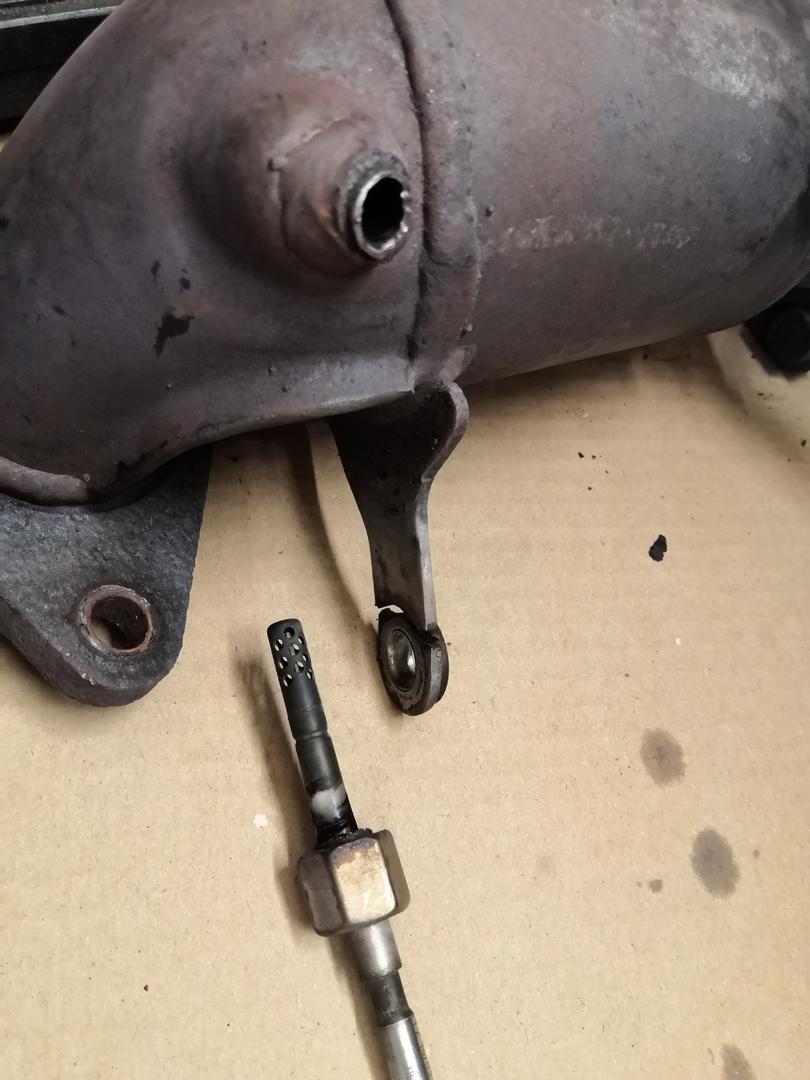

                        Tänään oli tarkoitus vaihtaa kiukutteleva EGT, mutta tuli pari pikku muuttujaa:
                        ​​​​​​ Click image for larger version
                        Niin kuin kuvista näkyy, niin anturin mukana lähti myös kierre. No, ei auttanut kuin lähteä irrottelemaan putkea. Kaikki pultit lähtivät onneksi suhteellisen helposti auki, mutta kattia irrottaessa siitä tipahti kaiken kruunuksi toinen kannatinkorva.
                        Katti ei kai vaikuta niin mädältä, etteikö tuota vielä voisi kunnostaa. Vähän aikaa kun selvitteli asiaa, niin selvisi, mikä kierre anturissa on. Lipponen teki vielä varmistukseksi ylimääräisestä pyöränpultista koeholkin, jolla pystyi varmistumaan, että kierre on M14x1,5. Maanantaina saanee hitsuutettua putken kuntoon.

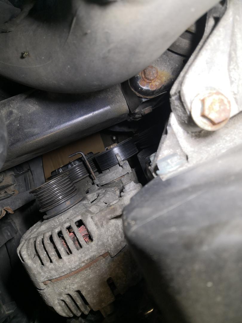

                        Otettiin samalla moniurahihna uudelleen pois ja koetettiin kuunnella, kumpi apulaitteista mahtaisi ääntää. Samalla huomasin, että moniurahihnan kiristinrullassa oli aika reilusti pitkittäissuuntaista klappia. Kiristinrullan pultti oli varmaankin lähtenyt jo vähän aukeamaan, ainakaan pultin avaaminen ei vaatinut minkäänlaista yritystä.

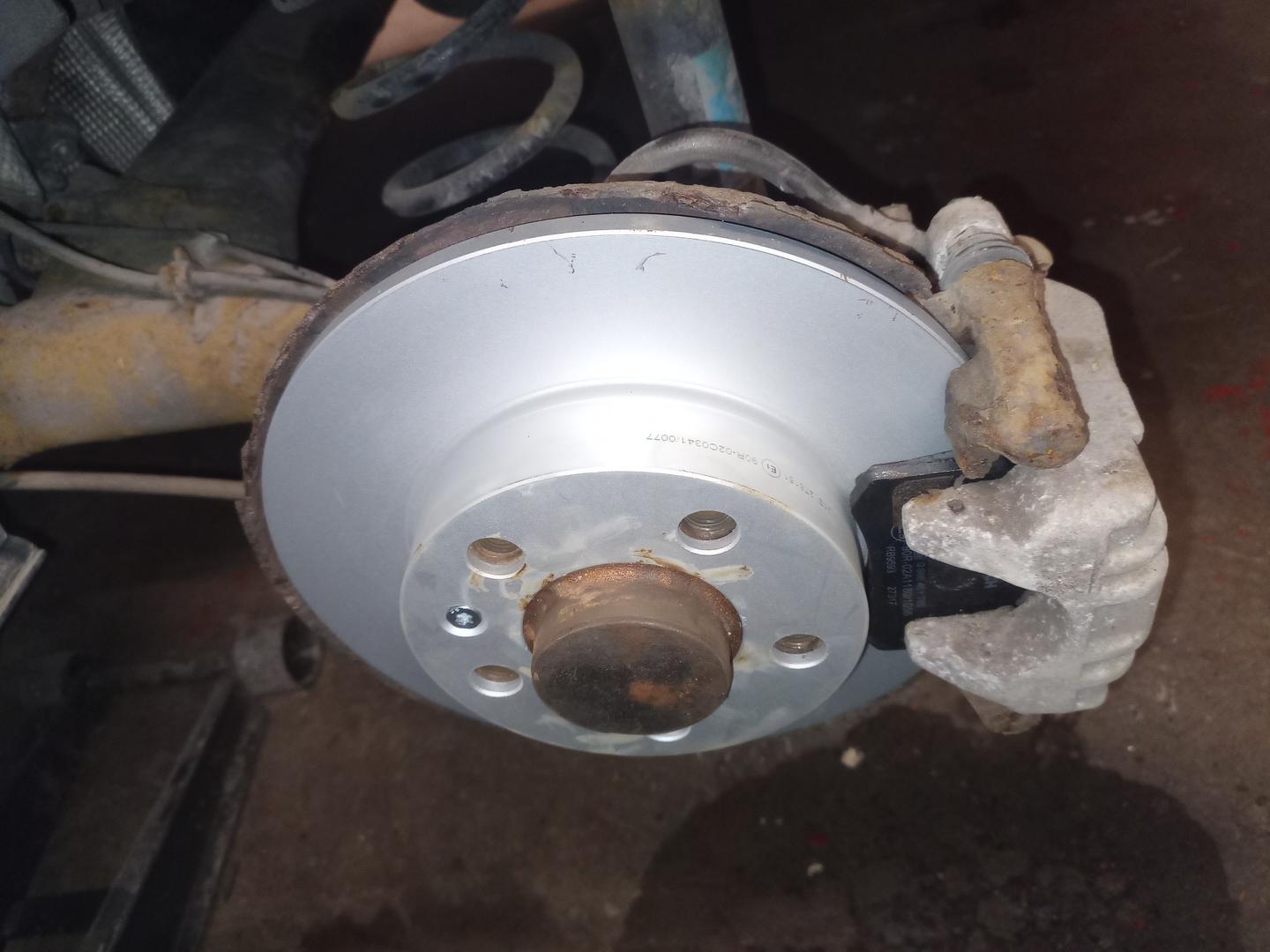

                          Katsastusta varten ajattelin vaihtaa kesärenkaat ja samalla vähän herkistellä käsijarrua kun kahvasta liike tuntuu niin pitkältä.
                          No takalaikat olikin sitten aika rapeat. Jarrukilvet myös mutta niille en tehnyt mitään.
                          Motonet myy noin 75€ sarjan levyjä ja paloja tälläiseen OEM laatuisena. Boschia olivat. Vaihto touhu sama kuin missä tahansa tämän ikäkauden levyjarrullisessa. 13mm&15mm lenkit ja jarrumäntätyökalu. Niilläpä vaihtuivat.
                          Click image for larger version  Name:	IMG_20230709_174933827.jpg Views:	0 Size:	197,6 Kt ID:	1958754
                          Click image for larger version  Name:	IMG_20230709_181110294.jpg Views:	0 Size:	103,1 Kt ID:	1958753
                            Silloin noin kuukausi sitten kävin leimalla. Tulihan sieltä puuhalista.
                            Käsijarrussa oli liian vähän voimaa. Käyttöjarru oli ok mutta vipumekanismi oli sen verran jäykkä ettei saatu riittävää tehoa rulliin. Amatööritason virhe minulta. Ruosteen liottelua ja pihdeillä nitkuttelua niin rupesi pitämään kahvajarrukin.

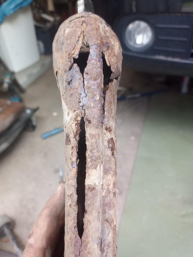

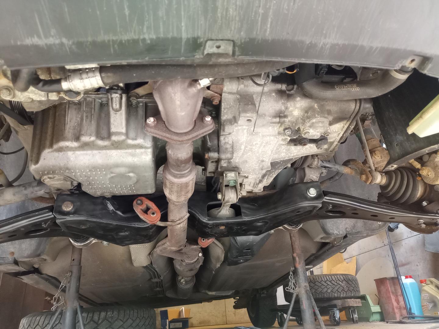

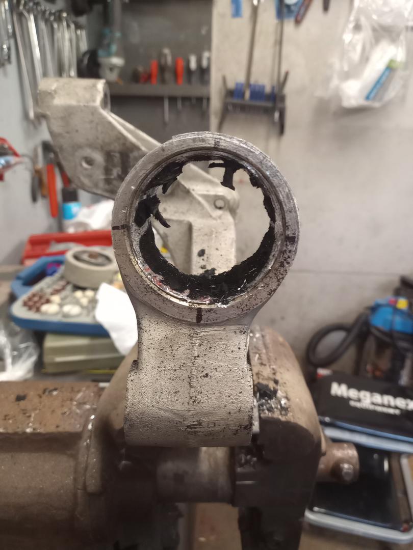

                            Mutta toinen hylkyyn oikeuttava huomio tuli etutukivarsista aivan happamat molemmat.
                            Click image for larger version  Name:	IMG_20230801_170636243.jpg Views:	0 Size:	78,3 Kt ID:	1959969

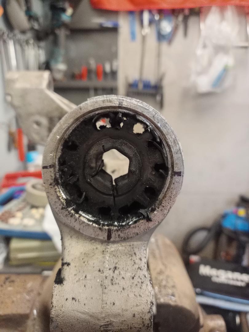

                            Paikallisen osaputkan kautta tilattiin osia. Tukivarressa on alapallo pyörän päädyssä ja korin puolella yksi pusla. Toinen nivel koriin päin on tukivarren kuusiotanko joka menee apurungossa olevaan puslaan jossa siis kuuskanttireikä kumissa.
                            Oikein kivan näppärä rakenne siis. Jonkun aikakauden Poloissa ja se johdannaisissa lie samanlainen.

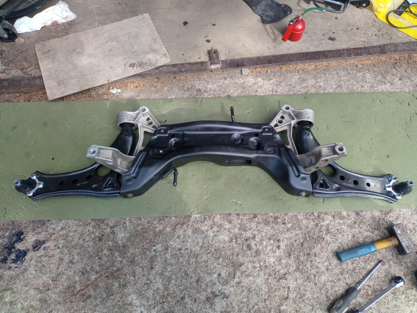

                            Tilanne oli kuitenkin sellainen että jokainen pultti ja asia oli 20-vuotta leipoutunut kiinni. Eniten ohjelmaa aiheutti apumiehen puolella kaksi pulttia jotka tulevat raidetankoon kiinni. Niissä on sellainen U-panta kiinnike johon on hitsattu mutterit. Ainoa vain että nuo mutterit ratkesivat hitsauksista irti ja alkoivat pyöriä läpi. Ylhäältä mutterit näkee mutta oikein mikään avain ei niistä saanut otetta. Toisen pultin sain leikattua apurungon sisään poikki. Toisesta jouduin silpomaan kannan ja lyömään väärinpäin läpi. Kaiken kivan kukkuraksi pultin kannat on semmoisissa upotuksissa joten täys kokoinen rälläkän laikka olisi viillellyt apurunkoa. Sopivasti kulutetulla laikalla sai pultin kannan paskaksi ilman että apurunkoon tuli kauheita jälkiä. Pieniä tuli mutta tuttu hitsari täytti ja sipistelin niin ettei huomaakaan.
                            Click image for larger version  Name:	IMG_20230807_110122025.jpg Views:	0 Size:	105,7 Kt ID:	1959962
                            Hion samaan kyytiin muut irtoruosteet apurongosta pois ja käsittelin vähän ruosteen muuntajalla ja lopuksi mustaa maalia koko komeuden päälle. Jatkaa käyttöikää jonkun verran.
                            Apurungon päissä on semmoiset alumiiniosat jossa on sille kuusiotapille sopiva pusla. No nuo puslatkaan ei ihan aivastamalla irronneet. Viimein päädyin poraamaan reikiä kumikehälle ja jyrsimimään poralla kumin puslasta pois. Lopuksi halkaisin puslan uloimman kerroksen alumiini holkin rautasahan terällä hinkuttamalla. Hion puslan pesät puhtaiksi ja naputteli uudet puslat paikoilleen. Tässä täytyy muuten olla tarkkana että puslan kuusioreikä tulee oikeaan asentoon.
                            Click image for larger version  Name:	IMG_20230811_083012218_HDR.jpg Views:	0 Size:	92,1 Kt ID:	1959963 Click image for larger version  Name:	IMG_20230811_083240537.jpg Views:	0 Size:	87,7 Kt ID:	1959964 Click image for larger version  Name:	IMG_20230811_083949814.jpg Views:	0 Size:	81,1 Kt ID:	1959965
                            Kasaaminen menikin sitten kohtuu kivasti. Niiden väkivallalla irrotettujen pulttien tilalle kävin hakemassa 10.9 pultit ja lukkomutterit. On nyt sitten läpipultattu seuraavaa kertaa ajatellen.
