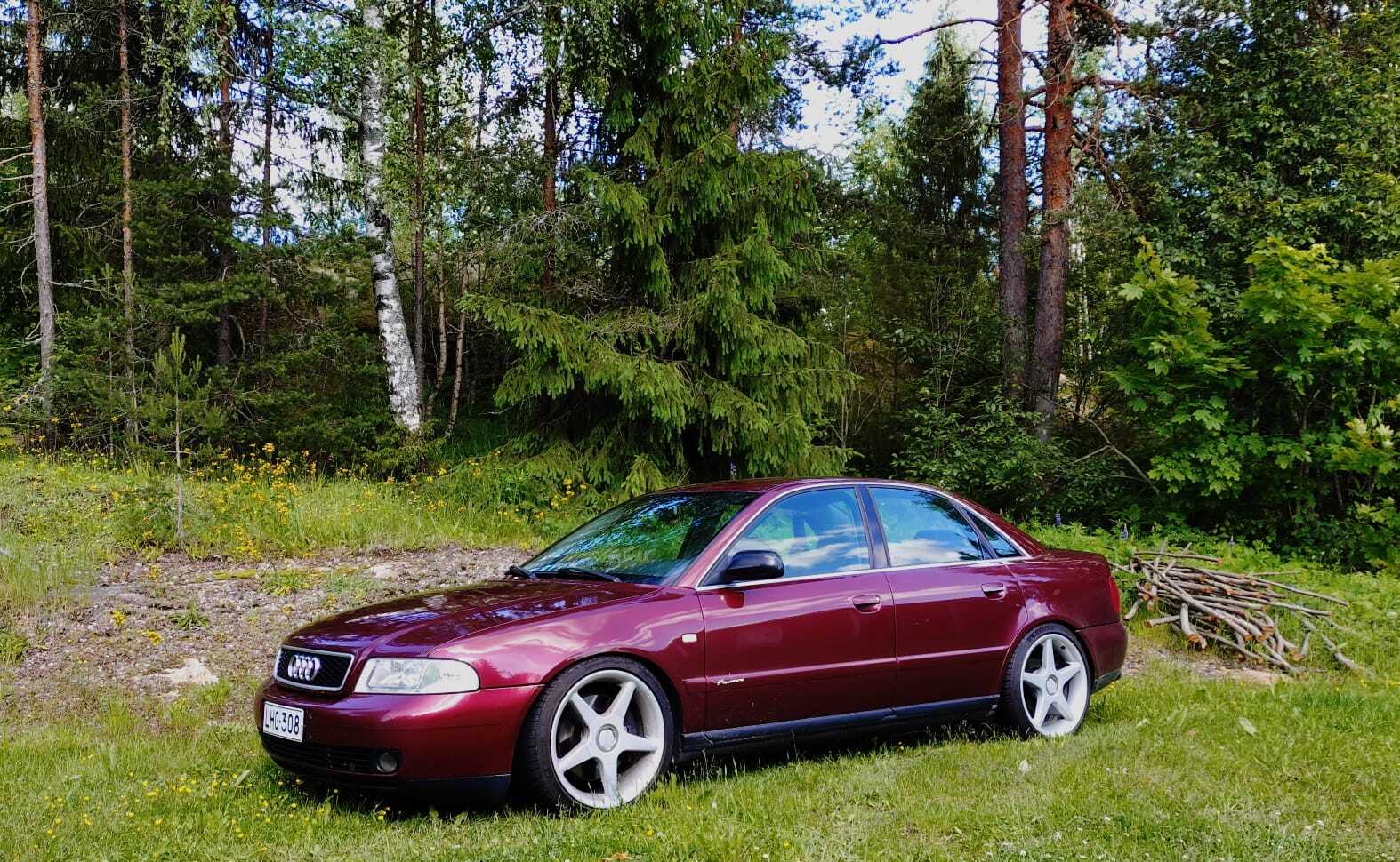

                    Semmonen kesälookki.
                    Vanteet on ysäriretroa, -97 leimoilla Fittipaldi monte carlot. 8.5x18, olikohan ET30
                      Sopii autoon aikakauden mukaisesti kyllä oikein hyvin nuo Fittipaldit.
