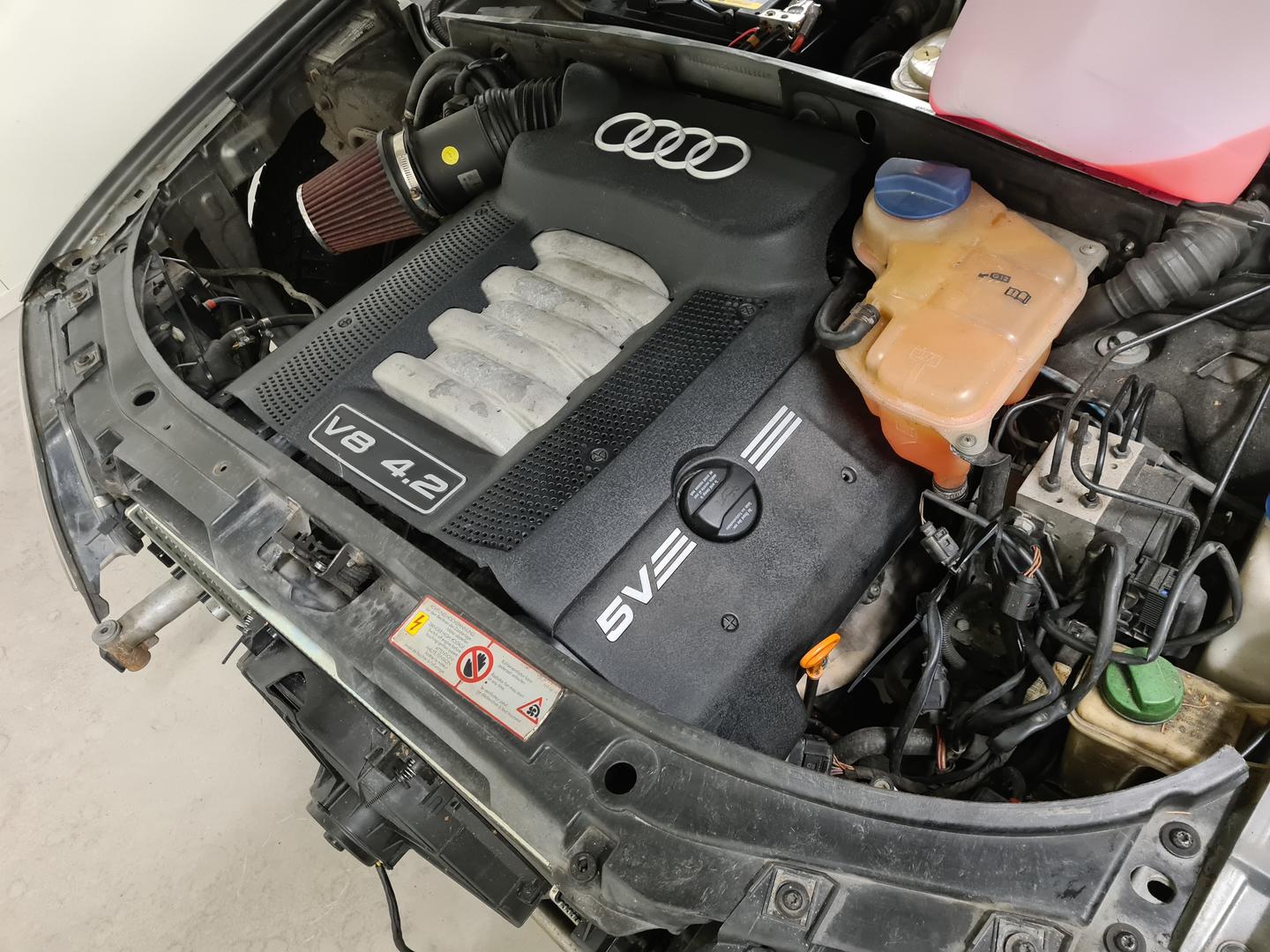

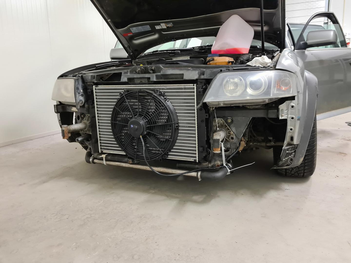

    - etsinässä uusi syyläri, nykyinen jossa paluu kuskin alanurkassa aiheuttaa julmetun putkihässäkän, kuvassa mallaillaan juurikin paluun putkistoa. Etsinnässä malli jossa paluu apukuskin ylänurkassa. Custominahan tuon saisi juuri sellaisilla lähdöillä kun haluaa, mutta aiheuttaa sitten suuremman homma kiinnityksen kanssa. Kovin paljon ei syylärin paksuus voi muuttua, ainakaan sisäänpäin koska tilaa ei liiemmin ole kts. alempi kuva. Nykyisen syylärin putkitusongelman sais poistettua sillä että poistaa ilmastoinnin kompuran, mutta sitten pitäisi etsiä uusi sopiva apulaite hihna tai rakentaa erillinen teline pelkälle hihnapyörälle. Tuolloin sais lähdolle enempi tilaa ja putkia ei tarvitsisi kierrellä noin julmetusti.

      Käsittääkseni ainut rakenteellinen muutos on konepellin lukitusmekanismin alta jouduttu poistamaan pala/pätkä metallista tukea, konepellin lukitussalpa pyrkii peltiä kiinni laitettaessa painumaan alaspäin eikä meinaa lukittua. Vaatii pientä totuttelua ja oikean kohdan etsimistä konepellistä että saa paiskomatta kiinni. En ole Allroadin konetilaa alkuperäiskunnossa nähnyt niin en tarkkaan osaa sanoa mitä on poistettu.
      Lisäksi on alkuperäinen syyläri ja flekti poistettu, nyt kiinni on 1.8t koneen syyläri ja tarvikeflekti

          Tuossa onkin vähän samaa tilanahtautta, mitä V8 A4:een tuupattuna :) Itsellä aikoinaan tuossa ko. swapissa kun jouduin sen syylärikehikon silpomaan, niin piti lisätä lattarauta alhaalta sinne lukkosalvan alle, jotta sai tarpeeksi jäykkyyttä siihen. Sen avulla luukun kiinnityksessä ei ollut mitään ongelmaa. Tosin en ikinä sitä kiinni paiskannut, vaan ihan varmuuden vuoksi nätisti lukkoon painamalla.
