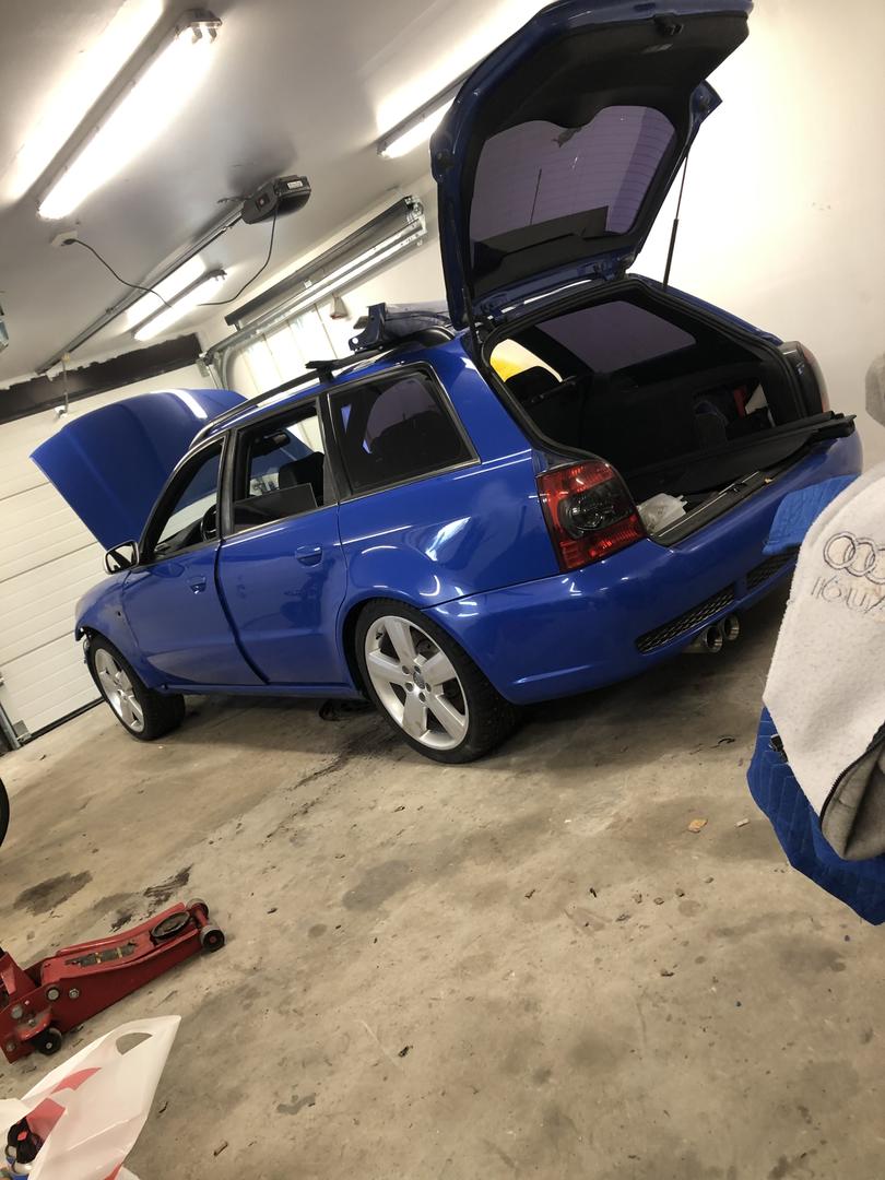

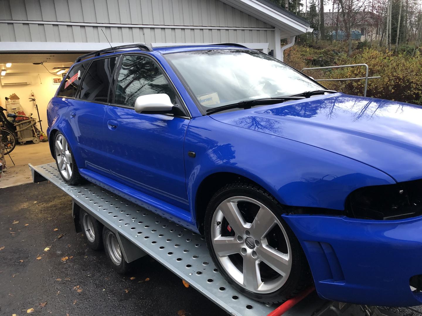

    elikkä rs tuli wp:n kautta tarjolle ja päätin tarttua tilaisuuteen kun siihen oli mahdollisuus, auto on varmasti monille tuttu ja minä jatkan siitä mihin edellinen harrastelija jäi, toki kyllä pienin muutoksin..

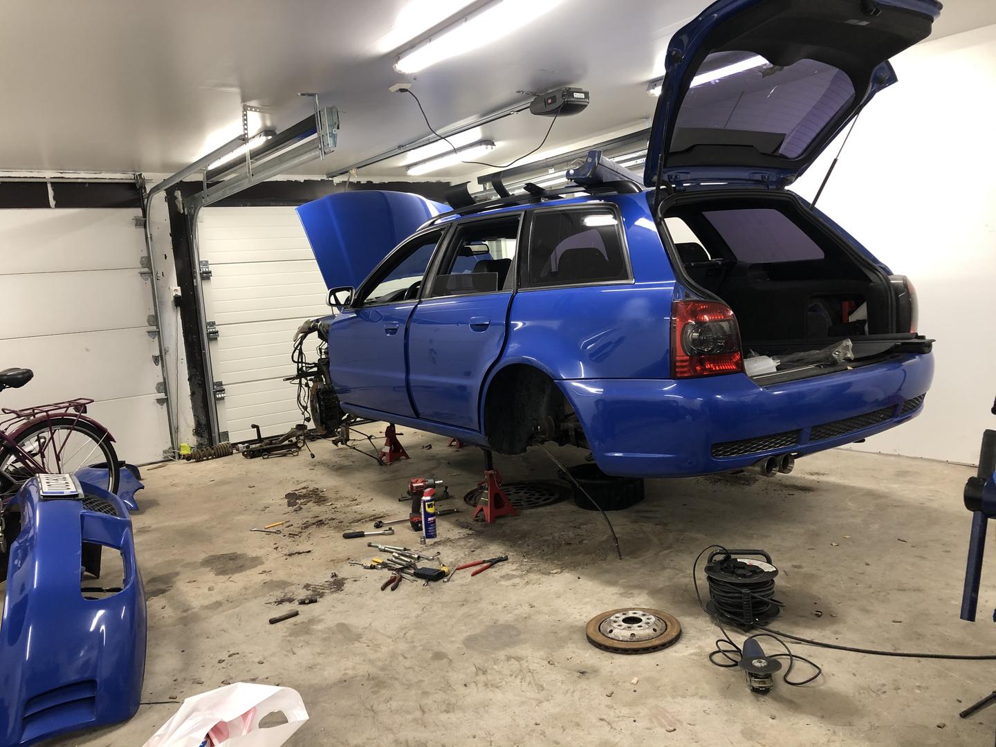

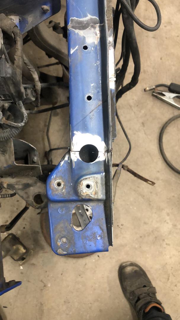

    valomodi mitä tähän oltiin tekemässä purettiin pois ja pistehitsasin keulapalat takas paikalleen, en vetäny saumaa vielä ennenkun pääsee katsomaan että palat on varmasti oikealla kohdalla, tähän tarvitaan uusi keulakehikko (vanha leikelty valomodin takia) jotta saadaan valot kiinni yms..
    sisusta on vähän keränny pölyä ja hometta seisonnan aikana, tästä on kaverin kanssa juteltu ja penkit menee uudelleen verhoiltavaksi sisusta pestään muuten perusteellisesti. Turvavyöt uusitaan ja väriksi tottakai sininen. Ratti vaihtuu uuteen.

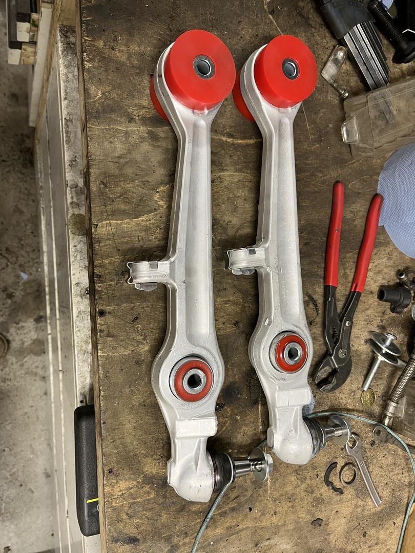

    Takaa purin irti oikeestaan kaiken, osat menee hiekkapuhallukseen ja kasataan uretaanipuslilla ja uusilla varsilla ja alustalla, BC:n meinasin tähän laittaa..
    Edestä joutuu vähä levyjä purkamaan ja pultit käyttää hapon kautta ja sinkki päälle, levyt on melko karun näköiset mutta eiköhän niistä ruoste katoa parin jarrutuksen jälkeen.
    maalarin kanssa ollaan käyty läpi vähä tilannetta ja sinne pitäisi toimittaa konepelti, lokasuojat,helmat kaikki luukut, puskurit. Loput maalataan sittenkun auto käy ja kukkuu. Väri pysyy samana..

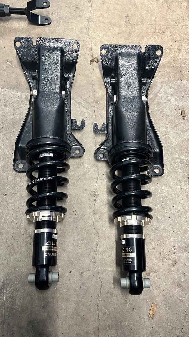

          Vähä päästy eteenpäin, ostin tuossa puhalluskaapin ja vähä kokeilin mihin se pystyy, ihan pätevä laite mutta alustan osia en sillä ala hieroo vaan vien ammattimiehelle ja saavat samalla maalata mustaks kaikki..
          maanantaina olisi tarkoitus viedä, ja sit tilaan teräspunosletkut eteen ja taakse.

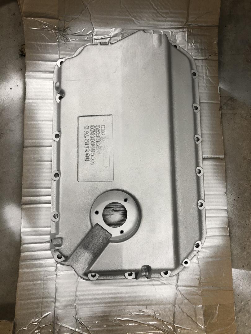

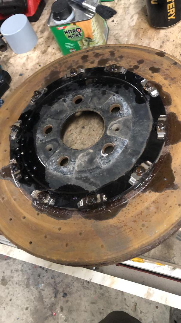

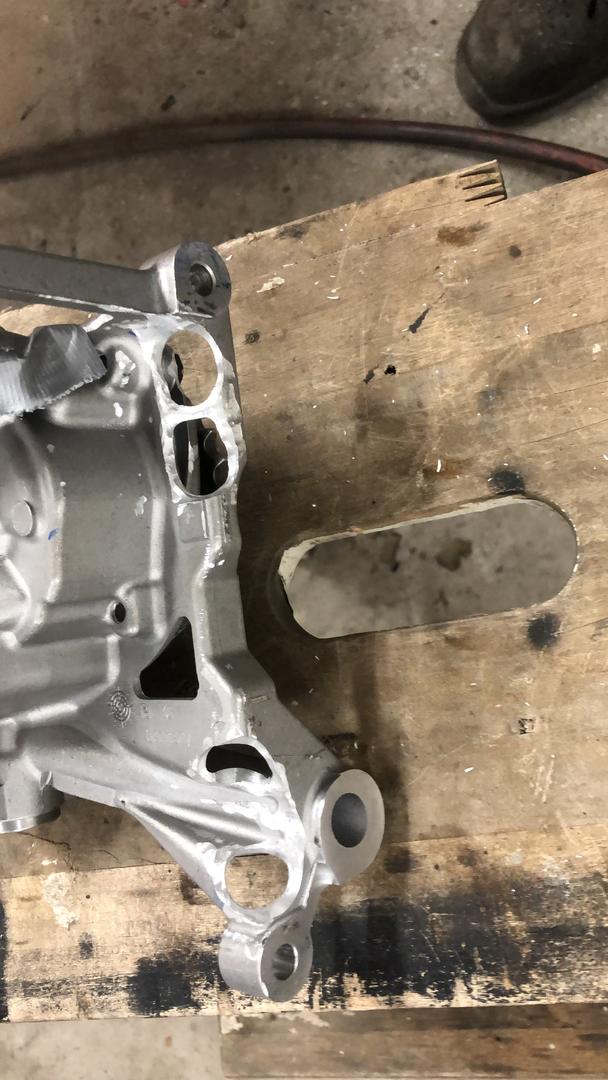

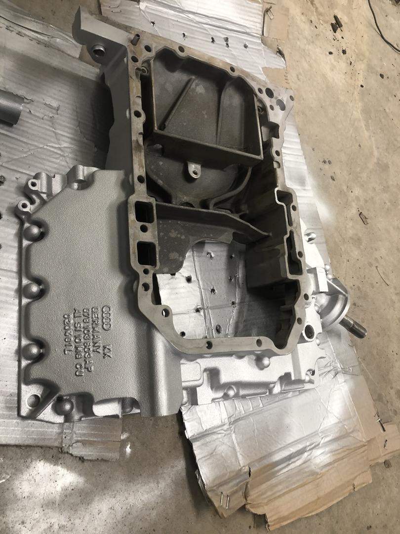

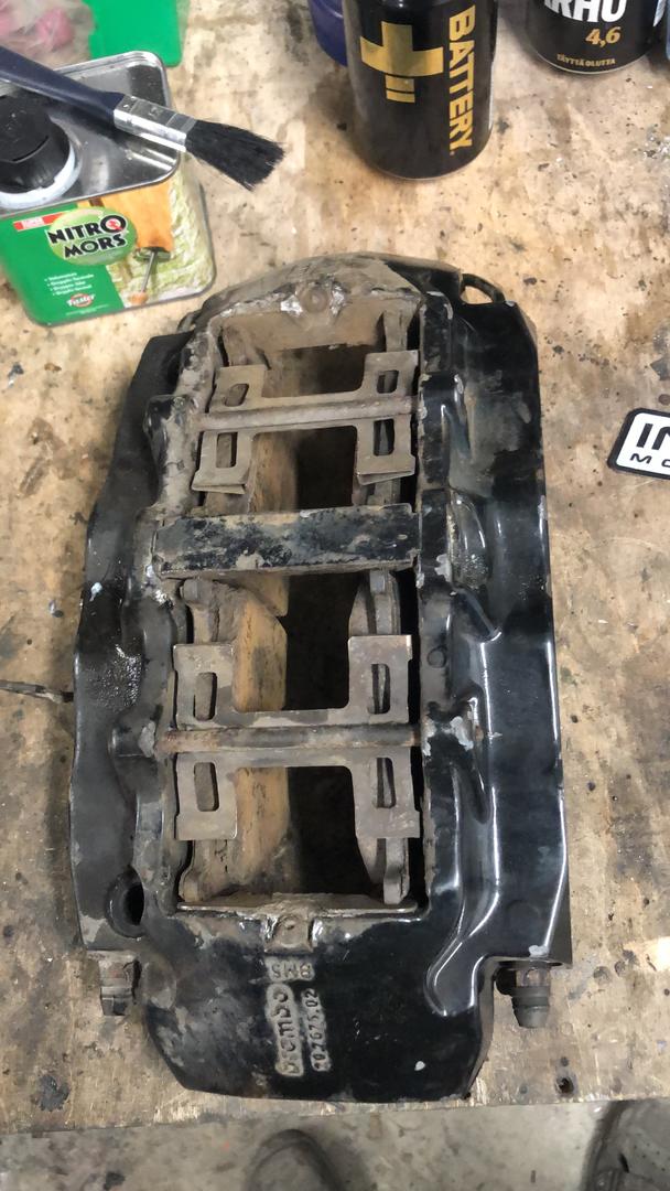

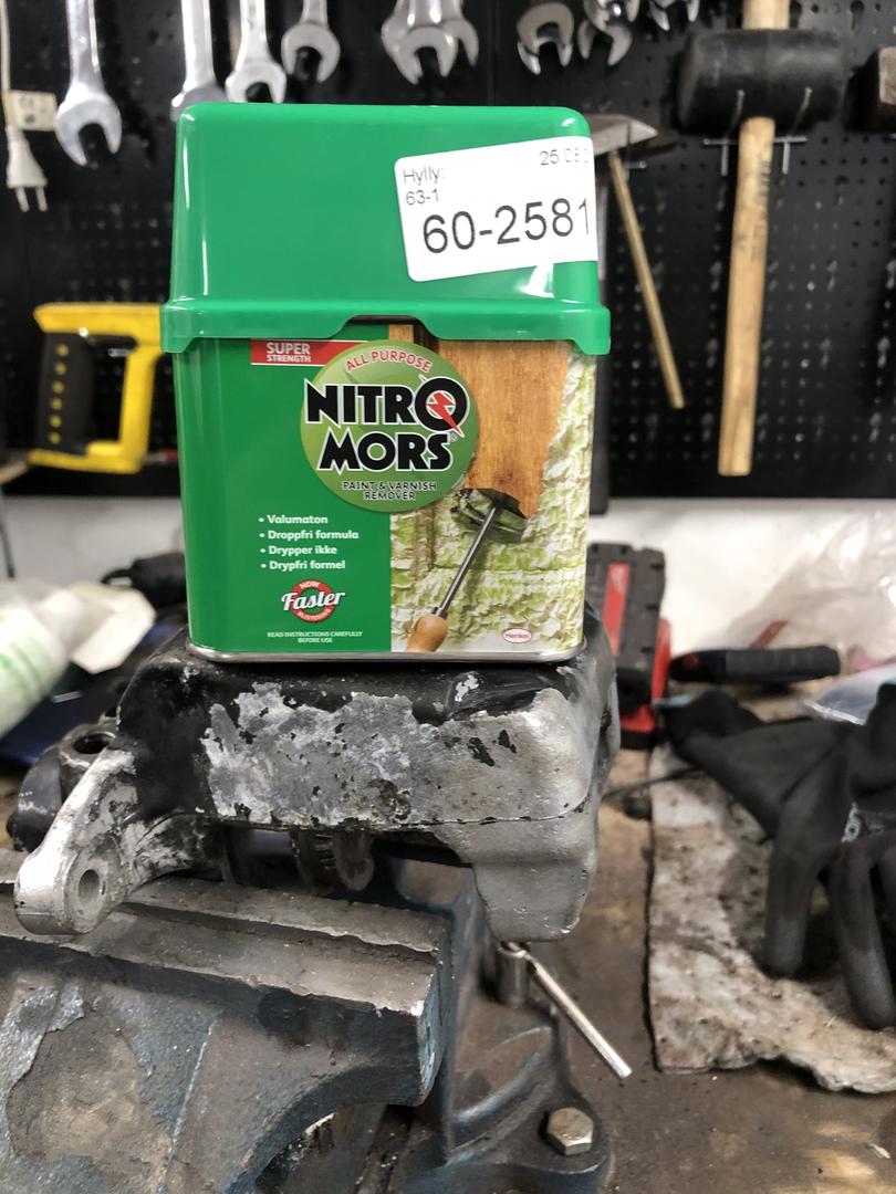

                  Nojoo, tänään tuli puhallettua vähä lisää, satuloissa oli maali todella kovaa kiinni eikä tosta nitromorssista paljo apua ollut, se aine ei ole kyllä enää samaa mitä on ollut joskus aikanaan. Iha täyttä kuraa.. siinä kun annoin nirton vaikuttaa satuloihin niin puhaltelin yhden öljypohjista kokeeksi ja siistihän siitä tuli...

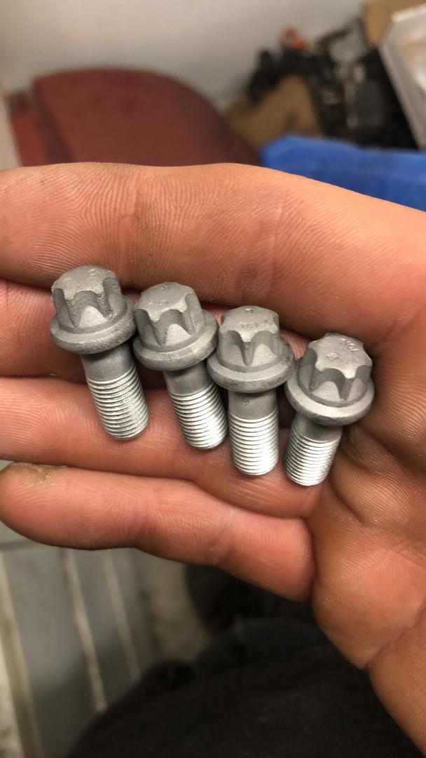

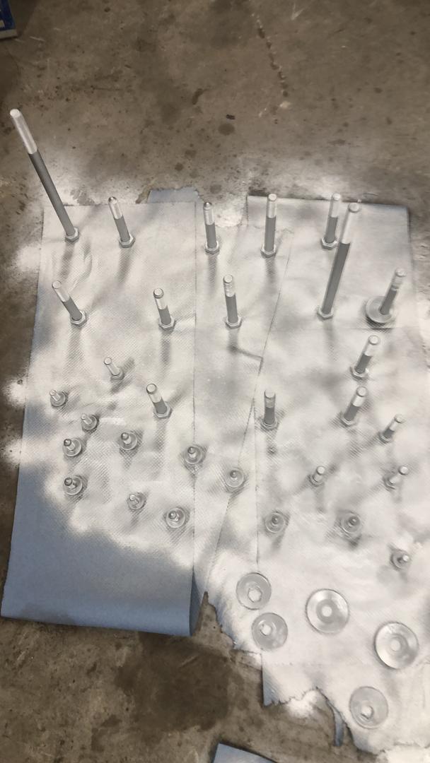

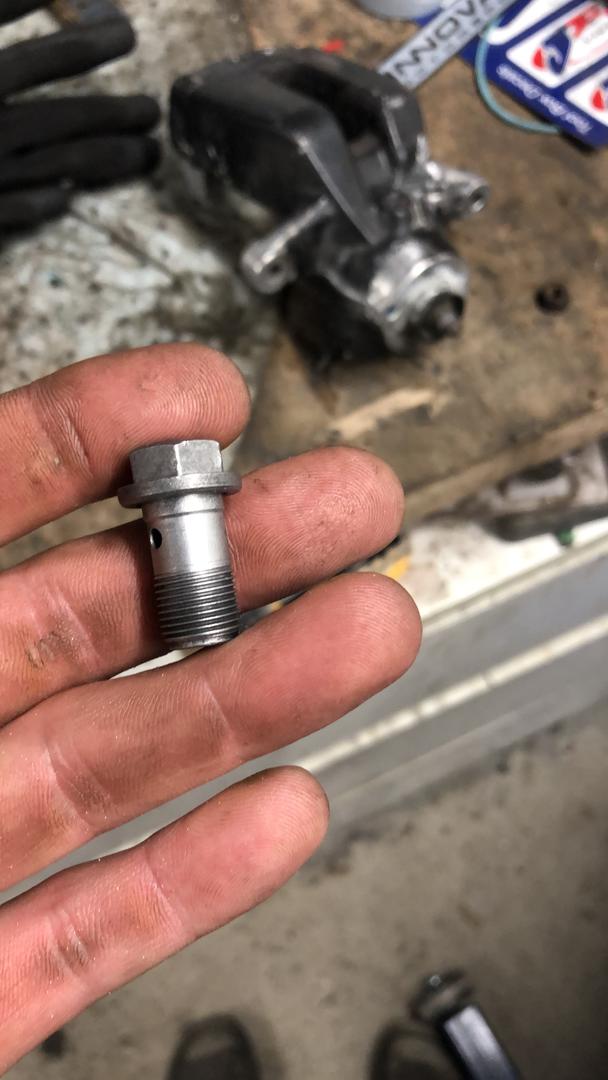

                  pultteja tuli laitettua vähän lisää hapotukseen, annetaa vaikuttaa huomiseen sinkki päälle ja ovat kun uusia..

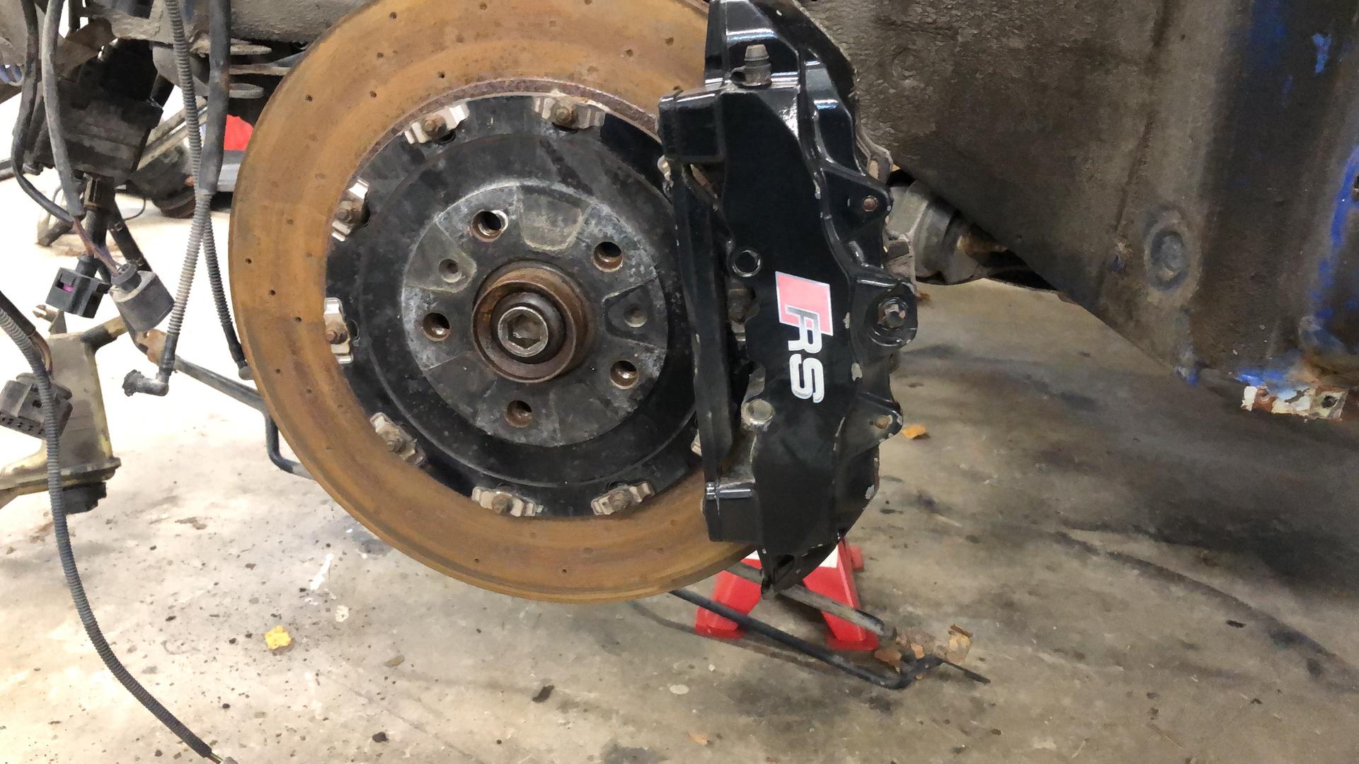

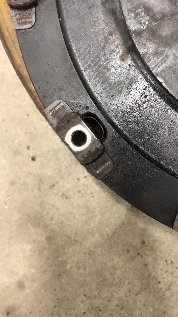

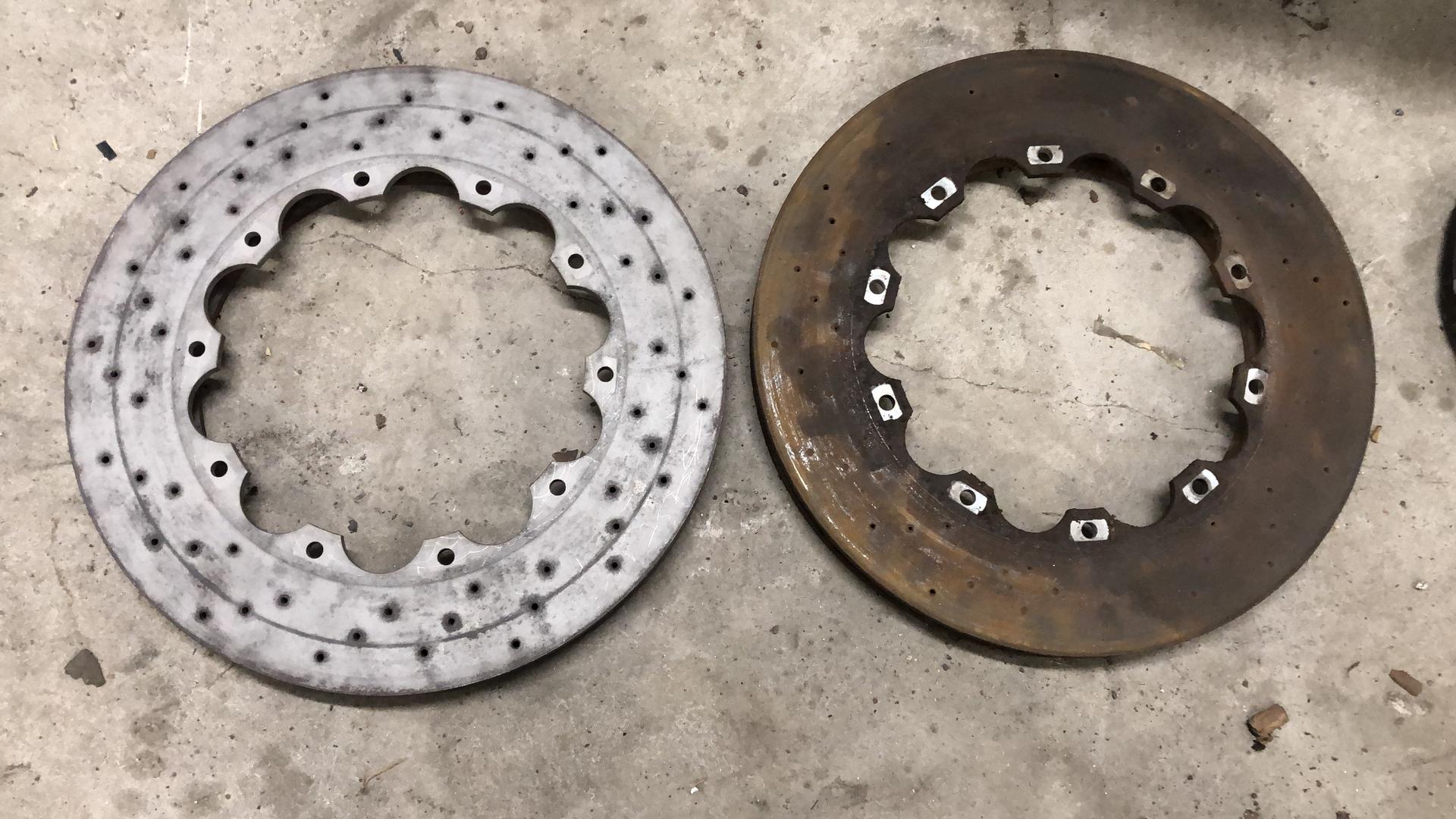

                  etulevyt ja satulat purin irti, tuossa vähä mietiskelin että onko noi levyt kelluvat kun tuntuu olevan yhtä puuta toi hattu, joko ne on jumissa tai sitte ei ole kelluvat.. rs6 levyt taitaa olla kyseessä

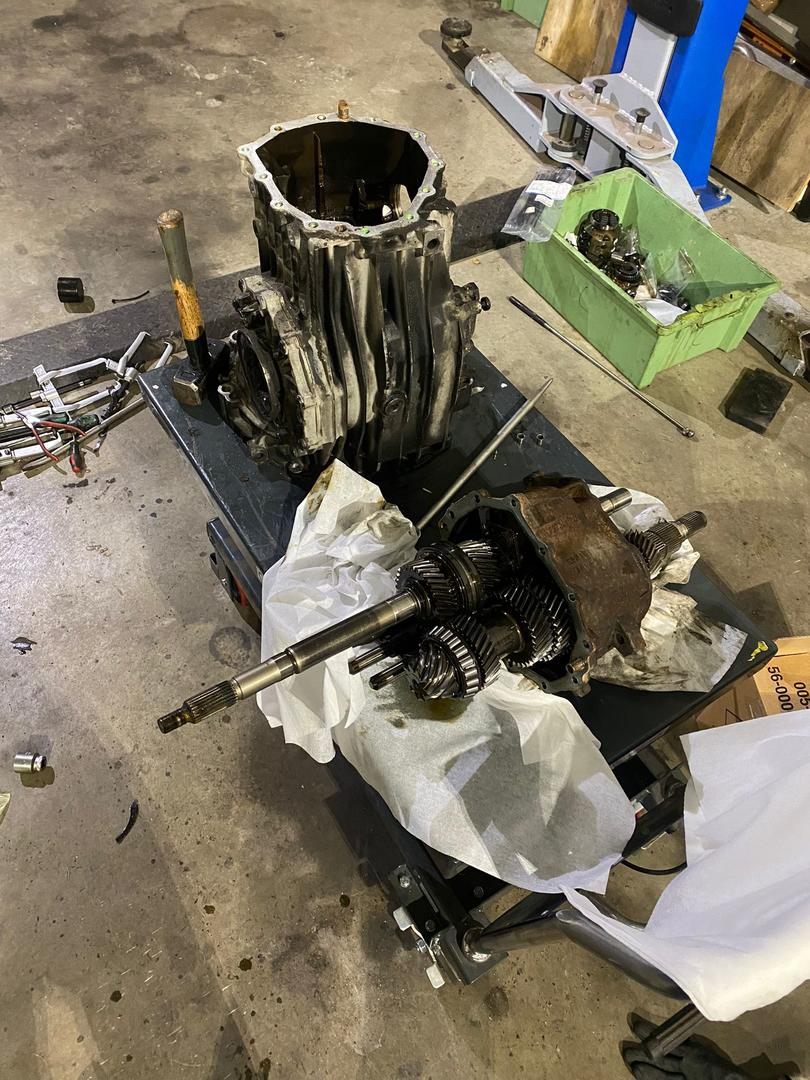

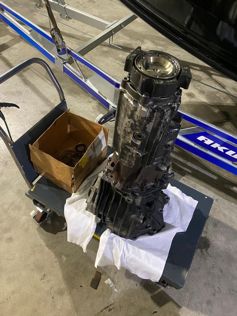

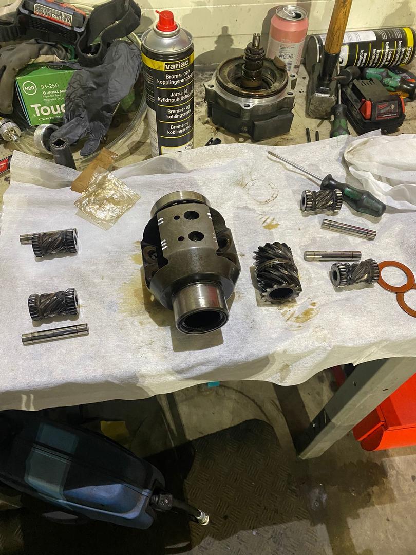

                  vaihdelaatikon kärräsin kaverille jhm synkkien vaihtoon ja keskitorseenin muokkaukseen..

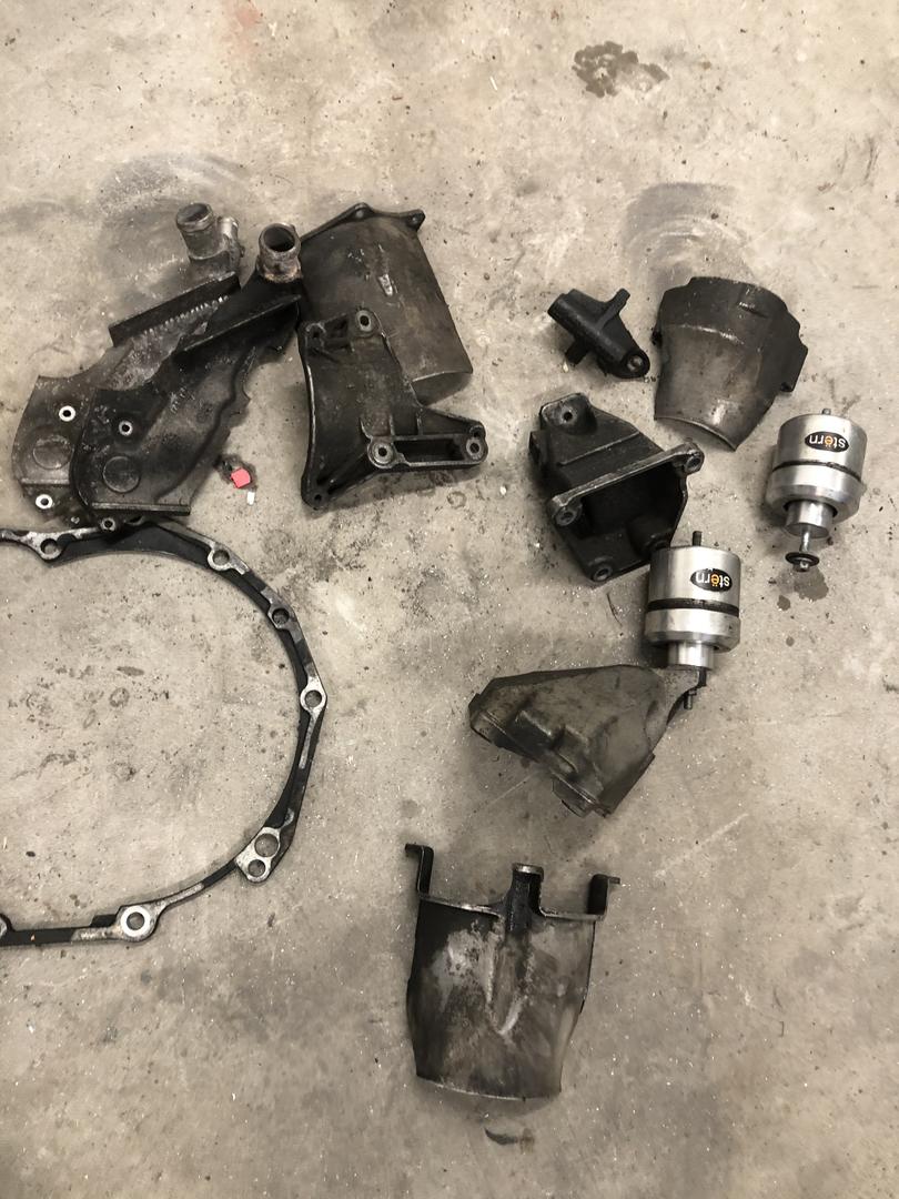

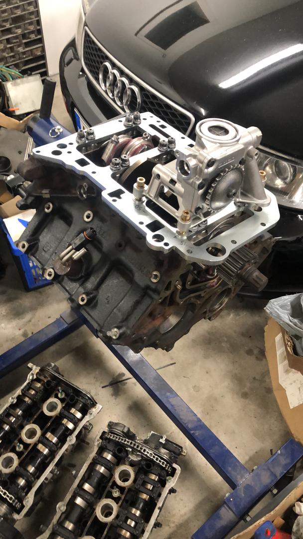

                  öljypumppu pitäisi vielä muokata että saapi paikalleen ja öljypohjat kiinni..
                  pakosarjat pitäs tilata tunerilta että päästään sovittamaan ahtimia paikalleen, tähän meinasin käyttää tuota rikkinäistä lohkoa..

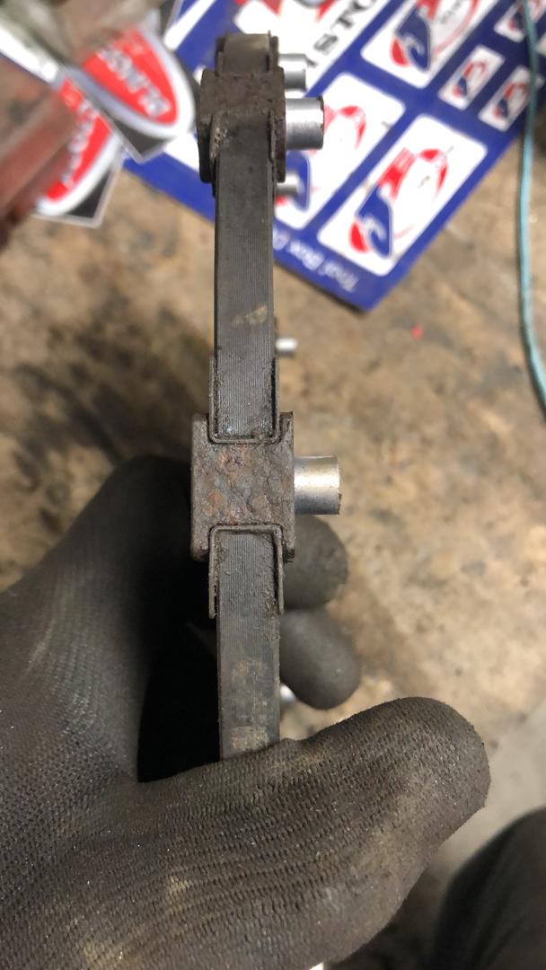

                    Näyttää ihan rs4 b7 jarruilta?
                      On niitä rs4 b7:ssakin, ja rs6 ja jossai lamboissa ainakin..
                        On, mutta levyt on erilaiset RS6:ssa. Satulat on samanlaisia, paitsi RS6 satuloissa on lisäjäykisteet, ja offset on erilainen.
                        Tuossa kuvassa näkyy ne jäykisteet.
                          Tuosta levystä en sen enempää tiedä muutakun että ex-omistaja sanoi muistaneensa ostaneen rs6 levyt tähän..
                          myös minun satulassa on tuo jäykiste, jos meinaat tuota mikä on satulan takana..
                            Mikäs tän jäykisteen tarkoitus on? rs4 satulassa oli muistaakseni valmiit paikat kierteellä jäykisteelle?

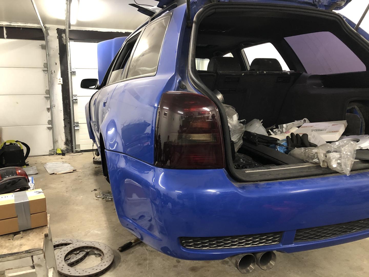

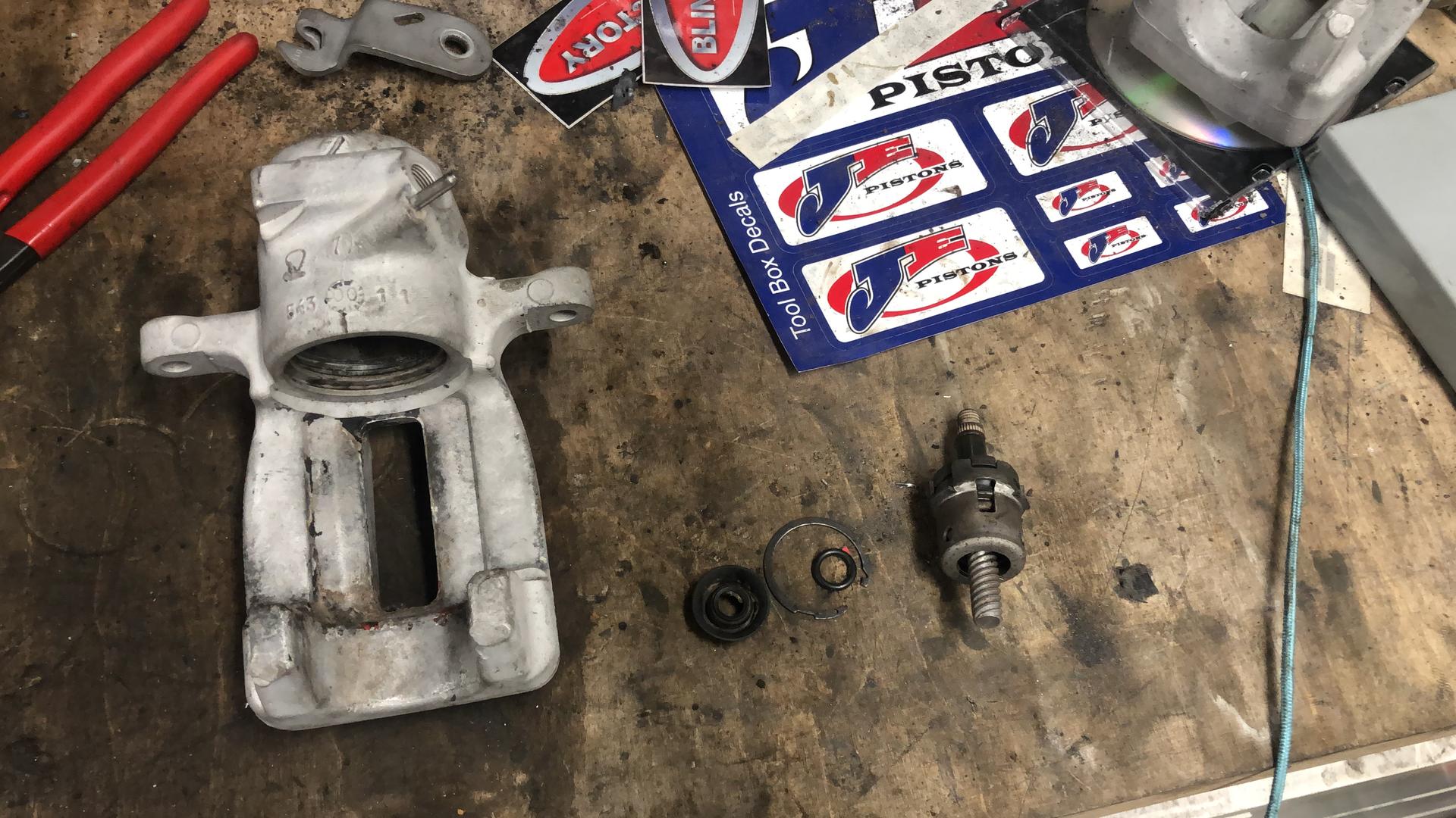

                              takajarrusatulat purin kokonaan osiin että sain kaikki liat putsattua pois ja kivempi maalata.. myös vähä pultteja puhaltelin ja tuunailin, alotin myös etulevyjen puhalluksen, ajattelin puhaltaa ruosteet pois ainaki tosta keskiön alta..
                                Sulla on B7 RS4 levyt ja RS6 satulat. Liekö sitten satulan offsettia muutettu koska suoraan ne ei sovi. RS6 levy ei ole irtonaisella keskiöllä.
                                En tiedä miksi siellä on se jäykiste, kai Ronsussa satula on kovemmilla.

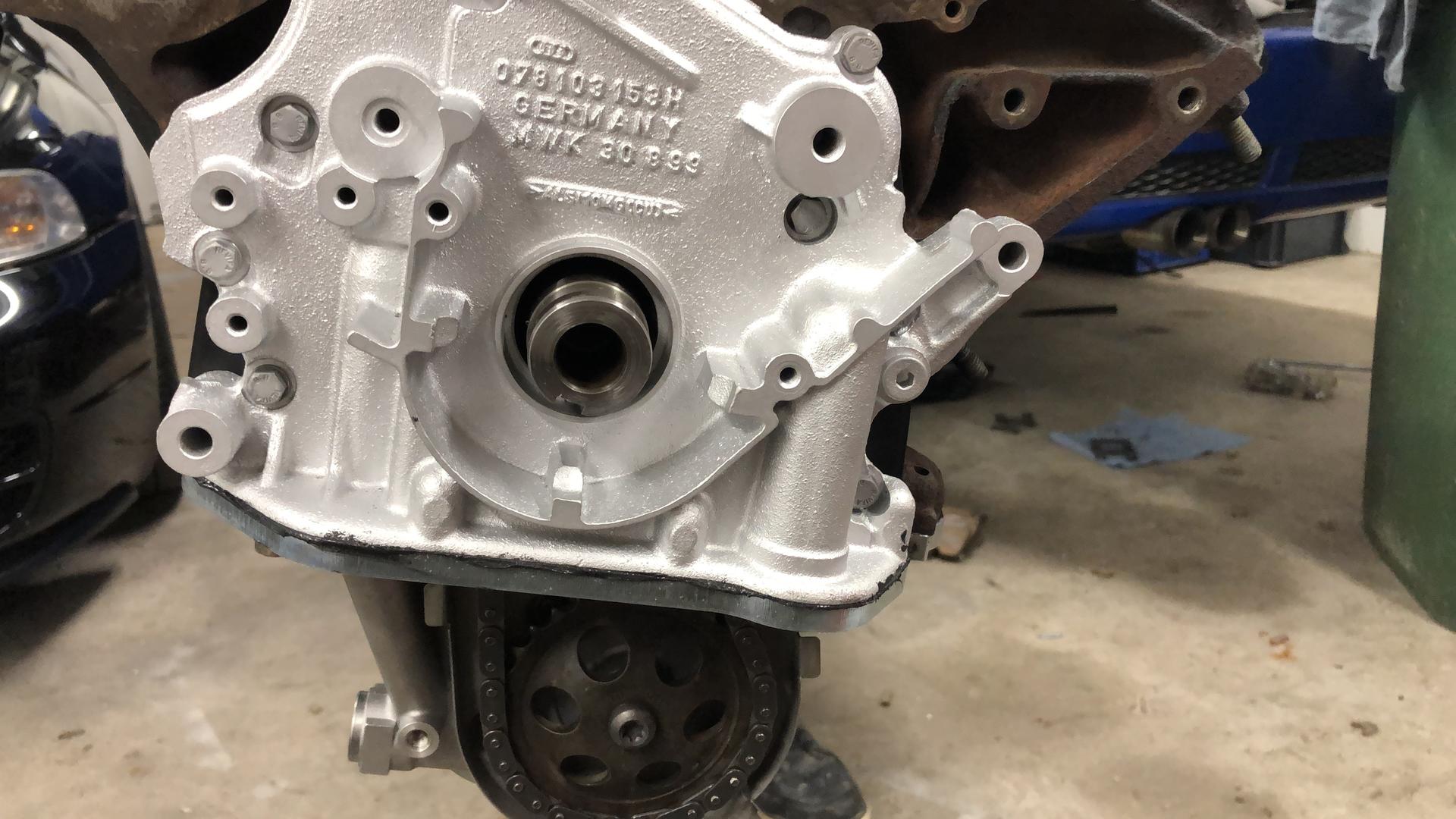

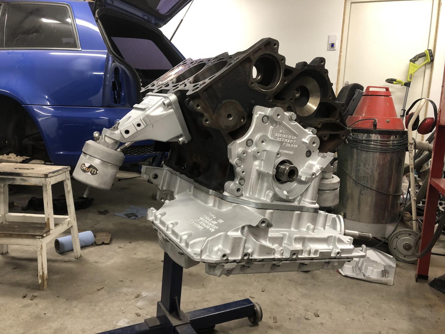

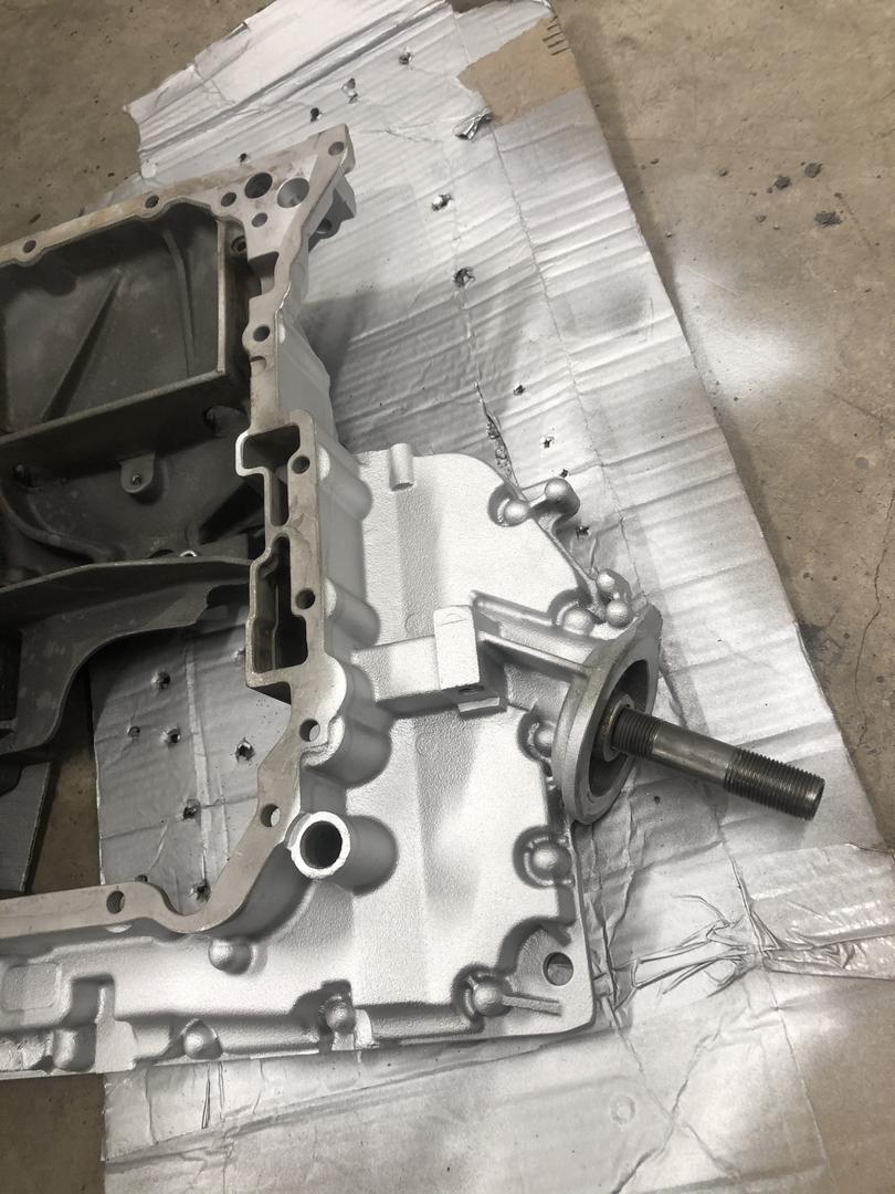

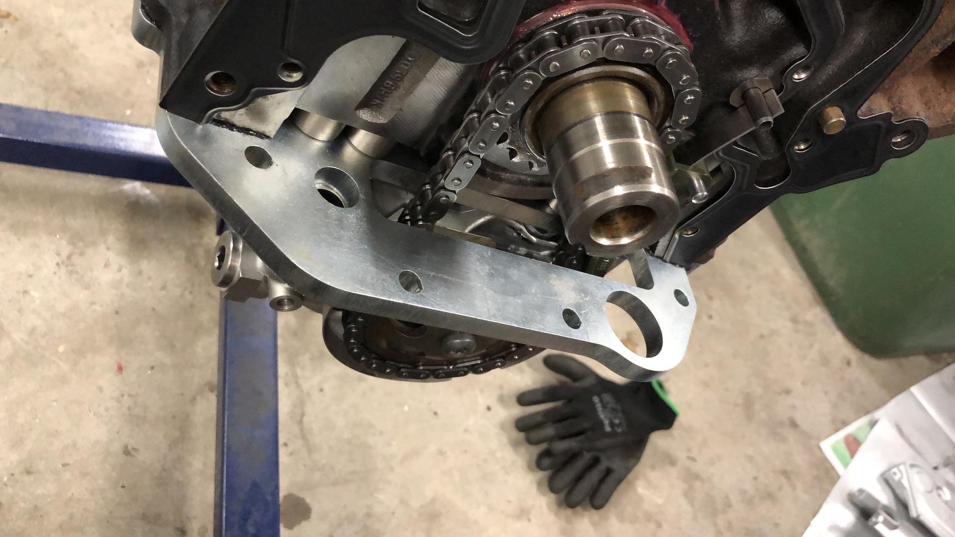

                                    Tänään sain puhallettua toisen ö-pojhan ja samalla siinä innostuin kokeilemaan miten levyistä ruoste lähtee, ihan jees lopputulos.. öljypumpun modasin loppuun, korsetin pultit tulee tuossa eteen jotein snurralla oli tehtävä tilaa sinne.
                                      Tämä voi olla ihan äänenhallintalaite jotain värinöitä vastaan. RS3 8V satulassa on sellainen lisäpunnus vastaavassa paikassa oletettavasti samasta syystä.
                                        Aaaah ok, no kitisköön rauhassa sitten. :)

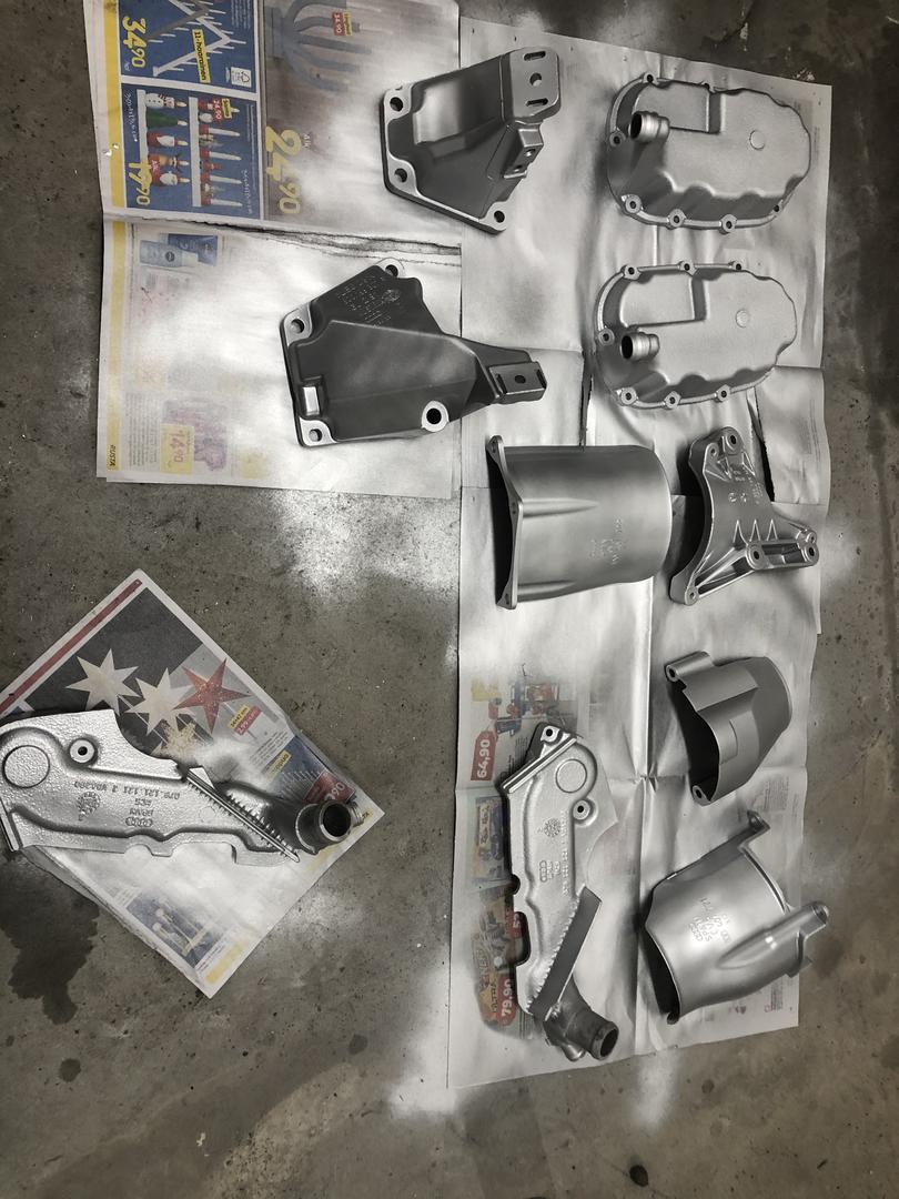

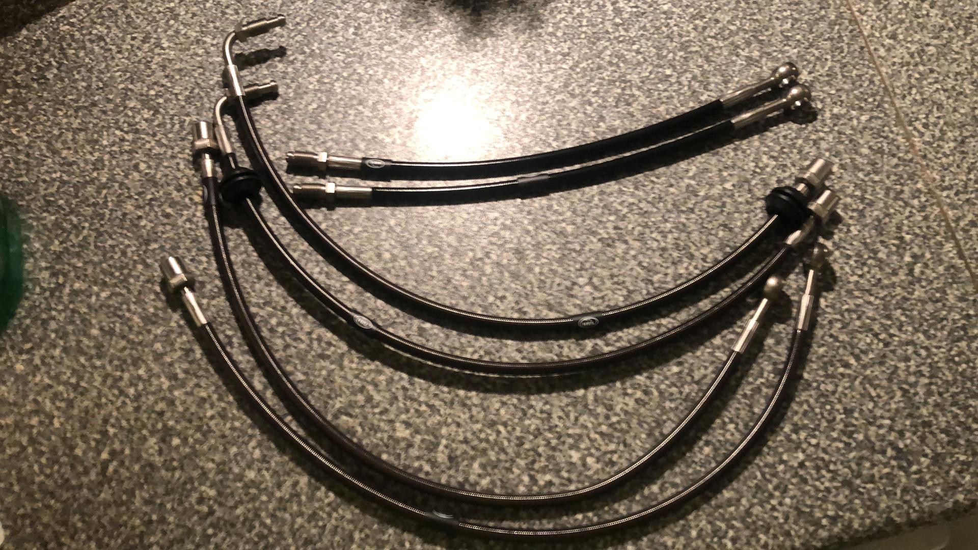

                                          Tässä loppuja koneen tiivisteitä odotellessa puhaltelin ja maalailin vähä lisää koneen osia, etulevyt sain kasattua ja niistähän tuli ihan Ok pelit vielä. Teräspunosletkut jarruille saapu myös,
                                          mallia carbon ja Porvoon mittaletkusta,

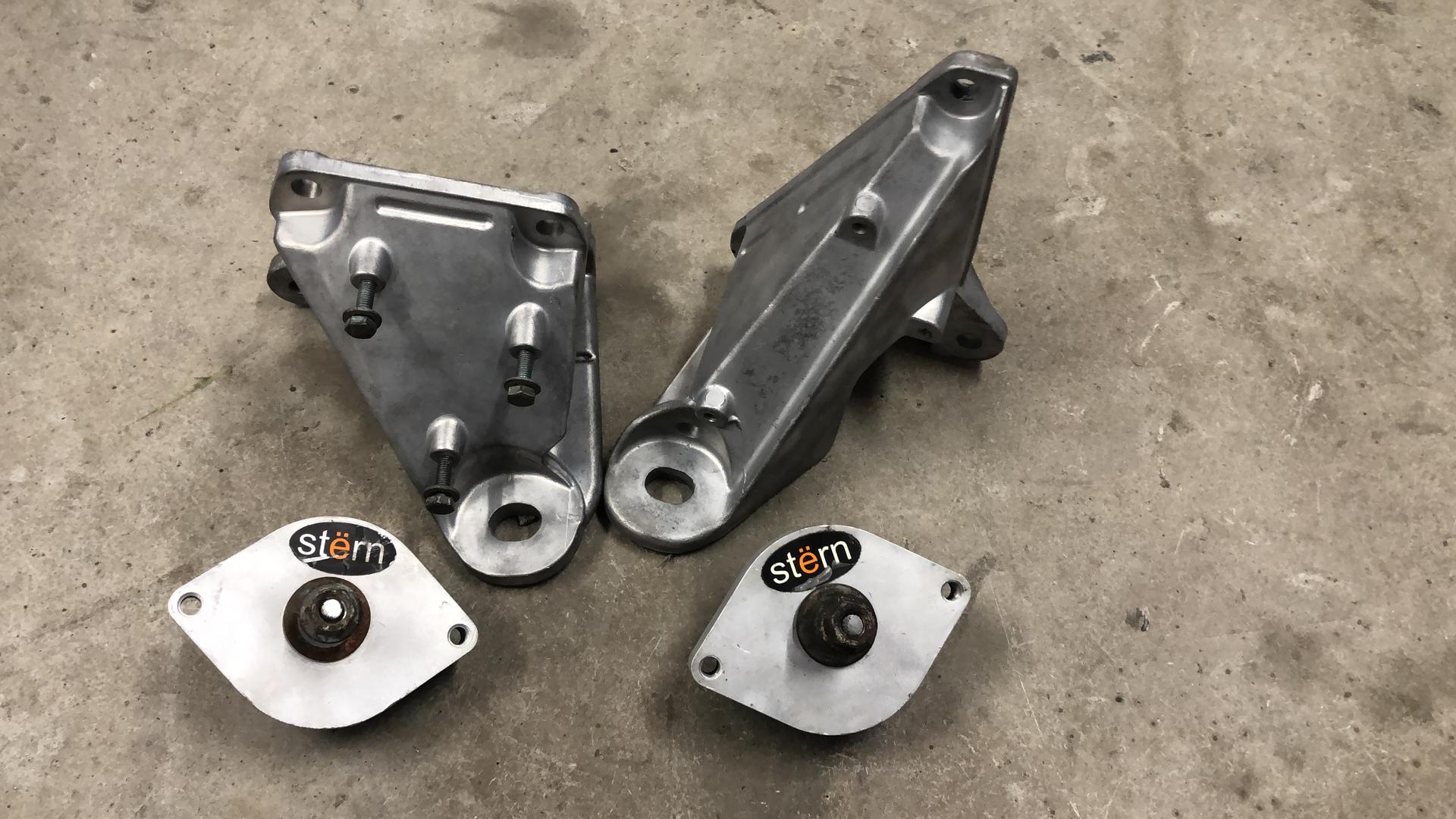

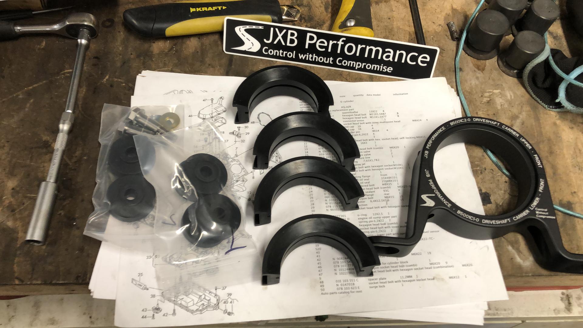

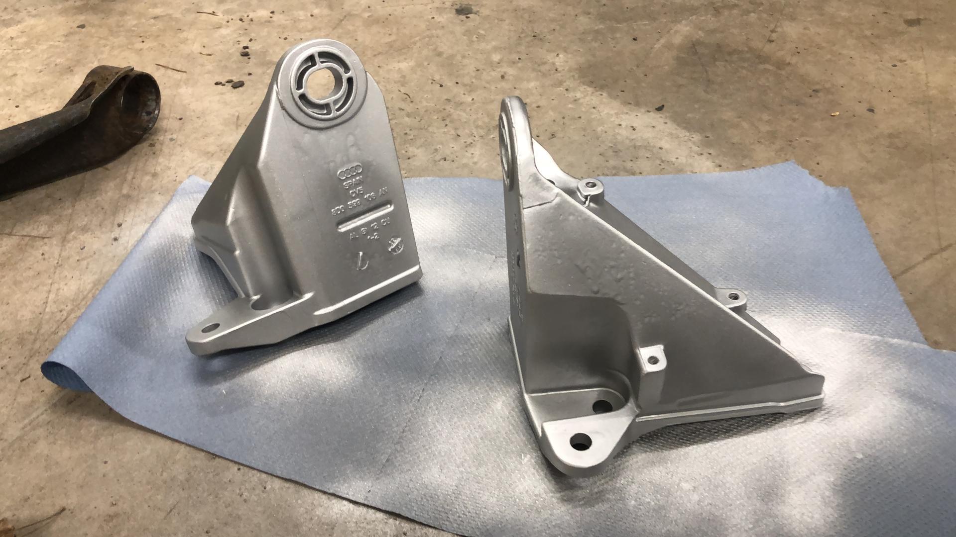

                                          jxb kannattimista hoidin kimppatilauksen ja siinä samalla otin itselleni myös..

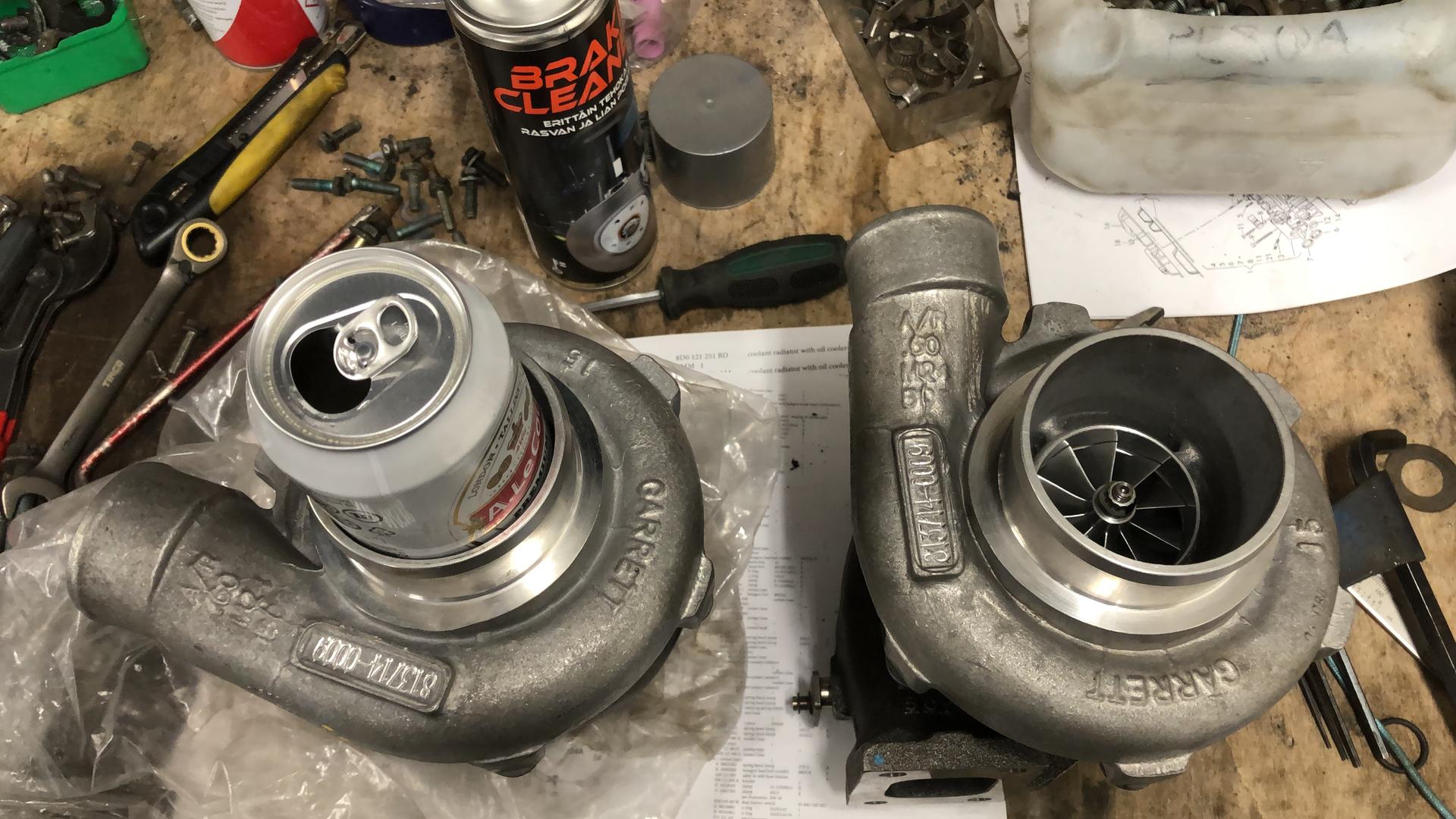

                                          Kun alustan osat saapuu maalaamosta niin aletaan sovittamaan turbojen sijaintia kohdaleen, tästä sitte tulee kuvia ja tietoa jonku verran jos joku muukin tuohon hommaan meinaa ryhtyä. Tunerilta ilmeisesti saa pakosarjoja tilattua ilman laippaa vähän halvemmalla, täytyy vielä sieltä kysellä sähköpostilla varmistus tähän..

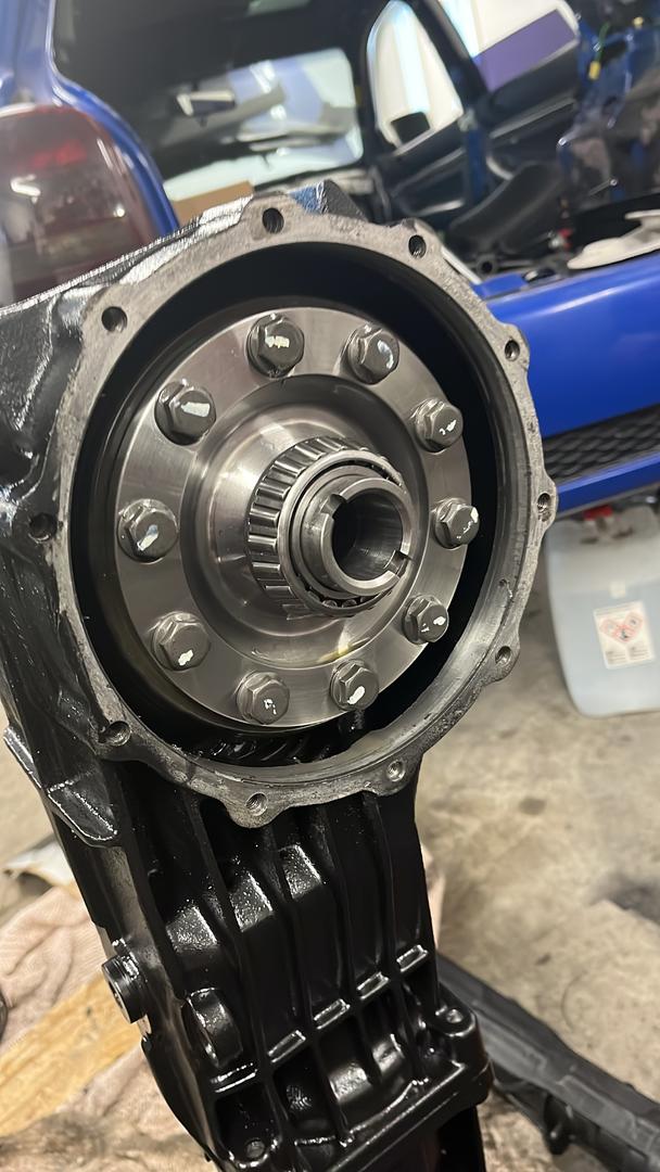

                                            Alakerta olis nipussa, myös vaihdelaatikko on kasattu ja tarvis hakea takas..

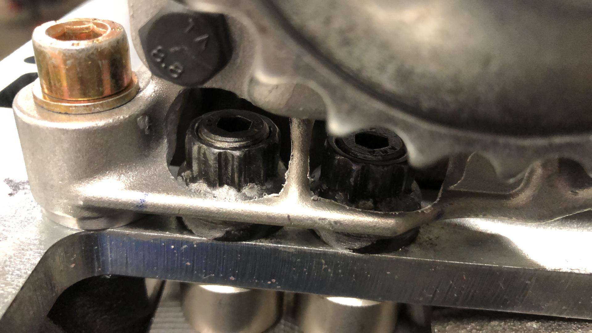

                                            korsetti toi pikkasen ongelman ketjunkiristimen asennuksessa, paikalleen saanti vaatii tapin irroituksen johon kiristin tulee kiinni.. onneksi oli yksi uusi tappi hyllyssä..

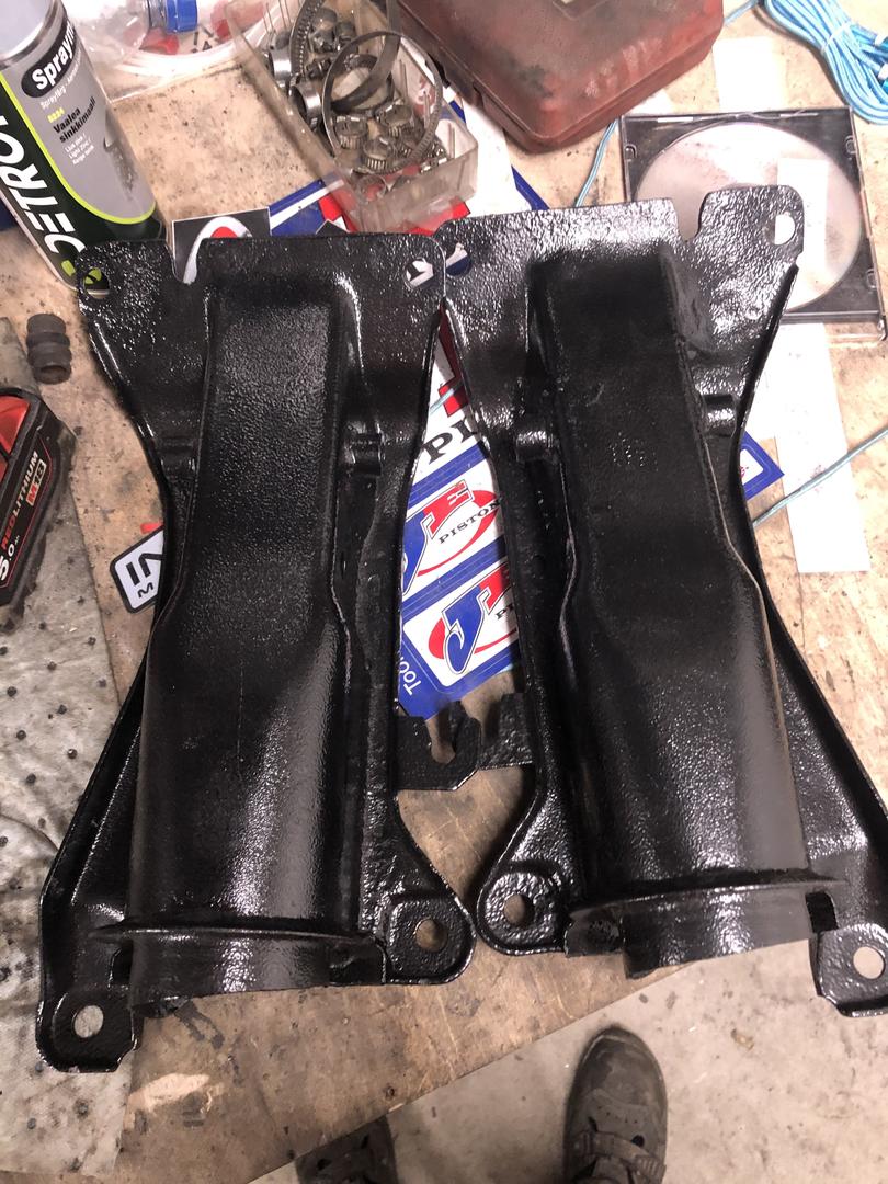

                                              Alustan osat saapu vihdoin puhalluksesta ja maalauksesta, pääsin lyömää puslaa kiinni ja alustaa vähä nippuun. Sitten löytyi stasis lukkoperä (koko paketti) joten ajattelin että lunastetaan pois ja lyödään kiinni..

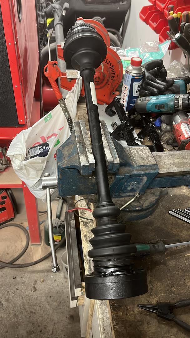

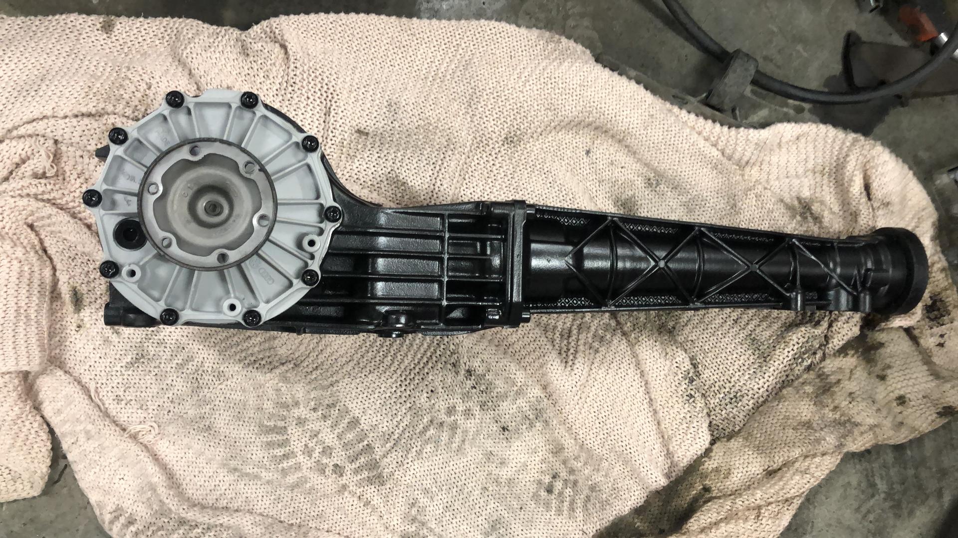

                                              kardaani kävi tasapainotuksessa ja samalla laitettiin uusi laakeri, sekin on nyt viimesen päälle..

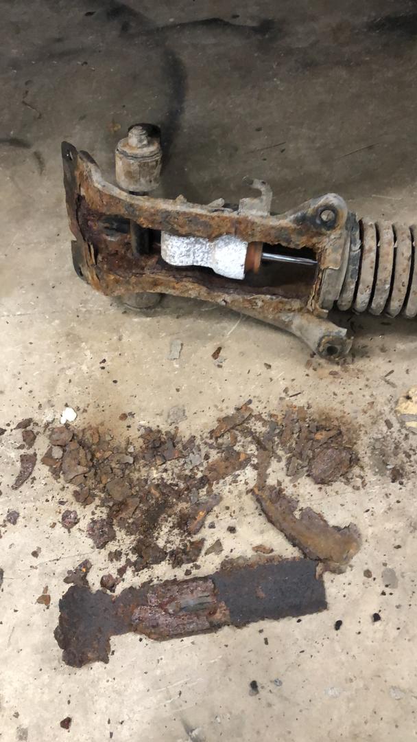

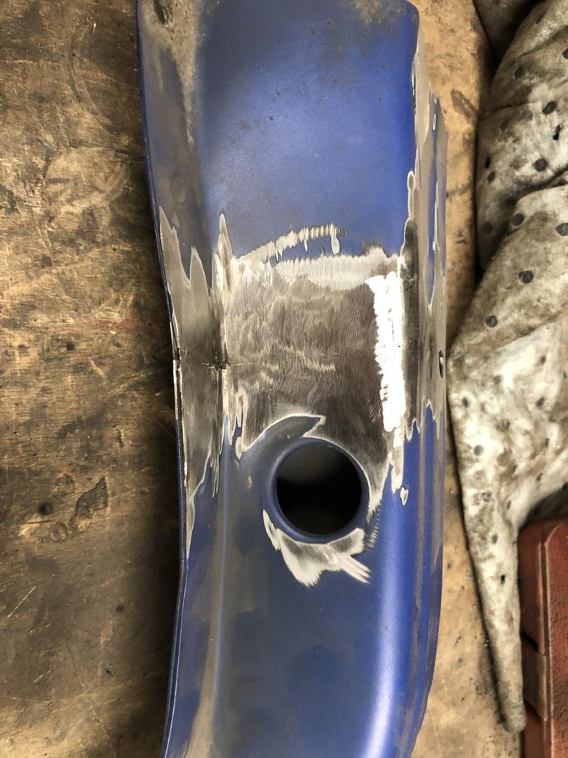

                                                Aluks ajattelin olla kattomatta sisälokasuojan sisään ja löydä alusta vaan nippuu, sitten mietin että kysessä sellanen auto että kurkataan mitä löytyy ja löytyhän sieltä.. ei auta ku alkaa hioo ruosteet pois ja maalailla uuteen uskoon…
