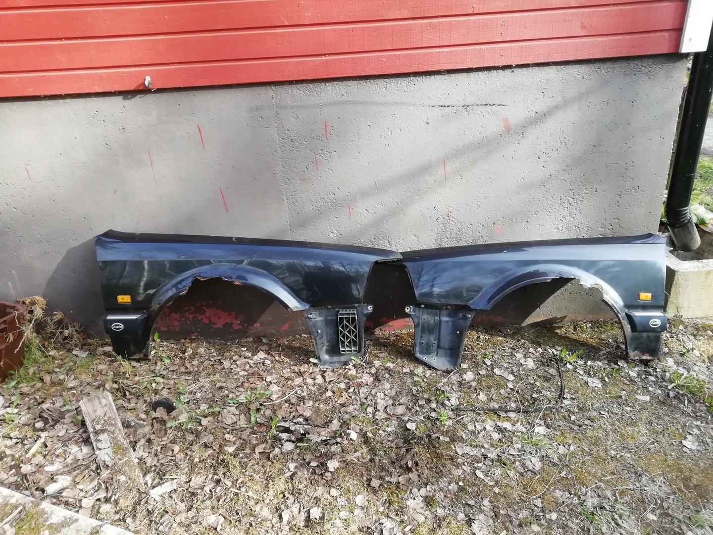

    ​​​​​- Etulokasuojat. Kaaret on yhtyneet happeen. Alkavat olla pelastamattomissa joten ostoilmoitus roikkuu ostetaan osiossa. Uusiakin taitaa saada ainakin lasikuituisena.

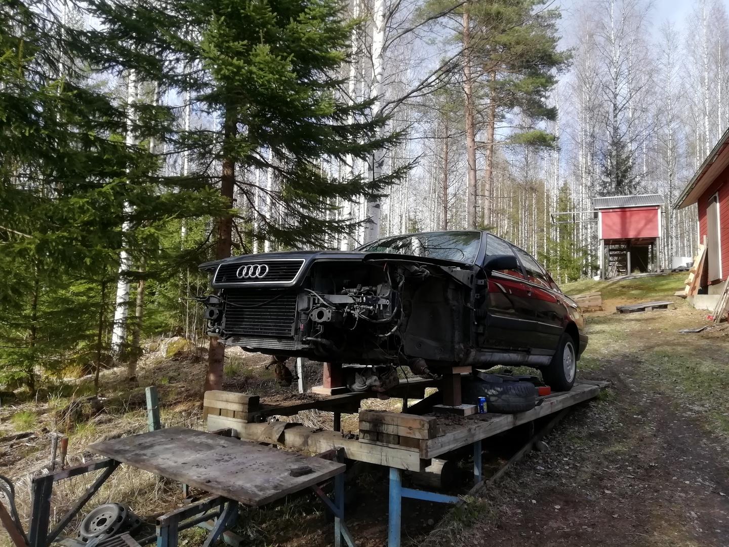

          Päivä kaksi takana näpertelyä tämän kanssa.
          Edestä on alatukivarret, tolpat ja vakaaja irti.
          Etuapurunkoa en vielä irrottanut.
          Vähän siinä ja siinä että vaihdanko tukivarsia. Puslat apurungon päähän ja vakaajaan toki mutta pallonivel oli ihan hyvässä kunnossa.
          Kyselinkin tätä jo parilta suunnalta mutta dokumentoidaan tännekin.
          Eli käykö tähän typ44 tai C4 alatukivarsi? Jos on ihan V8 spesifi osa niin taidan kunnostaa noista nykyisistä. Jos käy kansanmalleista niin sitten saatavuutta on ja voisi uusiakkin.
          Vetarin ulommat kumit vois vaihdella kun ovat niin höpöttimellään nytten. Toinen on rikkikin. Ja raidepäät saivat vasaralta rakkautta joten ne vaihdan myös.

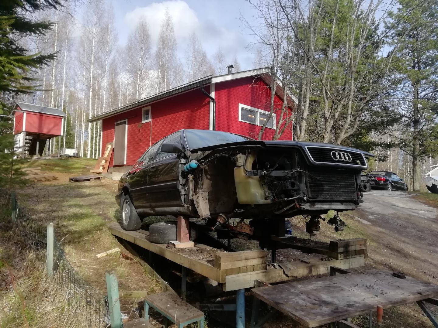

          Myös etupuskuri ja nuo ruosteiset lokasuojat lähti irti tänään. Melko suoraviivaista tekemistä mutta kyllä on paljon kaikkia piiloruuvia ja mutteria keksitty. Tuossakin asiassa on kehitys kehittynyt ja uudemmista lähtee asiat paljon vähemmällä ihmettelyllä irti.
          Tuossa kun on lampun pesimet edessä ja pyyhkijät. Onko se korinvärinen lampunaluslista kans D11 kohtainen vai onko satkussa samanlainen. En tahtoisi tuollaisia töröttimiä keulaan ja ajattelin poistaa. Mielellään vaan tekisi poiston niin ettei tärvelisi mitään alkuperäisiä osia. Ja helpommallakin pääsisi jos valmiina löytyy umpinaiset.
          Uusille osillekin taisi löytyä luovuttaja-auto. Pitää keräillä ostoslista ja tehdä tilaus.
          ​​Seuraavana askeleena alkaa keulan osalta ollakin perusteellinen pesu. Sen jälkeen näytän vähän teräslankaharjaa tietyille kohdille. Sitten alkaa kemikaalien kanssa läträäminen. Jotain ruoste stoppia ja alustamassa sudittava noille paljaille pinnoille.
          Ruosteenestokäsittelyistä taitaa olla tyylejä ja suosikki aineita yhtä paljon kuin tekijöitäkin mutta olisiko tähän vinkkejä?
          Lisäksi hoksasin että ihan kaikkea mitä olin ajatellut jauhemaalauttaa ei voikkaan uunittaa. Eli niillekin joutuu itse keksimään korroosiosuojausta.
          Jarrulinjojen tekoa pääsee myös opettelemaan. Ovat melko hurjassa kunnossa. Vielä en ole edes yhtään liitosta koettanut avata. Linjojen liitosten tekoon ja taivutteluun tarttee työkalut hommata tai lainata.
          Pistetään loppuun muutama kuva päivän varrelta ja lopulta.

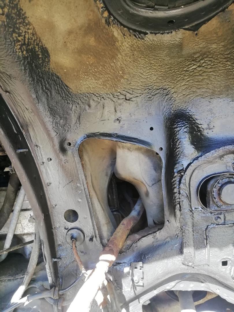

                Oikein mitään järkevää en tehnyt. Ruiskuttelin pyöräkotelon esillä olevat pinnat märäksi Motox tehopesu geelillä ja painepesurista kuumaa vettä perään. Kun ravat oli huuhdottu pois niin tutkin ruosteita. Ei noita oikeastaan paljoa tuolla ole. Vänkärin puolelta on helman pääty kadonnut lähes kokonaan. Muutoin lähinnä pintaruosteita esim hammastangon läpiviennin ympärillä.
                Ruosteille ajattelin reseptiä
                - teräsharjaa rälläkästä ja porakoneesta
                - Dinitrol anittrol
                - Motox ruostepohjamaalia paukkupullosta
                - Dinitrol kiveniskumassaa paukkupullosta

                      Tuosta puuttuu sulkeva pintamaali kokonaan. Omaan laitoin happomaalin pohjalle, sitten hiontavärillä kerrospaksuutta, sen päälle 2K maali, jonka päälle kiveniskumassa, jonka päälle uudestaan 2K maali. Se kiveniskumassa ainakin täytyy sulkea maalilla, muuten enemmän ruostuttaa kuin suojaa.
                      Noilla sihipullomaaleilla tulee aika onneton kerrospaksuus, joten kovin kestävää pintaa niillä ei aikaiseksi saa, vaikka tekisi mitä.
                      Oma reseptini oli aika työläs, mutta kohtuullisen toimiva, kun taitaa olla jo lähemmäs kymmenen vuotta siitä kun helmat maalailin ja ei niitä ole tarvinnut kuin yhdestä tai kahdesta kohdasta tuon jälkeen vähän paikkamaalata, vaikka auto on ollut ympärivuotisessa ajossa. Helmat on siis noilla parilla pienellä paikkamaalauksella edelleen virheettömät.
                        Ylempi resepti varmasti toimiva maalauksen suhteen. Paukkupulloja en kyllä itsekkään suosittelisi. Lisäisin vielä, että jos ruostetta vähänkään paksummin niin teräsharja laikoilla ei kaikkea saa millään pois. Kaikista parhaaseen lopputulokseen pääsenee, kun käyttäisi hiekkapuhallutuksessa sen verran, että saa ruoste täplät pois.
                          Täytyy tunnustaa että tuo paukkupullo oli vähän aivopieru. Jotenkin en ole sisäistänyt vieläkään että meillähän on kompura eli paineilmaa ja jopa maali ja massaruiskuja ihan omasta takaa. Miksi siis käyttää ponnekaasuaineita kun muitakin on saatavilla.
                          Ruostetta ei ihan hirveesti ollut, vähän pinnoissa siellä täällä.
                          Oli sellainen pikkurälläkkään käyvä teräsharja, joista ne hapsut oli kiedottu sellaisiksi tuubeiksi. Sillä jyryyttelin kunnes ruosteisilta alueilta pelti kiilteli.
                          Päälle vetelin pensselillä Rust Stoppia. Se kun aikansa muhi niin pelti alueet muuttui mustiksi.
                          Siihen päälle penslasin ruostepohjamaalia.

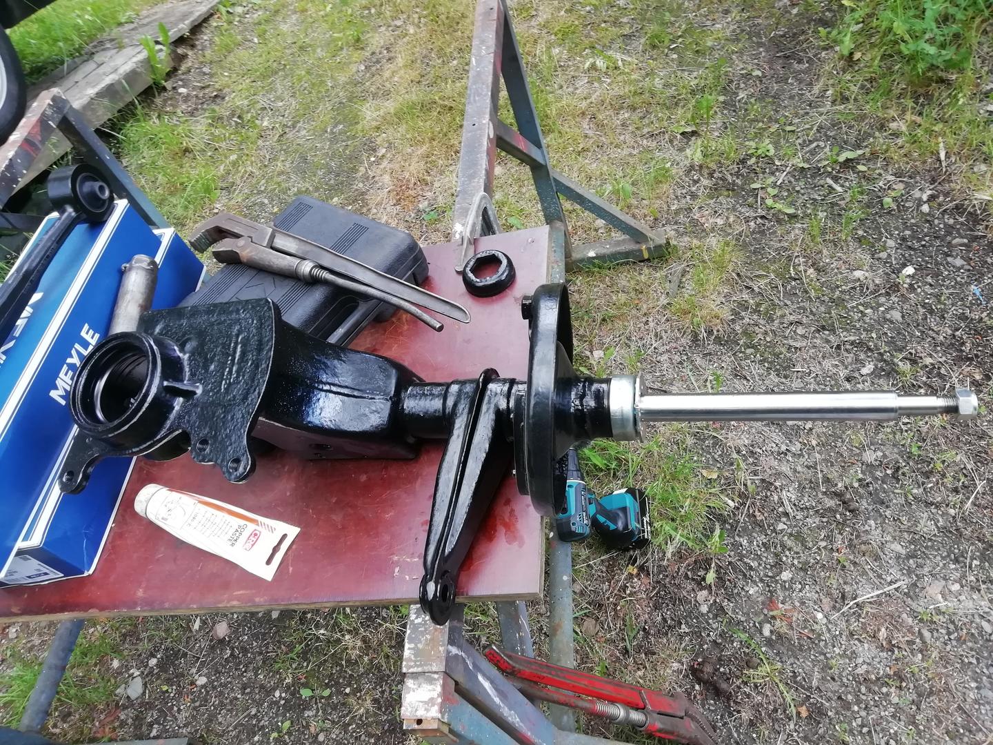

                            Tolpista räpläsin vanhat iskarit, jouset ja laakerit pois. Kiinnikkeiden ruuveja ei jaksanut edes yrittää auki vaan rälläkän hiomalaikkalla availin. Apurungon irrotin myös ja pesin sitä sitten tuolla meidän köyhänmiehen kuumavesipesurilla. Kun enimmät ravat oli huuhdottu pois niin heitin osat peräkonttiin ja vein työpaikan naapuriin. Siellä olisi sitä nopeasti lentävää hiekkaa ja pulverimaalia tarjolla.
                            Navat kun oli irti niin niitä käytin sorvissa. Otettiin ulkokehältä tavaraa pois niin paljon että mahtuu kivasti levyjen sisään.

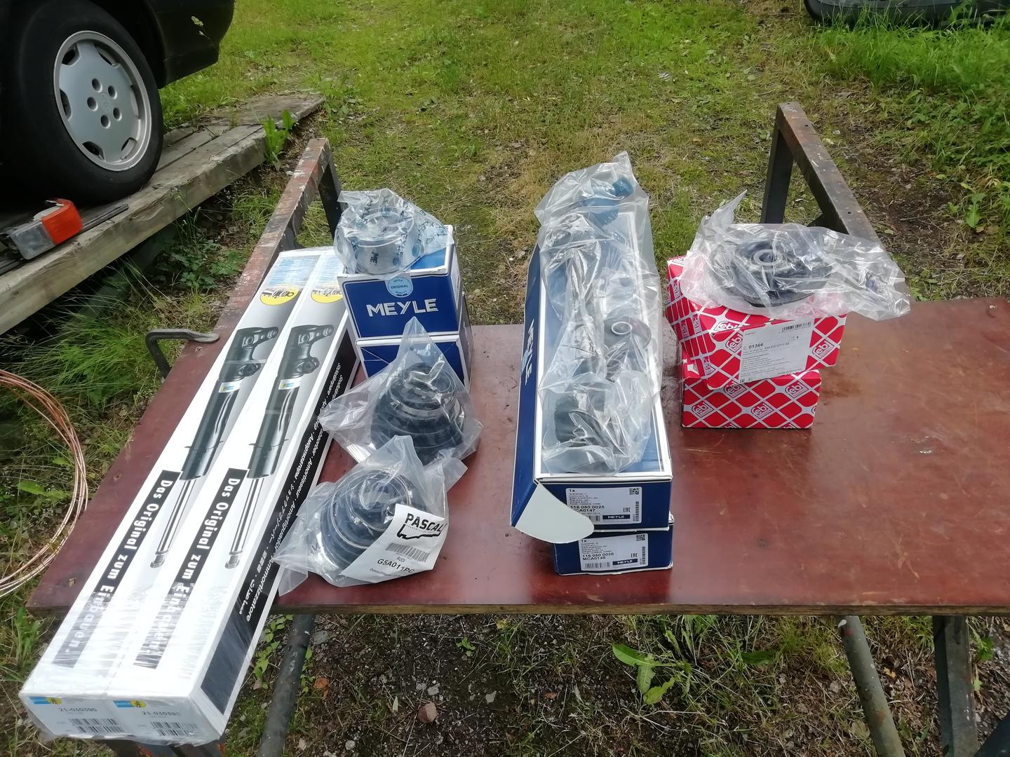

                              Tänään tuli osia vähän sieltä ja täältä.

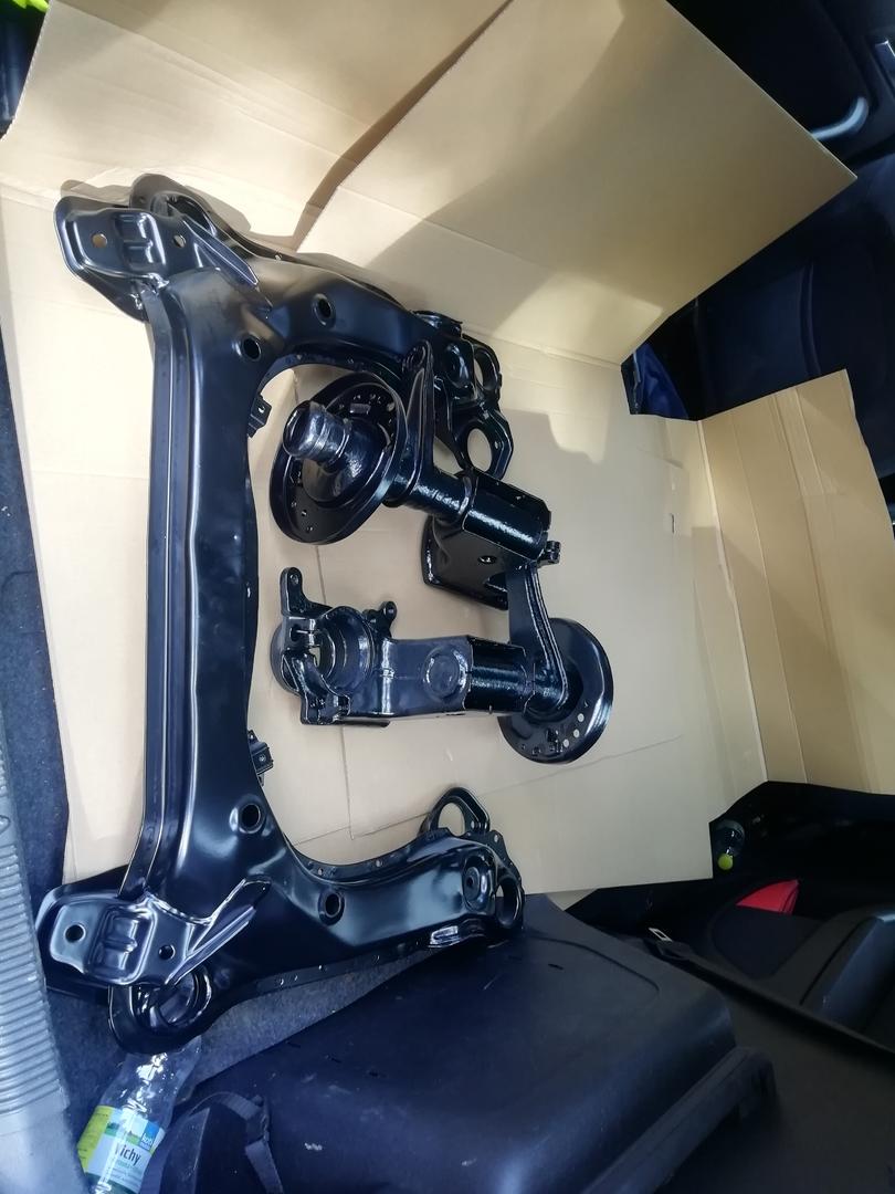

                              Etutolpat ja apurungon sain pulverista. Kyllähän ne siistiytyi.
                              Sparetolta saapui kuorma. Bilsteinin iskarit. Meylen tukivarret ja pyöränlaakerit. Febinlaatikossa iskarien ylälaakerit ja lautanen. Ja jotkut No Name vetarin kumit.
                              Raidetankojen päät unohdin tilata mutta ne saa kyllä.

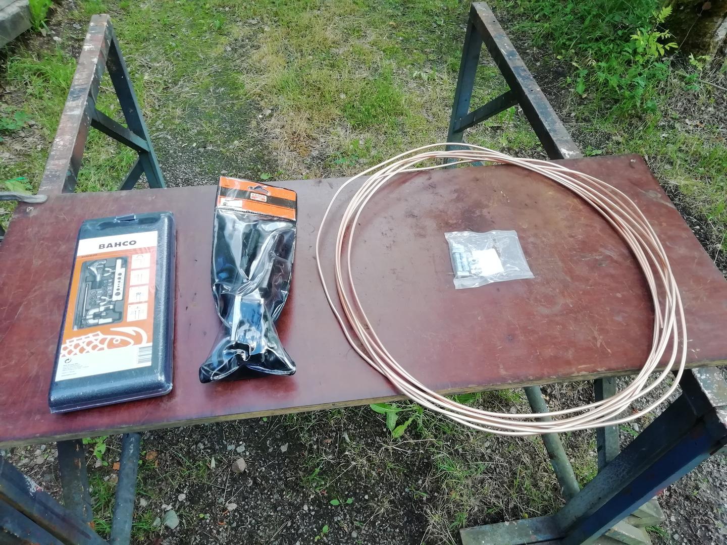

                              Kävin myös hankkimassa Bahcon jarruputken taivuttimen, putkenpäiden prässäys systeemin ja kiepin putkea sekä niitä nippeleitä jarruputken päihin.

                              Iskarit lupsautin tolppien sisään.
                              Sain myös töistä lainaan M12x1 kierretappia jolla sai maalit putsattua jarrusatulojen kiinnikepisteistä.

                                Olen ilmeisesti hankkinut väärät iskarien ylälaakerit ja ne iskarien yläkiinnityspisteet. Laakeri ja se kumitötsä on vähän suurempia kuin paikallaan olleet oli. Liekköhän nuo nyt C4:seen tarkoitettu.
                                Nyt sitten vähän mietiskelen että hommaisiko oikeat vai entäs jos etsii C4:sen iskarien yläraudat.
