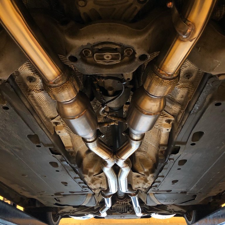

    Edellinen omistaja oli taannoin tehnyt carbon cleanin, poistanut usein vinoilevat läpät jättäen vain tangot ja servot paikalleen, ja ulkoiluttanut autoa Saksassa sekä kiertänyt rataa Nyrrelläkin. Tästä nämä autot tykkää.
    Hain auton tammikuun lopulla, ja ajoin sen heti seuraavana aamuna Laitilaan Marteliukselle putkiston tekoon.
    Uusi putki tehtiin downpipeiltä perälle saakka. Esikatit ja vakiokatit sai lähtöpassit ja tilalle hitsattiin 200 CEL HSL-katalysaattorit. Takapöntöissä on venttiiliohjatut läpät, joka toimii alkuperäisten venttiilien tavoin alipaineella ratin S-napista. Läpät aukeaa joka tapauksessa kun kierrokset ylittää 4000 rpm.
    Tekohetkellä tarjolla ei ollut sopivia putkenpäitä, joten siinä kohtaa päädyttiin tuplaulostuloihin. Ulostulot on sittemmin päivittyneet soppeleihin isoihin ovaaleihin rosteripäihin.

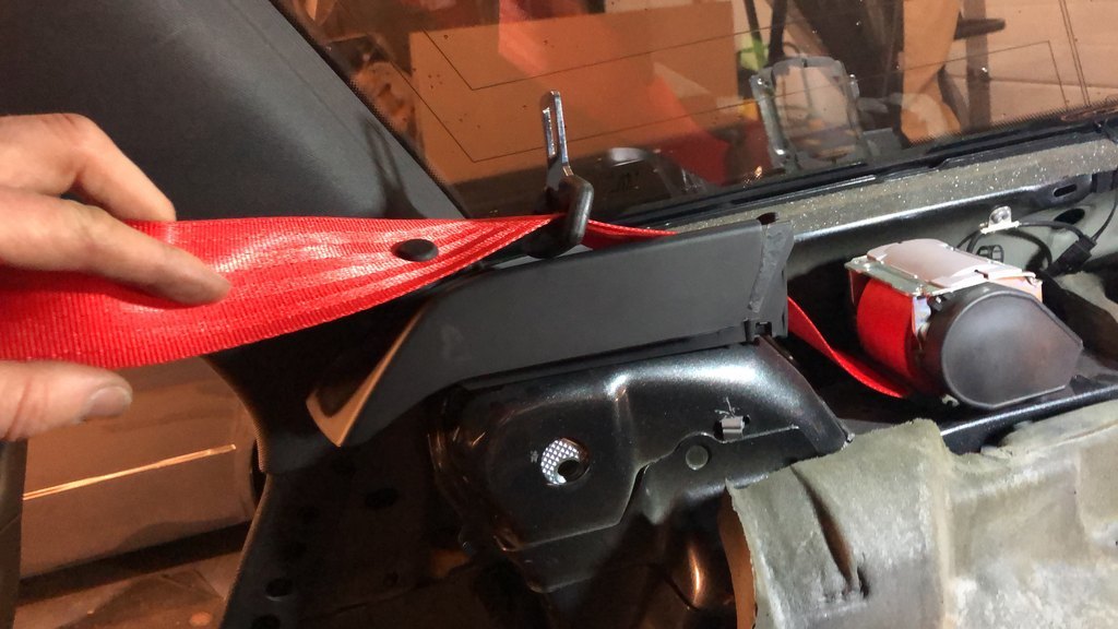

    Turvavyöt vaihdoin heti punaisiin, koska halusin ohjaamoon vähän lisää väriä. Hyvinkääläinen turvavyo.fi teki jälleen uudet vyöt ennätysajassa. Palvelu on täysin ensiluokkaista, vahva suositus.
    Vöiden vaihtoa varten akunkenkä irti, jotta bägit ei tule silmille. Takapää meni kun irroitti penkin, takasivuverhoilut ja muljautti uudet vyöt paikalleen. Etupenkeistä (wingback) pitää nypätä reunasta sivumuovi vaan rohkeasti irti ja b-pilarin takaa löytyy kaikki loput. Rullasta pitää irroittaa ensin keltainen liitin missä on bägin tunnistin.

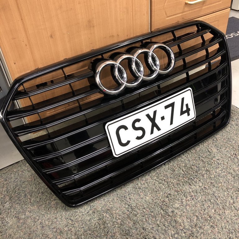

    Rimfixin Jukalta löytyi sattumalta jenkkimallin filler plate maskiin, jonka taakse askartelin Magsignin magneetit ja vastapuolet kilven takapuolelle. Nämäkin Rimfixiltä.
    Kuvissa sama operaatio A6n maskin ja kilven teosta kun en tajunnut ottaa kuvia risan askarteluista. Periaate kuitenkin sama. Pakkauksesta riittää hienosti kahden kilven tekoon magneetteja. Kilpi tulee aivan ylitiukkaan kiinni, jos laittaa yhteen kilpeen kaikki pakkauksessa tulevat magneetit. Youtubesta lisää hakemalla Magsign.

                                            Kiitokset vielä turvavyö kuvista, melko väkivaltaista hommaa kiskoo noita paneeleita irti. Oli usko koetuksella :) Sedanissa takavyöt yhtä tuskaa, taidettu laittaa tehtaalla ekana koriin kiinni.
