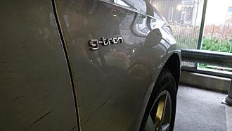

    -Toisen puolen g-tron -teksti on jäänyt jonnekin matkan varrelle. Uusi on tilattu speed-autoteileltä, koska marmorilla tarjosivat tätä tekstinkäikälettä ohuen karvan verran alle 60€:lla. Done.

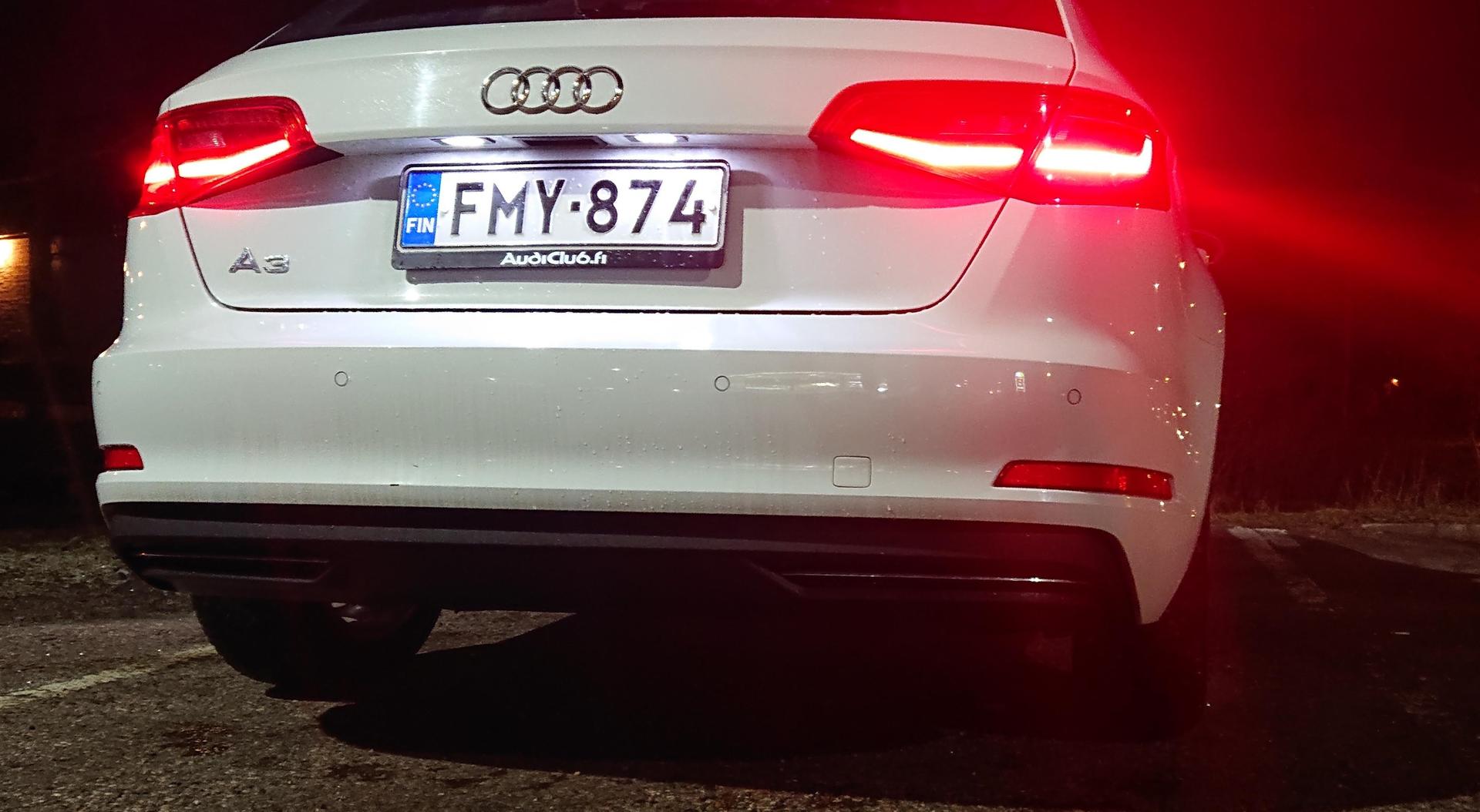

      Takapäästä tämän erottaa muista 8V-malleista siitä, että perässä ei ole reikää. Pakoputki päättyy taka-akselin etupuolelle; ilmeisesti tällä on pyritty välttämään lämpimän putken ja kaasutankkien voimien yhdistyminen. Tai tekemään pirssistä ekomman näköinen "poissa silmistä, poissa mielestä" -tekniikalla. Ken tietää.

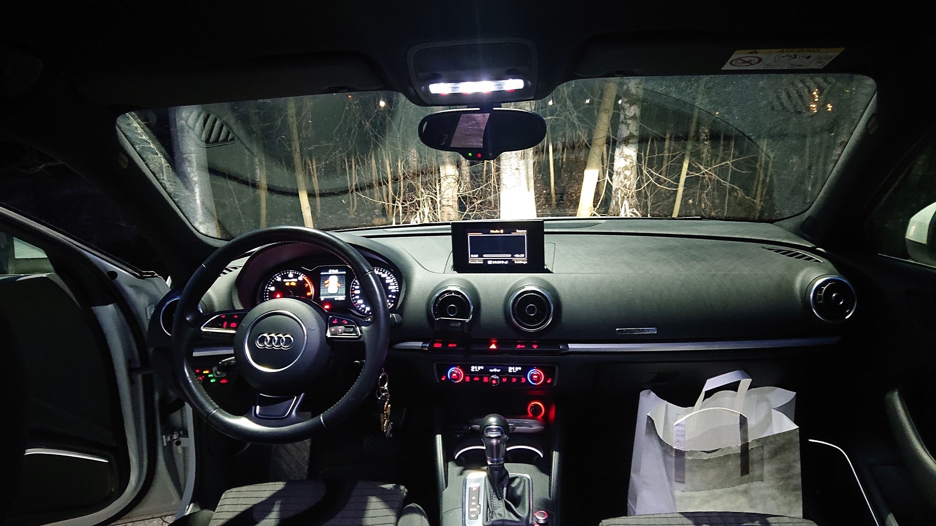

      Mittaristossa on tosiaan molemmille tankeille mittarit ja lämpömittari puuttuu kokonaan. Lisäksi kameran linssiä on yritetty käyttää sormenjälkilukijana.
      Click image for larger version  Name:	DSC_1192.jpg Views:	0 Size:	613,0 Kt ID:	1873676
      Sonyn kamera ei loista hämärässä, mutta Pirkka-paperikassi loistaa. Sisusta on tosiaan varsin passelin näköinen omaan makuun.
        Tarviiko tässä muuten oikeasti koodata tuo takalasin pyyhkijän automaattipyyhkäisy pois? Golfissa sen hoitaa suoraan auton asetuksista täppä ruudusta-tekniikalla...
          Tässä sisarmallissa ei pääse tuota ominaisuutta säätämään MMI:n kautta jostain syystä. Kohtuullisen ärsyttävä ominaisuus, jos tulee vähän tihkua, jolloin ajossa tarvii tuulilasinpyyhkijöitä, mutta peruttaessa sitten sulka raapii käytännössä kuivaa lasia.
            Se on sitä teknistä takamatkaa, mitä Audilla on perinteisesti ollu aina konsernisisariin verrattuna, erityisesti multimediahärveleissä.
              Audi-omistajilla on varaa teettää tuo(kin) merkkarilla, samoin kuin navin päivitys, kansanmallien omistajat joutuu nämäkin tekemään itse...
                Heh. Onhan tuossa havaittavissa sellaista premiummerkeille tyypillistä meininkiä, jossa asiakkaan puolesta päätetään mikä on hyvä ja jätetään säätövarat vähemmälle.

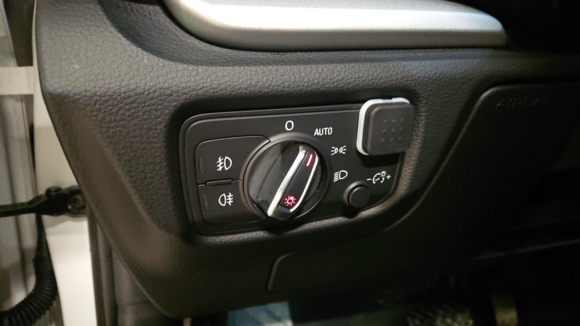

                  Webastosta puheen ollen, käyttönapin kumisuojus oli edellisellä omistajalla irronnut ja hukkunut. Nappi on tuossa valokytkimien vieressä, joten se on kyllä huomattavan helppo saada irtoamaan polvella autoon noustessa. Koska siinä oli piirilevy paljaana ja ilman kumia ei ole huvia, niin uusi täytyi toki hankkia. Kilohinta tuossa oli uutena aika kova, mutta turvallisempaan sormeiluun ei kuitenkaan oikein käytettyäkään löytynyt, joten uusi lähti tilaukseen Das Auto Huollon kautta. Pointsit heille siitä, että viitsivät tuollaisen oletettavasti heille aika pienikatteisen 17€ pisteosan takia nähdä vaivaa ja tilata sen Kahalta muun kuorman mukana.

                  Uusi g-tron -kylkiteksti tuli perille. Orkkismallissa oli liima valmiina ja kirkas teippi tekstin päällä, joten kirjaimet pysyivät ojennuksessa ja paikalleen asettelu oli varsin helppoa. Toiselta kyljeltä sai mitat ja paskaiseen kylkeen oli helppo tehdä "merkintä" puhdistamalla kiinnitysalue siten, että paska pinnassa merkkasi tekstin yläkulman. Saattaa se joitain millejä tai sen osia olla vinossa, mutta close enough omaan silmään. Osanumero oli 8V4 853 601 A, jos nyt sattuisi että pohjatyöt tuli tehtyä huonosti ja lopputulos ei kestä pesua.

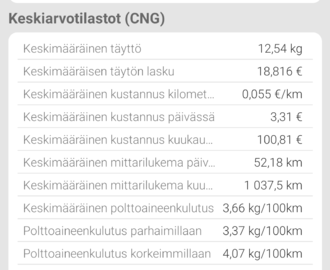

                    Noin kuukausi ja reilu 2000 km takana. Tankkausseuranta ei ole ihan tarkkaa vaihtuvista tankkauspaineista ja fuelion laskentatavasta johtuen, mutta ei tuossa perstuntuman (lue:tankillisen toteutuneiden kantomatkojen) perusteella kovin kummoista heittoa pitäisi olla. Keskimääräinen täyttö on alle teoreettisen 14,4 kg kapasiteetin sen takia, ettei tankkausta malta jättää ihan viime tinkaan. Vaikea oppia pois aiemmista dieselaikojen tankkaustavoista, jolloin 100km ollessa jäljellä teki mieli jo kiirehtiä tankkaamaan.
                    Bensaa on toki palanut lisäksi hieman, mutta ei sen vertaa, että bensamittari olisi värähtänyt aiemman mittaristokuvan kohdasta kuukauden aikana, vaikka webastoakin on tullut kylminä aamuina käytettyä.
                    Kulutus on siis ollut varsin lähelle odotusten mukainen ja tankillisella kaasua on päässyt kehäpyörityksessä sen noin 400 km ja motarireissulla kerhon vuosikokoukseen noin 350 km.Saas näkee kesän tullessa vaikuttaako lämpötila tämän kulutuksiin yhtä voimakkaasti kuin dieselissä.
                    Click image for larger version  Name:	Screenshot (7.2.2020 20.23.18).png Views:	0 Size:	51,9 Kt ID:	1876725

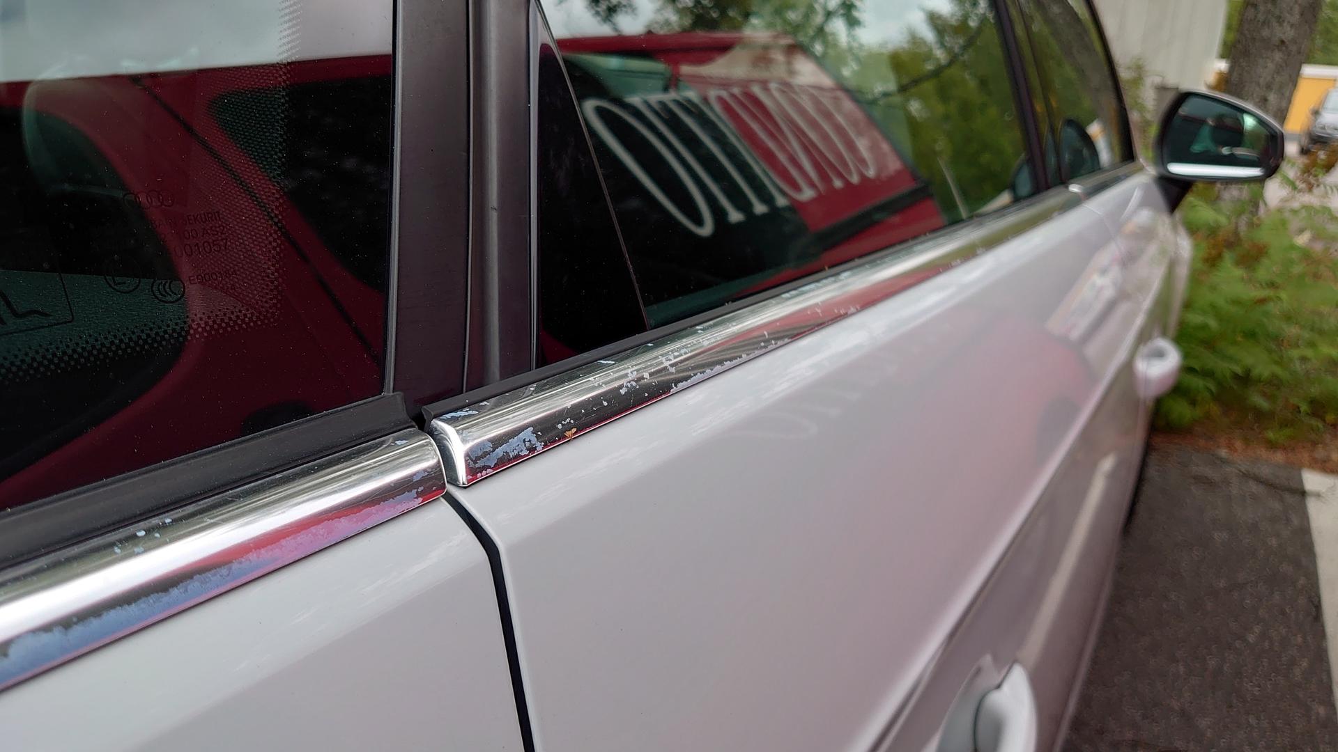

                        Työlistalle uutena asiana nuo kromilistat, jotka on onnistuttu jollain keinolla saamaan vähän karuun kuntoon. Jos jotain elvytysmenetelmää on olemassa, niin saa vinkata.

                              Alkuperäinen kirjoittaja Wezq-Ape Näytä viesti
                              Mattamusta teippi.
                              Ainahan voi tietty kromauttaa uudestaan, mutta kuka hemmetti sellaista nyt menisi tekemään?
                                Mjoo, eipä noille tuommosille krominkaltaisella valmisteella kuorrutetuille muovilistoille taida juuri mitään voida. Jenkkifoorumien perusteella esmes WD40-käsittelyllä saa siistimmäksi, mutta vain seuraavaan pesuun asti.
                                Vois kokeilla vielä testiksi jotain metallinkiillotusmömmöä, mutta teippaus- tai kilikalikumihommiksi tuo taitanee mennä, jos siistiksi haluaa. Sopii sinänsä makuunkin paremmin, mutta onhan siinä tekemistä.
                                  Siis eikö nuo oven ikkunalistat ole alumiinia kuten isommissakin Audeissa? Fiksaus tähän tyyliin? https://youtu.be/1yWhZy1ovcQ
                                    Kovin on ristiriitaista tietoa interin netissä materiaalista. Osan mielestä on ollut ja on edelleen kiillotettua ja pinnoitettua alumiinia; osa taas tietää kertoa, että materiaali on jo joku aika sitten vaihdettu pinnoitetuksi muoviksi. Joka tapauksessa yleinen mielipide tuntuu brittifoorumeilla olevan, että ainakin A3:ssa ja esmes Octaviassa näitä on turha yrittää kiillottaa, jos pinta on tällä mallilla.
                                    Eipä tuossa toki paljon häviä, jos kokeilee jollain alle kympin kromilistakunnostajalla hieraista ensin.
