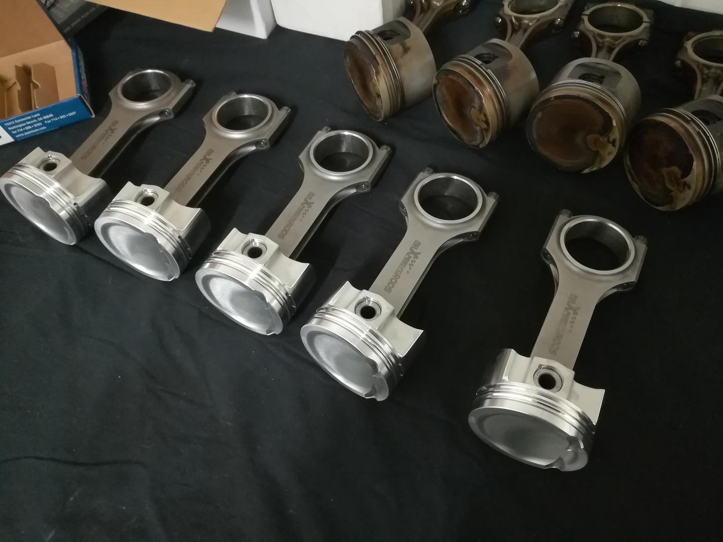

Ajeltiin ja osia haalittiin pikkuhiljaa. Kunnes koitti aika nostaa moottori pois koska sinne on tarkoitus tunkea h kanget vakiomäntien kaveriksi. Ja isompaa turboa tottakai.

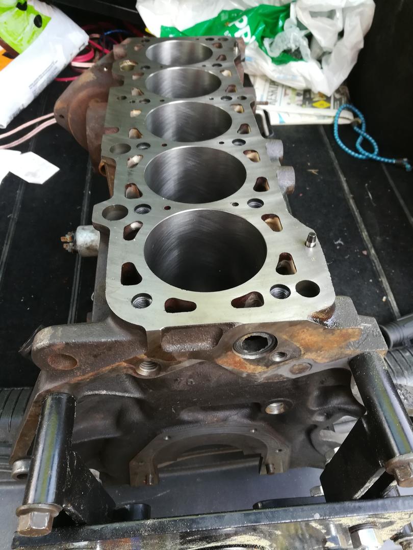

Ja ei muutakuin kone paloiksi. Ja tästähän se valtava pettymys tulikin. Lohko on porautuskunnossa ja kansi kuudesta kohtaa halki... Taas keräillään inspiraatiota miettien miten edetä. No männät tilaukseen ja lohko hiomolle. Seuraavaksi metsästämään ehjää kantta.
