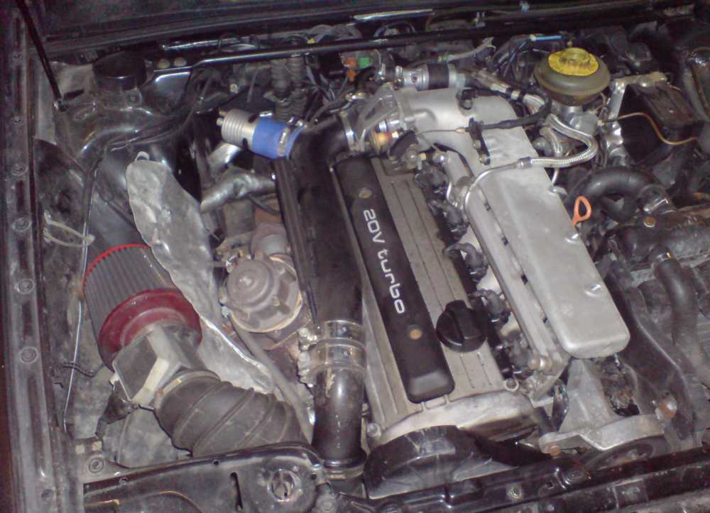

    siinä olis joku vanha kuva.
    konehuonehan se siinä
    "haravaa" joutui vähän muokkaan uuden imusarjan tieltä

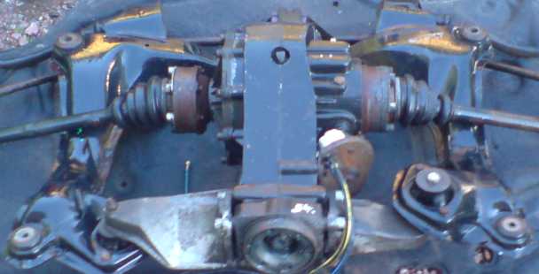

    takatuenta hiekkapuhallettiin ja maalattiin siniseksi ja lakka pintaan.

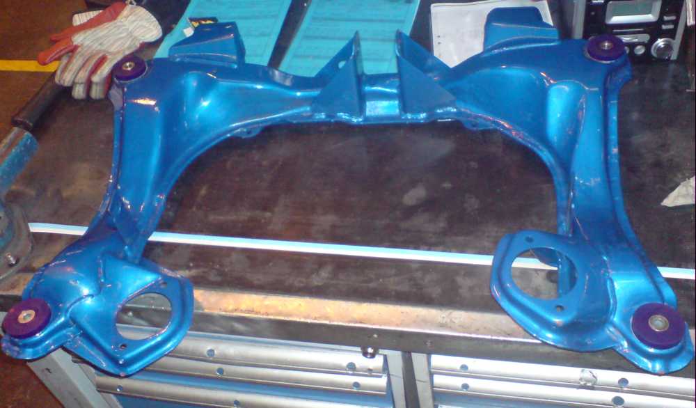

    myös vanhat puslat saivat väistyä uusien tieltä ja ne korvattiin superflexin polyuretaani puslilla.

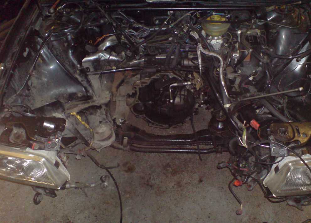

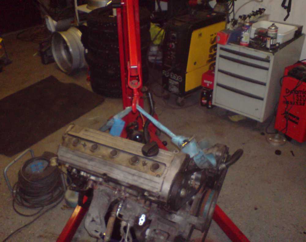

    Nyppäsin moottorin pois

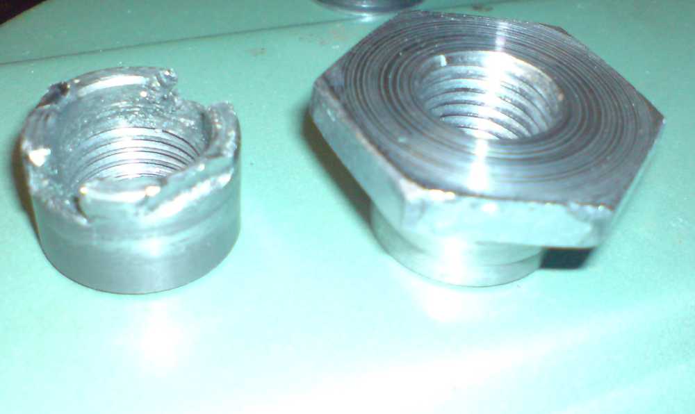

    väsäsin tuollaiset alkuperäisten tilalle. mielestäni mukavempi avata/kiinnittää kun on kunnon avainväli

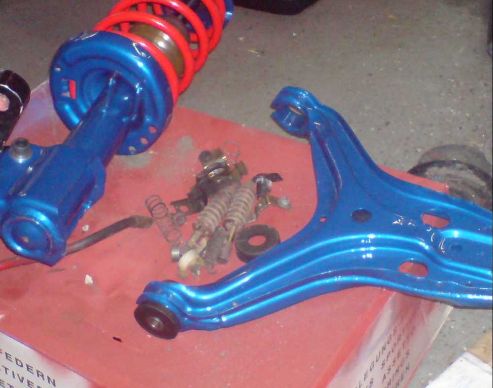

    maalailin vähän osia. alatukivarret eivät miellyttäneet mustina mun silmää joten ne vaihtoivat tän kuvan jälkeen vielä väriä. (sininen+lakka)
    takatuenta ennen purkaamista, puhallusta ja maalausta. älkää vetäkö hernettä nenään vaikka nää kuvat tuleekin ehkä hivenen väärässä aikajärjestyksessä :)

    alatukivarsi (sinisenä) ja takatolppa jousineen jne.

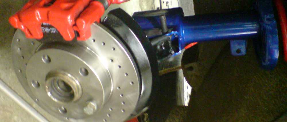

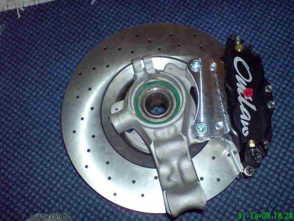

    takatolppa ja jarrut. ostin uudet zimmermanin takalevyt. koko pysyi samana ja jätin vanhat jarrusatulatkin tietysti ostin niihin korjaussarjan missä tuli uudet kumit jne. mukana. takapyörän laakerit vaihdoin kanssa uudet ja alapallonivelet.

    Dodii, maalattu pinta näyttää aina hyvältä. Tuohon iskarimutteriin löytyy siihen sopiva työkalukin n. 10 eurolla, jos ei itse halua sepätä. :)

      Mitkä on ton takakelkan puslien powerflex osanumerot? Olis vaihto kanssa edessä.
        Taitavat puslat olla Superflexin ei Powerflexin

          olet aivan oikeassa :)

              Itsellä ollut superflexit nyt alle vuoden alla, mm kolme ratareissua.
              Erittäin tyytyväinen, paransi ohjaustuntumaa ja käännös/mutkakäytöstä.
              Ei mielestäni myöskään liian kovat.

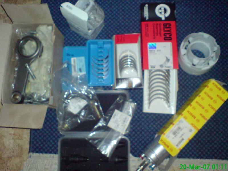

                nappasin tuossa kuvan muutamasta osasta: suuttimet,bensapumppu+sälät,kanget ja laakerit.

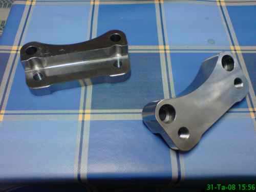

                  kuvia tekemistäni osista.

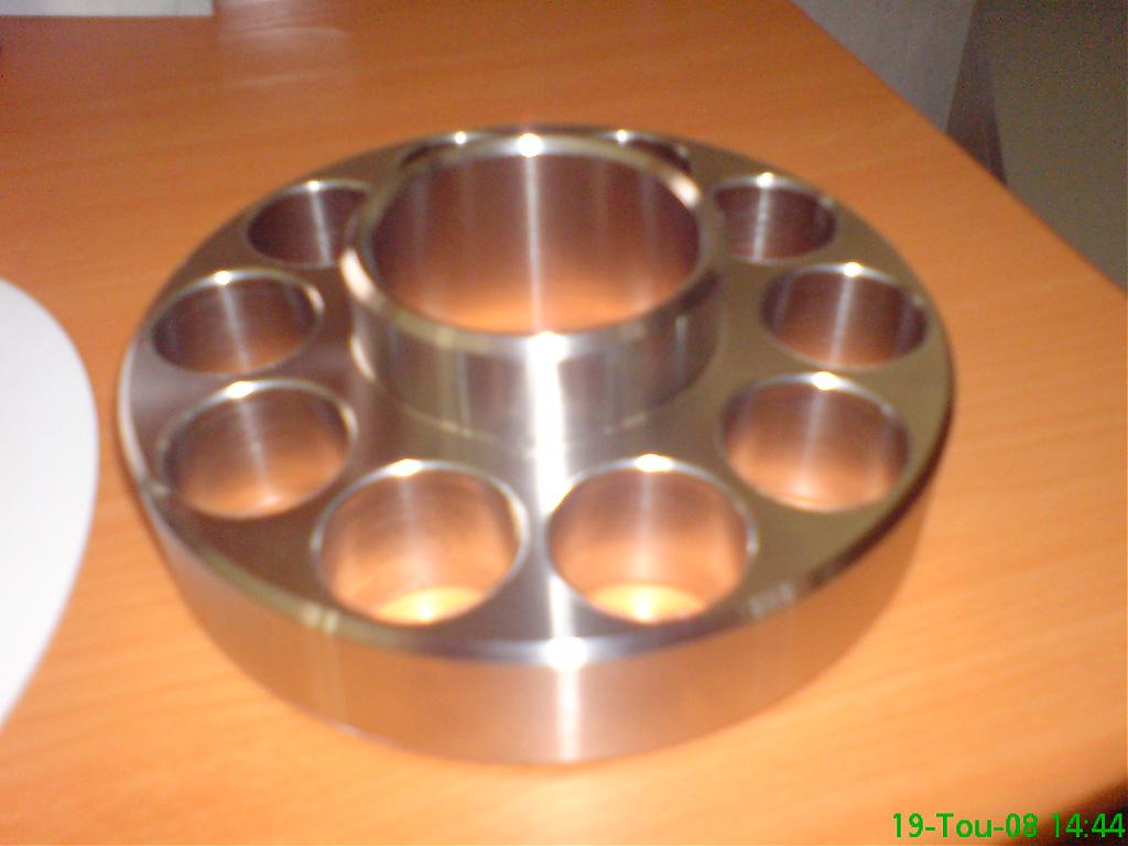

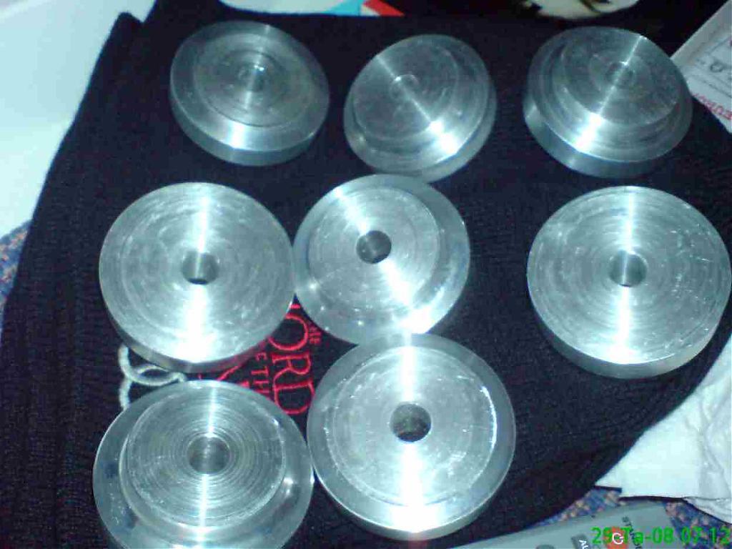

                            tollasia tein.
                            spaceria.

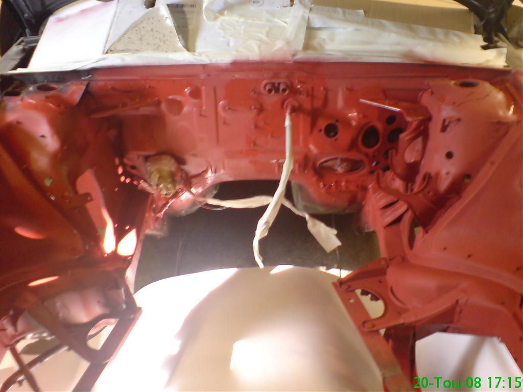

                              konehuone
                              Konehuone osittain pohjavärissä!
