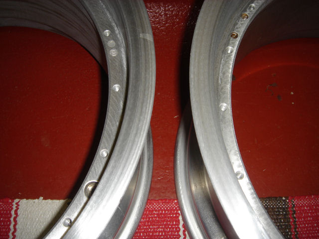

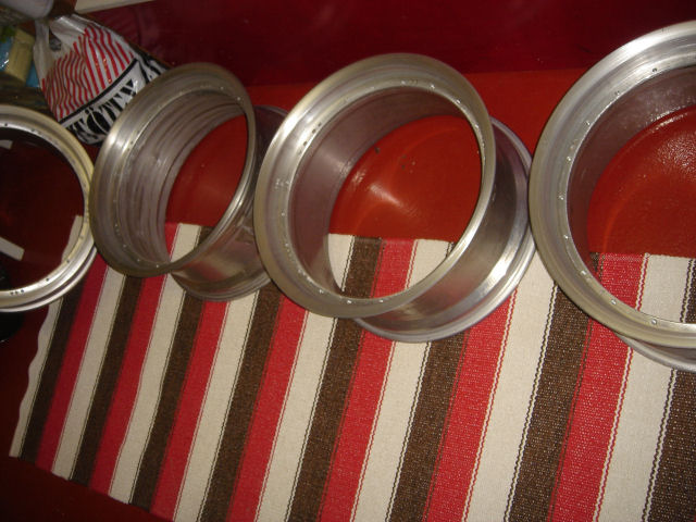

          Jahas vanteiden esihionta saatu tehtyä.
          Nyt kaipaisi vähän neuvoa/mielipidettä kuinka karkealla nuo kannattaa hioa? Tarkoituksena on lakata nuo huulet.
          Kiillottamaan en viitsi ruveta, liian suuri työ pitää siistinä näillä kurateillä. ;)

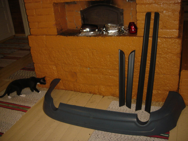

                    Jahas mh:sta putkahti mukava paketti. S4 kylkilistat, s-line takahelma ja in-pron peilinkuoret. :)
                    Kun tuli vähän pakkorako uusia takahelma pienen pusun jälkeen, niin eihän sitä voinut pelkkää s-line helmaa laittaa.
                    Nyt jossain vaiheessa pitäisi ainakin tuo takahelma kiikuttaa maalarille, mutta mitenhän noiden listojen kanssa tekisi. Pitäisikö mustana vai maalaako korinväriin.

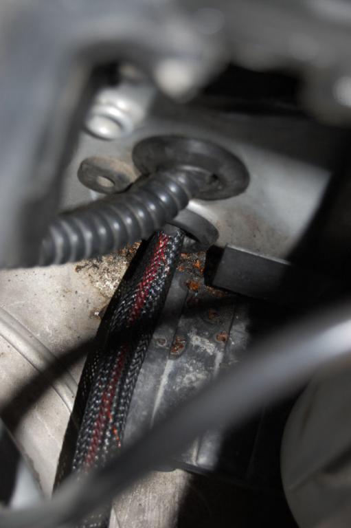

                        No siitä sitten soitin päälle ja poppi raikamaan. Eipä vaan ollut noin yksinkertaista taaskaan, kun "turbovihelti" niin vimmatusti kaasun tahtiin. Purin ja vedin johdotukset uusiksi ainakin 3-4kertaa ja ei vaan mokoma alkanut toimia. No lopulta viaksi paljastui viimeisiään vetelevä akku. Optiman kun heitti keulille, niin johan vinkuna loppui. :) Ei ottanut yhtään päähän ei, 5h turhaa työtä vian etsimiseksi.

                                No niin, tuli S4-sivulistatkin laitettua kiinni. En tiedä toisaalta ei oikein passaa omaan silmään maalaamattomina, mutta jos sitä tämän kesän ajelisi "järjen valinnalla" ja vaikka syksyllä sitten maalauttaisi. Alla ennen/jälkeen kuvat, myös in-pron peilinkuoret paikoillaan. :)
                                Kuvia lisätty myös aiempiin postauksiini.
                                Vanhoilla listoilla:
                                Uusilla listoilla:
                                  Ei nuo maalaamattomina nyt rumat ole, ne tuo itseasiassa mukavasti kontrastia tasasen tylsään harmaaseen. Ei, auton väri ei ole sen huonompi, vaan kun kaikki autossa on samaa väriä niin se voi näyttää vähän ykstoikkoselta kun ei ole ollenkaan kontrastikohtia.
                                    Mun mielestä koko alahelma, myös edessä ja perässä tulisi olla sitten maalamaton, sitten voisi sopia. Nyt näyttää hieaman irralliselta nuo listat.

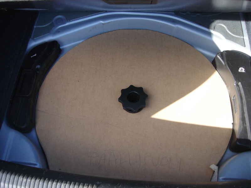

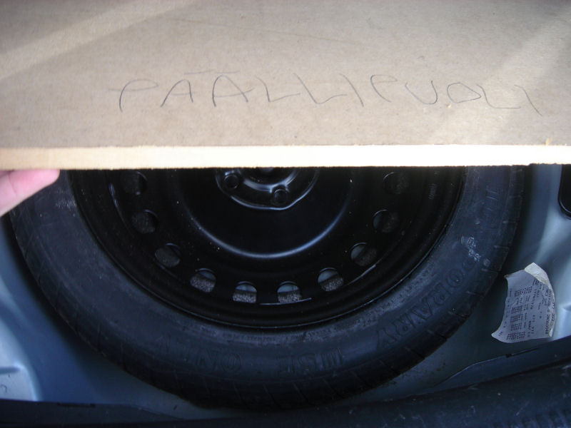

                                            Vahvistimet laitetaan irrotettavan levyn päälle, vararengasmonttuun, vahvistin valinnassa täytyy päädyin Genesiksen profile sarjaan äänenlaadun ja tilanpuutteen vuoksi(vahvistimille jää 5cm korkeussuunnassa tilaa).
                                            Ikävä kyllä, harrastamista hidastaa vielä 3vk ajan töiden puute. :( Mutta eiköhän tämä tästä kesäkuun loppupuolella/heinäkuun alussa ala valmistua.
                                            Suunniteltu laitteisto:
                                            [COLOR="Lime"]Hankittu[/COLOR] / [COLOR="Red"]hankkimatta[/COLOR]
                                            Ohjelmalähde:
                                            [COLOR="Lime"]Alpine CDA-105Ri+PXA-H100 [/COLOR]
                                            Vahvistin:
                                            [COLOR="Red"]Genesis Profile four[/COLOR], etupäälle 4x 50W.
                                            Diskantit: [COLOR="Lime"]Alpine SPX-pro [/COLOR].
                                            Keskarit: [COLOR="Lime"]Rainbow Germanium W165 6.5"[/COLOR].
                                            Subi: [COLOR="Lime"]Focal Access BUS 20, 8" 60W [/COLOR].

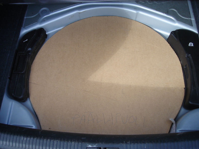

                                            Aloitin ajankuluksi tekemään tuota pohjalevyä, materiaalina 12mm mdf. Eli levy tulee vararenkaan päälle, näin tällä kertaa ei tarvitse rengasta heittää tallin nurkkaan häpeämään. Vahvistinlevy kiinnitetään vararenkaan alkuperäisellä kiinnityksellä.
                                            Kuva kertonee enemmän, kuin tuhat sanaa.

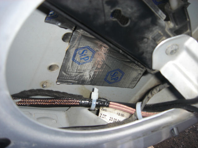

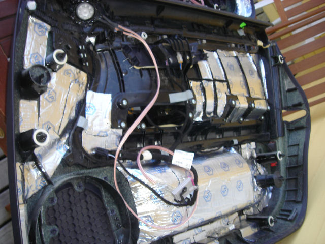

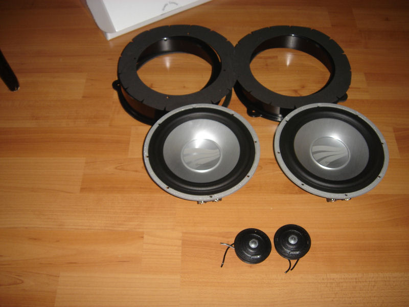

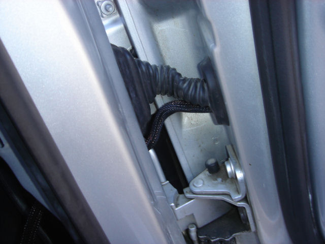

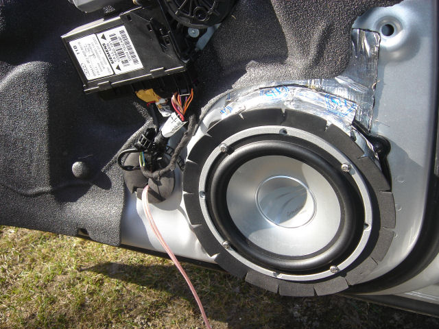

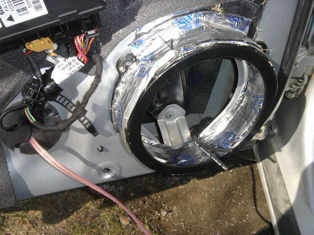

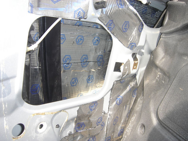

                                                  Jahas tuli vapun ja loman kunniaksi aloitettua etupään rakentaminen.
                                                  Ovipaffit irtosivat foorumilta löytyneiden ohjeiden perusteella nätisti. 10/12 klipsia katkesi irroittaessa, mutta onneksi olin varannut pussilisen nuita varmuuden vuoksi.
                                                  Diskantti istui varsin helposti alkuperäiselle paikalle, vaikka tuo Alpine onkin ~1cm suurempi halkaisijaltaan, kuin audin. Täytyi vaan alkuperäiselle tarkoitetun "kuopan" seinät repiä pois, niin sai mukavan tasaisen paikan diskantille. Possumassalla kiinnitin uudet, antaa tuon nyt yön yli kuivua.
                                                  Midit laitoin AIV:n kaiutinsovitteilla alkuperäisille paikoilleen, myös kaiutinsovitteita vahvistettiin/jäykistettiin vibrolla.
                                                  Jäykistin ovipahvia myös vibroblastilla vähäsen, en niin paljon kuin edellisessä autossa tosin. 3 levyä vibroa laitoin per pahvi.
                                                  Ovipellin ja välipellin vaimensin myös vibroblastilla, nytkin käytin vähemmän, kuin edellisessä autossa. Reilu paketti per ovi. En kumminkaan viitsiny irroittaa koko välipeltiä, jota kunnollinen vaimentaminen olisi vaatinut. Tyydyin siis vaimentamaan ulkopellin vain niistä kohdin, jotka pystyi välipellin aukoista käsin vaimentamaan.
                                                  Kaiutinpiuhoina toimivat 1.5mm^2 piuha diskanteille ja 2.5mm^2 piuha mideille. Kuskin ovessa liittimen lävitse kahden piuhan veto olisi tuottanut pään vaivaa, joten tyydyin käyttämään siinä alkuperäisen alla olevaa läpivientikumia. Kaiutinpiuhat suojasin verkkosukalla aina midille asti, jossa diskantin piuha erkanee omakseen.
                                                  3.5
                                                  No niin sain auton takaisin kasaan ja hyvinhän se soi. :) Ei tule samanlaista kuunteluväsymystä, kuin alkuperäisillä pahvileluilla.

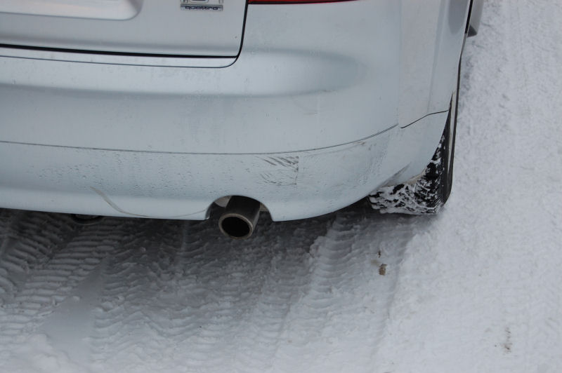

                                                        No niin vihdoinkin sain kammettua tuon takahelman paikoilleen. Samalla tuli vaihdettua jarrulevyt&palat joka kulmaan ja kuraläpät taakse asennettua.
