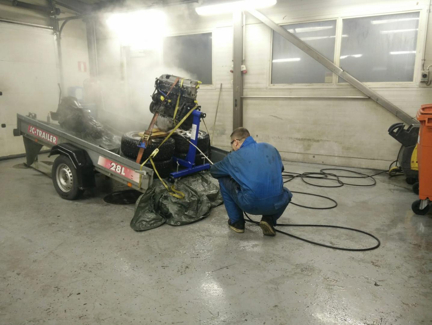

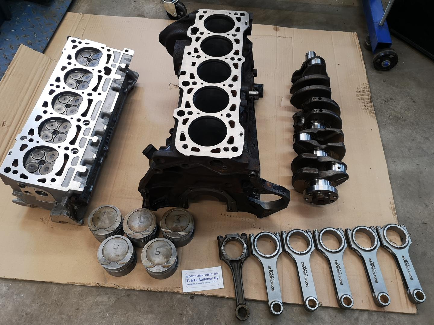

              Purkuautosta irroitetun moottorin purku alkoi sillä, että käväsin heti ensimmäiseksi moottorin pesasemassa kuumavesi Kärcherillä ja voin suositella muillekin samaa toimenpidettä heti aluksi jos sellaiseen on mahdollisuus. Kivempi puuhailla motin kanssa sen jälkeen.

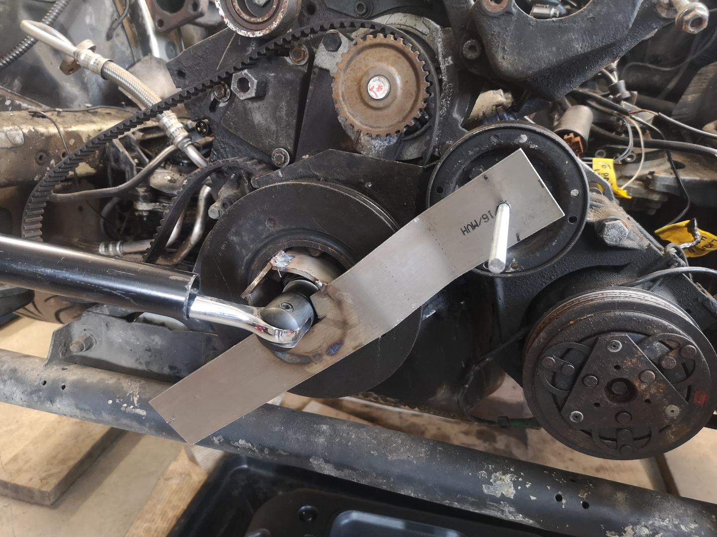

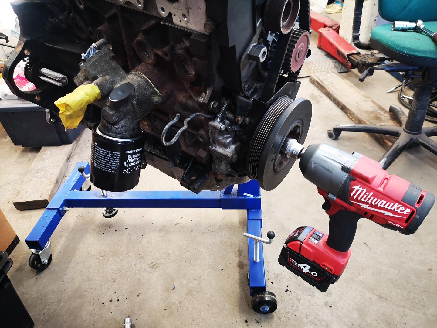

              Kuningaspultin avasin Milwaukeen (vääntö yli 1000Nm) akkupulttipyssyllä ja sehän narahti nätisti auki kun olin lukinnut vauhtipyörän pultilla startin reijästä (kuva alla), tätä tapaa ei käsittääkseni kaikki suosittele käytettävän... Nyt on tehtynä oikeanlainen dampperin kiinnipito työkalu niin pultin kiinnitys onnistuu oikeaoppisesti momenttiin vääntämällä.
              Naku anturit oli halki, lohkon takana oleva muovinen vesilähtö oli halki ja nokkaketju tuntui aika venyneeltä. Siinäpä ne huonot asiat oikeastaan olikin, moottorissa tuntui olevan paljon hyvää.

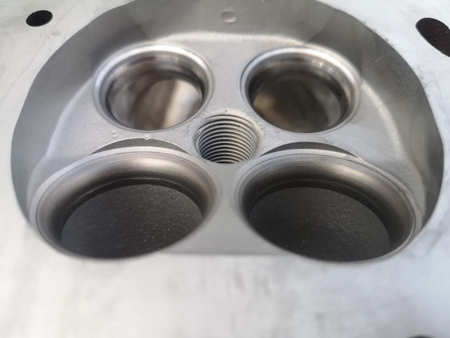

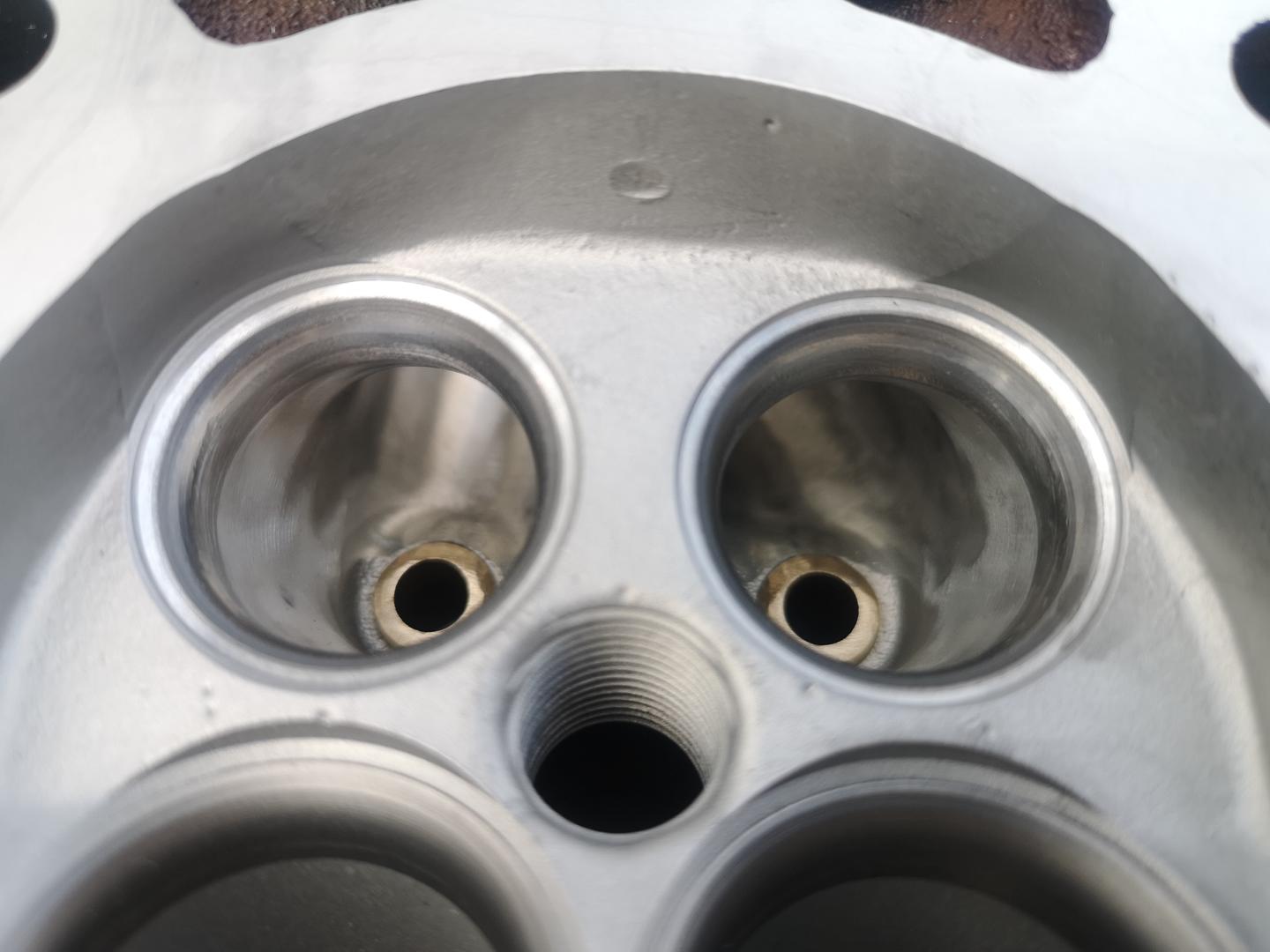

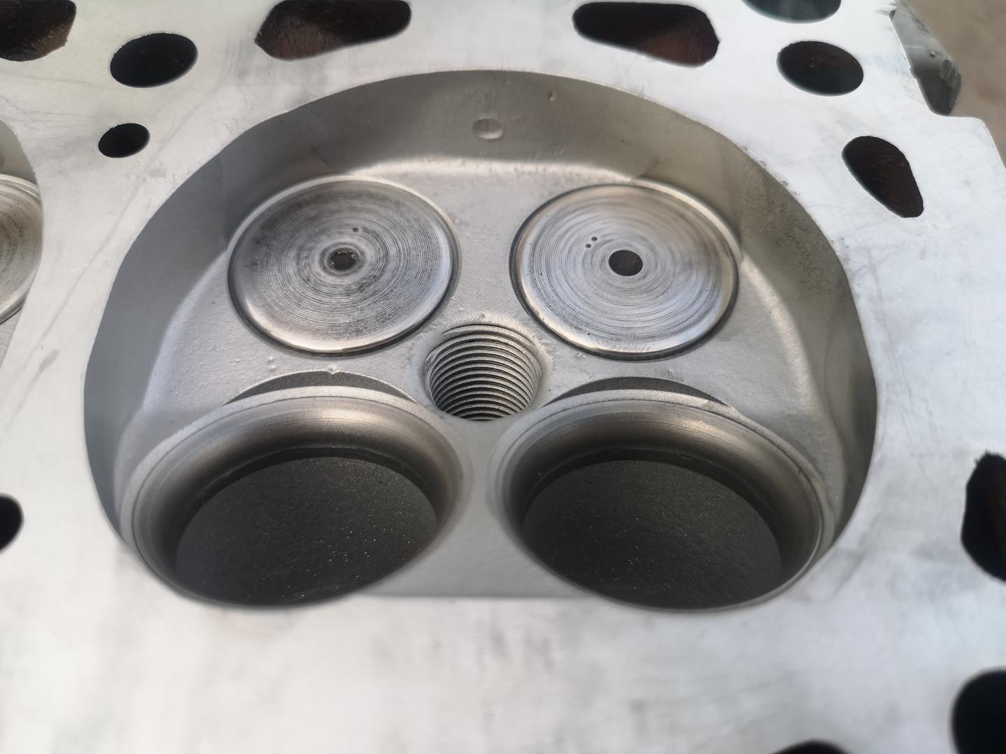

              Nokat oli hyvässä kunnossa, kannessa ei yhtään halkeamaa ei edes halkeaman alkua, sylintereissä näkyi hoonausjäljet, männät ihan tikissä, mitään ylimääräisiä välyksiä en löytänyt kun mittailin rakotulkeilla ja heittokellolla purkaessani. Venttiilien ohjurien välyksetkin oli ok ja imupuolen kanaviin oli tehty vähän avarrusta, selvästi joku aikaa sitten oli kansiremppaa tähän tehty.
              Laitoin moottorin purusta videoita youtube kanavalle ja laitan vielä pari lisääkin. Videot nyt ajattelin laittaa lähinnä ensikertaa moottorin purkuun ryhtyville jeesivideoiksi.

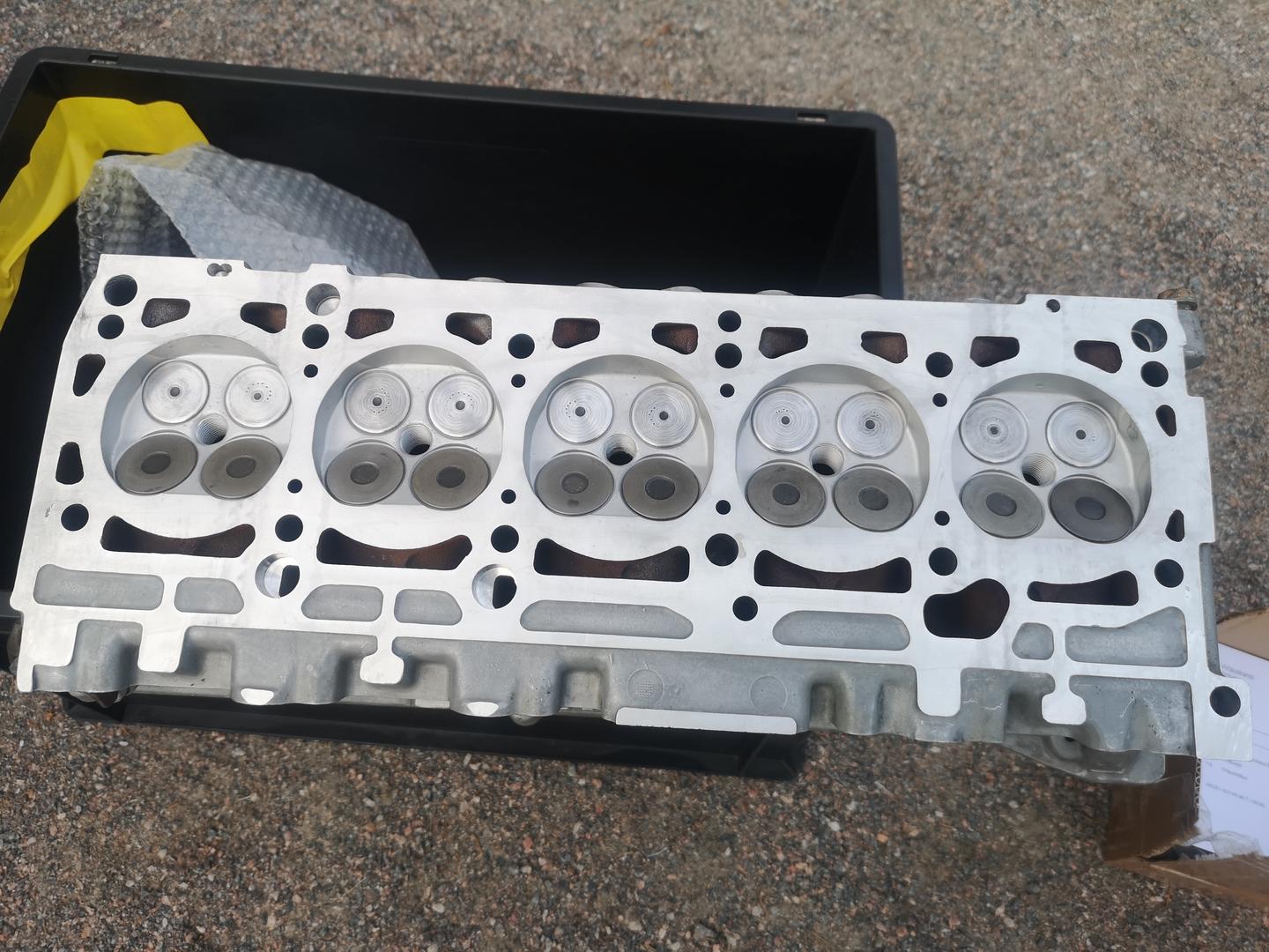

              Vein lohkon, uudet veivit, vakio männät ja kannen T&H Aaltonen konepajalle ja ajatus oli vaan että lohko tasohiotaan ja hoonataan sylkyt, kannelle vaan oikaisu ja venttiilit läpätään. Noh pajalla kun ammattimies katseli mun ostamia Maxspeedingrods(kiinasta) veivejä niin heti tuli kommentti että niitä saattaa joutua vähän kaventamaan kampuran päästä, kannesta tuli kommenttia että ehkä vähän R-seetiä voisi vaihtaa jne. Annoin aikas vapaat kädet tehdä hommat, koska perustelut hommille oli mielestäni varsin kohdallaan. Kansi meni vielä Virtauskansi nimiseen firmaan käymään pikku hifistelyssä ja virtausmittauksessa. Nyt on kannelle tehty kohtalainen avarrus(ei vielä ihan maximi) R-seetit on imu ja pakopuolella ja ne on muotoiltu siten että tiivistys pinta on mahdollisimman ulkokehällä venttiiliä, venttiilien reunoja on pyöristetty jne. Laitoin videon youtube kanavaan josta voi käydä katsomassa miltä näyttää nyt. Laitan ennen/jälkeen virtausmittauksista tarkempaa dataa seuraavaan viestiin jos saan koneistajalta luvan ne julkaista, 5-10% tuli lisää virtausta ja näyttäisi siltä että juuri sinne alapäähän. Mielelläni kuulisin kommntteja tuosta nyt koneistetusta kannesta, onko täysin turhaa ollut kuten moni sanoo... Minua ei kiinnosta ollenkaan maximi teho johon käsittääkseni ei kannen muokkaamisella juurikaan saada apuja, vaan miten se teho tulee ulos/herääminen. Onko tehty oikeita muutoksia Gurujen mielestä?
              Nämä nyt on tarkoitus laittaa Ursulaan:
              AAN moottori vakio porautuksella ja moottorin omilla 320tkm ajetuilla männillä.
              H-profiilin kiertokanget Maxspeedingrods (kiinan halpis kanget siis)

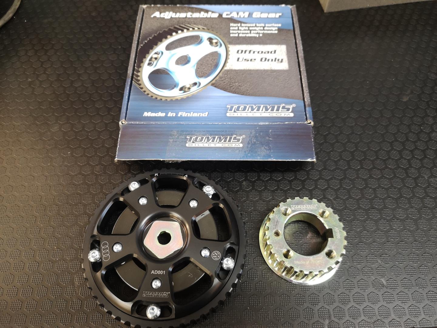

              Säädettävä nokkapyörä Tommi's billet
              Teräksinen alahihnapyörä Tommi's billet

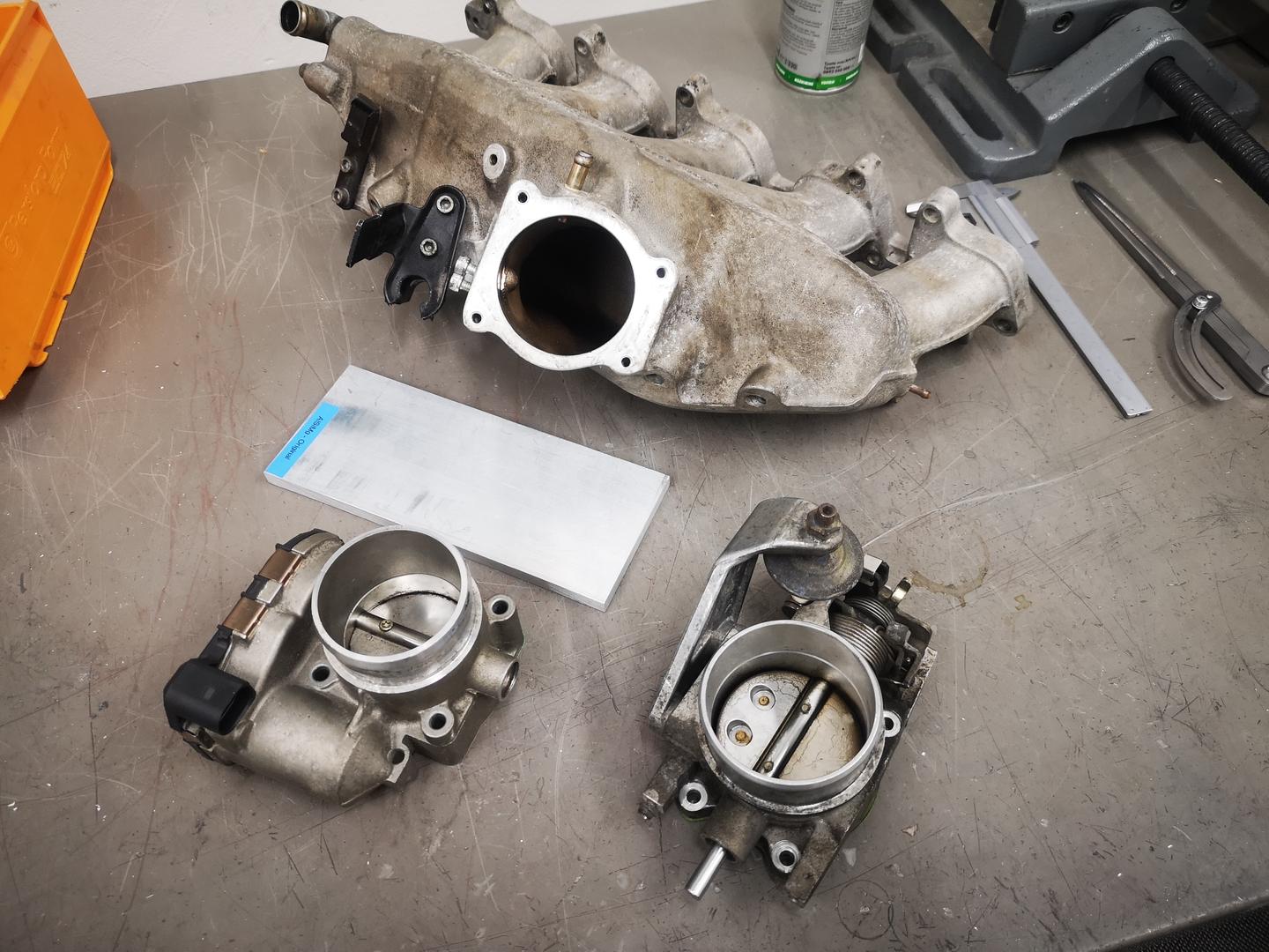

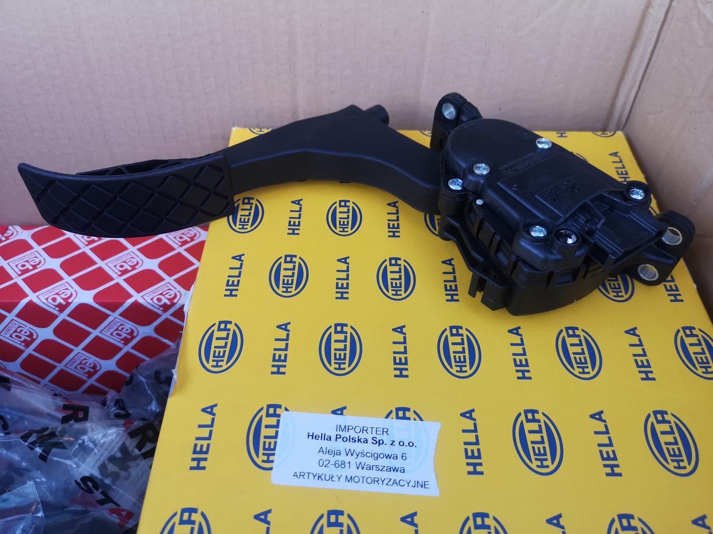

              Sähköinen kaasupoljin (Audi TT, Golf V)

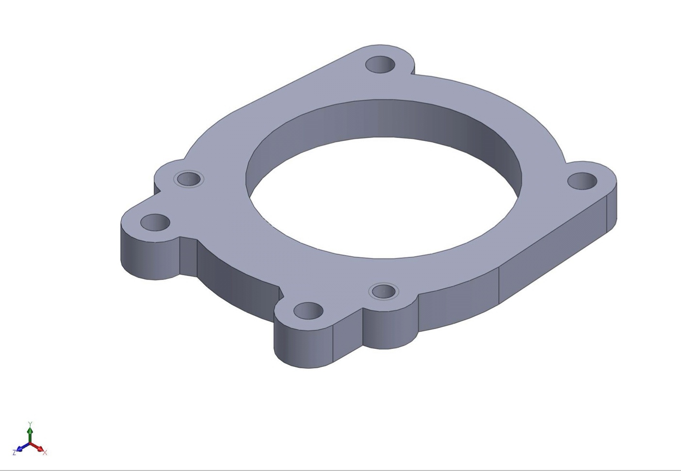

              Sähköinen kaasuläppä 60mm (1.8t)

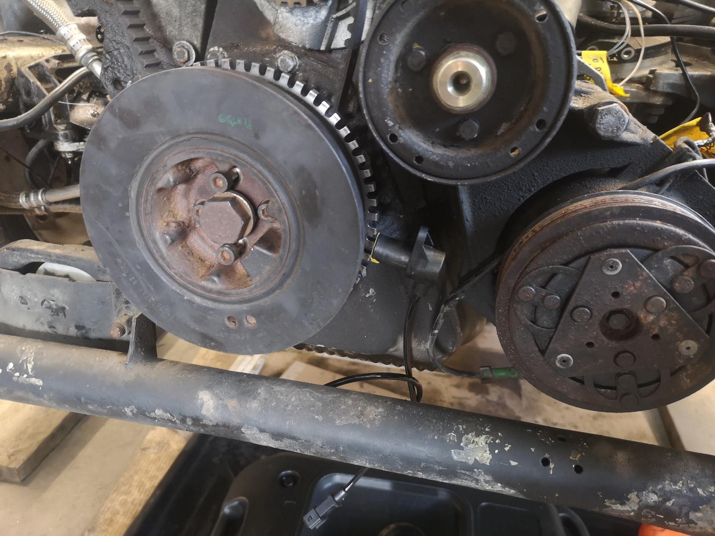

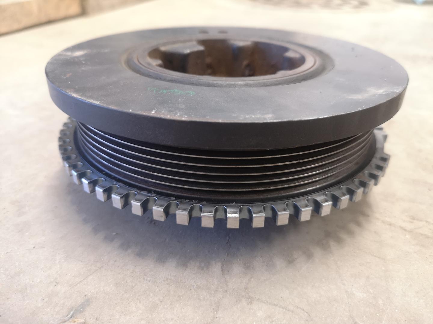

              Triggeripyörä dampperille made by Thuppu/PKK Motorsport

              1. Teetetäänkö vesiurat lohkoon sylinterien ympärille kun sen vielä ehtisi tässä välissä työstää? (vai myös kanteen, vai vain kanteen?) Haluaisin tehdä motista kestävän ja jos tuo jonkun kokemuksien mukaan parantaa kestävyyttä niin sen teetän. Jos joku vielä vinkkaa pajan missä voisin teettää.

                  Teetä ihmeessä vesiurat, kumpaankin.

                    Säädettävä nokkapyörä jo löytyykin by Tommi's billet ja uniball etutukivarren sisemmät kiinnikkeet on kanssa menossa paikalleen.

                    Ei ole moni vielä tainnut urssiin laittaa sähkökaasua? Mulla on nyt kilkkeet sellaista varten, jotta pääsee käyttämään kaikkia Maxxecun mahdollistamia juttuja... Eli kaasupolkimeksi ostin TT:n sähköisen polkimen 30€ ja kaasuläpäksi 1.8t käytetty sähköinen kaasuläppä. Tuosta 1.8t kaasuläpästä 2 pulttia menee suoraan kohikkain orkkis imusarjaan, mutta 2 ei mene eli pitää tehdä sovitus laippa. Sovitus laippa on nyt piirretty alumiini levylle ja odottaa vaan että jyrsisin sen manuaali jyrsimellä joka duunista löytyy. Tuo sovitus laippa on myös piirrettynä 3D:ksi jos joku sen tarttee niin multa saa. Jos löytyy innokas koneistaja joka tuon tekisi kunnon vehkeillä, niin mielelläni siitä jotakin maltillista maksankin.
