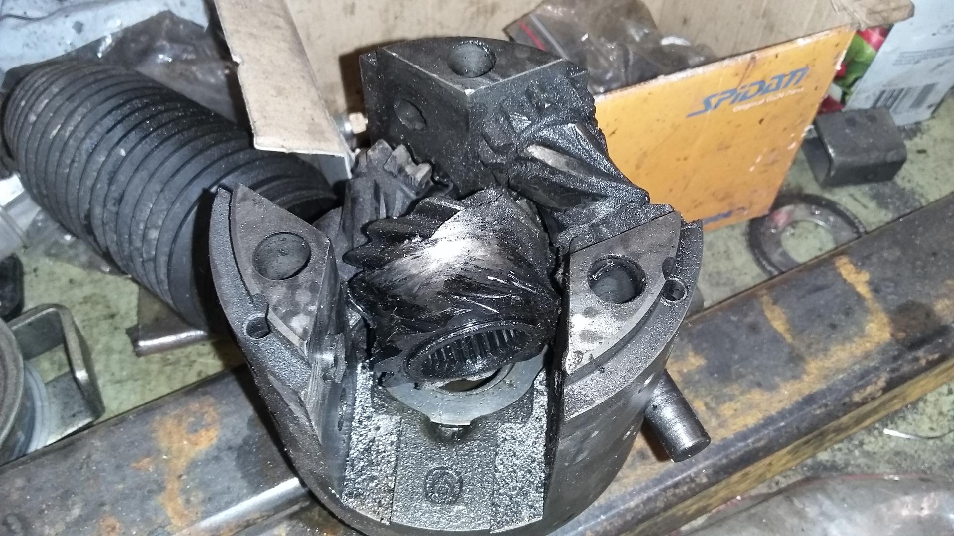

    Tallille saavuttuamme aski rykäistiin pois pääasiassa luottomekaanikko Henkan toimesta ja samalla kun todettiin kytkin käyttökuntoiseksi ja hammastanko vuotavaksi, saatiin aski mukavalle työskentelykorkeudelle torsenin purkua varten. Askin hännän irrotettuani pystyin toteamaan torspon todellakin menehtyneen saamiinsa vammoihin. Onneksi niitä oli hyllyssä muutama varalla, joten modausprikat väliin ja uusi paikalleen. Ehjä hammastanko löytyi toveri Eican purkulaanilta jostain passatista ja se ruuvattiin paikalleen.

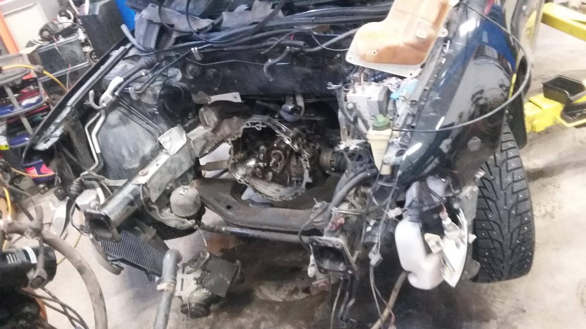

    Noilla eväin rallateltiin isommitta ongelmitta pari vuotta, siinä oli kaiken maailman Lotuksia ja Australian matkoja niin ei kerinnyt oikein panostaa. Leimakin tuli aika pienillä laitoilla jo toistamiseen ja mikä tärkeintä -18 kesällä sai ajella toimivan ilmastoinnin kanssa. Taisi olla -18 kevättä kun Kuplapajan Jussi pakkomyi toveri Eicalle jossain pihansa perällä lojuneen AEBin. Eicca kävi sen lumihangesta kaivamassa ja kiikutti Pajalle. Moottorin kohtaloa siinä joku hetki arvottiin ja Eicca päätti painaa sen myyntiin jolloin ihminen nöyrtyi hyvän tavaran edessä ja ostin sen omistukseeni kauppahinnan ollessa muistaakseni n. 300e. Tämä oli hyvä diili, kone oli kuitenkin lähes täydellinen johtosarjoineen päivineen ja uudemman mallin eculla. Kone nostettiin hyllyyn ja siinä se homehtui melkein vuoden päivät ennenkuin sitten tässä tammikuun lopulla iski inspiraatio tekniikan vaihtamiseksi.
    Nurkkiin oli kertynyt sopivaa romua aikain saatossa joten moottorin vaihto oli hyvinkin suoraviivainen homma. Pissapojan säiliö meni vaihtoon, coolerin teline piti niitata runkoaisaan ja jotain vastaavaa pientä nöpöstelyä. Luottomekaanikko Henkan kanssa restauroitiin tulevaa mottia sen verran, että tehtiin jakopää, vaihdettiin huohotintötterö imusarjan alle, öljy-vesi-lämmönvaihdin ja se legendaarinen o-rengas siitä vaihtimen ja suodatinjalan välistä. Maanantaina aamupäivällä aloitin vanhaa konetta purkamaan ja keskiviikkona illalla uusi kone oli tulilla. Toveri Eicca valmisti autoon Keijo-motorsport pakoputkiadapterin jolla turbokone yhdistettiin vaparin loppuputkistoon ja sen jälkeenhän se vaatikin enää kovaa ajoa.

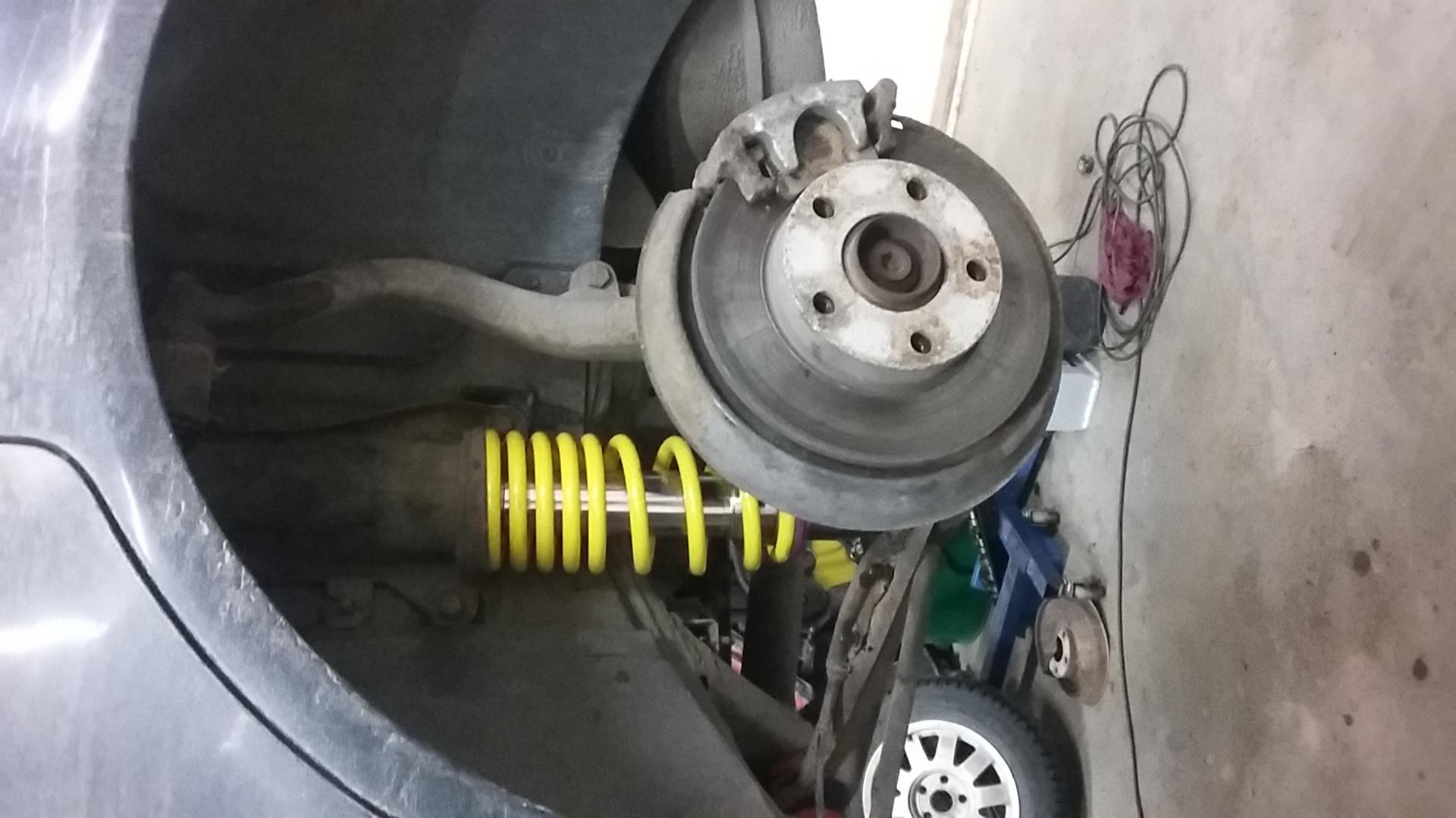

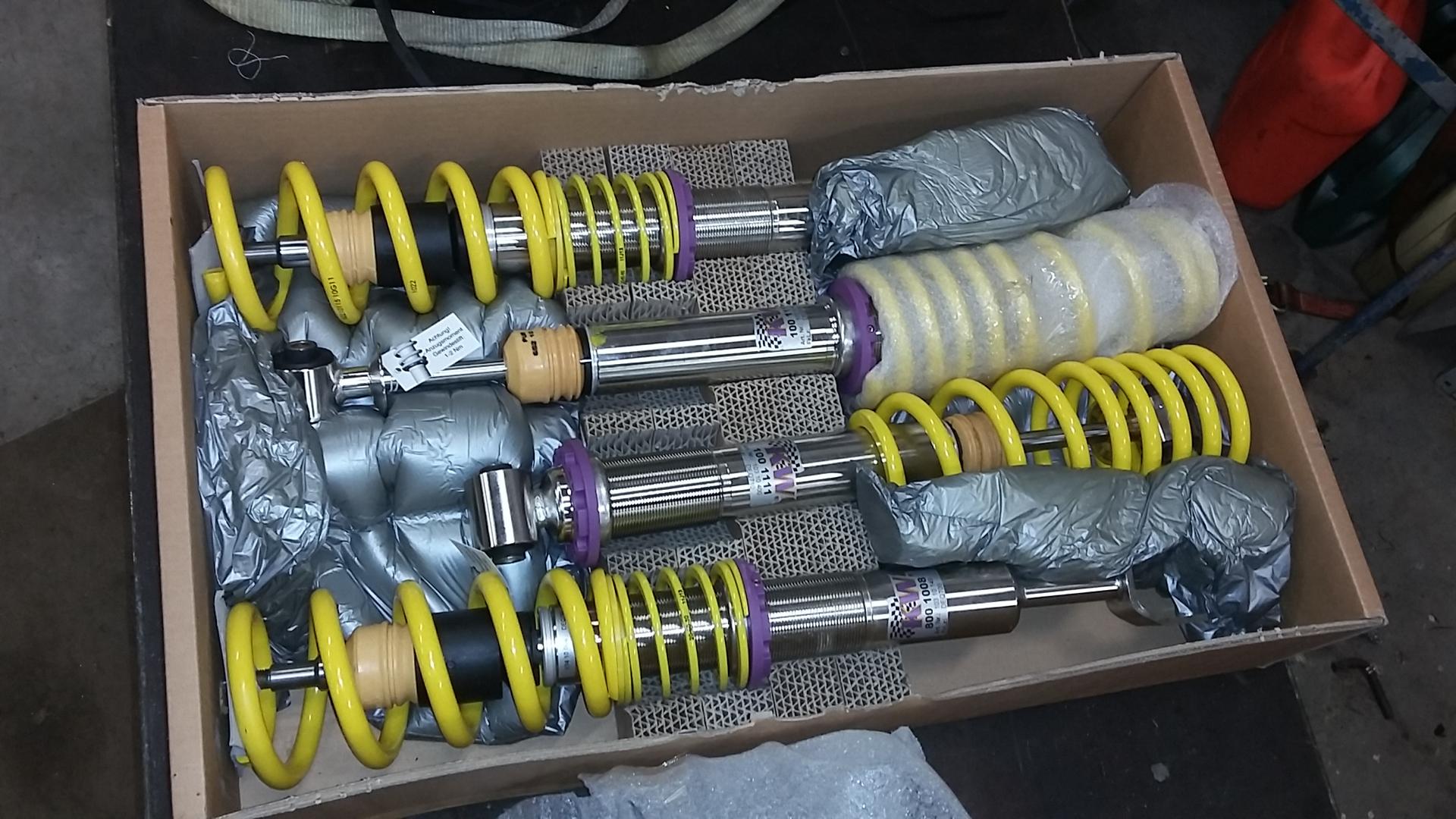

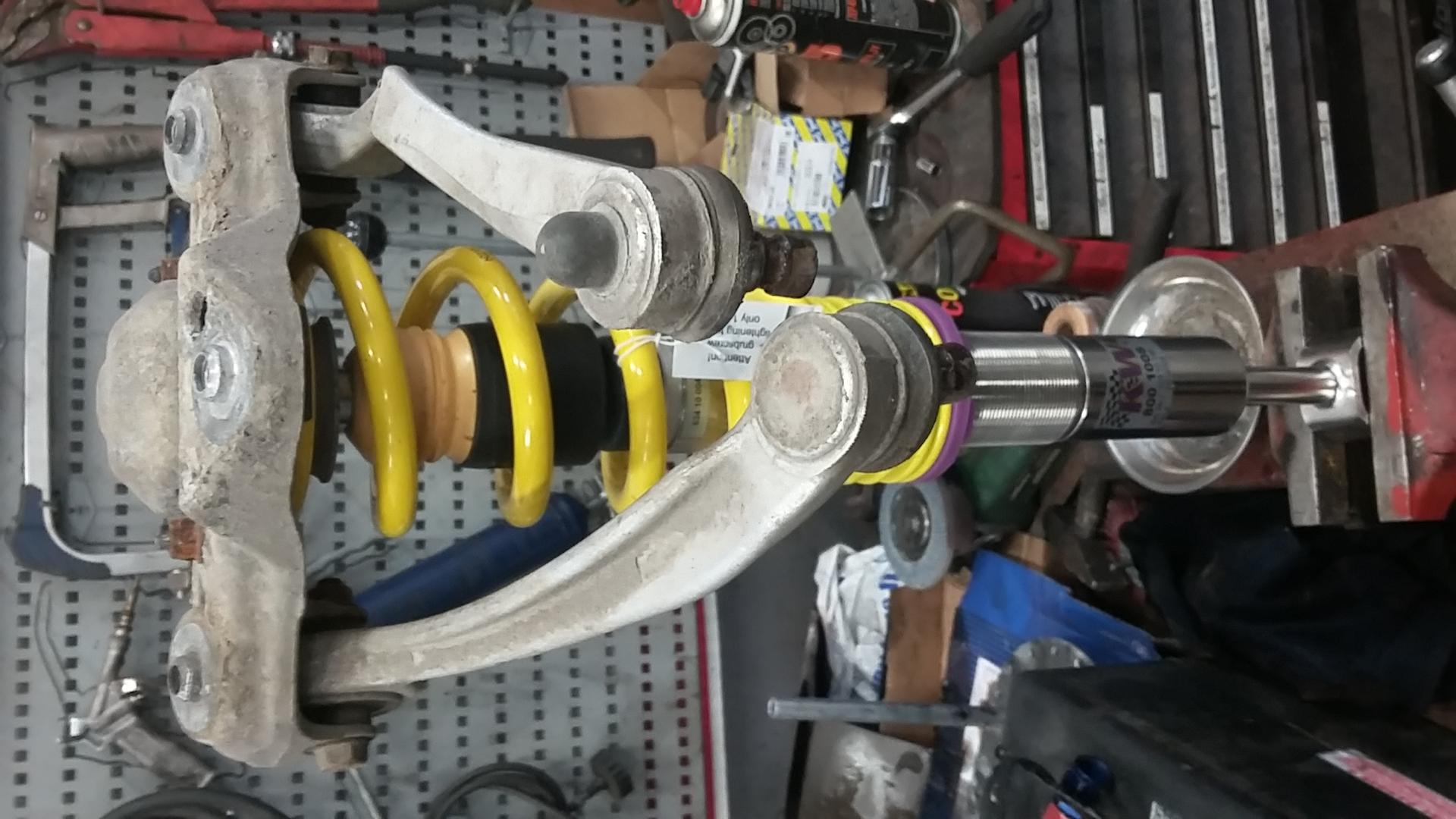

    Etutukivarret tuli siinä ~samassa yhteydessä vaihdettua kaikki, kun etupäästä oli alkanut kuulua vittumaista kolinaa. Etupään tultua nyt hyvään kuntoon, alkoi taka-akseliston puslien huonous ja alustan yleinen pehmeys vähän jukratuttamaan. Universumin maagiset voimat olivat ilmeisesti kuulolla ja toveri Hammu ratsasti paikalle pakkauuden KW var1 satsin kanssa. Hammulla oli kalle-willejä jäänyt käsiin yli oman tarpeen joten hän esitti tarjouksen josta ei voinut kieltäytyä.

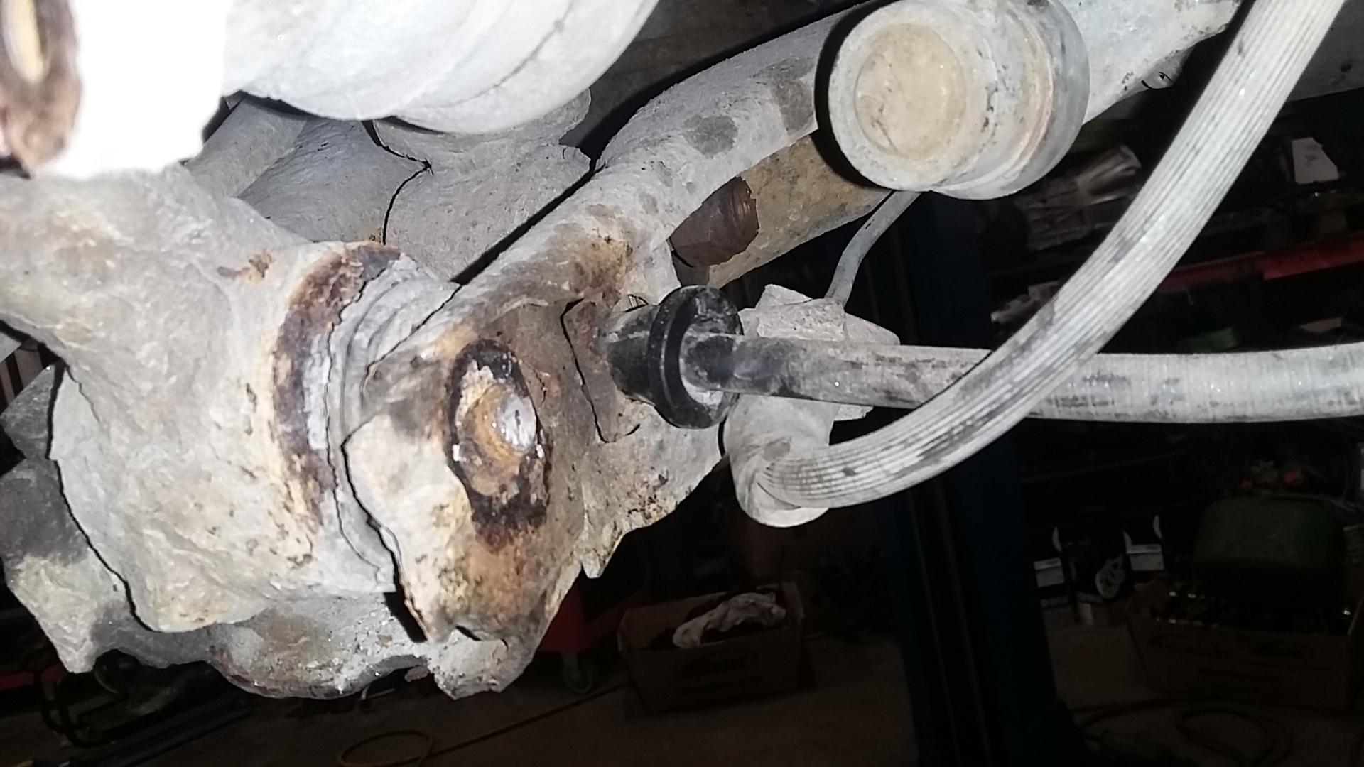

    Tavara vaihtoi taas omistajaa ja kelta-wioletit tolpat lipsahti alle. Sattuneesta syystä hyllyyn oli vielä jäänyt hiukan vajaa satsi AK-motorsportin taka-akseliston puslia, joten siitäpä saatiin apuja pahimpiin puslaongelmiin. Järkyttävä shokki oli jälleen kerran taka-akseliston suunnalla tiedossa kun molemmat camberinsäätö-epäkeskopultit piti poistaa rosvosahalla ja peltikirveellä. Ei ole tällaistakaan koskaan käynyt ja taas kävi! Harmittava feature noissa on että epäkeskopulteilla on tuskaisen pitkät toimitusajat, viikon päivät sai kieli pitkällä varttua orkkispultteja saapuvaksi. Ostin niitä sitten yli omankin tarpeen, että on sitten pätkittäväksi kun tulee seuraava suuntauspoka.
