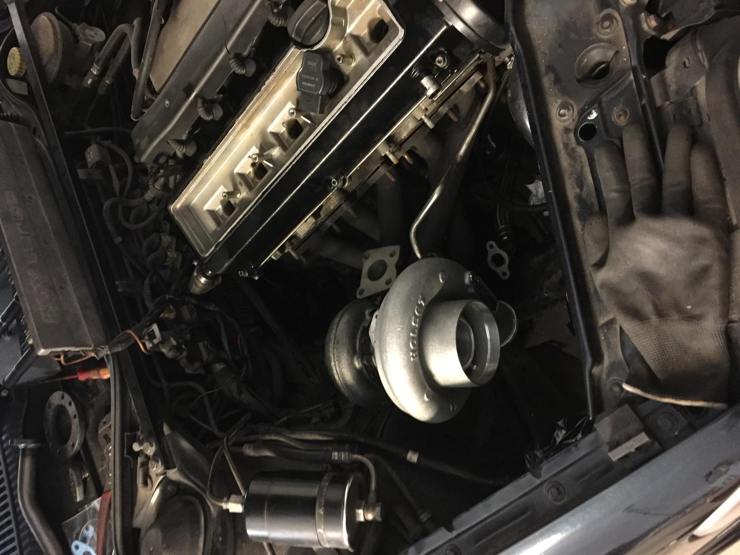

    Viikon verran taisin autolla ajella kunnes totesin että tekniikalle on tehtävä jotain. Ensinmäisenä hommasin tuubisarjan ja holsetin Hx35s ahtimen. Asennuksessa ei ilmaantunut mitään ihmeellistä. Imuputken kanssa saikin taikinoida jonkun verran pakosarjan mallista ja holsetin imupuolen suuresta koosta johtuen.

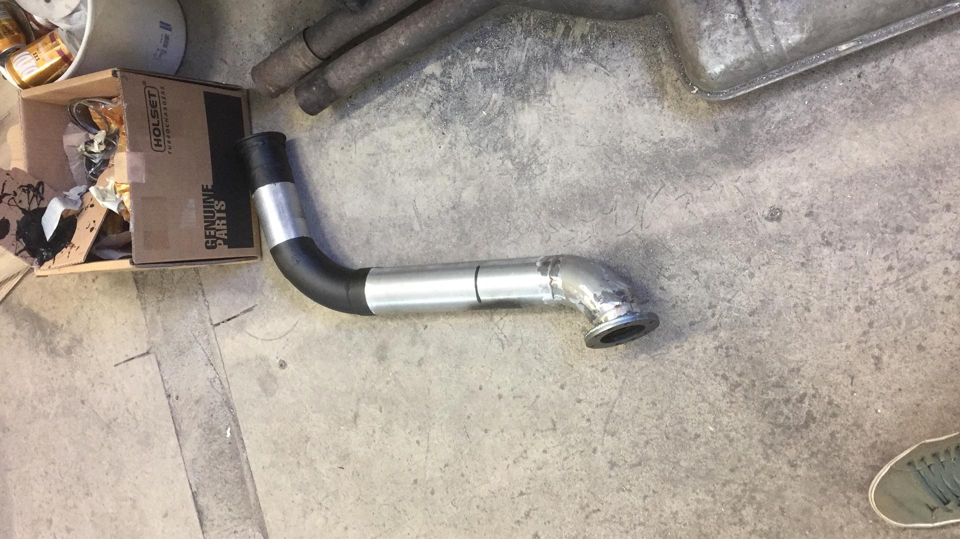

    Pakoputkiston tein 3" putkesta joka onnistuikin hyvin mutta on aika äänekäs vaikka onkin katalysaattori ja kaksi vaimenninta.

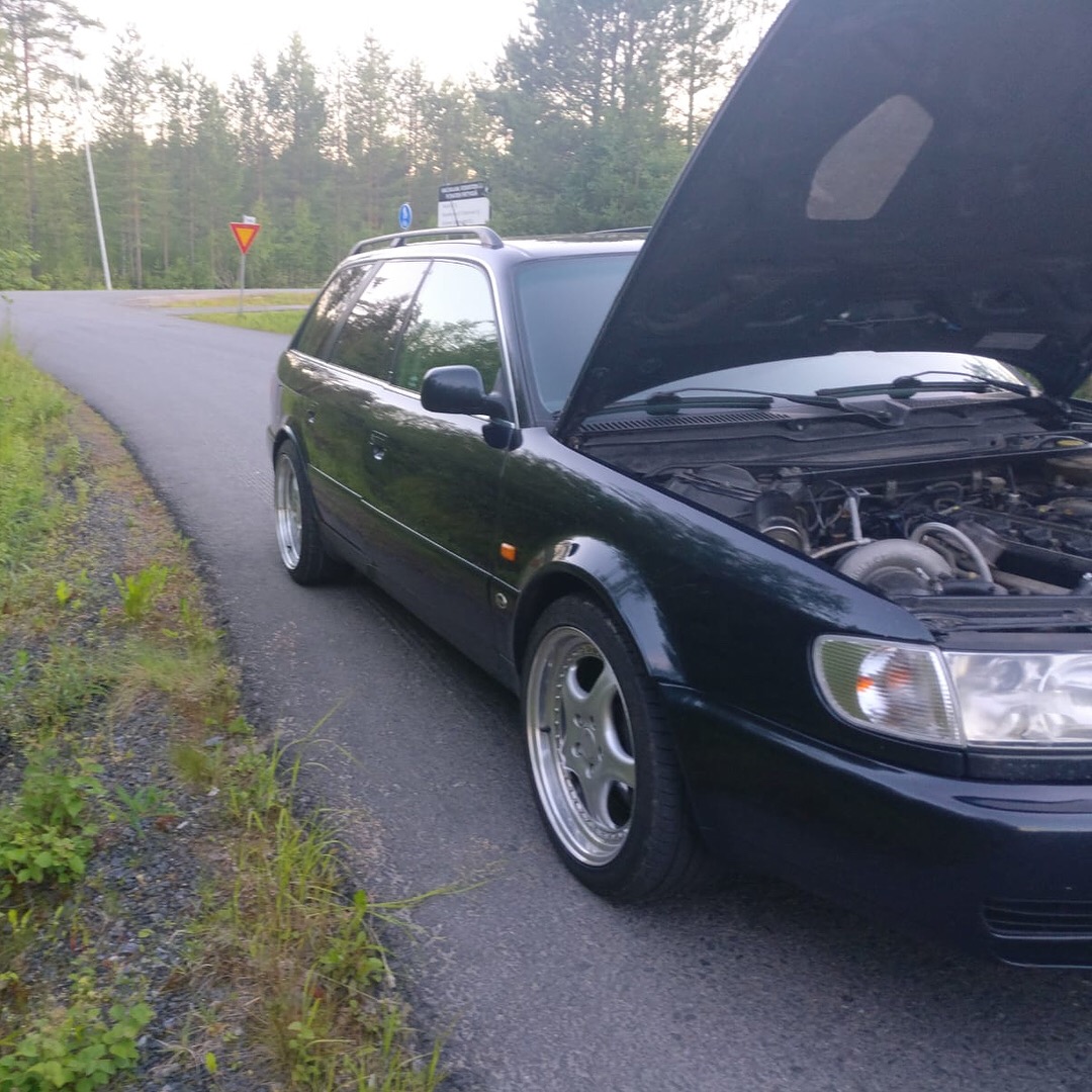

    Kesällä auton patinoitunut ulkoasu alkoi häiritsemään sen verran että hommasin autoon rh vanteet koossa 18x10/18x9 ja kiillotin maalipinnan paremmaksi. Ulkoasu piristyi huomattavasti mutta ei se vieläkään virheetön ole.
    Juhannuksen jälkeen lähdettiin kesäloma reissulle joka suuntautuikin ensimmäisenä Lappeenrantaan missä porkkis sääti auton. Kokoonpanona on siis tällähetkellä, tuubisarja, Hx35s ahdin 1.5barin paineilla, deka630cc suuttimet, ja aem re85 bensapumppu

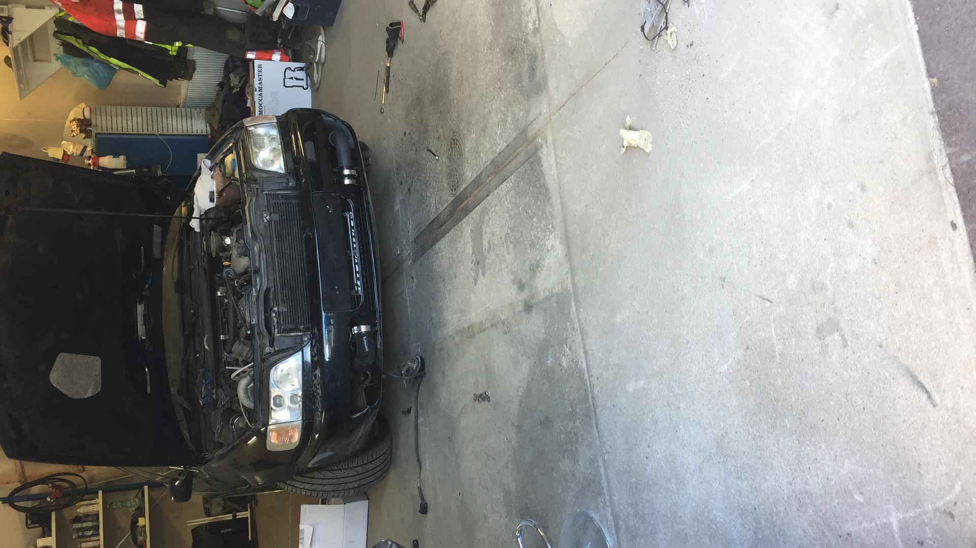

    Säätö hetkellä autossa oli vakio välijäähdytin. Myöhemmin hommasin mishimoton välijäähdyttimen ja ahtoputkiston tein yleismallin sarjasta. Sikkaukset putkiin tein alkukantaisella teeseitse työkalulla joka toimikin hyvin.
    Puskuria joutui pilkkomaan jonkun verran joka ei harmittanut koska puskuri on surkea lasikuitu kopio.

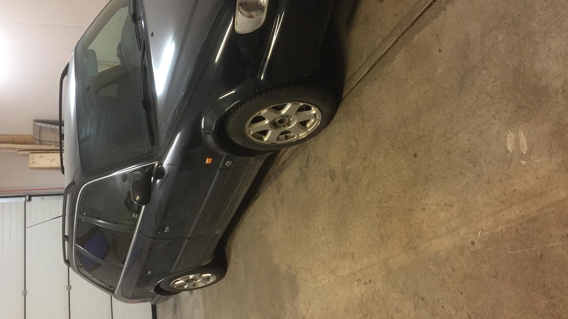

    Marraskuun eka päivä kävin hakemassa urs4 Kuopiosta talviautoksi. Auto on ulkoisesti aika heikossa hapessa mutta tekniikka toimii hyvin. Haku alkoi hyvin kun siirtokilpien hakemisen jälkeen lähdettiin kohti Oulua ja lataus loppui 100 metrin jälkeen. Irroitin hiilet ja hioin vähän kollektoria ja hiiliä niin sai auton lataamaan.
    Katsastukseen laittoa vaatii, vuotava lämmityslaitteen kenno, alkuperäisen välijäähdyttimen asennus, ja jarruvian korjaus joka oireilee polkimen nypytyksenä koko ajan.
    Auto on aika hyvillä varusteilla mm sähköpenkit muistilla, spoilerilla oleva peräkontin luukku ja lukkoperä. Varusteet onkin tarkoitus siirtää kutosurssiin.
    Tämä saakin toimittaa talviauton virkaa eikä ole tarkoitus siistiä ylenmäärin.

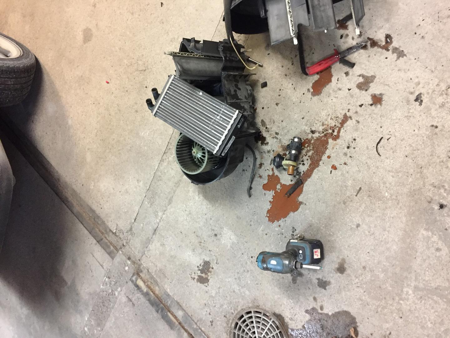

          Tänään tuli vaihdettua neloseen lämppärinkenno, ei ollenkaan nin paha homma kuin luulisi. Kolme tuntia meni vaihdossa. Jos jollain on sama homma edessä ei kannata turhaa irroittaa muuta sisältä kuin,koelaudan alaosat ja radio niin mahtuu irroittaan kaiken tarpeellisen.
