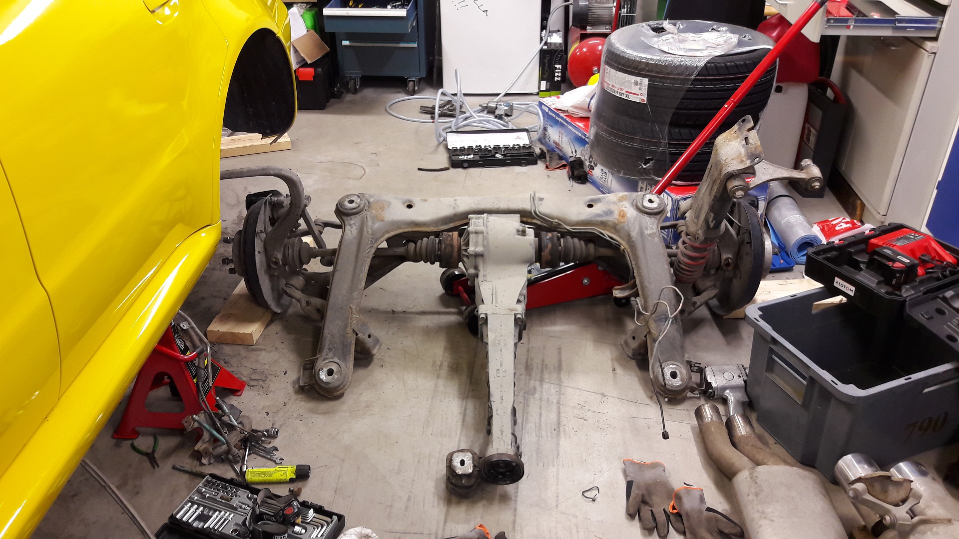

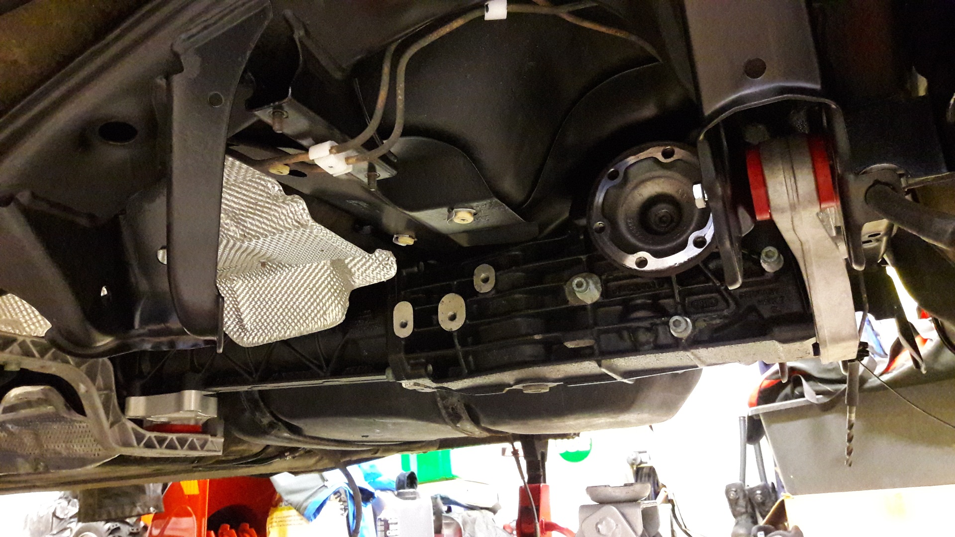

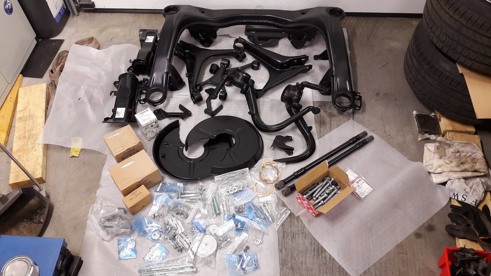

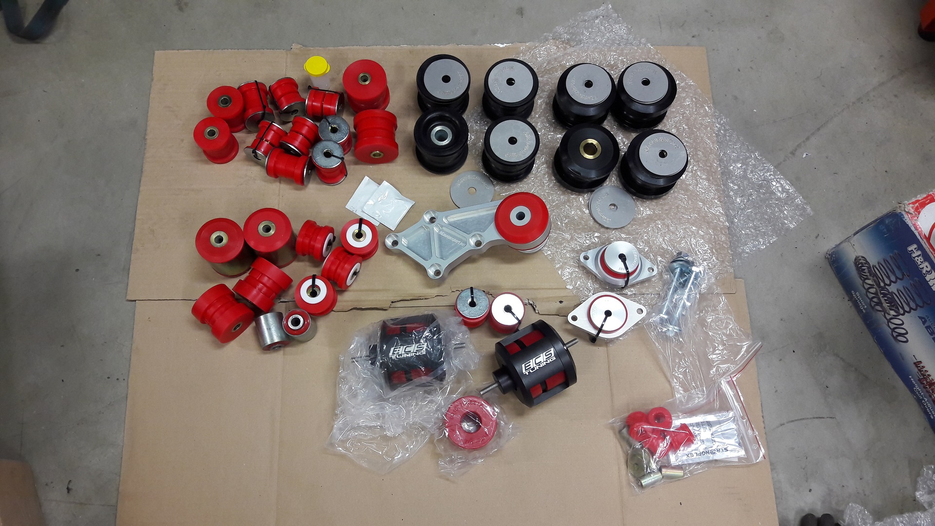

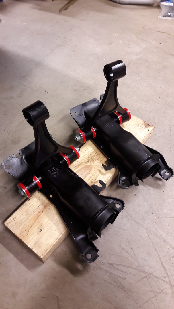

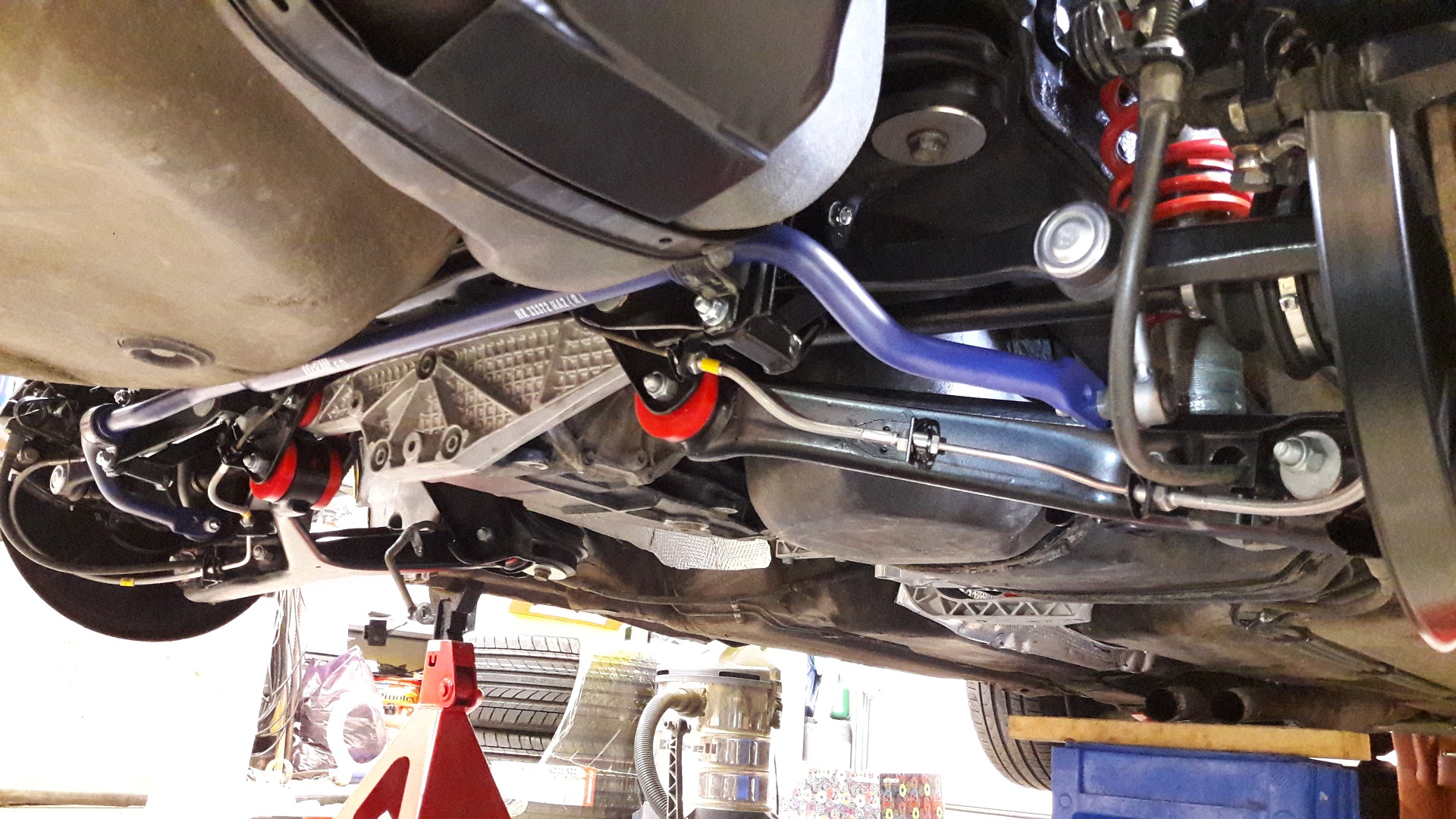

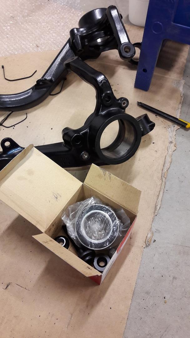

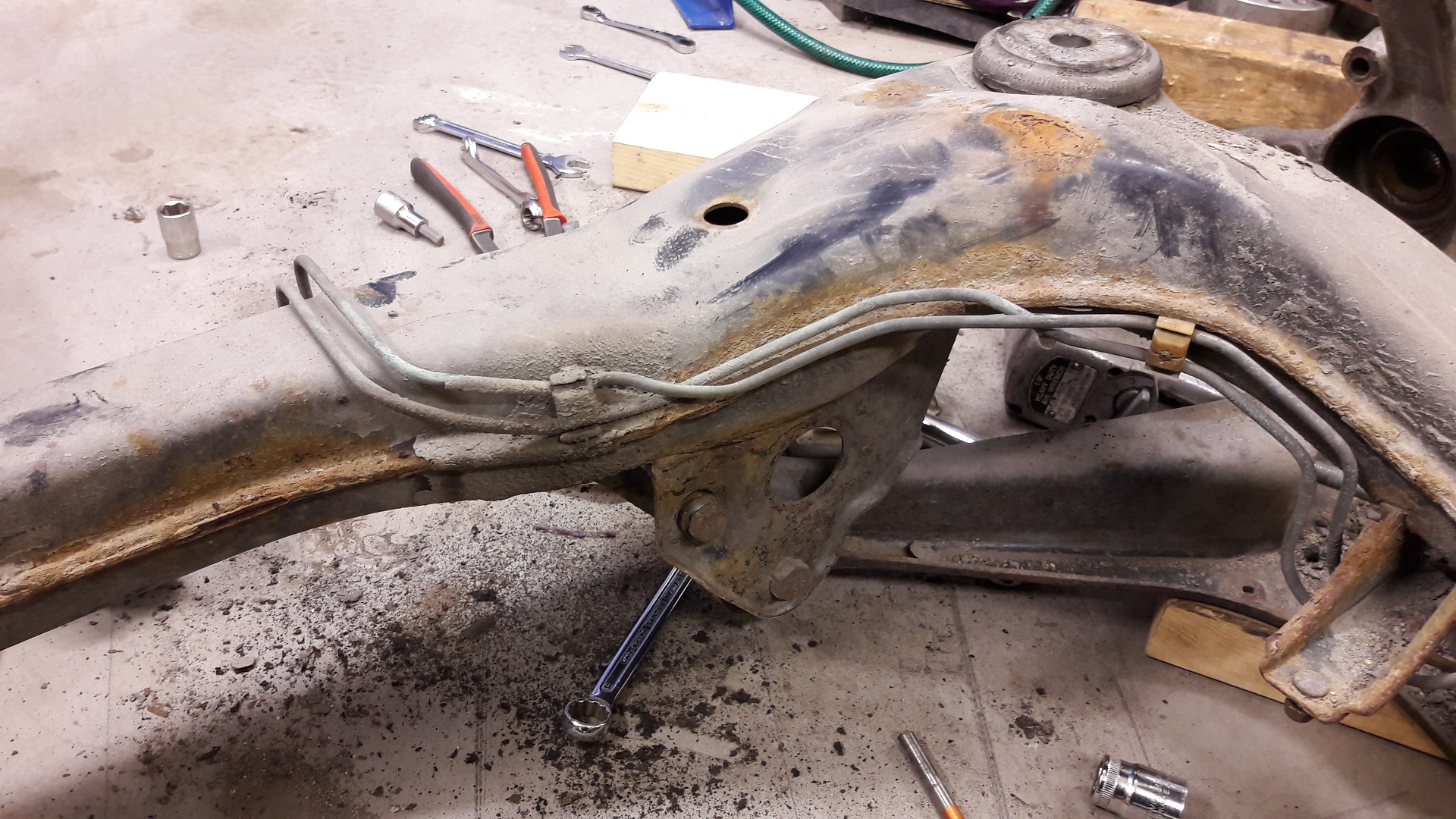

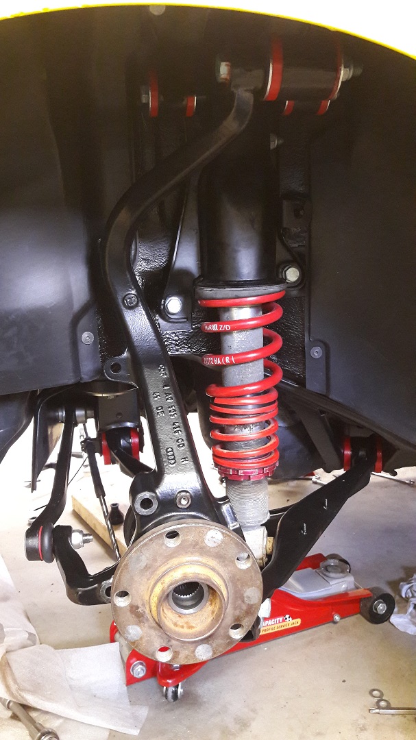

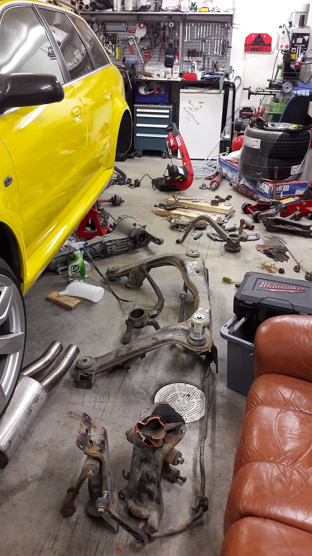

    Auto on siis konetta lukuunottamatta 18v iässä ja sen mukaisessa kunnossa. Mukana tulleet talvikumit myin eteenpäin välittömästi, koska tämä oli tarkoitus pitää liikenteessä vain kesät. Talven 16/17 aikana auto oli pukeilla tallissa ja purin siitä alustan tallin lattialle. Tämä oli jo hyvinkin ajankohtainen suorittaa nimittäin ooppeloituminen oli jo hyvää vauhtia etenemässä. Takaa hiekkapuhalsin ja pulveroin tukivarret, apurungon, tankin kannakkeet ja muut pikku osat. Iskarien yläpäät oli jo niin pehmoiset, että hankin uudet. Puslat olivat jo aikansa tietä nähneet ja joka paikkaan tuli AK Motorsportin uretaaniset, samalla hankin myös jämäkämmät kiinnikkeet vaihteistolle ja perälle. Vetonivelet purin ja pesin vanhat rasvat pois, kasaan uusilla rasvoilla ja klemmareilla. Pyöränlaakerit vaihdoin myös joka nurkkaan uudet. Takavakaajan kiinnitykselle tein tuet ja hankin H&R vakaajat. Kasaus olikin mukavampi, kun sai ruuvata puhtaita osia uusin pultein ja mutterein.

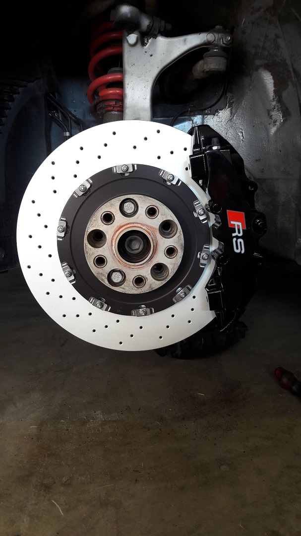

    Viime kesänä päivitin etujarrut B7 RS4 satuloihin ja levyihin, sekä tein TFSI-puolakonversion uudella johtosarjalla. Kesällä tuli myös koitettua varttimailin ajoa ja mailillakin kävin syksyllä. 12,7 sekuntia sain kellotettua parhaaksi ajaksi vartilla ja mailille paras oli 261 km/h. Auto on vakio edellisen omistajan puuhaamaa ohjelmaa lukuunottamatta. Seuraava päivityskohde on tekniikkapuoli ja sitä varten käytin syksyllä ennen seisontaan laittoa tuossa DTC:llä rullilla lähtökohtaa varten. 350kW oli konetehoa joka taitaa olla hieman optimistinen tulos.

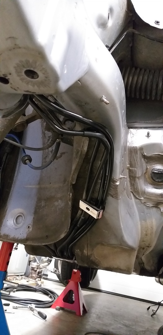

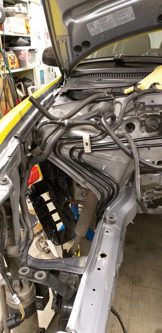

          Polttoainelinjastoon annan vinkkiä, että laita PTFE:llä. Kestää eikä ole pelkona hajuhaitoista.
            Kovat linjat auton alle aeroflown alsaputkella. Molempiin päihin tarpeen mukaan sopivat pätkät teflon teräspunos letkua. Aeroflown kamoja myy mm. Terhon Paja Suomen Mäntsälässä.

                Kovan putken käyttö auton alla on perusteltua myös kiinnityksen näkökulmasta, eipähän roiku miten sattuu. Nimimerkki ViLe:n projektia luin juuri ja aika julman kokoinen systeemi siinä. Mitenhän tuo 1/2" (12,7mm) putkikoko riittää virtaamaan? No tietysti riippuu pumpuista, hyllyssä mulla on jo Pierburgin E3LM tankkiin ja se tarvisi jotain kaveriksi linjaan. Tai sitten jokin muu, mikä..?
                  Tuon kokoinen (AN10) riittää varmasti ihan mihin vaan. Jos siis puhut sisämitasta.

                    Aeroflown 1/2" putki on hyvä ja ilmeisen helppo laitella menemään auton alle. Meno ja paluu niin saa tehtyä samasta kiepistä. Tietty vois ottaa koko rullan ja myydä sulle siitä sen minkä vaan tarttet. Tulis itsellekkin tehtyä tuo samalla :D
                      Ylihyvästä ei ole mitään iloa. Vertailuksi AN8 letkun virtauspinta-ala kasvaa yli 2,5-kertaiseksi alkuperäiseen 6mm nähden ja tankilta ei kuitenkaan saa AN10 kokoa mahtumaan enkä itse nähnyt mitään lisäarvoa kovalle putkelle. AN8 mahtuu vielä laittamaan auton alla alkuperäisiin kiinnikkeisiin.
                      Jos ei Aeroflowin merkkilisää halua maksaa voin suositella Torques UK liittimiä. Valikoima on suuri/riittävä, ja laadullisesti oikeasti hyvä eikä ole hinnalla pilattu.
                      1kpl Pierburgia ei riitä sulle mutta en tiedä onko järkevää laittaa linjaan toista pelkäksi "paineenkorottajaksi". Jos yhdellä pumpulla haluat kokeilla niin osta Aito veyronin harjaton pumppu L5LM

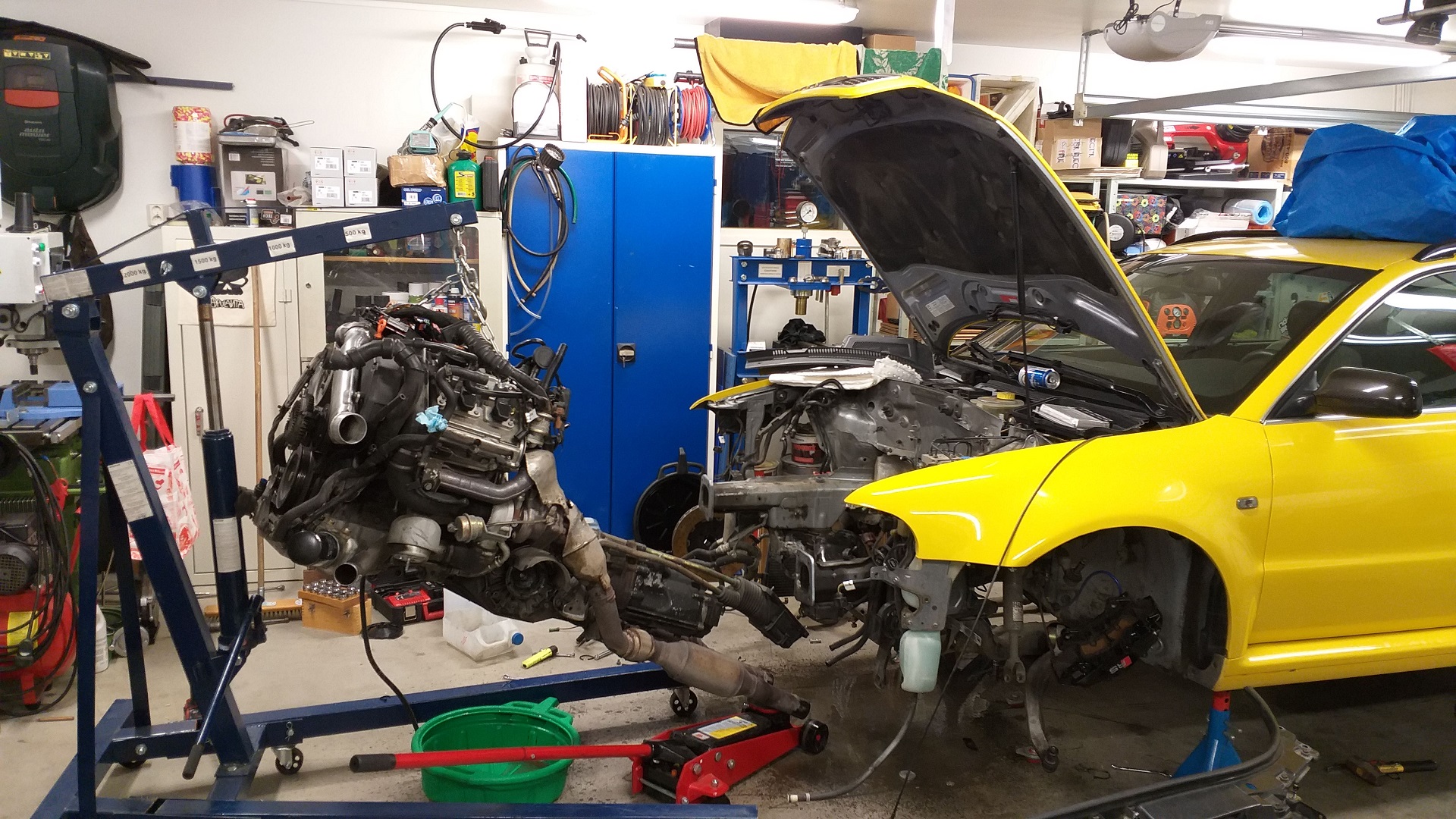

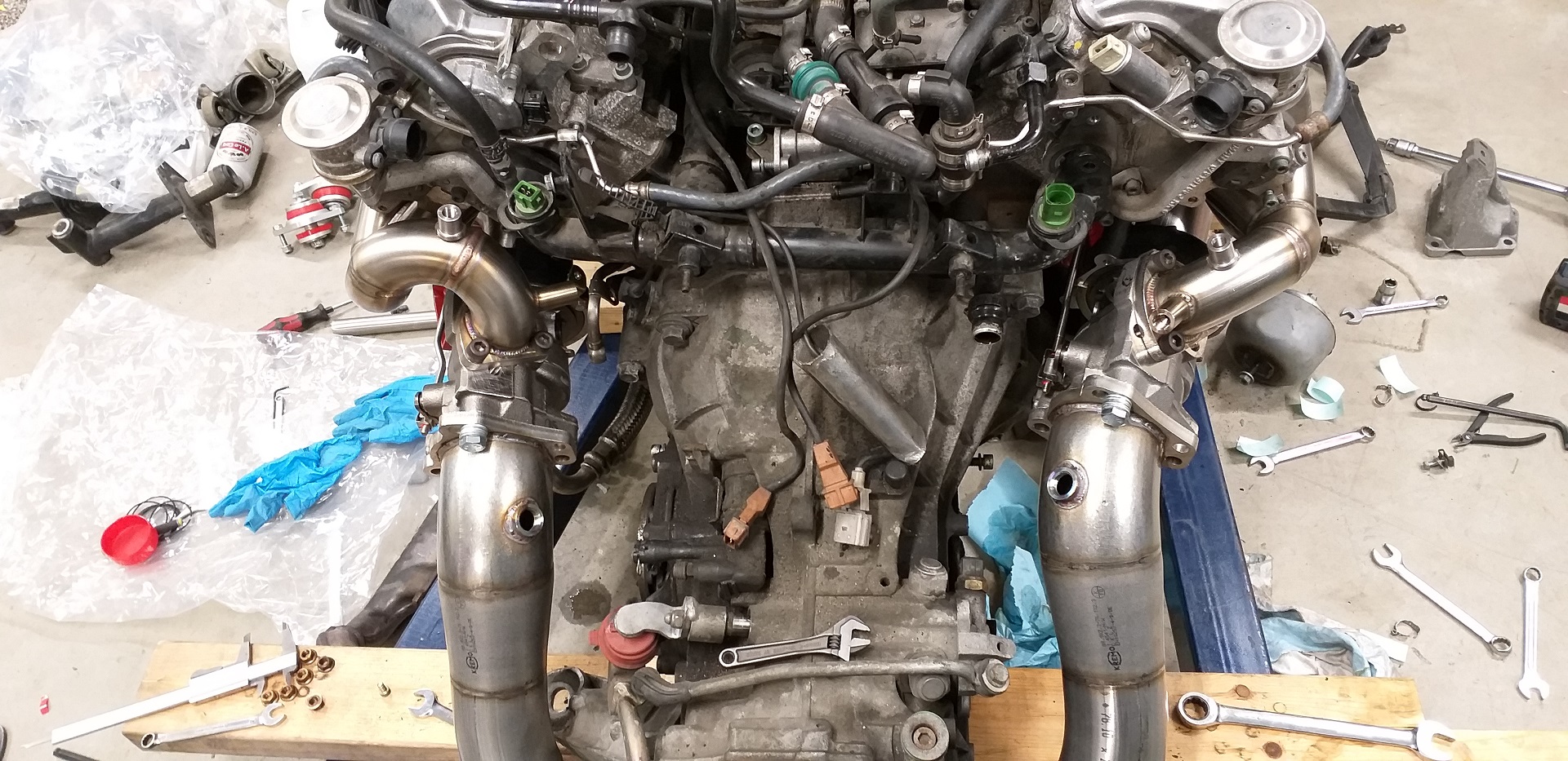

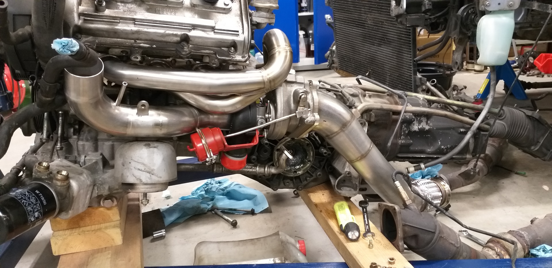

                        Räntäkelien tullessa tämä projekti nytkähti liikkeelle. Koneen nostin pois nokalta ja koesovitin pakosarjat, turbot ja downpipet ennen koneen purkamista.
                        Pakosarjoina on nyt S-Conceptin tekeleet, koska AG-Motorsport ei koskaan lähettänyt maksettua tilausta, joten varokaapa sitä!
                        Irrotusvaiheessa jäi tietysti tutkimatta mikä olisi sijainniltaan paras paikka lambda-antureille downpipeissa. Olisiko tähän vinkkiä noiden kuvien perusteella?
                          Tarkoitatko siis lisä-lambdoja?
                          Jos sulla on nuo kuvissa olevat DP:t (Zinram?), niin kuskinpuoleinen lambda on huonossa paikassa tai oikeastaan asennossa. Sen vaihto kone paikallaan on tuskaa. Kannattaa kääntää se samaan suuntaan kuin vakiossa. Ja ei sitä toista puoltakaan haittaa miettiä miten sen vaihto onnistuu.
                          Auton alle voisi laittaa mittaria varten tulevat lambdat. Tai nyt kun sulla on homma aika isollaan, niin hommaa Maxxecu ja unohda muut ylimääräiset lambdat ja laita suoraan yhdet laajakaistat.
                            Zinramit ovat juu. Täytyypä verrata lambdojen asentoja.

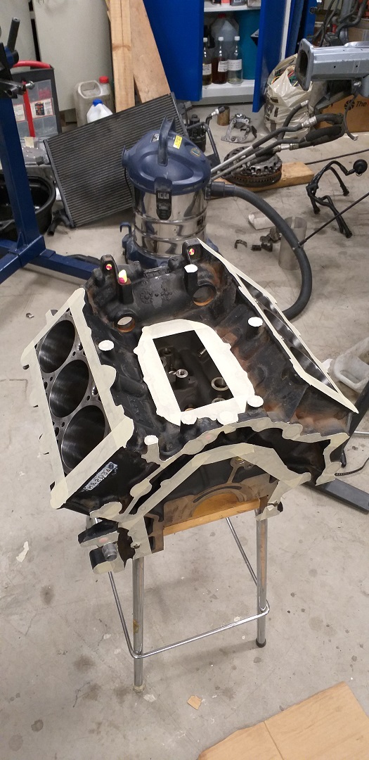

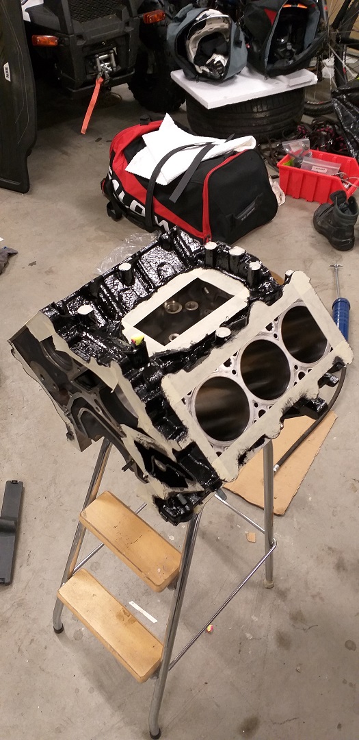

                                    Hieman on projekti taas eteenpäin nytkähtänyt. Lohko on porattu uusille männille ja näkyipä Oulun moottorikoneistamolla myös kanssaharrastajan lohko billettipukeilla tulleen linjaporaukseen/hoonaukseen.

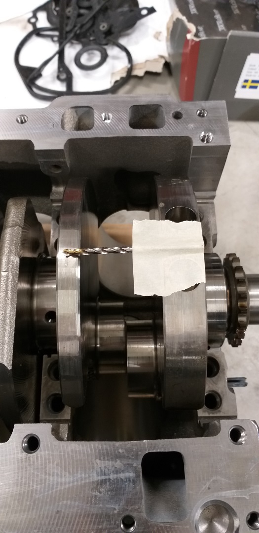

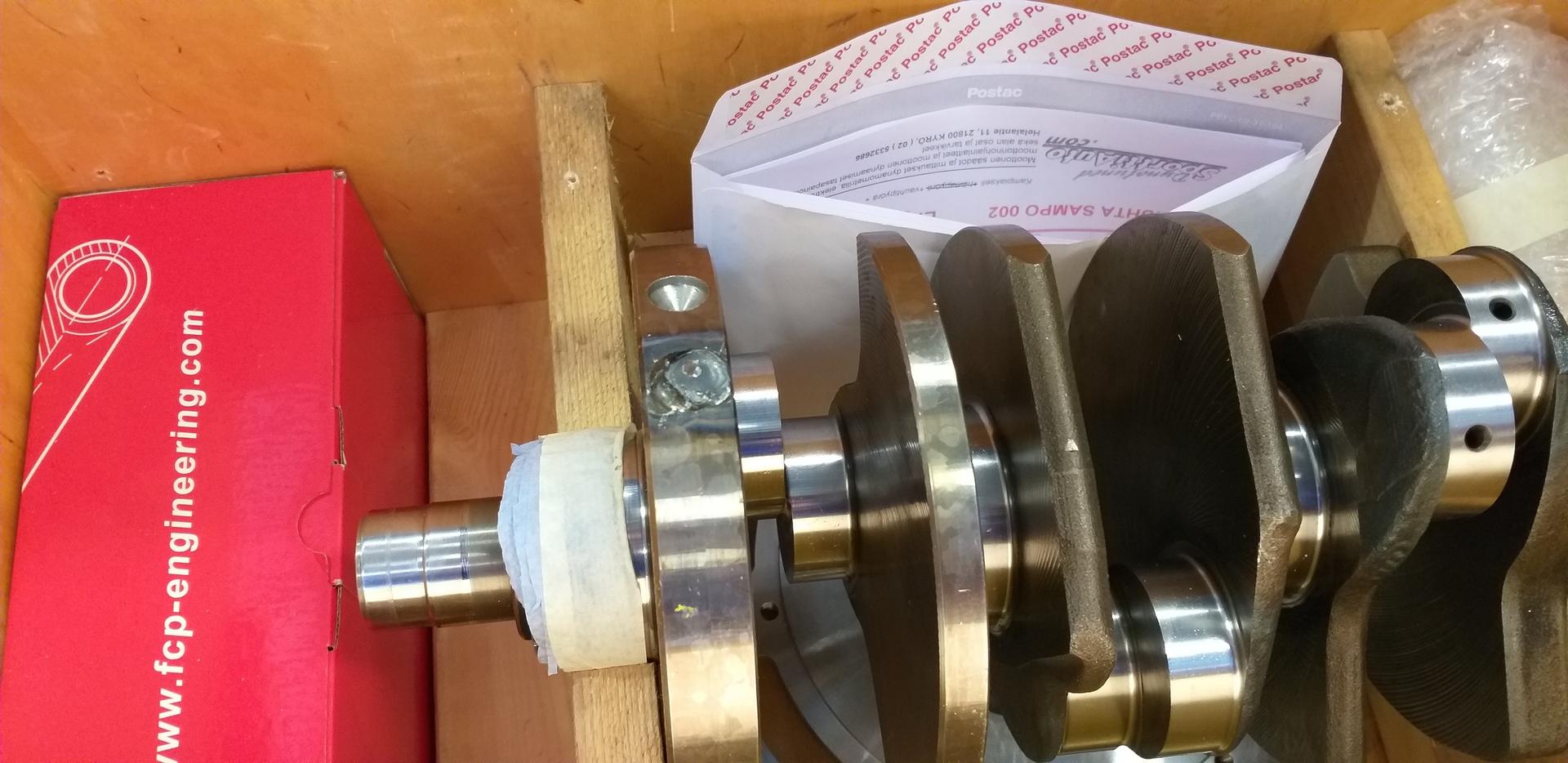

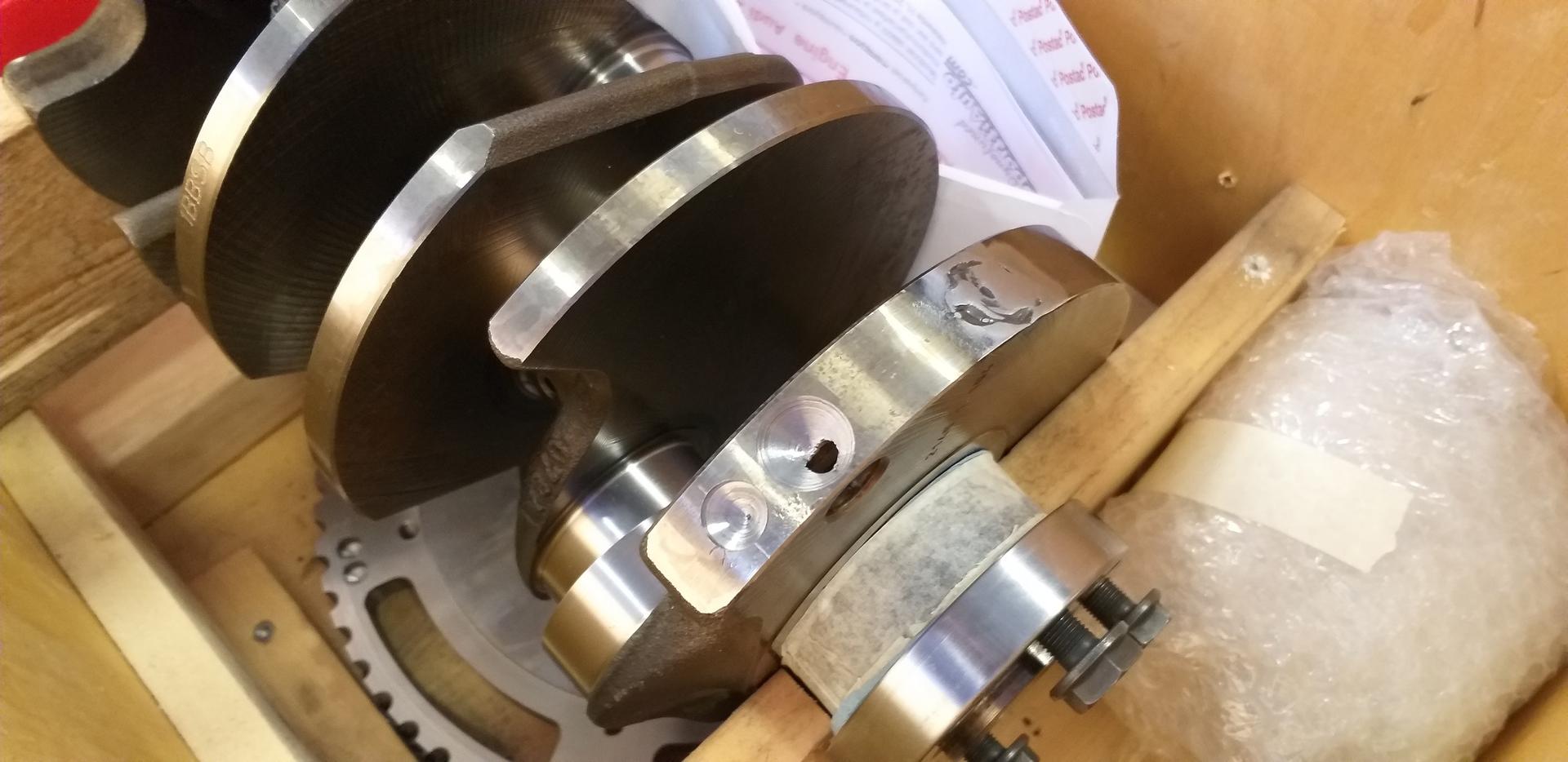

                                    Kampiakselin ja kiertokanget lähetin Sporttiautoon tasapainotukseen ja tänään sieltä soiteltiin, että keveät on limput akselissa ja pitäisi saada massaa kasvatettua. Piti sitten tutkia miten lohkossa on tilaa ja aika huonosti sitä on. AZR akselissa limpun kehältä kaulalle mittaa on 52mm ja ASN akselissa vastaava mitta Sporttiauton mukaan on 53,2mm. Teippasin erivahvuisia poranteriä limppuihin ja katsoin mikä sopii vielä pyörähtämään. 3,3mm sopi vielä etupäätyyn ja vain 1,5mm taakse. Ahdas kohta on sylinterin kohdalla ja siitä saisi kohtuudella silotettua valua.
                                    Onkohan jollain mahdollista punnita ASN koneen mäntää ja kiertokankea? Olisi mielenkiintoista tietää onko siinä niin kevyet männät ja kanget vrt. RS4. Punnitsin RS4 vakiokangen ja männän kaikkine hilppeineen, ne oli 587g kanki ja 447g mäntä. FCP 150,8mm kanki 568g ja JE mäntä täydellisenä HD tapilla 435g. Vaakana reilun satkun ebay-ostos.

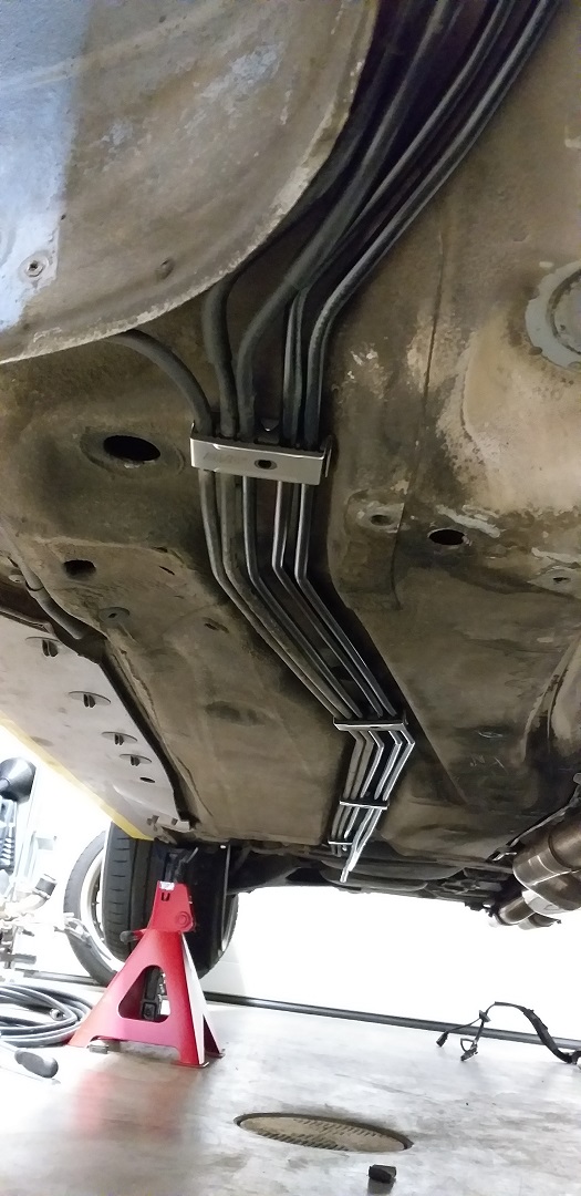

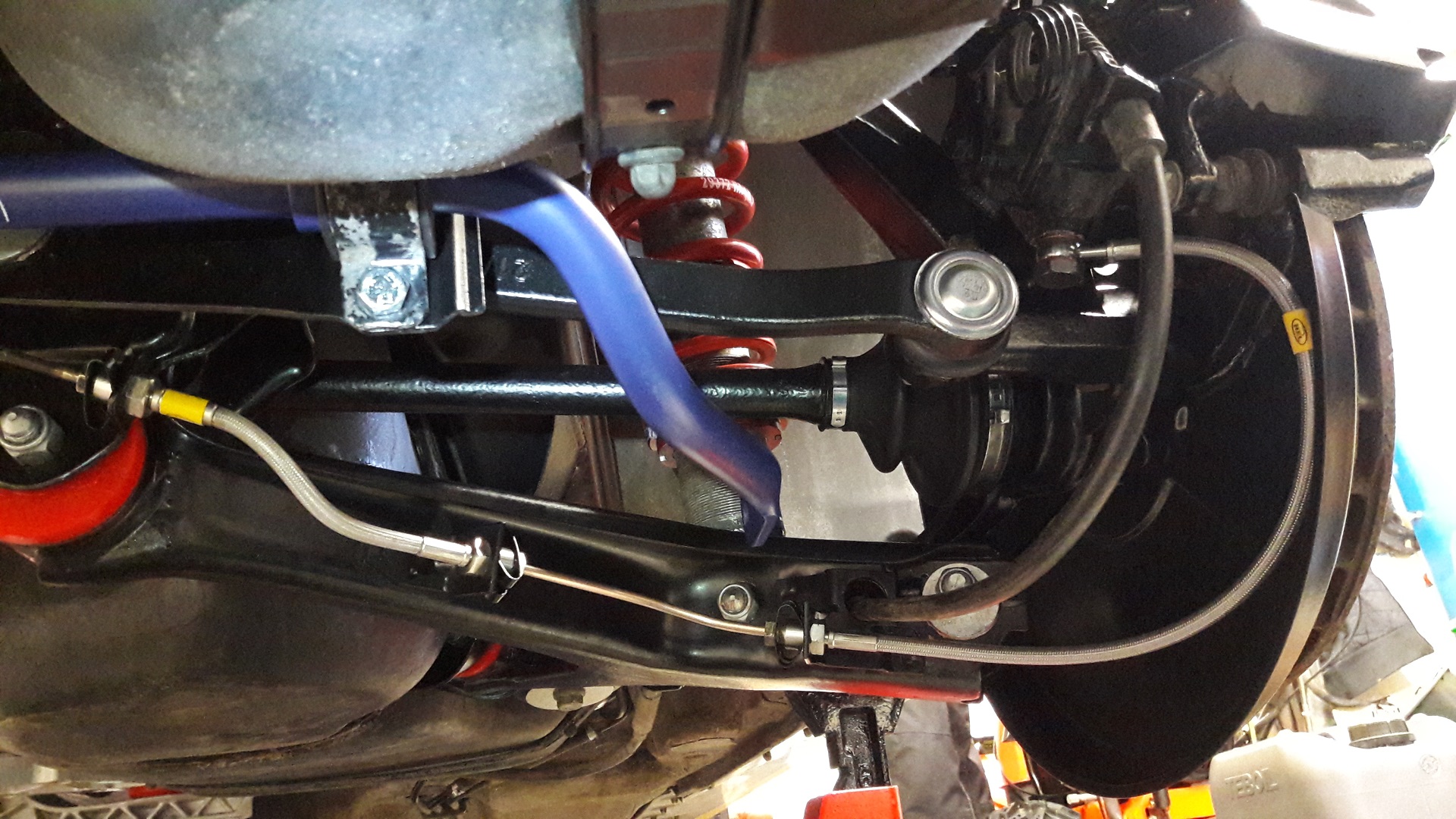

                                    Polttoainelinjat punoin myös auton alle. Oon tuota hommaa venyttänyt aivan turhaan, helppo oli muokata putki sopivaan muotoon ainakin noin pienellä halkaisijalla. Täytyy vielä laittaa kutistesukkaa suojaksi muutamiin kohtiin.

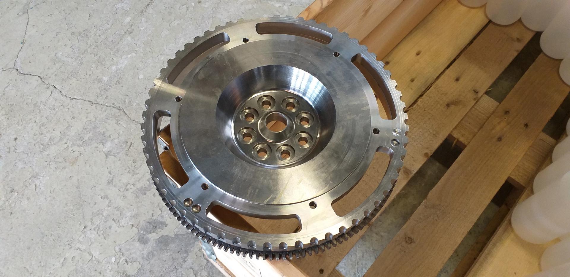

                                            Kampiakseli, kiertokanget ja vaihtipyörä kävi mutkan Sporttiautossa ja tasapainotus onnistui kuitenkin ilman suurempia kikkailuja. ASN kokoonpanon aikaiset kevennykset täytettiin ja uudet pienemmät oikeille kohdille. Vauhtipyörässäkin oli parannettavaa.
                                            Lohkon pintaan pensselöin 2k epoksin, pitäisi olla aika jytyä tavaraa. Sittenpä voisi hiljalleen kääntää räikän kiinnipäin..

                                                Tasapainotus maksoi hinnaston mukaisesti, hinnat näkyy siellä sporttiauton sivuilla. Puolitoista tuntia tuli lisäkustannusta tuntitöinä sorvatuista inserteistä akseliin porattujen reikien täytteeksi.
                                                En tiedä tuon vauhtipyörän valmistajaa, ostin kytkinpaketin FCP:ltä. Yksi matala porauskolo pyörään oli ilmestynyt, näkyy kuvassa oikealla.
                                                Nuo ASN painot kiinnosti siksi, että oisin verrannut painoja näihin tuleviin osiin, kun alkuun näytti siltä että limpuissa ei riitä paino tasapainottaa.
                                                  Hyvä tietää, voin sorvata omaan kampuraan sopivia tappeja valmiiksi jos ne tarvii täyttää :)
