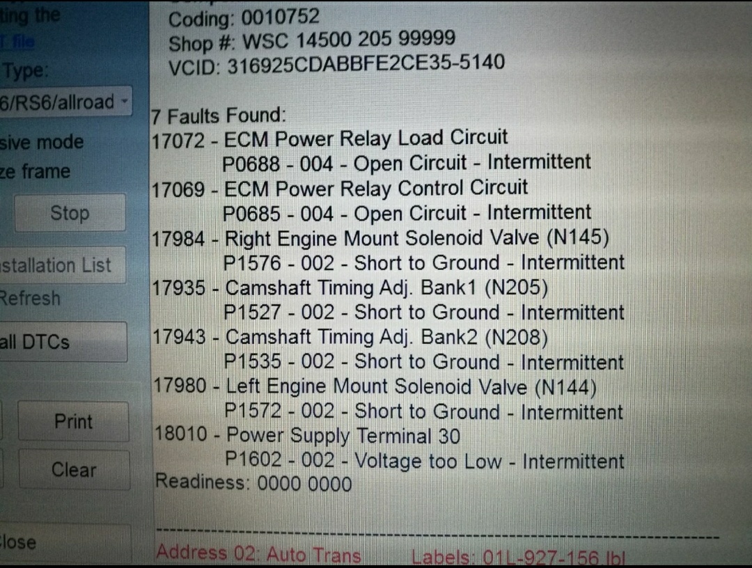

          Tuollainen lennosta kuoleminen haisee löysältä liitokselta. Joku maadoitusnippu tms löysällä.
            No juu. Tuossa nyt kuvana ja kirjoitettuna nuo vikakoodit. Arvelin tuon releen nyt ensimmäisenä kahtoa, jos ei parempia ideoita tule.
            P0688
            P0685
            P1576
            P1527
            P1535
            P1572
            P1602

                    Jokohan uskaltaisi sanoa ääneen. Ronsu ei ole kuukauteen sammuillut. Käytin pääreleen irti ja hetken sitä ihmettelin. Tökkäsin takas ja nyt ei ole enää sammahdellut.

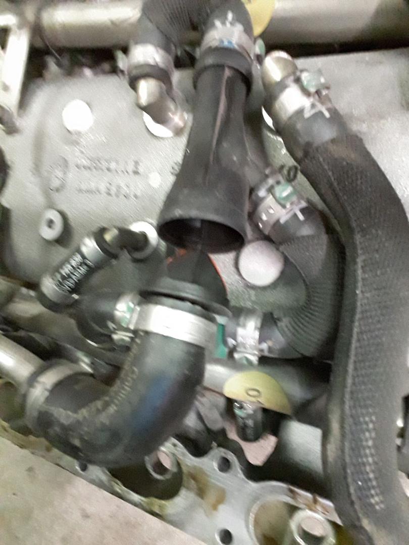

                        Ronsu päätti sitten alkaa käymään tyhjäkäyntiä niinkuin oikeat V8:t tekee. Eli jenkkityyliin. Samalla hävisi jarrujen tehostus. Leikin sitten terveyskeskuslääkäriä ja googlettelin oireita. Jenkkifoorumilla tiesivät, että alipainepumppu hajoaa imusarjan alta aiheuttaen juurikin samanlaiset oireet. Eli markan osa jonka vaihtaminen vaatii hirveästi hommaa. Tuo toinen plussa on edelleen tallissa levällään joten ulkoistin urakan tuttavalle. Samalla vaivalla vaihtuu jakopää ja parit takaiskut sieltä imusarjan alta. Josko se pienen seisomisen jälkeisessä käynnistyksessä tuleva pieni nokkaketjujen rallatus vähenisi samalla.
                          Nyt se sitten varmistui. Vika oli juurikin tuossa suction jet pumpissa.

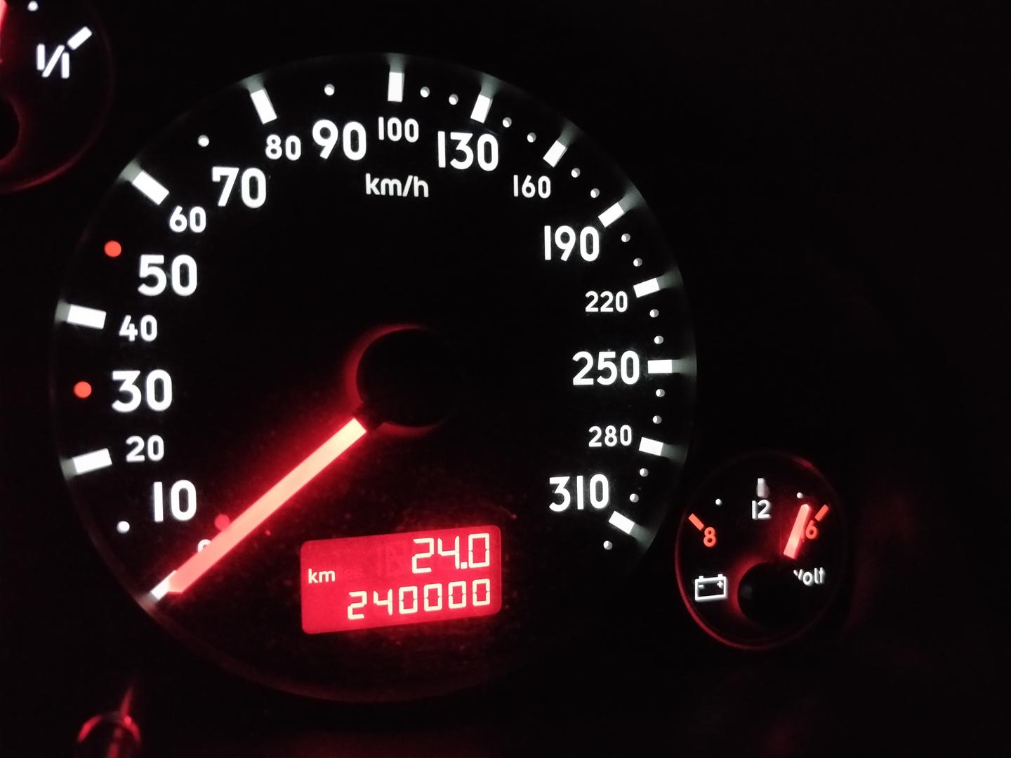

                              Ronsun mittariin tuli 240tkm täyteen 10.2.2018. Kävin myös nappaamassa paikallisen audiliikkeen pihassa kuvan. Nyt oltaisiin uuden akun myötä iskussa Tahkoa varten.

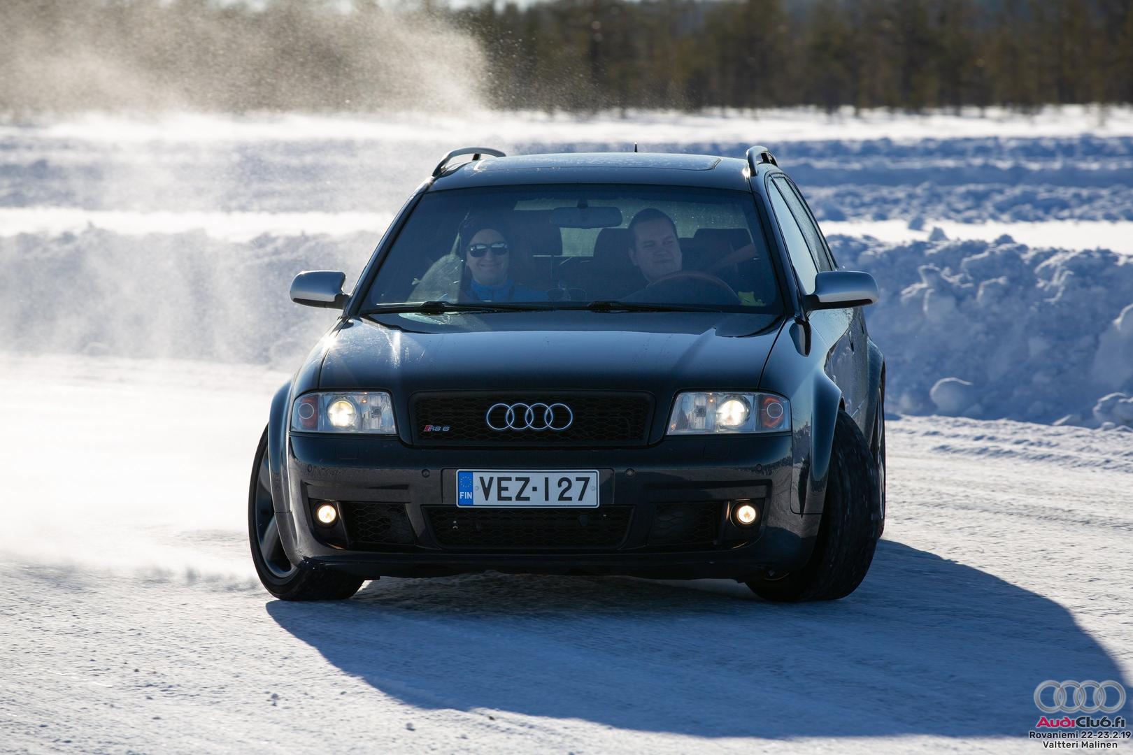

                                Tahkon jääratapäivä sujui ronsun kanssa mukavasti. Perjantaina ratoja tutkiessa päräytin oikeanpuoleisen helman jäiseen penkkaan. Sehän halkesi, helma siis. Haku sellaisen ehjän löytämiseksi on käynnissä.
                                Samaisena päivänä jäältä poistuttaessa ja pitävällä alustalla kiihdyttäessä tuntui kuin ajaisi vaparilla. Mökillä vcds kiinni autoon, mutta se ei antanut mitään vikakoodeja mistään. Auto toimi muuten normaalisti, mutta pari sataa heppaa tuntui puuttuvan. Lauantain jääratapäivä meni sitten vaparironsulla ajellessa.
                                Kotia lähdettiin hieman haikein mielin. Nyt kuitenkin jo odotetaan kovasti Rovaniemen jääratapäivää ja ahtamattomuudellekin on löytynyt syy. Se johtuu ecun kepposista ja korjaantuu joksikin aikaa akun kaapelin irroituksella. Lopullisesti kepposet poistuu käymällä Porkkikselta karkkeja.

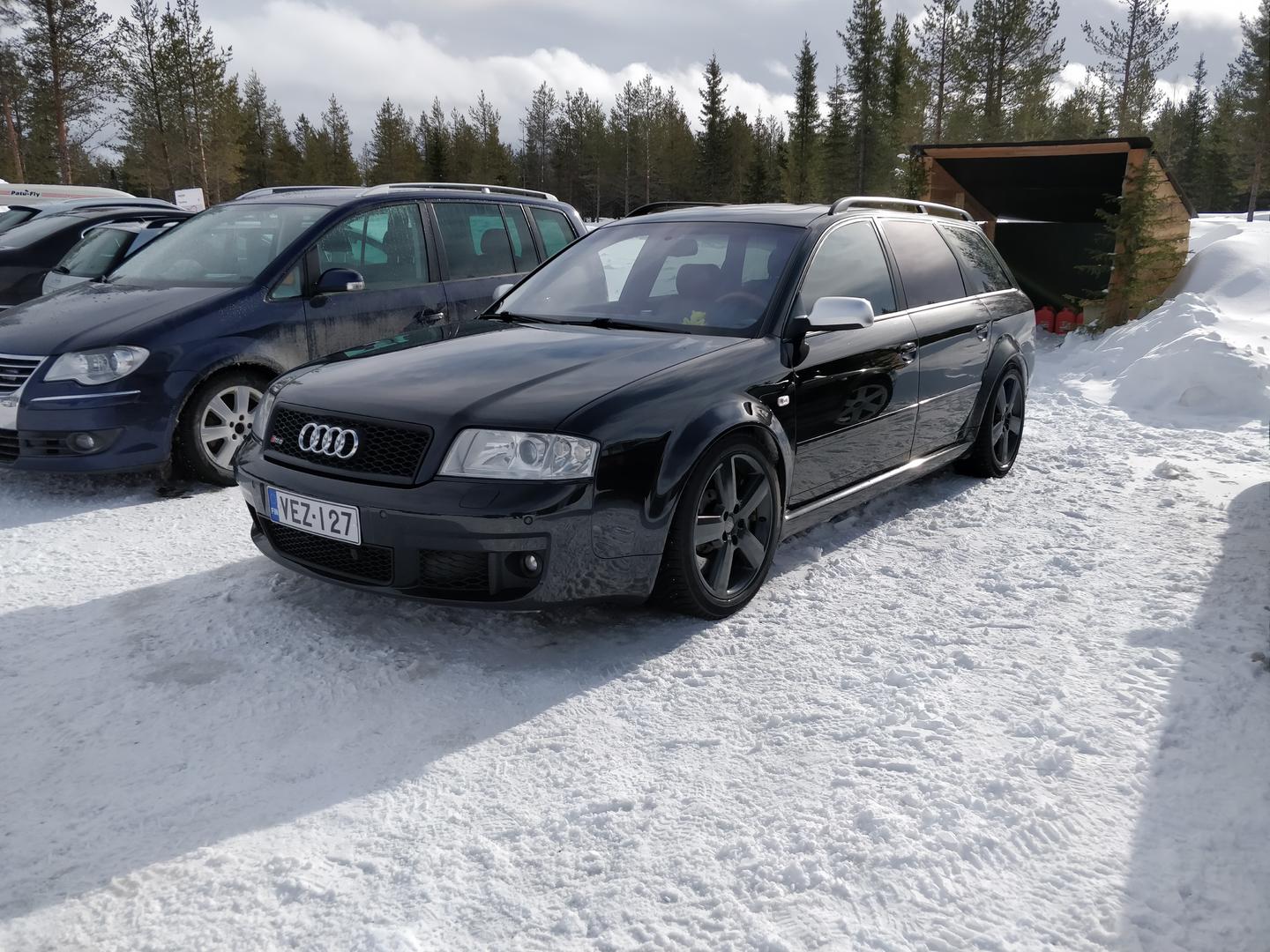

                                                Viime lauantaina oli kerhon kesäcruising. Helmaa en saanut vielä tälle reissulle maalautettua, mutta jospa se kohta. Lähtö oli Korian Abc:ltä, mutta hurautin aamuksi pk-seutulaisten letkaan Vantaalle. Reissun saldo 1105km ja 134l bensaa. Auto toimi koko reissun erittäin hyvin. Olen siihen nyt melkolailla tyytyväinen. (kop kop)

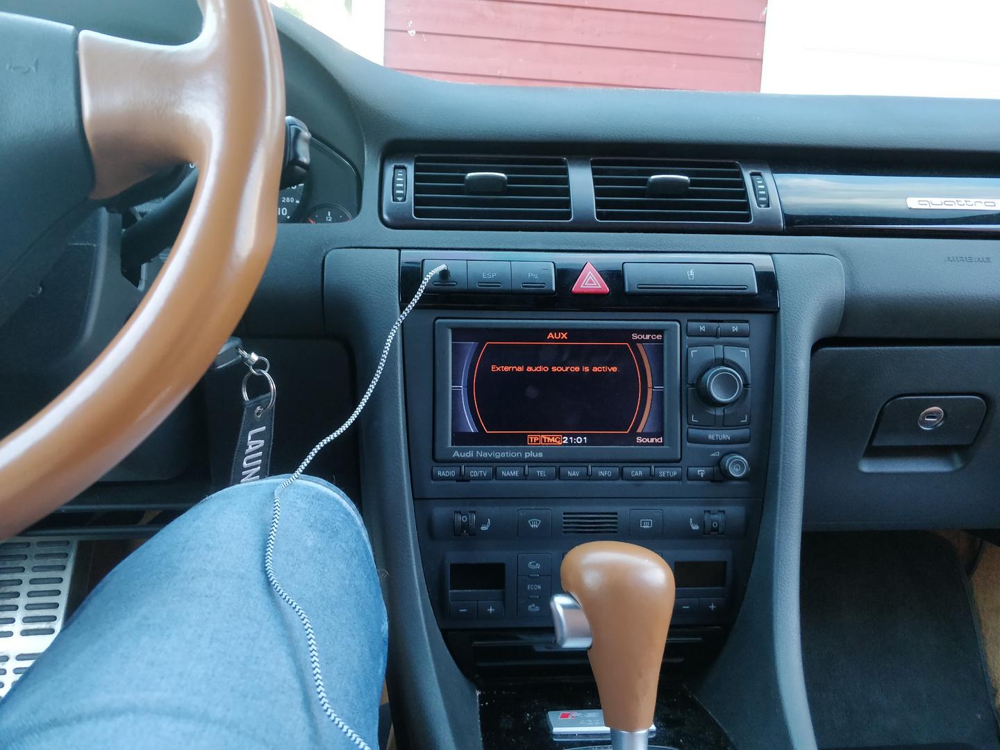

                                                Niin ja asentelin auxin rns-e:hen. Sen paikka on nyt tuossa (viimenen kuva). Katsotaan tuonnempana, jos alkaa johto häiritsemään, niin keksitään uusia ratkaisuja.

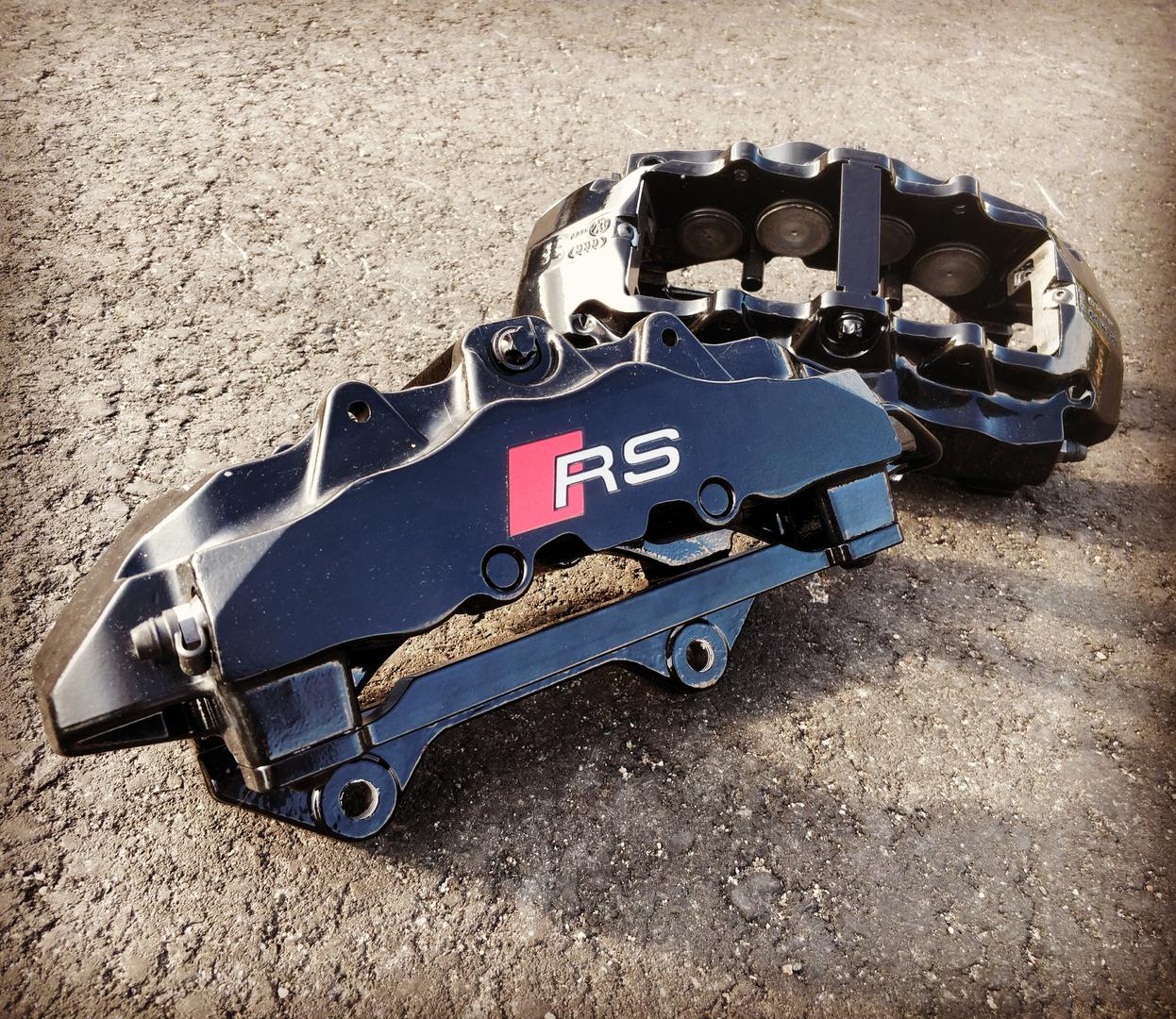

                                                          Tämän jälkeen hommasin kunnostetut etusatulat. Niitä vaihtaessa huomasi, että vanhojen satuloiden männät olivat melko rujon näköiset. Vaihdon jälkeen kuvittelin hetken, että tärinä loppui, mutta ilmeisesti levyt ovat ehtoopuolella. Ne vaihtuu tässä kevään mittaan ennen kesän reissuja.
