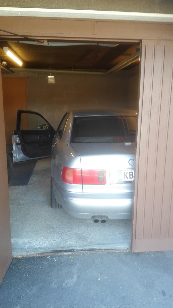

    Harrastamista hieman haittaa tuo auton pituus, kun talliin jää tilaan n. 10cm ovet kiinni :)
    Tuttu tunne. Oman kasin kanssa piti aina etukäteen päättää talliin ajaessa haluaako avata konepellin vai hakea kontista jotain. Molempia ei saanut.
