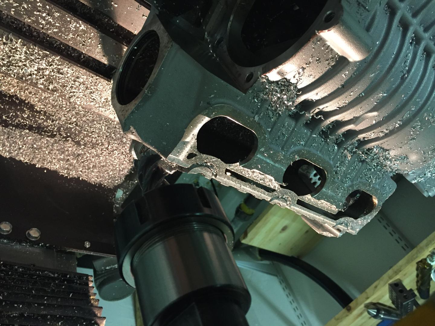

                    Minkänäköinen härveli toi ahdinpaketti on pohjasta? Mulle on tulossa samanlainen ahdinpaketti toisen merkin moottoriprojektiin jossain vaiheessa niin funtsailin pystyiskö koneistaa jotain mikä hyödyttäis kumpaakin.
                      Tästä lisää kuvia, jossa näkyy ahtimen pohja. Pitää katsoo millä metodilla nuo "suutinputket" on järkevintä valmistaa, koneistusapu ois enemmän kun tervetullutta, jos vain jotain pitää koneistaa. :)

                            4->3 muutos aiheutta yllättävän paljon päänvaivaa. Kunnes tajus tehdä laipat itse. Laippa on pirun yksinkertainen, voi tehdä helposti itse, tai jos aikataulut sallii laserihan sellaisen leikkelee.
                            Jos nyt alkaisin alusta tekemään niin tekis mieli jyrsiä noi runnerin muodot levyyn ja kolvata puolikkaista, siten saisi pientä mutkaa ja ehkä vähän samankokoisemmaksi noita runnereita.
                            Pohjan päätin jyrsiä auki että voi tehdä noi putket rauhassa irrallaan.
                            Sitäkin voisi miettiä että tekisi vaan yhden ison tilan ahtimen ja kannen väliin.
