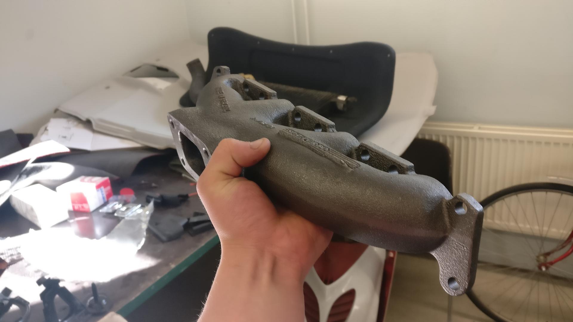

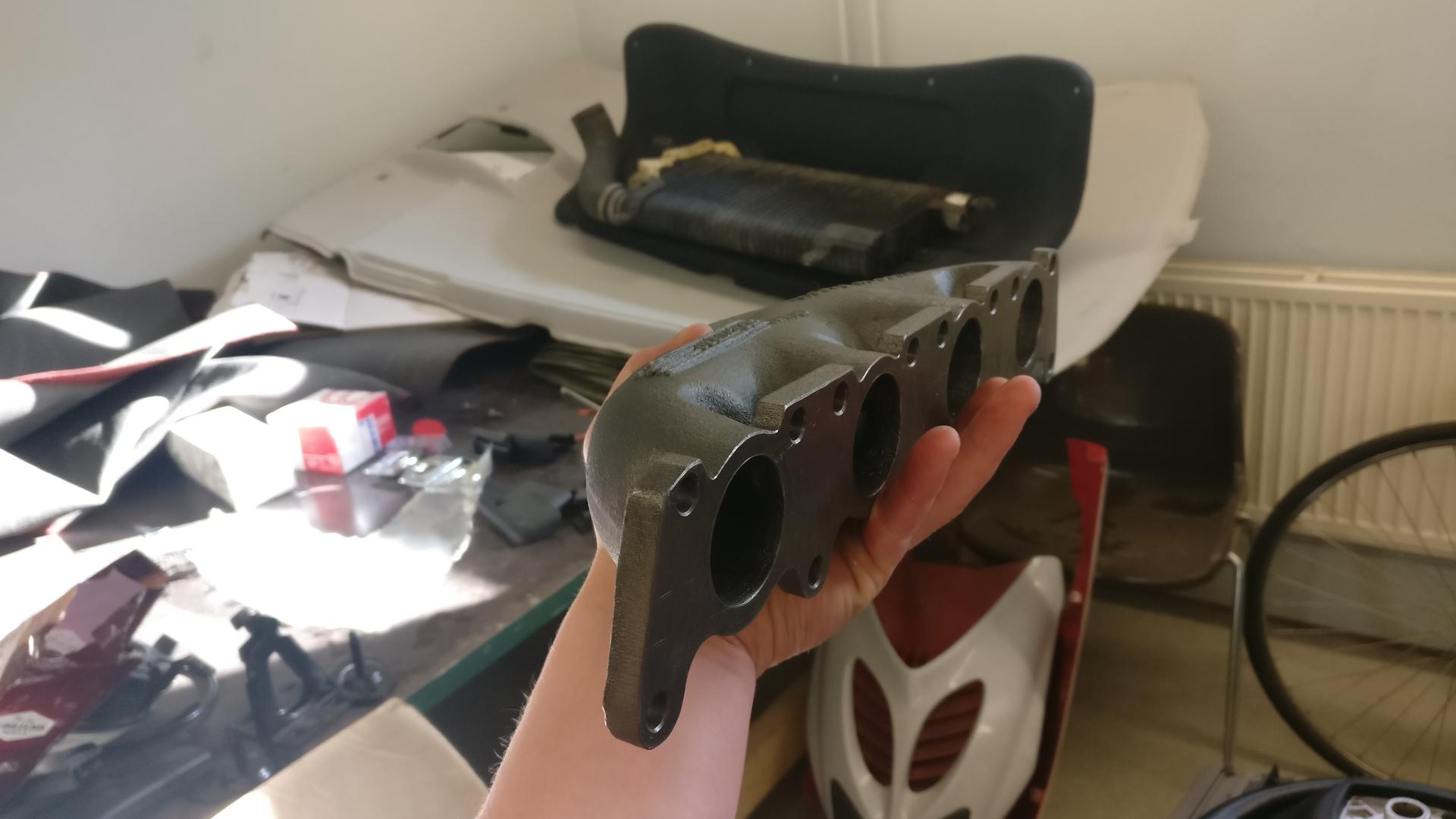

    Pitkän kaavailun jälkeen päädyin tilaamaan SPA merkkisen valupakosarjan T25 laipalla, tiedä sitten millainen on kestävyydeltään taikka sopivuudeltaan, mutta kokeillaan. Miinuksena ks. sarjassa ahtimen siirtyminen reippaasti ylemmä kuin vakio. http://www.turbozentrum.de/en/showro...n-t25/a-32046/

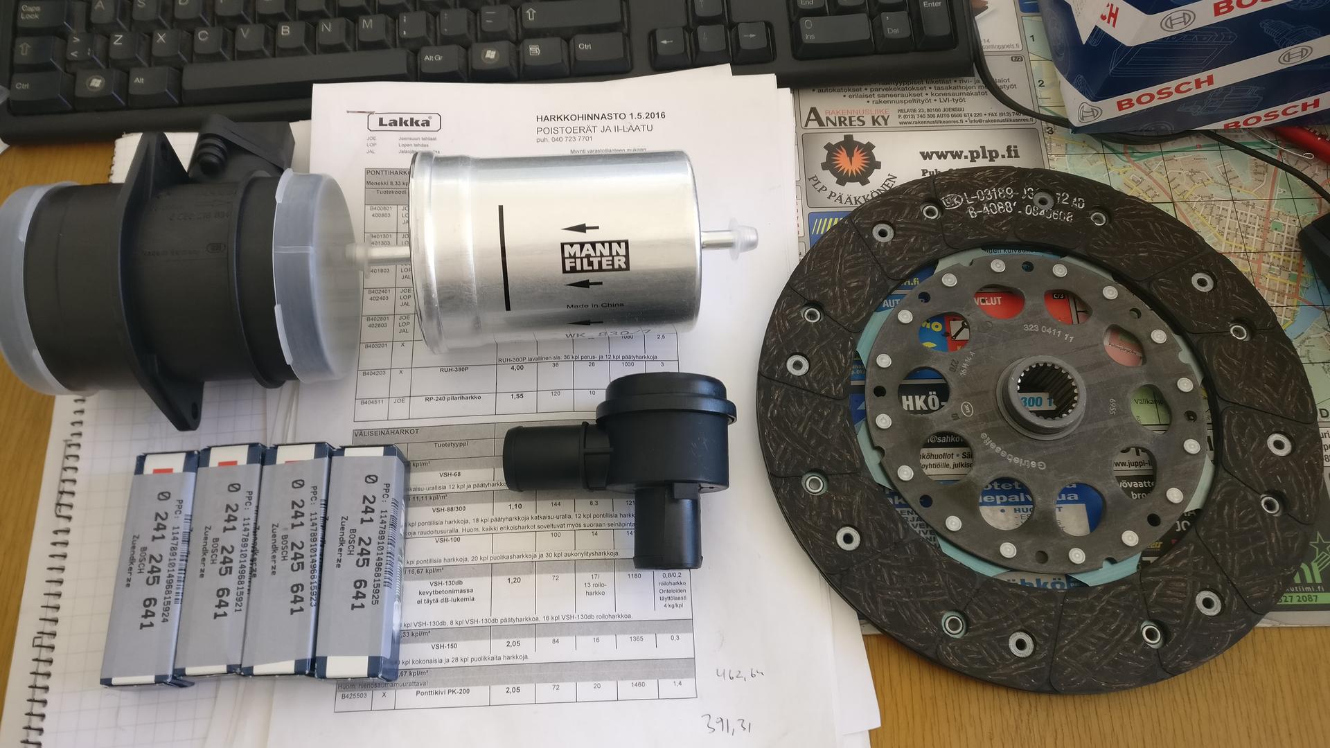

    Sitten muuta osalistaa mitä tilattu jo
    -TT-bypass (06A 145 710 N)
    -TT225 MAF Bosch (OE-06A 906 461 E)

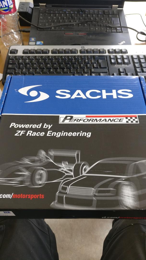

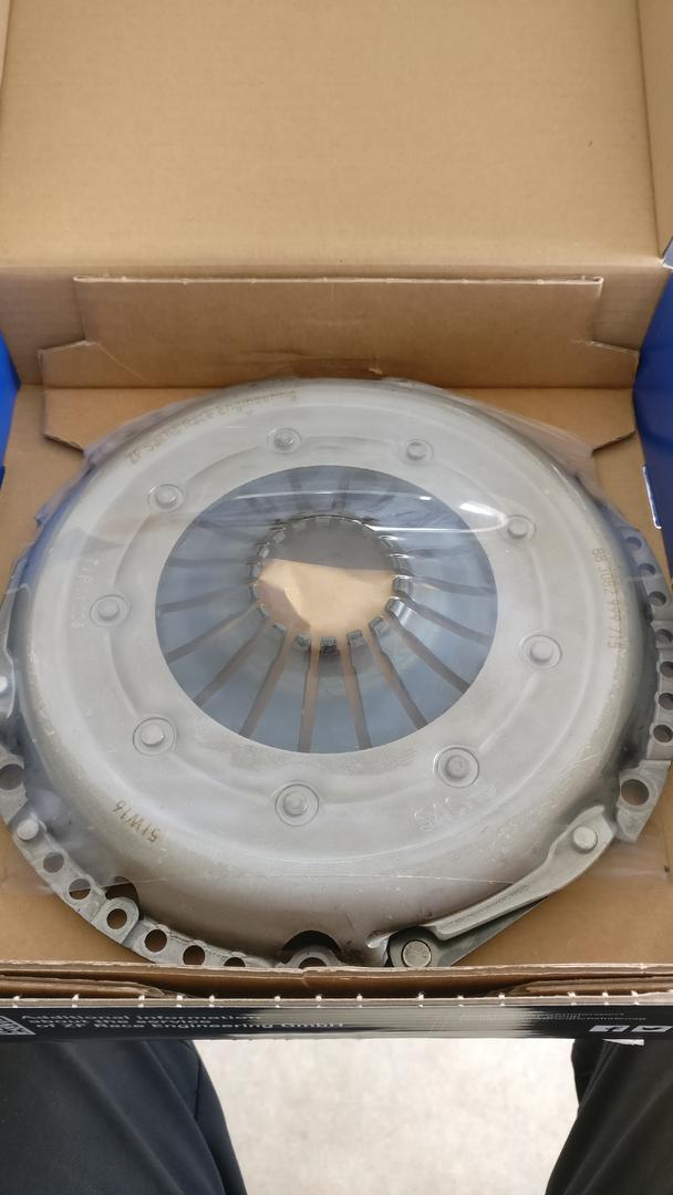

    -Sachs SRE paineasetelma+sachs jousittamaton massalevy 228mm
    -Bosch F5DP0R tulpat
    -Walbro 255 pa-pumppu+uus pa-suodatin

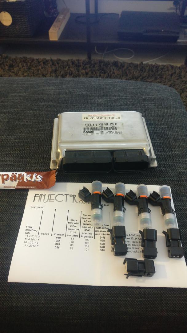

    -Turbon edelliseltä omistajalta ECU jossa valmiiksi erikoismoottorit.fi custom softa abouttiarallaa samanlaiselle setupille. Tottakai menee tarkastukseen/uudelleen säätöön kuhan saa palikat paikalleen ja toteaa muuten toimivaksi.
    Suuttimet lähtee tilaukseen tänään toivottavasti on oikeenlaiset mitoiltaan
    http://www.finjector.com/verkkokaupp...-p-530362-186/
    ja näihin uscar->jetronic ev1 adaperit.

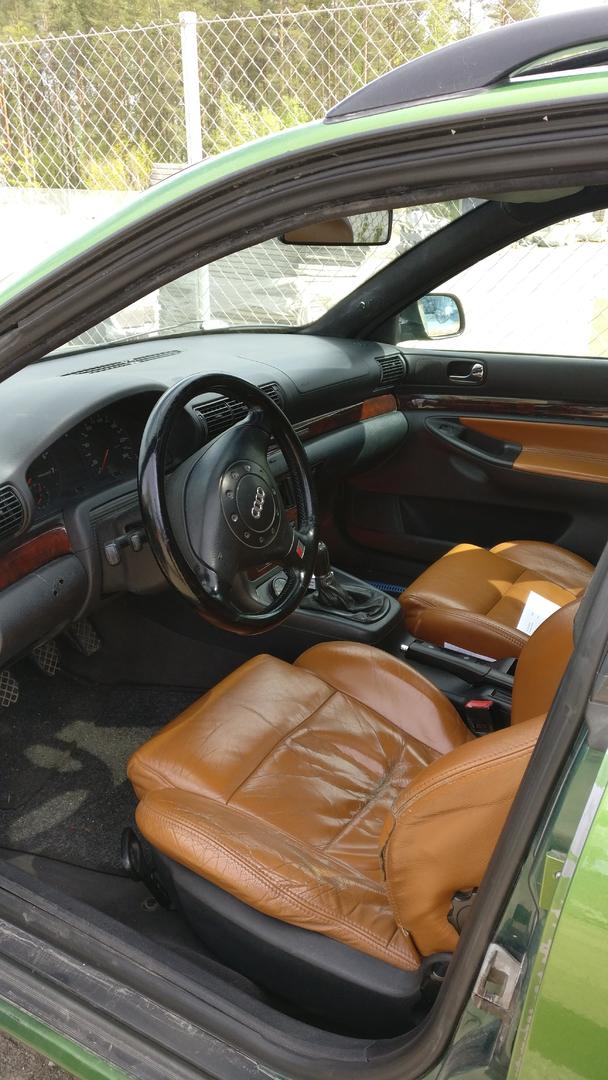

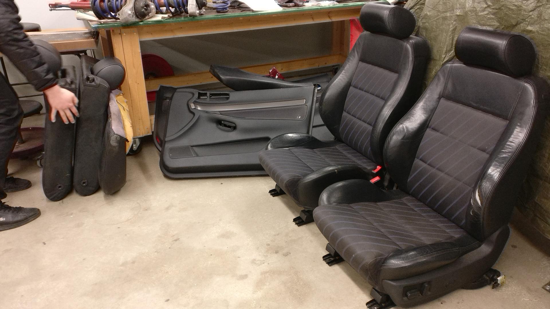

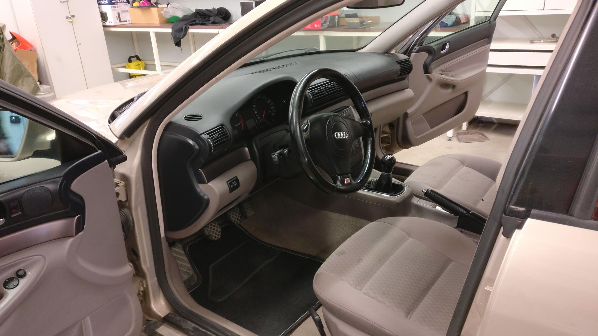

    Viimeviikolla tarttui mukaan myös tumma puolinahka sport sisusta sähkösäätöisin penkein, edellisen ollessa karmiva vaalea!

      Soittelin tuossa finjectorille suutin asioita ja todettiin ettei 0280158117 suuttimet käy APU koneelliseen. APU koneellisessa suuttimen kärjet pitkää mallia, kun taas ks. suuttimissa on lyhyet. Ja pitkä kärkisiä suuttimia ei löydy 530cc. Hetken selviteltyä päädyin ratkaisuun että laitan AEB koneellisen imusarjan johon saatavilla suoraan käypäisiä 530cc suuttimia (0280158279). Imusarjakin löytyi sopivasti kaverin tallista ylimääräisenä. Ja tiedän että porukka on laittanut lyhyt kärkisiä pitkä kärkisten tilalle, mutta ajattelin pelata varmanpäälle.
        No kuitenkin sitten syystä tai toisesta tilasin nuo 0280158117 suuttimet O-O 49mm ja lyhyellä suutinkärjellä. Ja niille kaveriksi uscar->ev1 liitinadapterit. Katsotaan sitten mihin kokoonpanoon sovitellaan.

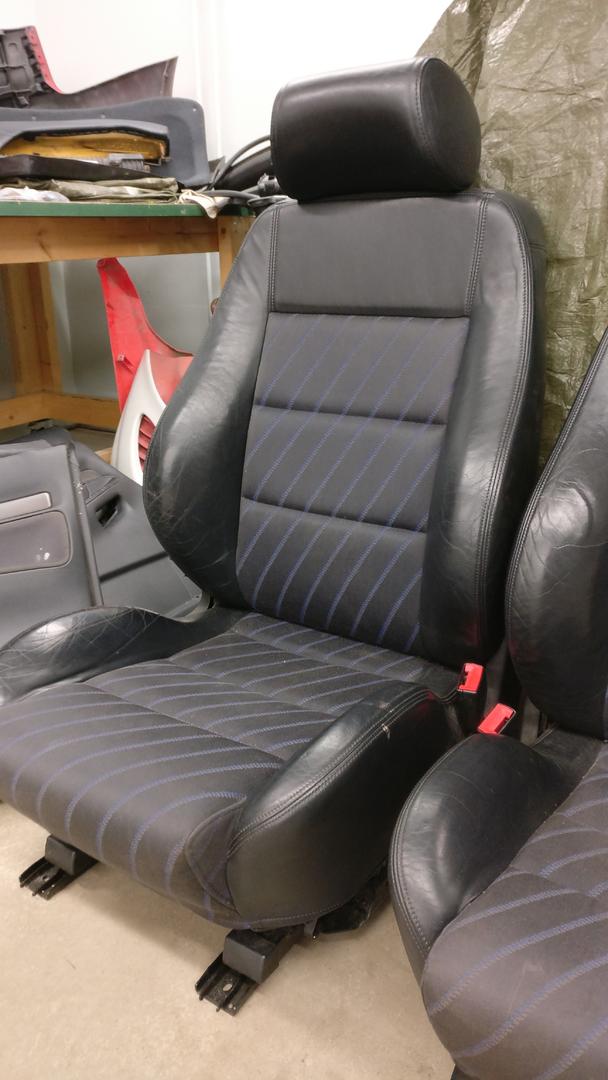

          Sitä lähdin kattelemaan että kiinnityksiä penkeissä on mielestäni kahta erilaista ja itselleni nuo eivät sopisi.
          Etsinyt myös vuosia sporttipenkkejä omaan autoon toistaseksi löytämättä. Tosin kun löytäisin vaan etupenkit samalla kuosilla. Koko sisustankin voisi vaihtaa mutta tuntuu olevan vaan avantteihin järjestäen.
            Joo, täys-sähkö penkit on etukiinnitykseltään erinlaiset (reunoilla kiskon päädyssä kiinnitys) kun taas pulimallin penkissä keskellä penkkiä kiinnitys. Ainakin penkkien luovuttaja autossa oli myös tuo keskikiinnys normaalipenkille, ja en jaksaisi uskoa, että pulimallin autossa olisi erinlainen kori penkkien kiinnityksen osalta. Jos olen väärässä niin sitten muokataan ne käymään!
              Ei niitä kaikissa ole. Esim omassa B5 ässässä on sähköpenkit eikä keskellä ole kiinnityskorvaketta. Mutta eipä se ole vaikea saada sovitettua sopimaan.
                Se voipi olla, noo ite ku tekee ni saa sellasen ku tuleee!
                  Noniin nyt alkaa osia ropisemaan ympäri maailmaa. Suuttimet finjektorilta kera virtauspenkkilappujen ja pätkiksen tuli alta 24tunnissa, eli suuri peukku kyseiselle firmalle! Moottorinohjaus saapui myös perille tänään, ensiviikolla pitää sopeuttaa se omaan autoon ettei käynnistysongelmat pompi silmille.

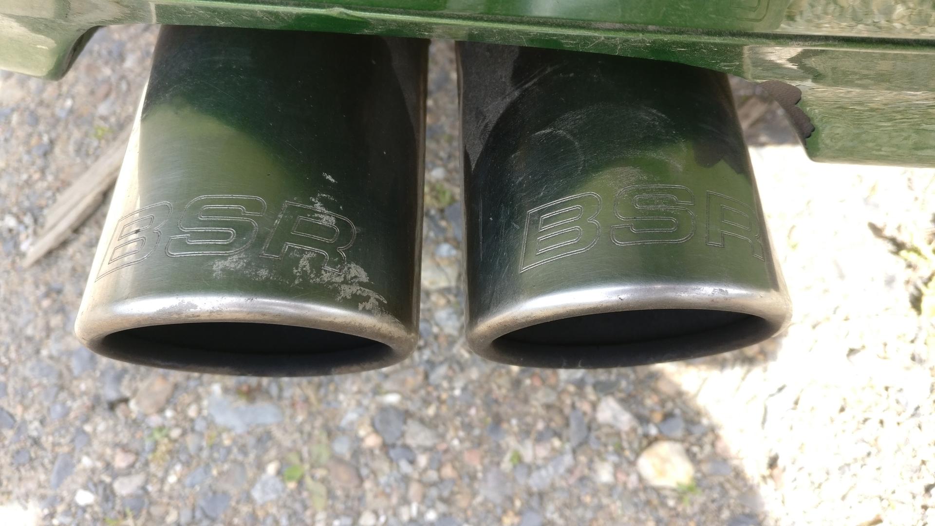

                    Tarkoituksena oli ostaa kaverilta bsr 2,5" putkisto, mutta mukaan tarttuikin kokoauto. Auto ajaa sitten väliaikaisauton virkaa kun sedania alkaa paketoimaan.

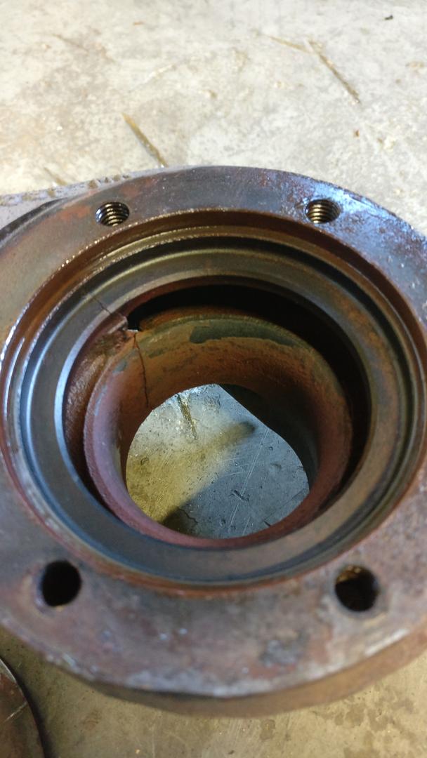

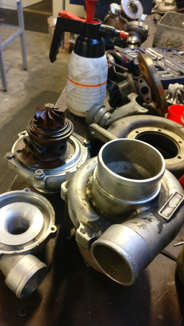

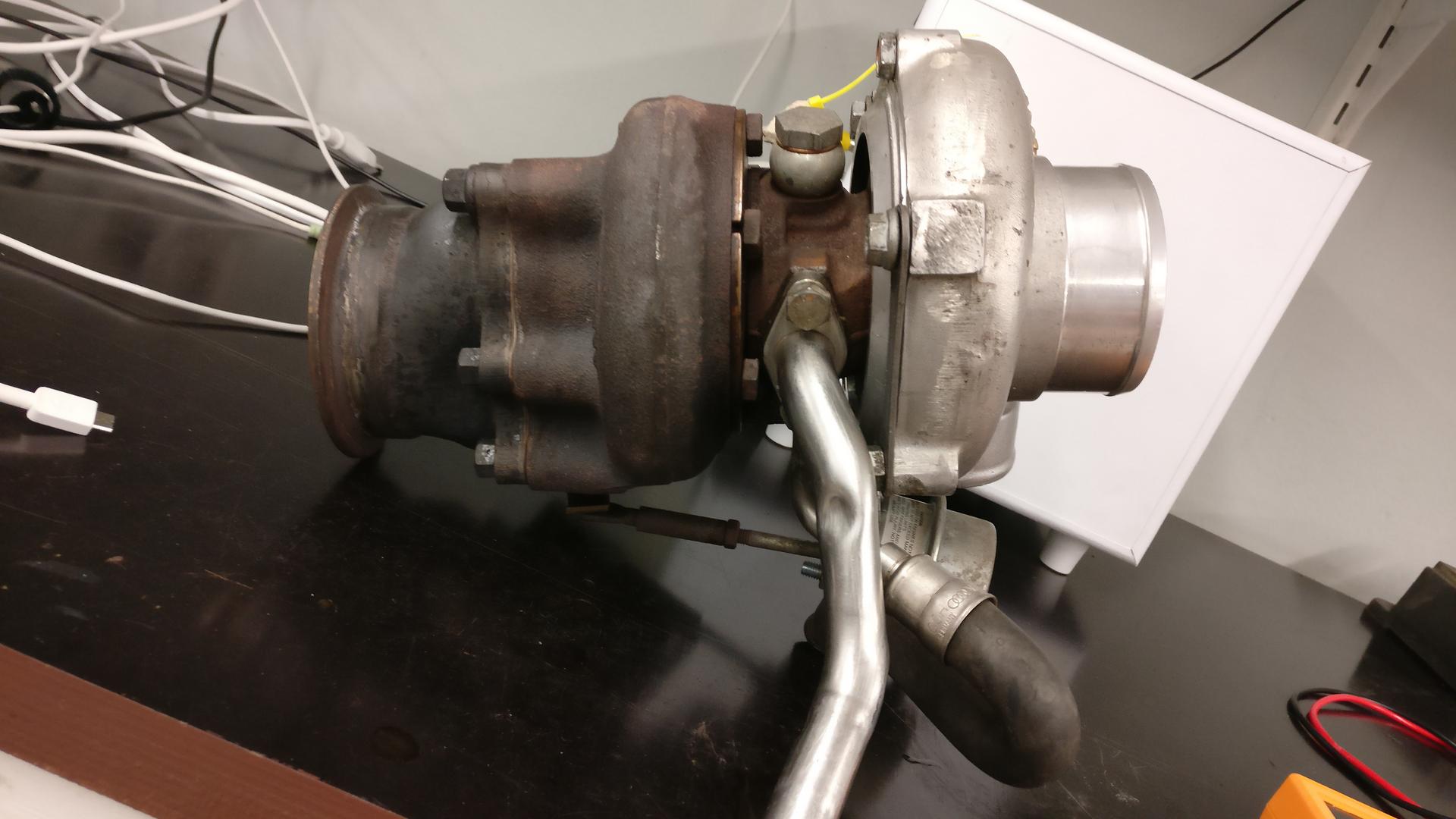

                          Noniin! Maanantaihan alkoi juurikin niinkuin maanantain voin kuvitellakkin eli pääsee huoltamaan/etsimään kokonaan uuden ahtimen. Finturbolle menin ecun sopeutukseen ja samalla nykästiin pakopesä irti turbosta ja kappas vaan sehän on kauttaaltaan halki ja pakosiivet ottanut jossain vaiheessa kiinni halkeamaan sillä seurauksella että pakosiivet ja pakopesä roskiskamaa. Ahtimella oli ajettu n. "25tkm" tiedä sitten. Laakerit oli kunnossa niin ks. vauriota ei huomattu ennen kuin purettiin pöydälle. Uusi keskiö maksaa 620€+pakopesä??+perushuolto.... -,- Katsotaan mitenkä tästä edetään.

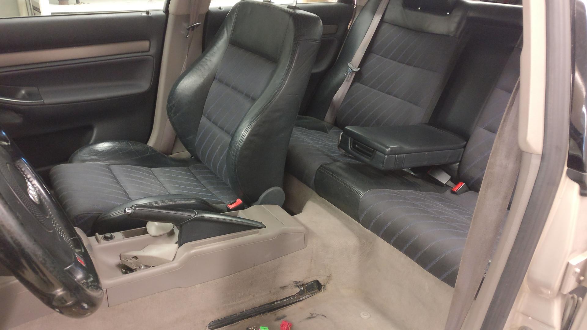

                                  Viikonloppuna alko sisustan vaihto operaatio. No onhan siellä korissa valmiit etukiinnitys reijät vaan on kierteet unohtunut kuitenkin :D Pitää siis ite keksiä ratkaisu. Toisena ongelmana huomasin että entisen penkin etukiinnitys ottaa uuden penkin runkoon kiinni jos yrittää penkkiä eteenpäin siirtää, eli joutunee sen poistamaan. Virrat vedin akulta 2,5mm3 kaapelilla ja omilla sulakkeilla ja testiksi kokeilin että toimii!
                                  Pakosarjankin kävin eilen postista ja näyttää ihan jebalta, katotaan sitten miten istuvuuden laita kun alkaa paikalleen sommittelemaan.
                                  Turbosta todettiin sen verta ettei ole järki alkaa korjaamaan, joten pitänee tilailla uusi. Myyjän kanssa päästiin molempia osapuolia tyydyttäneeseen ratkaisuun, joten homma siltä osin kunnossa!
                                    Etureikiin käy ratkaisuksi niittimutteri (vetomutteri) esim. Etralta
                                    "http://tuotteet.etra.fi/fi/g20842126/niittimutterit-tasakanta-rihlattu-varsi-zn" Myös erikoistuneet liikkeet myyvät. Työkaluja ja kiinittimiä Joensuussa saa varmaan http://www.karjalanpultti.fi/.
                                      Kävi mielessä kyseinen ratkaisu, mutta silloin ei ollut erikoisliikeet auki niin ei päässyt sen pidemmälle sitten! Pitää myös keksiä mistä tuollasen sinne "uittaa". Kokeiltiin me vetomutteria vaan oli vaan 5mm tarjolla niin eihän se sinne käyny!
                                        Vetomutteri asennetaan suoraan päältä päin! Oikean kokoinen asettuu suoraan paikoilleen kauluksen varaan. Arvaan, että reikä on 10,9 mm jolloin siihen menisi M8:n vetomutteri. Vetomutteri kiinnitetään esim. http://www.motonet.fi/fi/tuote/76340...tisarja-M5-M12. Työkalun lainaajiakin Joensuun seudulta löytyy. Motonetistä (= erikoisliike :-)) löytyy niittimuttereita/vetomuttereita ja työkaluja.
                                          No sit meillä ei tosiaa ollu oikean kokosia vetomuttereita. Yritettiin tosiaan sitä 5mm laittaa mutta ei mihinkään, ja sit sellasta omituisenlaista vaan ei mahtunu pituutensa puolesta! Ja motonetistähän ei löydy kuin m3-m6 vetomuttereita.:( Noo pitää etsiskellä, ku onhan niitä jossain :)
