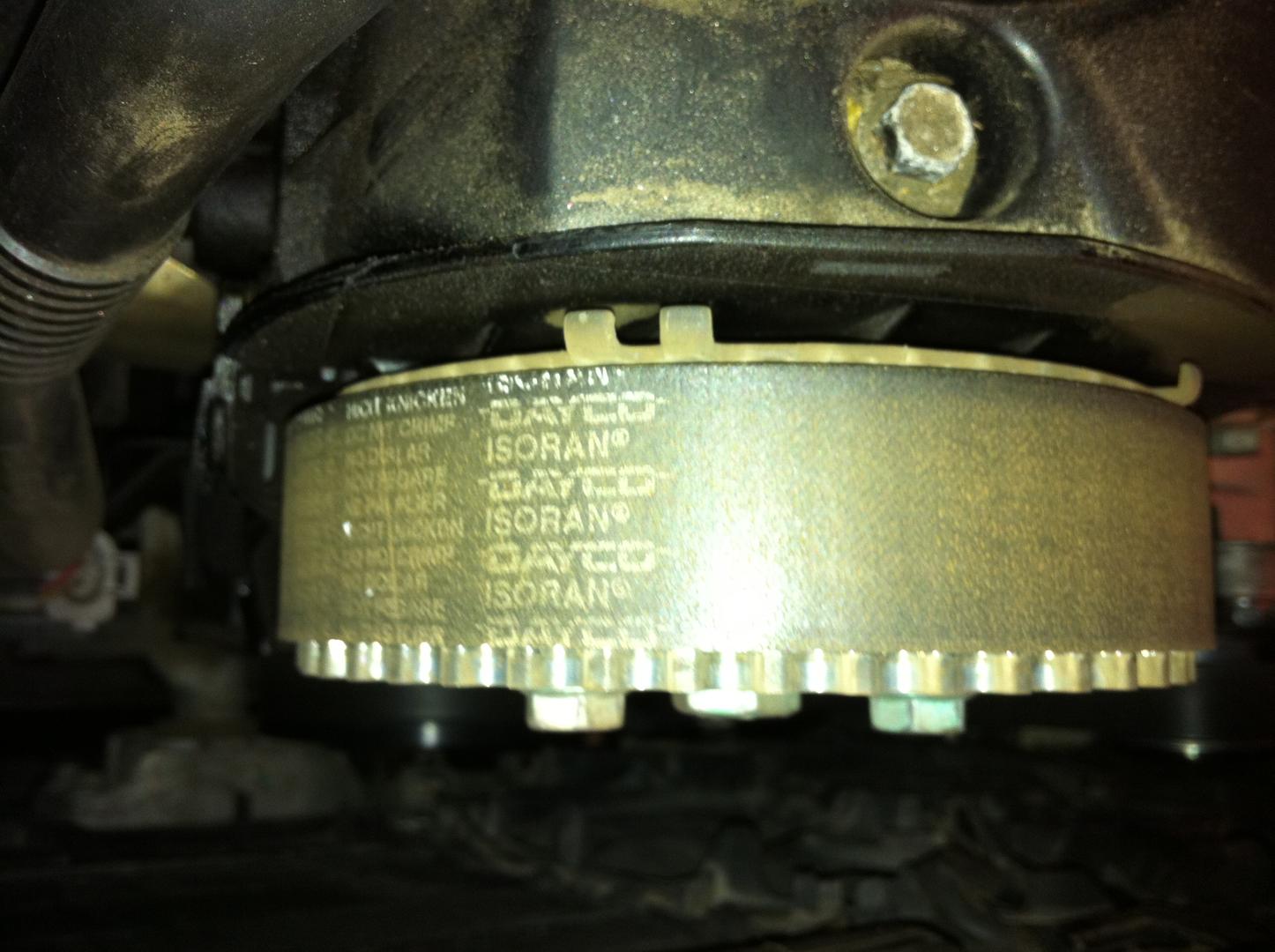

                                            Muutama vuosi sitten jo kummastelin tuota ruskeaa pölyä jakopäässä ja muutaman kuvankin nappasin. Pitänee laittaa myöhemmin kun ei tunnu luurilla onnistuvan. Nykyinen auto ollut pelkästään oulu-kemi välillä ja kyllä siitäkin hammaspyörät vaihdettiin jakohihnan vaihdon yhteydessä. Kilometrejä toki 180tkm joten saattaahan ne ilman tuota pölyäkin jo kulua tuohon mennessä ilmeisesti..
                                            EDIT: Lisätty kuva edellisen autoni jakopäästä oktonauttipölyllä höystettynä. Hihnalla ajettu jotain 60-70tkm. Kuva otettu 2010.
                                            Viimeksi muokannut oopee; 25.10.2013, 23:51.
