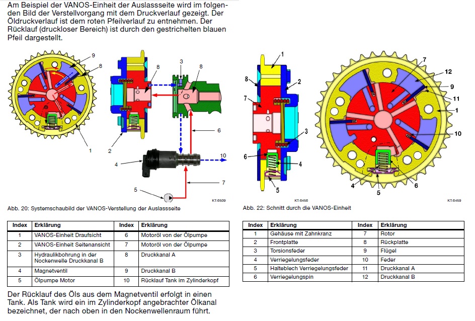

              Tässä moottorissa säätimet ketjupyörissä joten nokkien lukitus välttämätöntä kun mitään ajoitusmerkkejä ei ole.
              http://www.realoem.com/bmw/enUS/show...diagId=11_3189
                Juuri näin minäkin sen olin ymmärtävinäni, kiitos varmistuksesta. Kutoskoneissa tuo rakenne on erilainen kuin neloskoneissa. Sinänsä en pidä sitäkään ongelmana koska nokkien lukitukset tehdään siitä nokka-akselien päistä yläpuolelta (samaan tapaan kuin 1.9TDI) kun ottaa venttiilikopan pois.
                  N42/N46 Vanos on erilainen kuin noissa 6-pyttyisissä. Ei juurikaan samaa.
                  Olen tehnyt täyden konerempan N42:seen (lyhyempi-iskuinen N46). Voi pelästyttää vähemmän ropanneen tekijän heti alkuunsa. Se nokkakoneisto on nimittäin monimutkaisen näköinen Valvetronicceineen. Päälle päin näyttää kellokoneistolta jousineen, joka purettaessa ampuu miljoonaan suuntaan ja jota ei osaa laittaa enää takaisin :) Sitä se ei kuitenkaan ole, vaan pienen sisäistämisen jälkeen se on yksinkertainen ja sitä ei oikeastaan voi kasata väärin.
                  Vaatii ajoitus-/lukitustyökalut. Lisäksi sormivoimiin yltävä momenttiavain on jokseenkin hyvä olla, jos ei ole koskaan ennen tehnyt eikä ole tuntumaa. Ketjun kiristäjä (tms. en muista tarkalleen) pitää vetää ihmeelliseen minimomenttiin.
                  Konetta ei tarvitse nostaa pois, koska nelipyttyisessä on keulalla tilaa ruhtinaallisesti. Siihen mahtuu vaikka asentaja seisomaan koneen ja keulan väliin :)
                  Vinkiksi, että kun laitat kaikki ajoitukset kohdilleen ja helyt momentteihin, testipyöräytyksen jälkeen muistaakseni imu keulii yli speksien. Tehdasohjeen mukaisiin tarkistusarvoihin ei pääse, joten ei pidä pelästyä. Tuli aikoinaan tehtyä 3 kertaa koko jumppa alusta loppuun, kun aina testipyöräytyksen jälkeen ajoitus ei mennyt tehdasohjeen tarkistustoleransseihin. Se ohje on tarkoitettu ajetun moottorin ajoituksen tarkistukseen, ei juuri kasatun öljyttömän Vanosin.
                  Kannattaa katsella youtubesta kikkoja. Joku Lontoolainen tummaihoinen laittaa valvetronicin kasaan kengän nauhoilla ja nippareilla kaliiin lukitustyökalusetin sijaan. Ja toimii oikeasti ihan yhtä hyvin.
                  Purin aikoinaan N42/N46:sen Vanosit, jotta ymmärsin mikä siellä oikein hajoaa. Niistä kuluu poikki sisältä jousikielekkeet, joiden jälkeen "ropellin" lavat heiluvat välyksellisinä, mistä seuraa kalinat ja säädön heittely ja täten huono käynti. Eli kun kilinät alkavat, ainoa lääke on vaihtaa Vanokset (ne nokkien päätymötikät).
                  Muita vikoja noissa on venyvä ketju yhdistettynä liian pieneen kiristäjän säätövaraan. Uudempi korjattu kiristäjämalli on pidempi. Kannattaa vaihtaa, ellei jo ole. Lisäksi Vanoksen solenoideihin on uudempiin lisätty suodatinverkot öljyreikiin. Ei pakko vaihtaa heti, koska solenoidin saa irti yksittäin jälkikäteenkin ilman mitään purkua.
